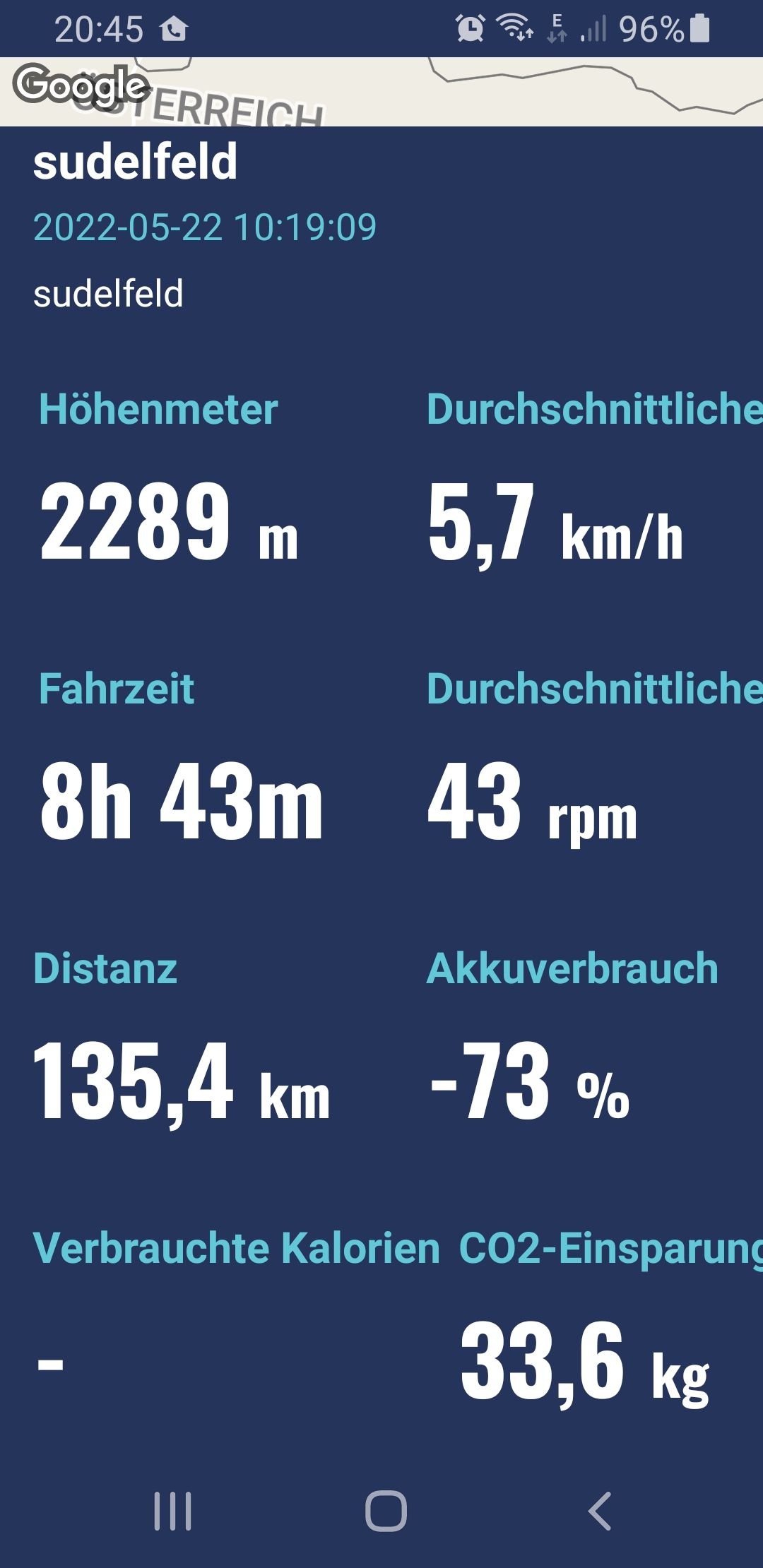

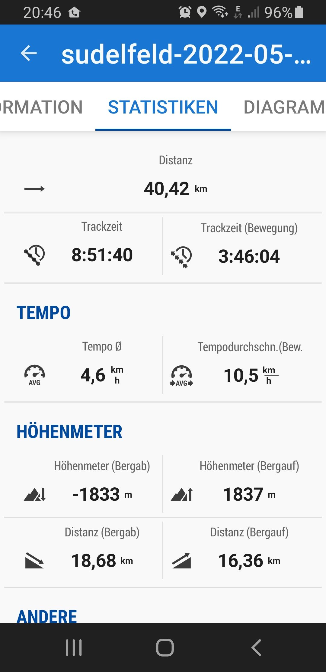

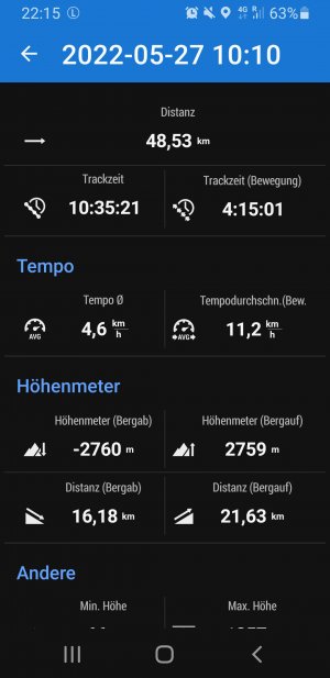

Letzten Sonntag habe ich mal das Programm der Giant App mitlaufen lassen... :zzz: x'D den Tracker kann man wohl vergessen...unten die richtigen Zahlen per Locus.

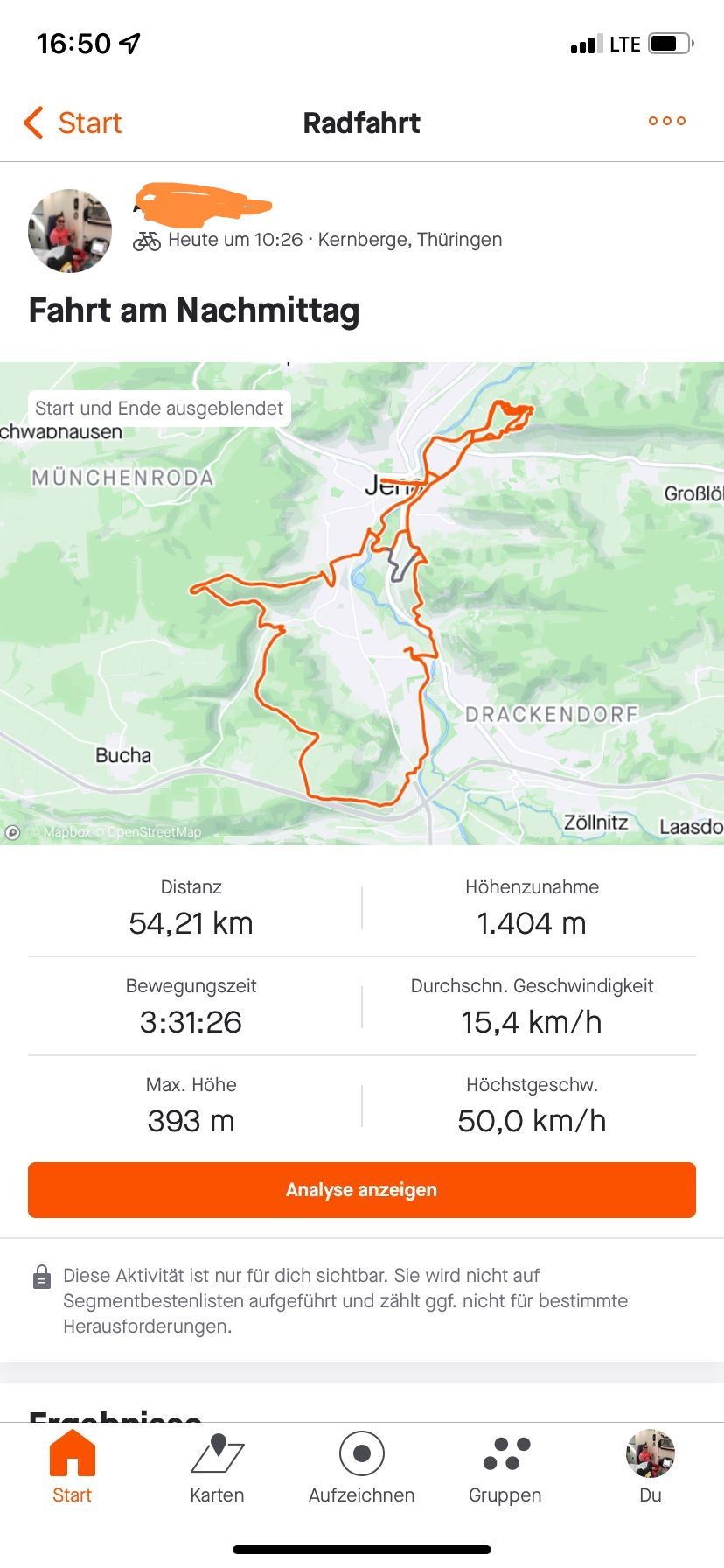

Heute hat mein Kumpel Strava mit Laufen lassen. Er war mit nem Bosch und dem Radon Render gefahren.
Unsere Akkus waren beide ca. am Ziel leer.
Bzw hatte ich noch 3% von anfangs 100%.
Beide haben wir einen 625er Akku.
