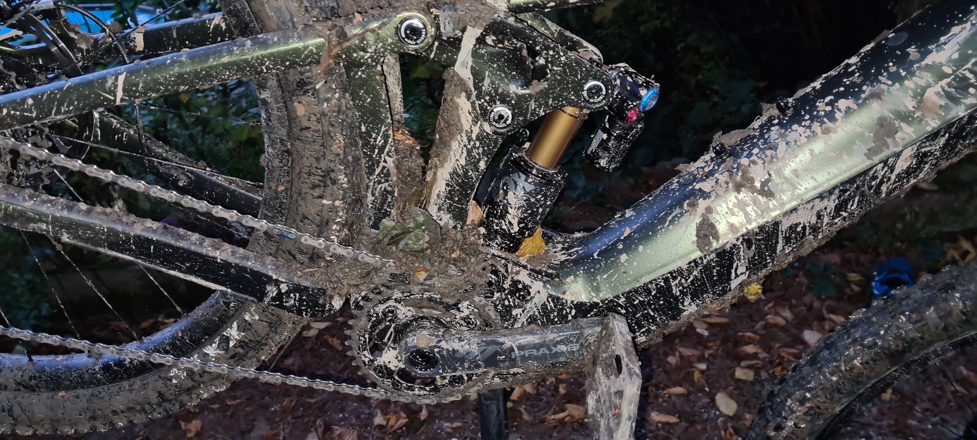

Nachtrag nach 200km Gelände Sehr matschig!:
- Nach dem letzten Update Gefühlt mehr Power. App immer noch weit hinter der von Spezialized
- Ride Dash Evo verbaut. Bedienung nur durch langes drücken der Powertaste. Da würde ich mir irgendwie etwas ergonomisches an der Lenkerbedienung wünschen. ( 2mal Mitte oder so)
- Wasser ist definitiv ein Thema. Wasser dringt durch die Öffnung der Akkuverriegelung, der LED Einheit auf dem Oberrohr sowie durch die Akkuabdeckung ein. Die Akkuverriegelung habe ich mit einem 3D gedruckten Stopfen verschlossen. LED Einheit könnte man noch abdichten aber der Deckel vom Akkufach ....
Bike wird immer nach dem waschen mit offenem Akkudeckel vor dem Holzofen getrocknet ;-)
- Schaltung schaltet nicht sauber nach unten. schaue ich mir die Tage mal an.
- Lack extrem kratzempfindlich! Oberohr habe ich jetzt erstmal mit Folie geschützt. Unterrohr schaue ich mal ob es da was passendes gibt

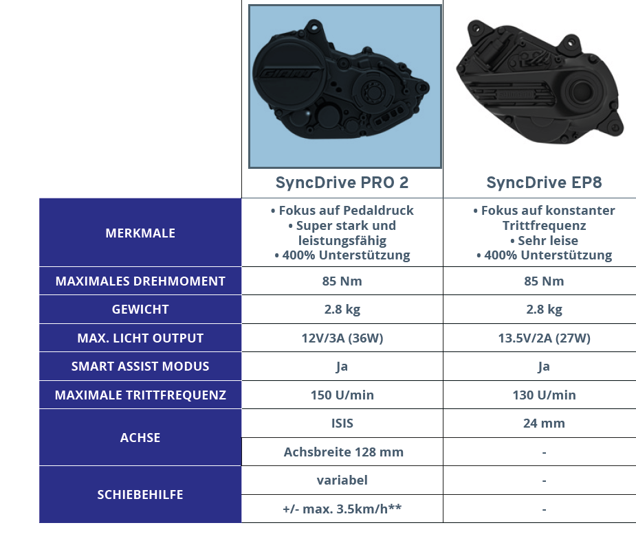

Kurze Frage, hat zufällig schon jemand einen Frontschweinwerfer an das ganz neue Giant Reign E+ angeschlossen? Weiß jemand zufällig ob der weiße Stecker fürs Licht immer noch wie beim Vorgänger oben in der Nähe vom Steuerrohr liegt ? Und wieviel Volt und Ampere dort anliegen?
Da haben sie ja nochmal ganz schön nachgelegt im Vergleich zum Vorgänger, der hatte nur 6V und 9 Watt. Dann lässt sich am neuen Reign ja sogar ein richtig heller Lupine mit Fernlicht betreiben.
