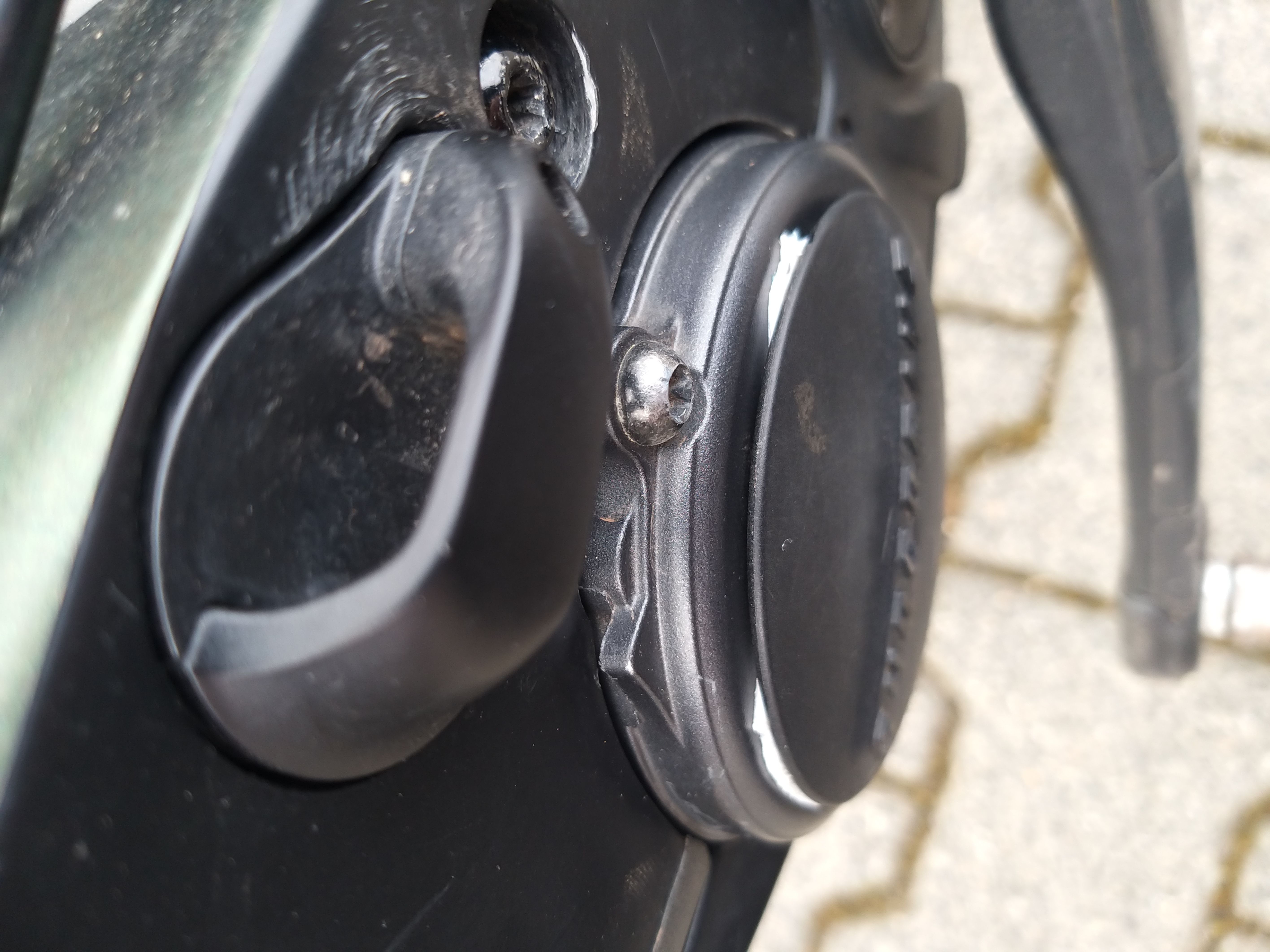

Beim Austauschmotor ist der Deckel nicht dabei - vieleicht wurde deshalb vorher runter gemacht?
Normalerweise ist er mit einem runden Klebeband festgemacht. Das löst sich aber auch mal ab, und dann ist der Deckel weg. Mir selbst schon 2 x passiert. Außerdem ist der Deckel auch nicht gerade förderlich was den Abtransport der Wärme vom Motor angeht, denn genau darunter ist die heißeste Stelle. Ich hab den daher gar nicht dran ;-)
Also meiner war bomben fest. Ich sehe keinen Grund den zu lösen außer der Motor wurde getauscht.

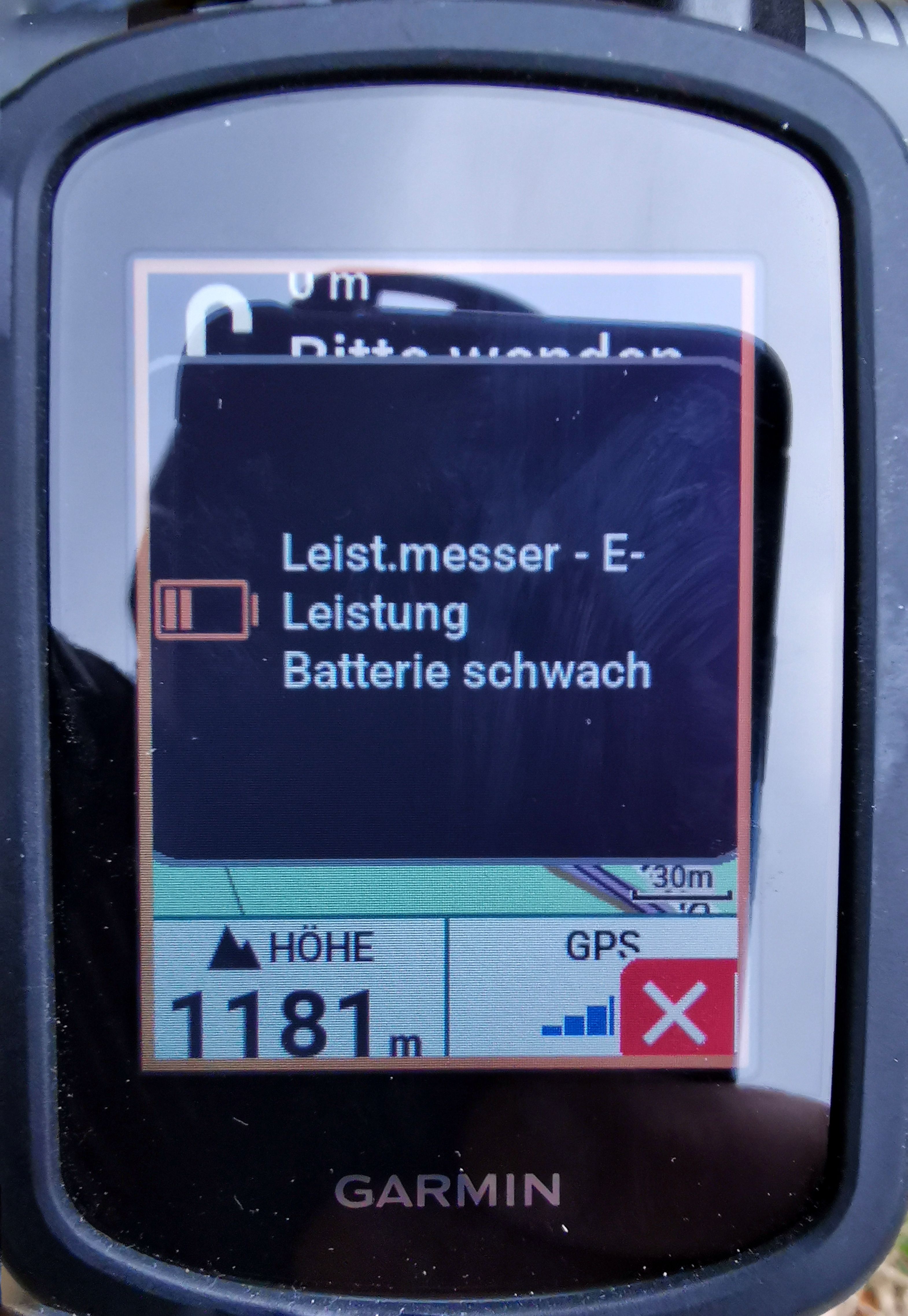

Ich hab mir einen Garmin Edge 840 gegönnt und mit deim Reign e+ verbunden. Anzeigen lasse ich mir Leistung, Trittfrequenz, Akkustand und Unterstützungsmodus. Das die Leistung falsch angezeigt wird ist ja hinlänglich bekannt.
Folgendes Problem: wenn am Garmin eine Aufzeichnung läuft bzw. eine aktive Aufzeichnung pausiert, und dann das E-Bike z.B nach einer Pause wieder eingeschaltet wird, dann erscheint folgende Fehlermeldung:
Kennt das jemand?
Wenn keine Aufzeichnung läuft kommt auch kein Fehler beim aus/einschalten.
Ich hab mir einen Garmin Edge 860 gegönnt und mit deim Reign e+ verbunden. Anzeigen lasse ich mir Leistung, Trittfrequenz, Akkustand und Unterstützungsmodus. Das die Leistung falsch angezeigt wird ist ja hinlänglich bekannt.
Kennt das jemand?
Kannst ignorieren mach mein 1040 auch da dürfte bei einem Update bei Garmin was schief gelaufen sein
Kennt das jemand?
Das scheint sehr interessant, könnte vielleicht im motor ein akku/kondensator für den leistung sensor sein?
Die leistungs messung ist bei mir nach dem letzten update immer noch nicht ok.
