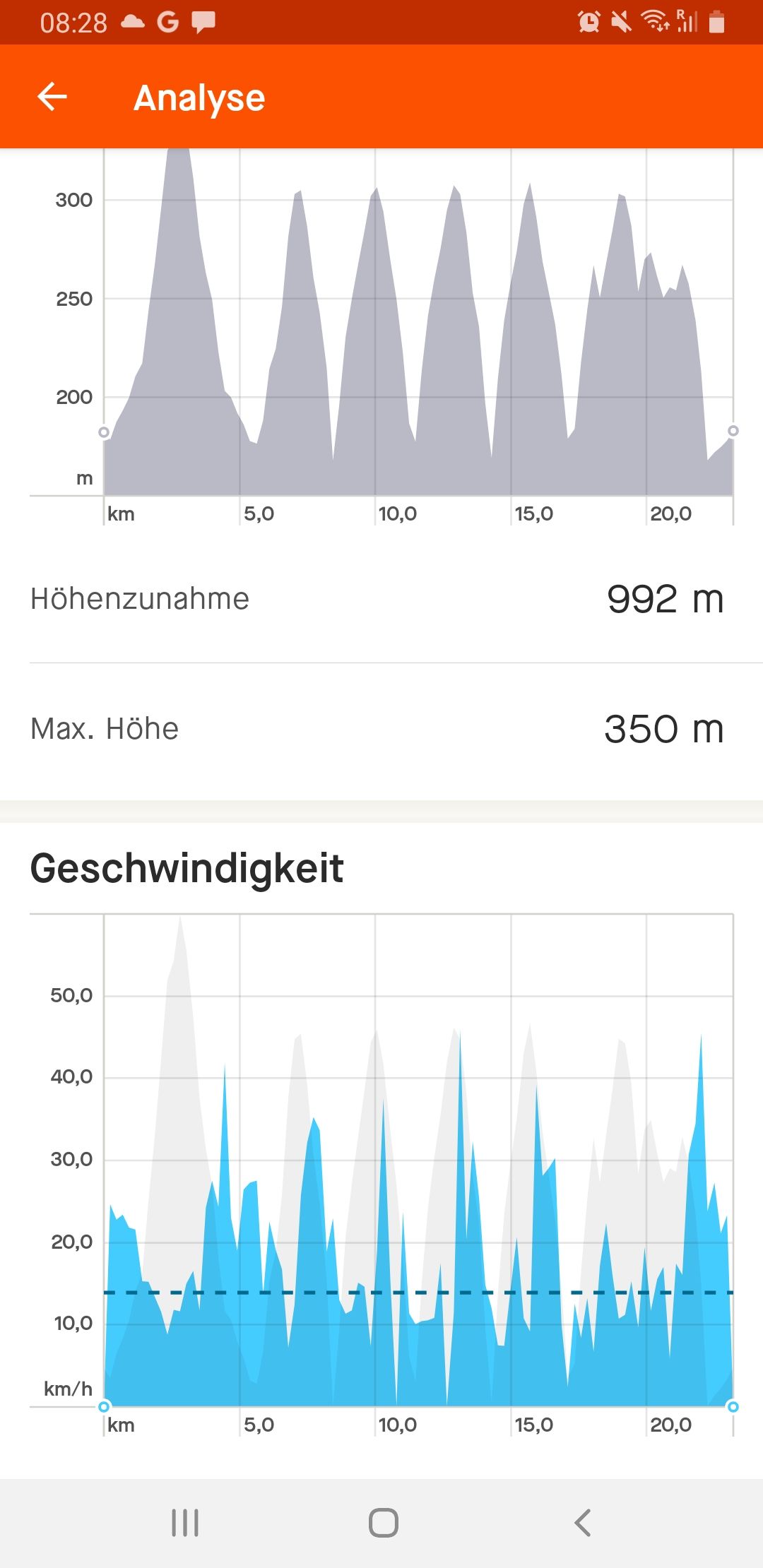

Ich kann zu jeder Tour auch alle Geschwindigkeiten nachweisen. Giant könnte mir einfach auf Strava folgen und könnte alle meine Daten prüfen. Dann heisst es bestimmt ich wäre die Touren nicht mit dem Rad gefahren obwohl fast bei jeder Tour ein Bild vom Rad dabei ist.

51,8 eindeutig getunt!!1einself
Leider kann es wirklich passieren, dass Giant das so sieht.
Beim Bike meiner Freundin wurde die niedrige Durchschnittsgeschwindigkeit als Indiz für Tuning gewertet.
Es wurden 10 km/h Durchschnittsgeschwindigkeit auf 483 Gesamtkilometer von der Diagnosesoftware ausgelesen.
Giant hat offensichtlich keine Ahnung, was und wo man mit so einem Bike überhaupt fahren kann.
Wir fahren fast nur sehr steile Anstiege und danach sehr technische verwinkelte Abfahrten (S3/S4), keine klassischen Touren. Natürlich sind wir da in beiden Fällen eher langsam unterwegs und es ergibt sich eine niedrige Durchschnittsgeschwindigkeit.
