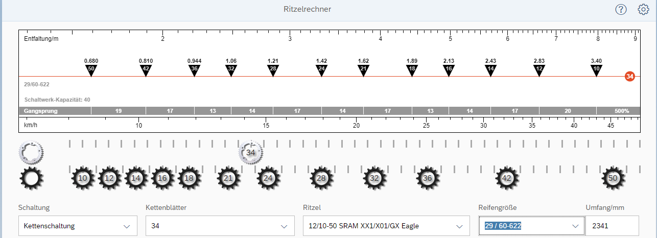

Hier nochmal vom Ritzelrechner die Vergleiche:
Komme hier zwar auf die 3.4 oben aber unten nur auf 0.680 und bin damit deutlich unter der minimalen Übersetzung, die bei mir programmiert ist. Weiß jetzt nicht, ob das Probleme macht (ist ja dann langsamer statt schneller), aber ich will es nicht versuchen.
