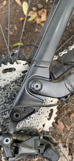

Servus Leute, ich hol das Thema mal wieder hoch. Bei mir hat dieses ominöse Knacken des EP8, welches immer nur auf der linken Seite bei gleicher Pedalstellung auftritt, vor ca. 3 Monaten angefangen. Am Anfang ganz leise und immer weniger je wärmer der Motor. Ich dachte am Anfang die Pedale sind es, aber auch neue haben keine Abhilfe geschafft. Mein Canyon Spectral:On hat nun 1700km runter und heute war es am Ende meiner Tour so stark das ich einen richtig starken Ruck in der Pedale gespürt hab. Man muss, wie andere auch bemerkt haben schon etwas Zug auf die Kette bringen um das auszulösen. Im Stand am Ständer * ist leider nichts zu spüren. Seid ihr also sicher das es der Motor ist? Garantie hab ich noch ein paar Tage.
Freundliche Grüße
Benjamin
Bei uns bei 2 Orbea * Rise.
Was soll es sonst sein?
  • Es tritt in jedem Gang auf
  • Es ist abhängig davon ob der Motor warm oder kalt ist
  • Es tritt signifikant bei kaltem und ganz ausgeschaltetem Motor auf
Ich habe vorher folgende Dinge gecheckt. KM-Stand jetzt im Moment ca. 3250:
  • Kettenblatt demontiert, gefettet, korrekt montiert mit Dremo
  • Motorschrauben alle 6 gereinigt und mit Loctite neu verklebt und mit Dremo angezogen
  • Pedalarme demontiert, gefettet, mit neuen Schrauben korrekt montiert
  • Pedale gegen anderes Paar gegen getauscht, keine Änderung
  • Kasette und Freilauf gecheckt, mit korrektem Dremo montiert
  • Kette neu
  • Hinterachse und Schaltauge * korrekt montiert
  • Hauptlager und Wippen spielfrei
  • Kompletter Hinterbau ist leichtgängig und spielfrei, Dämpfer auch
  • Sattelstütze und Sattel * ausgeschlossen, da es auch im Stehen auftritt
M. M. nach liegt es an der mechanischen Kupplung, die eingreift wenn man mit mehr Kraft in die Pedale tritt, als der Motor gerade selbst liefert. Man tritt also „gegen“ den Motor, wenn man das so sagen kann.
Gibt der Motor mehr Leistung ab, als man selbst zugibt knackt es nicht.
So viel zu meiner bescheidenen Vermutung…

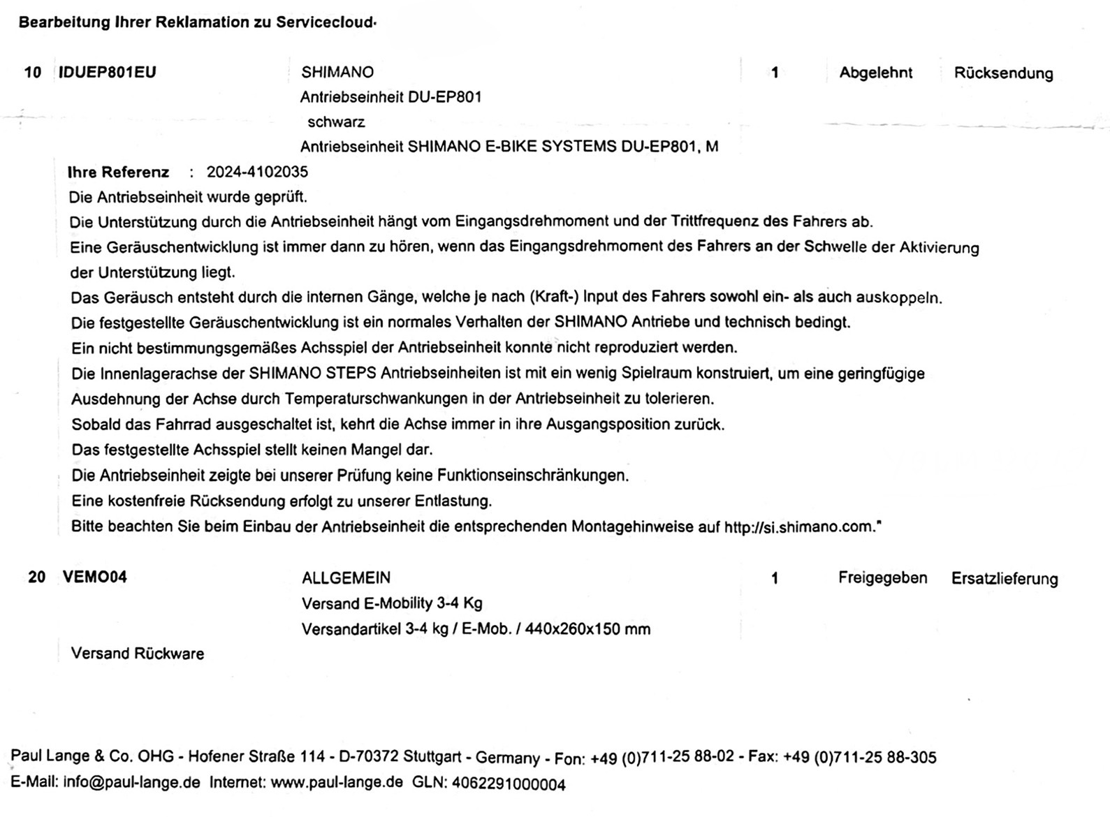

So, mein Rise ist zurück. Die Reklamation wurde abgelehnt. Der Motor wurde zu Paul Lange zur Überprüfung geschickt. Hier das Schreiben mit der Befundung/Begründung:
Komischerweise war das Knacken bei meiner kurzen Probefahrt vorhin nur wenig zu spüren. Möglich dass es bei den geringen Aussentemperaturen nicht so präsent ist?
Weiss noch nicht was ich von der ganzen Sache halten soll. Wenn das für einen Shimano *-Motor normal ist, hm, ich fahre auch einen Bosch CX4. Das ist eine ganz andere Hausnummer und würde eine Kaufentscheidung heute in meinem Fall sicher anders aussehen lassen.
