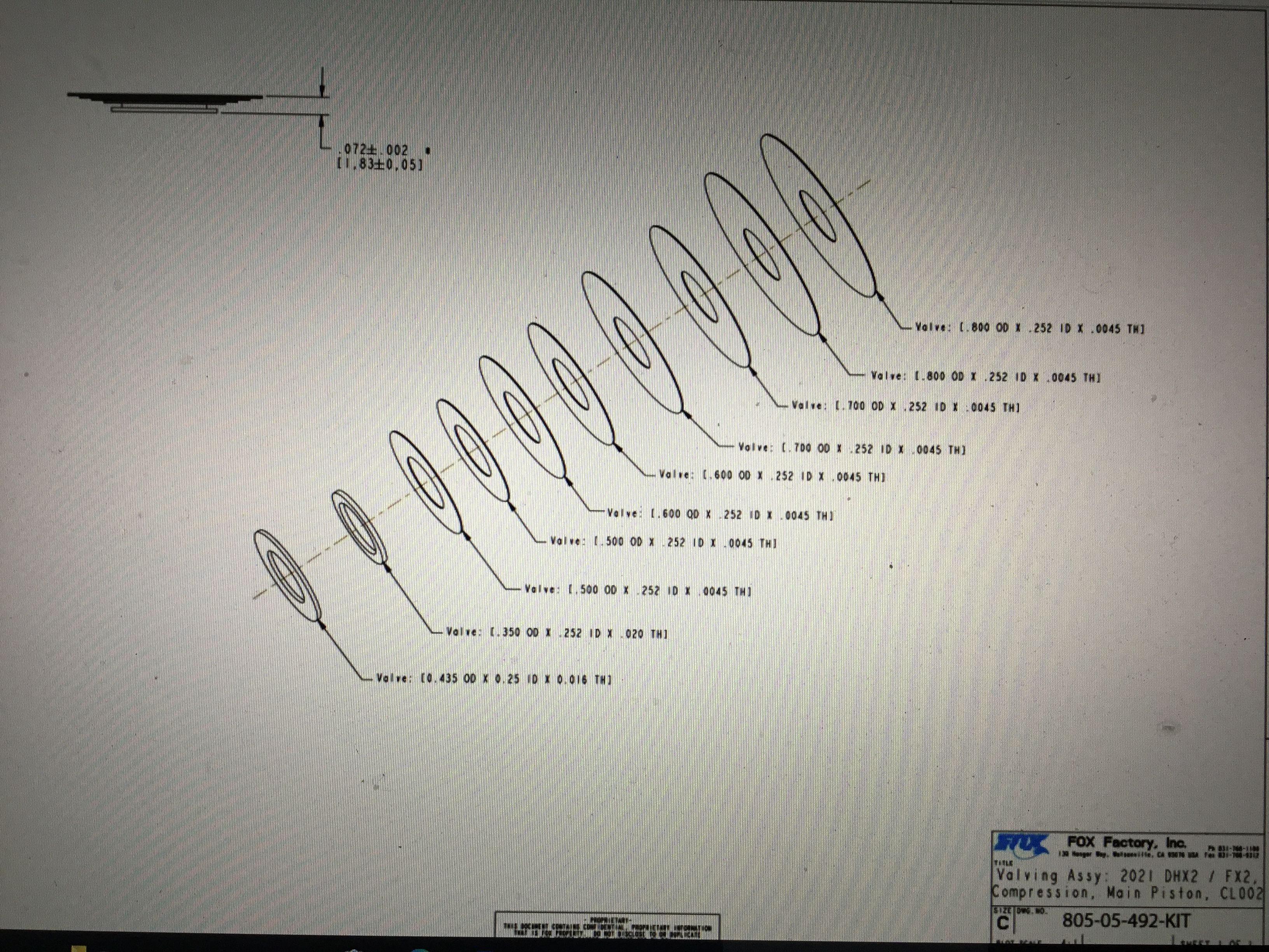

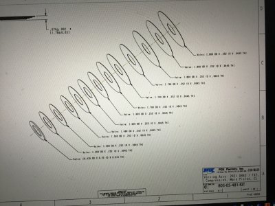

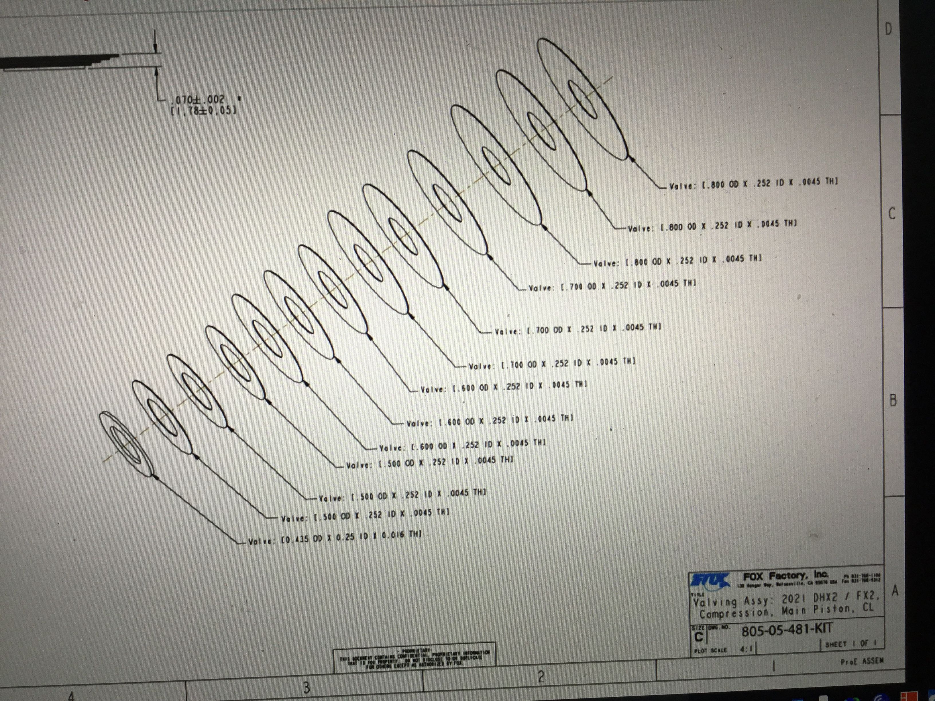

Druckstufendämpfung.... Softer ja, schneller nein.
Bei der Beshimung kann man anstatt zwei gleiche ein Stärkeres nehmen damit kann man trotz feinem ansprechen einen Stabilen gegenhalt im mittleren Federweg erreichen.

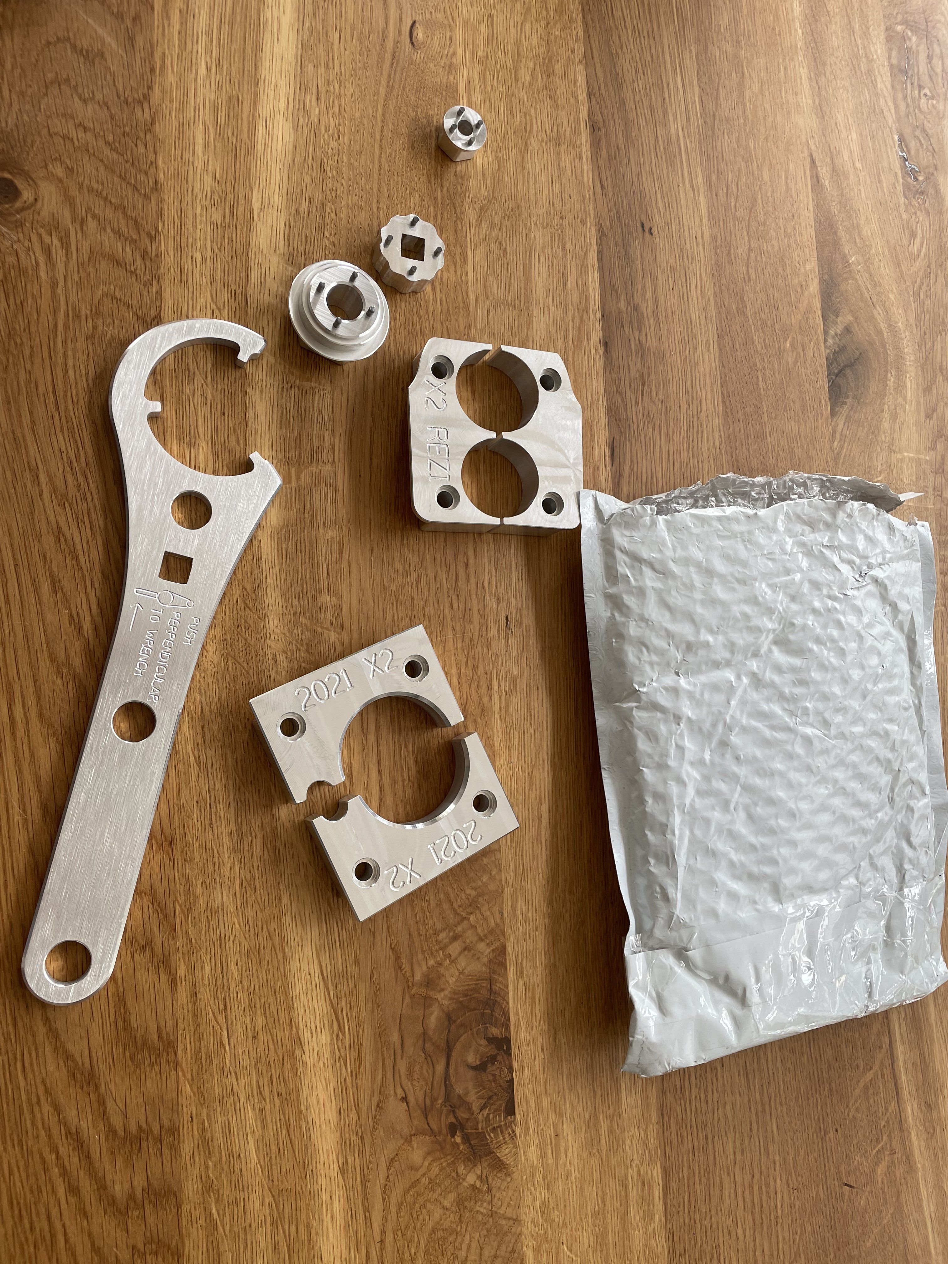

Ja, das findest Du bei ebay, Versand aus USA, kam bei mir ohne Zoll nach ca. 2-3 Wochen an.
Fehlt nur noch der Reservoir-Luftfülladapter. Hier könnte aber auch einer von nem alten Rock Shox Monarch oder so passen.
https://www.ebay.de/itm/265084452520?hash=item3db843bea8:g:OyEAAOSwUp1gOYST
Ich kenne das Modell 2022 nicht, aber bei Bild 6 (bei Ebay Verkaufsangebotbrauche ich (Fox Float X2 bis 2021) noch ein Alu Platte mit Aussparung der die schmale Kolbenstange einklemmt.
Schnellere Dämpfung bei der Highspeed Druckstufe ist im dynamischen Einsatz "weicher", da sie weniger Gegenkraft beim schnellen einfedern erzeugt, oder andersrum ausgedrückt weniger "verhärtet". Die Dämpfung des Levo22 Tunes ist also schneller und damit weicher, zumindest solange bis sie an den Anschlag rauscht dann ist die steinhart ;)
Das mit dem stärkeren Shim ist im Prinzip nichts anderes als mehrere dünnere nachzulegen. Jedoch weniger gut zu dosieren, da ein doppelt dicker "hoch drei" so steif ist wie einer, mit jedoch erhöhtem dauerhaften Verformungsrisiko, was zur Leckage am Mainvalve führen kann und das Prinzip des X2 Dämpfers mit Haupt-Ölfluss durch die Rodvalves komplett aus der Spur btingt. Daher werden mehrere gleich starke gestacked die dann sicher im elastischen Bereich bleiben.
Und der Gegenhalt im mittleren FW wird nicht durch das gerade diskutierte Mainvalve gesteuert. Dieses wirkt im FOX **X2, da vorgespannt, eher wie ein Überdruckventil für harte, d.h. schnelle Impacts. Für alles andere, d.h. bei Ölfluss im Normalzustand sind dieRodvalves (mit oder ohne Highspeed adjuster) da.
In dem Set ist alles vorhanden, ausser dem Luftfülladapter. Die kleine Aussparung auf Deinem erwähnten Bild ist die shaft clamp für den Dämpferschaft.
