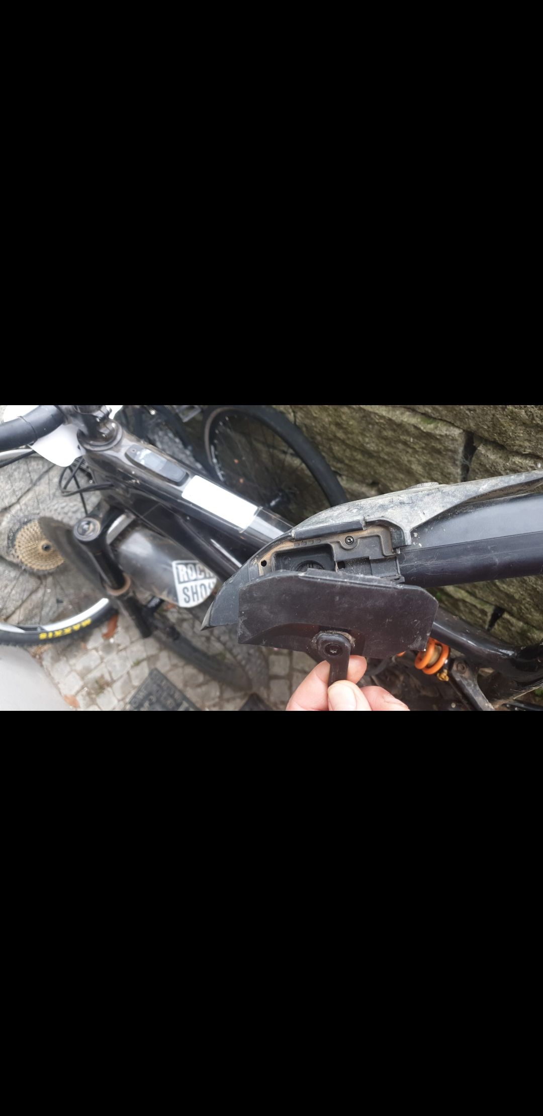

An meinem neuen S-Works ist sie nach 3 Wochen auch noch wie neu aus dem Laden. Mann muss einfach bisschen aufpassen beim Laden. Dann hält das Teil ewig.
Habe den Deckel leider bei beiden meiner Akkus abgerissen, war aber unglücklich beim Transport, da offen.... aber beim Fahren oder Laden normal kein Problem👍

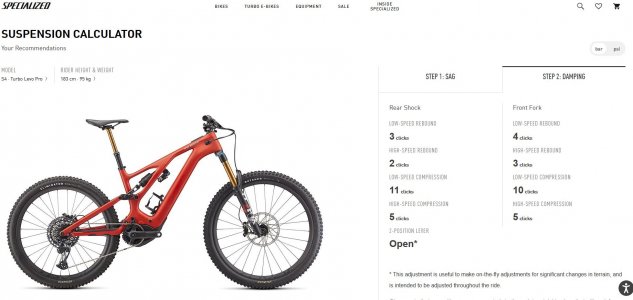

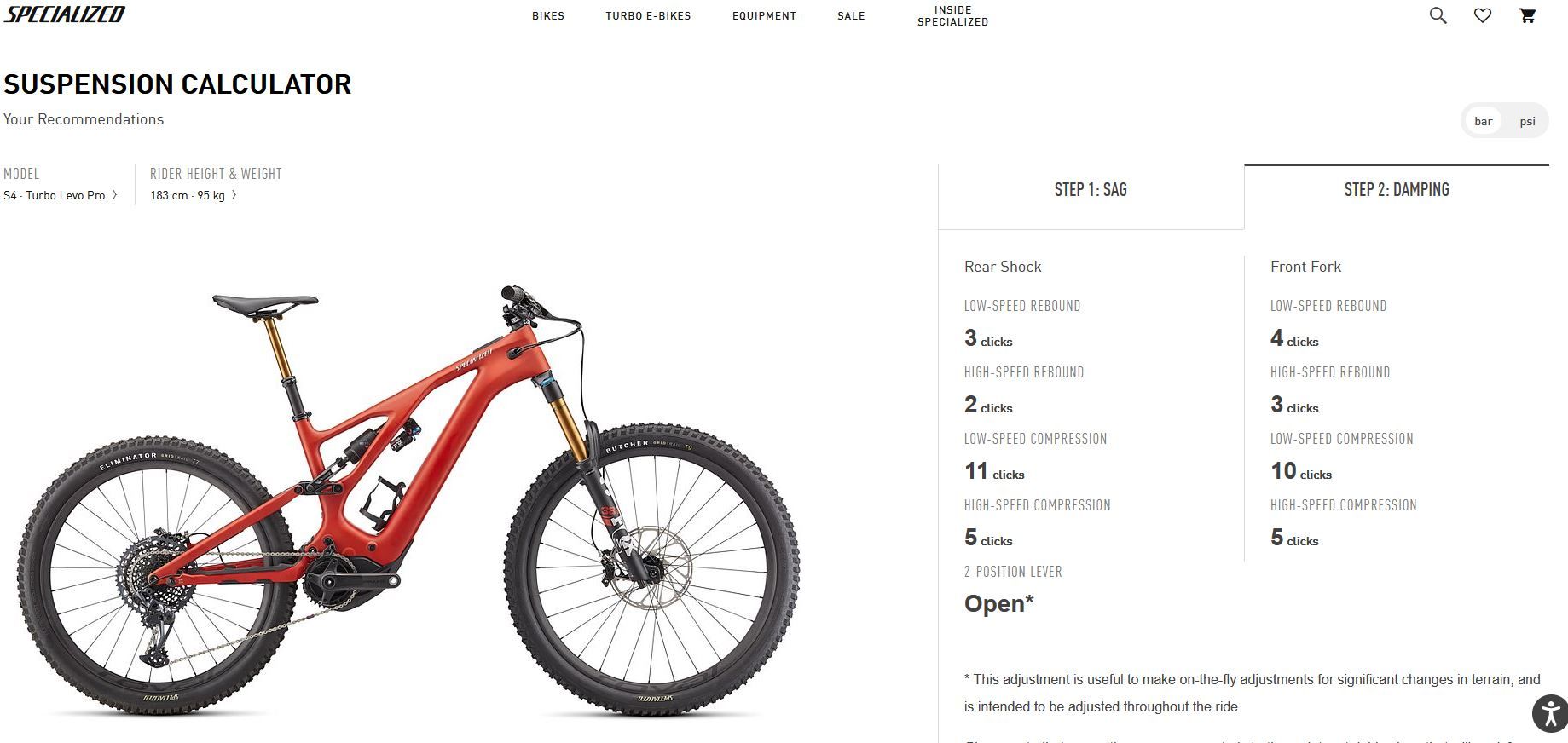

Das Std. Setup von der Herstellerseite ist für mein Gewicht (fahrfertig 95KG) nicht fahrbar. LSR gibt für mein Gewicht 3 von max 20 Klicks vor…Hier schafft es der Hinterbau einfach nicht mehr aus dem Federweg. In meinem Fall liegt die Wohlfühleinstellung hier bei 14 Klicks offen.
Wenn man das Setup erst Mal für seine Vorlieben eingestellt hat, kann das Bike wahrlich „heiliggesprochen„werden ;-)
