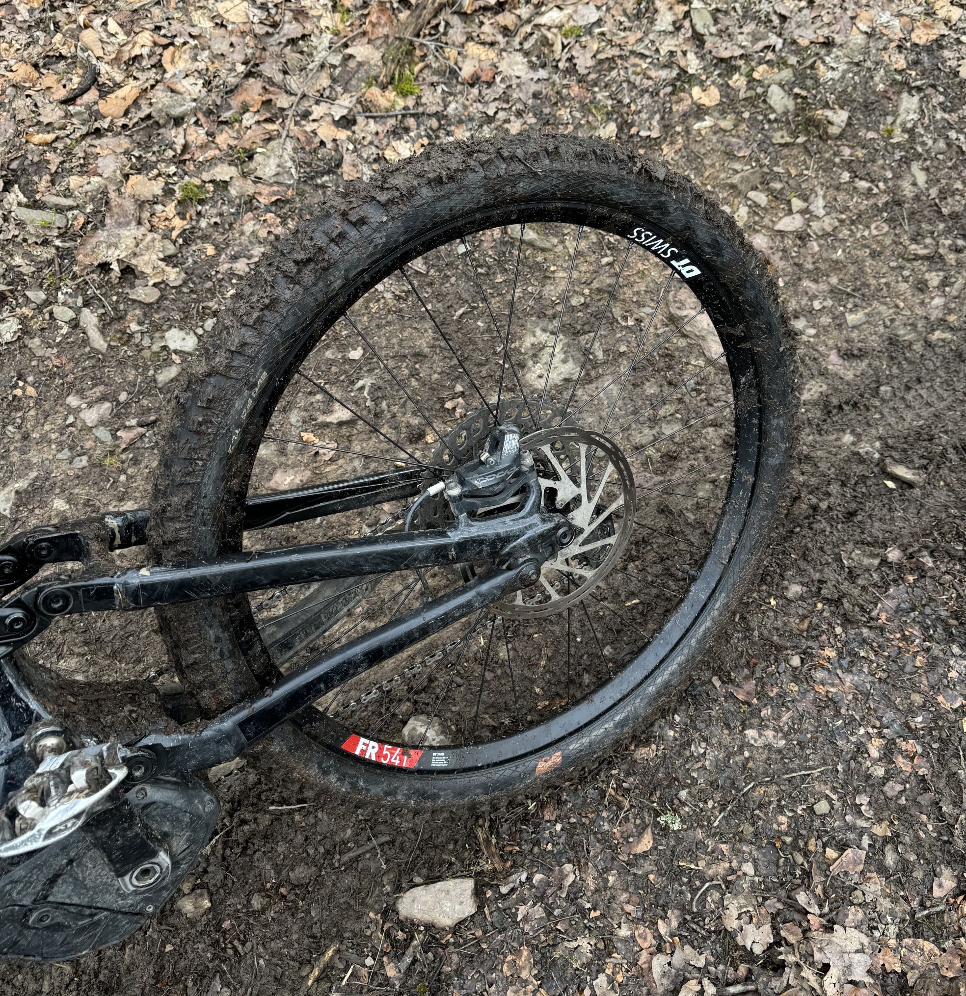

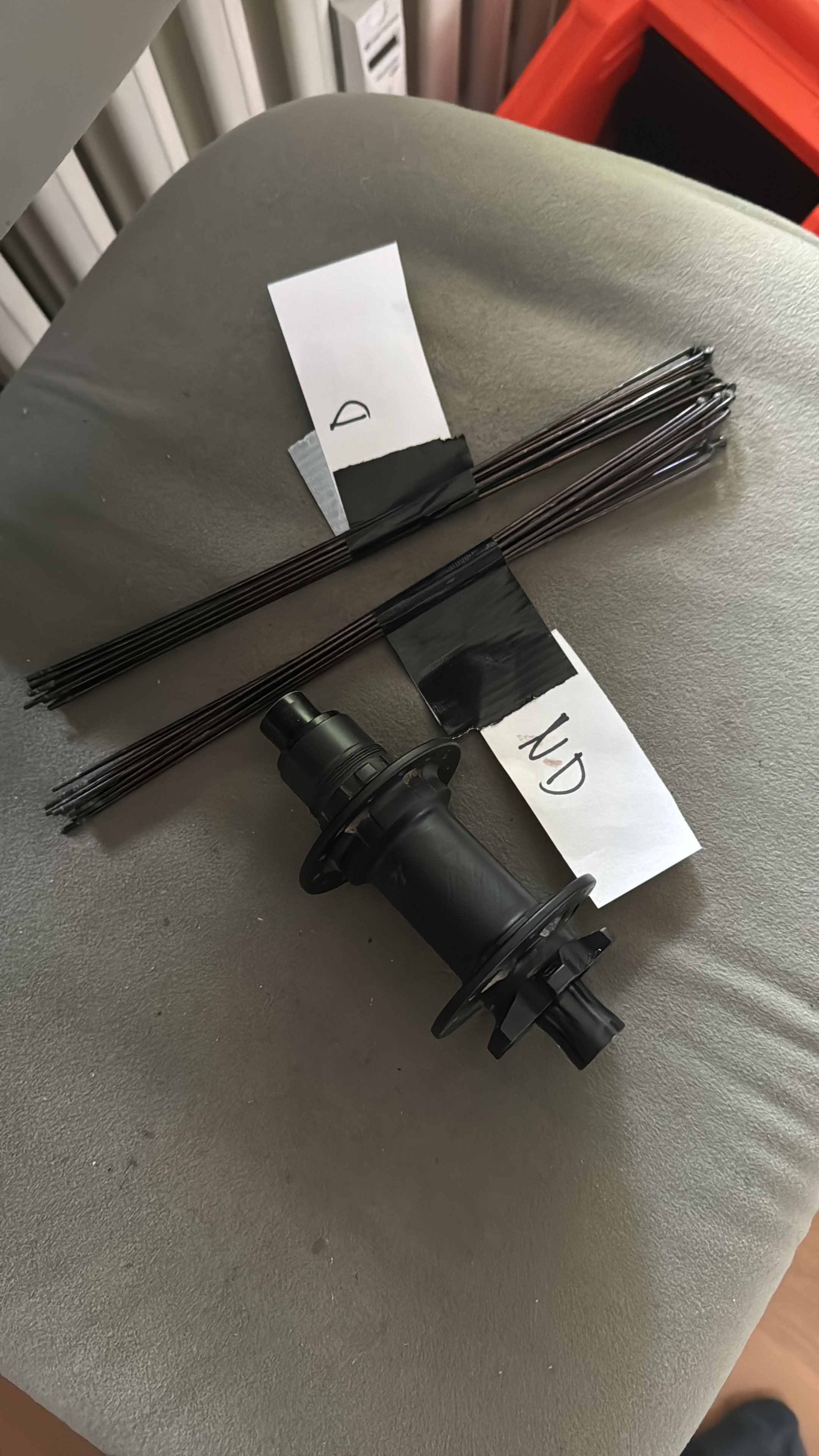

Habe fertig. Allerdings musste ich doch noch neue bzw. längere Speichen bestellen, da die Roval Laufräder ab Werk nur 2-fach gekreuzt waren und ich 3-fach gekreuzt wollte. Für 2-fach gekreuzt wären die originalen Speichen allerdings auch zu kurz gewesen i.V. mit der FR541.
