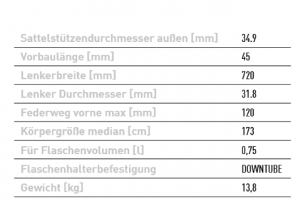

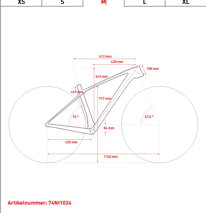

WÜrde für mich denn der Rahmen M passen? Dann könnte ich mal schauen wo es einen gibt. Mein aktuelles bike (Ghost Nirvana Tour Essential M) hat folgende Maße. Ich habe noch einen Droppost eingebaut (125mm). Es hat natürlich 29" Räder.
Größe: 170cm, Schrittlänge ~79cm
Wahrscheinlich wäre es M als kleisnte Variante... https://www.lapierrebikes.com/de-de/o/e-zesty-am-90/
VG
Dennis
Lt. deinem Link ist das Gewicht, 19,6 kg... oder ist das dein jetziges Ghost?
Edit: ja, habe es gerade gelesen.
Wie sähe es denn mit der Größe aus. Also z.B. mein Ghost (s.O.) in M zum eZasty in M... die Maße sind schon unterschiedlich, die Reifengröße auch - ich kann es schwer vergleichen ;)
