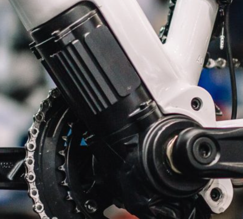

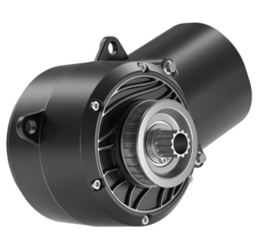

Ich kann mir vorstellen dass Fazua weiss das ihr System nicht mehr erweiterbar ist.
Ich vermute sie werden eventuell den Motor direkt mit dem Tretlager verbinden um mehr Platz für die batterie im Unterrohr zu schaffen.
Das könnte dann in etwa so:
oder so aussehen:
Sind das Bilder von einem Fazua Prototyp?
Der Motor also nicht entnehmbar.
Welchen Vorteil soll dieses Konstrukt gegenüber Shimano, Bosch usw. haben?

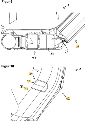

Fazua hat wohl schon was anderes in Entwicklung....Motor flach vor dem Tretlager, aber wohl immer noch entnehmbar
https://patents.google.com/patent/DE102018130377A1/en?assignee=fazua&oq=fazua
Und wo ist bei dieser Anordnung der Vorteil gegenüber den Mitbewerbern?
