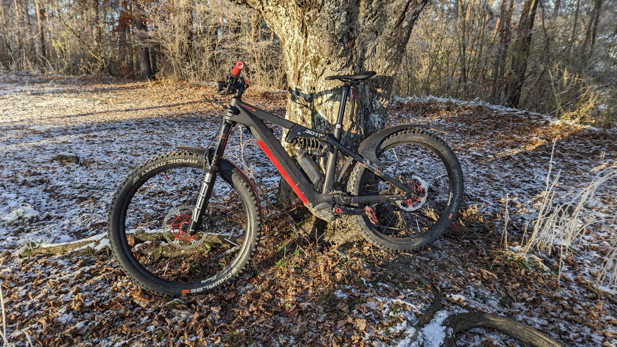

Servus, kleines Update zum Thema, dass die hintere Bremsscheibe sehr nah an der Schwinge dran ist:
ich habe mir bei Syntace den Gewindeinsert 1mm bestellt und gerade eben eingebaut. Nun hat die 203er Scheibe wirklich ausreichend Platz zum Rahmen und das Hinterrad ist nun bis auf einen Millimeter zentral im Hinterbau drin. Kettenline usw. passt auch perfekt. Keine Ahnung ob mein Rahmen vom Werk aus besonders schief war, da ich das Radl gebraucht gekauft hatte. Grüße , Tom
