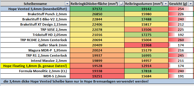

hier hab ich mal einige Scheiben mit einer MT5 etwas getestet (mit 8.S Belag)
von den BS Scheiben harmoniert die günstigere Scheibe sehr gut mit der Magura MT5 (57,5€ für 203er mit 2,15mm)
BS E-Bike
da passt auch der Reibring perfekt mit 16,5mm Breite
die Abnutzstärke ist auch ~3x höher als bei einer MDR-P
(MDR-P von ~1,95mm auf 1,8mm, BS E-Bike von 2,15mm auf 1,65mm)
hier könnte man bei einer Magura sogar auch eine BS E-Bike 2,4mm Scheibe verwenden (69€)
die hält dann noch länger, mehr Kühlvolumen und noch steifer
