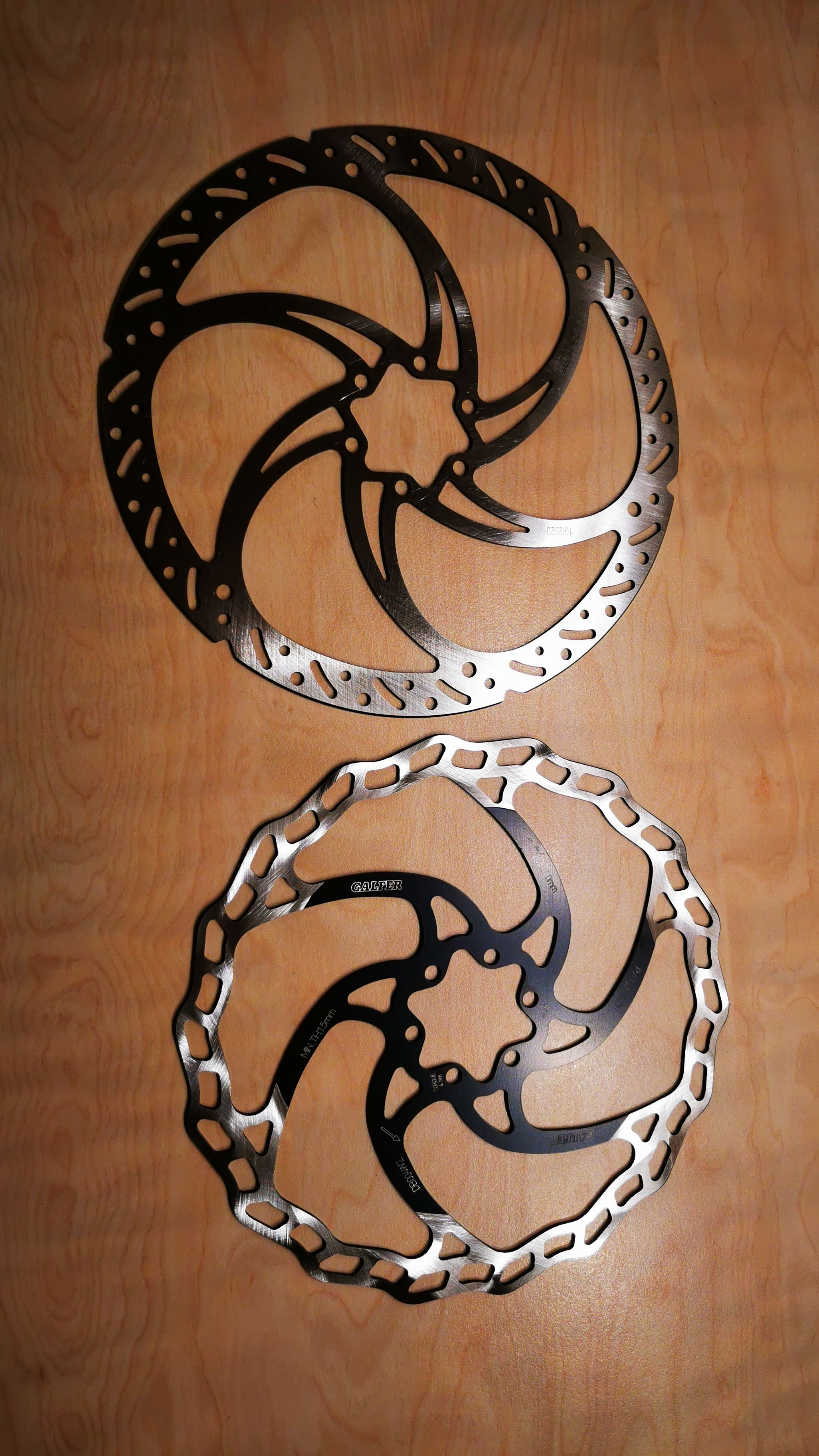

ja, die ist auch deutlich massiver (+27g) und etwas dicker (2,05mm)
das sieht mann auch optisch, keine Vibration und deutlich ruhiger (nur ein leichtes surren)

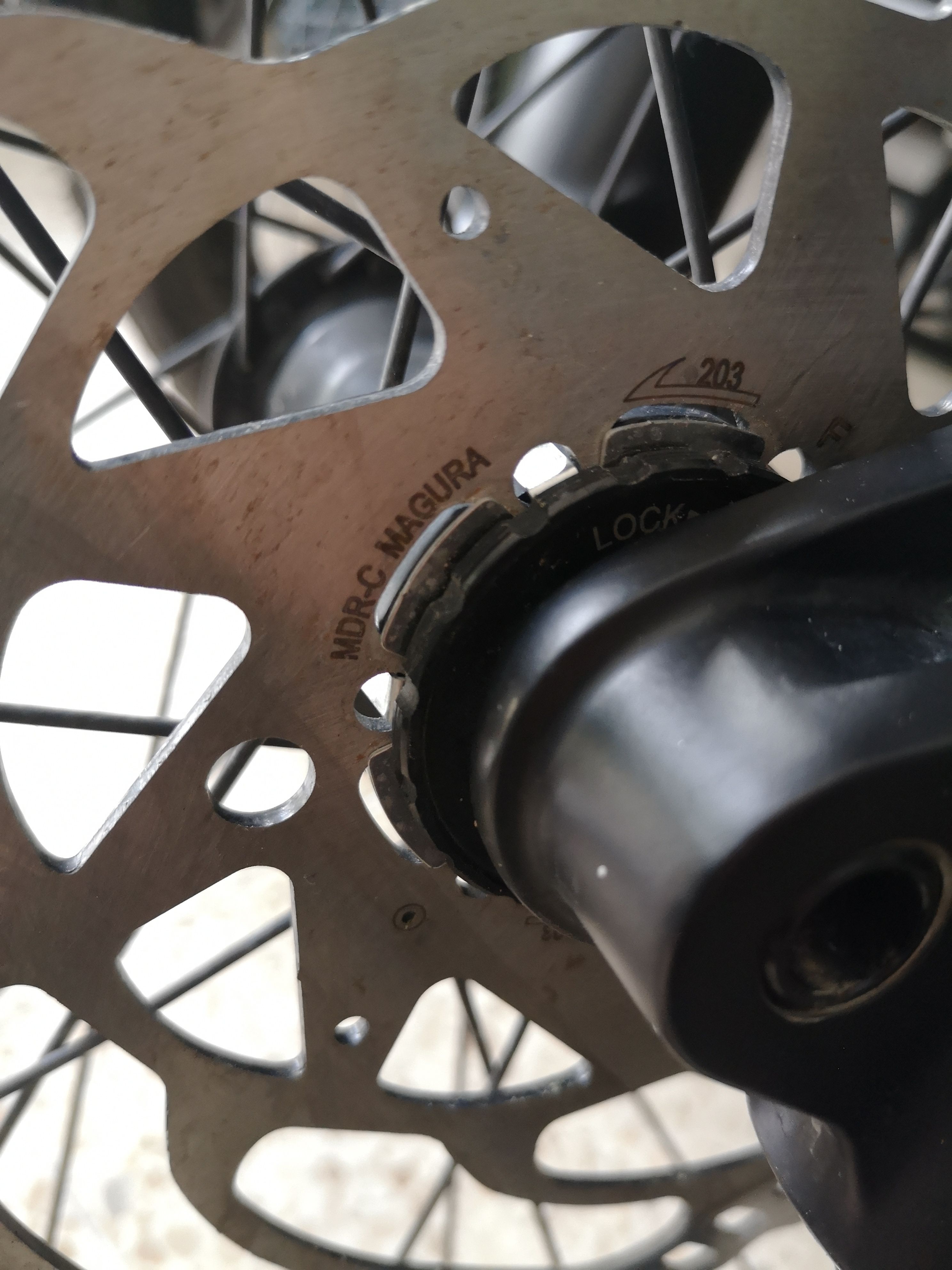

Hm sieht bei mir auch so komisch aus als wäre original eine mdr-c 6 Loch mit Adapter montiert... Wieso keine cl Scheibe?
Finds auch ned toll gelöst, nächste Scheibe is fix eine mdr-p centerlock - ohne Adapter.
Vielleicht kommen ja meine Probleme auch von dem Adapter, vorne funktioniert das bei mir aber wie gesagt sehr gut.

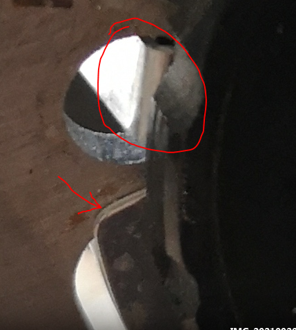

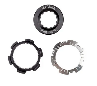

Auf dem Bild schaut es aber so aus, als ob die Scheibe nur geklemmt ist.
Wenn es dieser Adapter von Tirolbiker ist, sollten die Stege IN die Zwischenräume.
ich war anfangs auch schockiert, bei Vergrösserung sieht man das aber schon, die Ausnehmungen sind dann zwar vom vorderen Halteblech überdeckt, aber das ist sicher ein solcher Magura Adapter, wie stabil das System ist kann ich nicht beurteilen, allerdings viel Fläche zum Klemmen ergibt sich da nicht und die Klemmung ist dann auch noch weiter innen als bei Verschraubung auf andere Adapter oder mit CL Scheibe, das kann eigentlich von der Stabilität nicht besser sein wenn man die Scheibe nur am letzten Zipfel der Laschen für die Schraubenbohrungen festklemmt, man spart sich dann halt die Schrauberei mit den 6 Schrauben und es wird einige Gramm leichter
