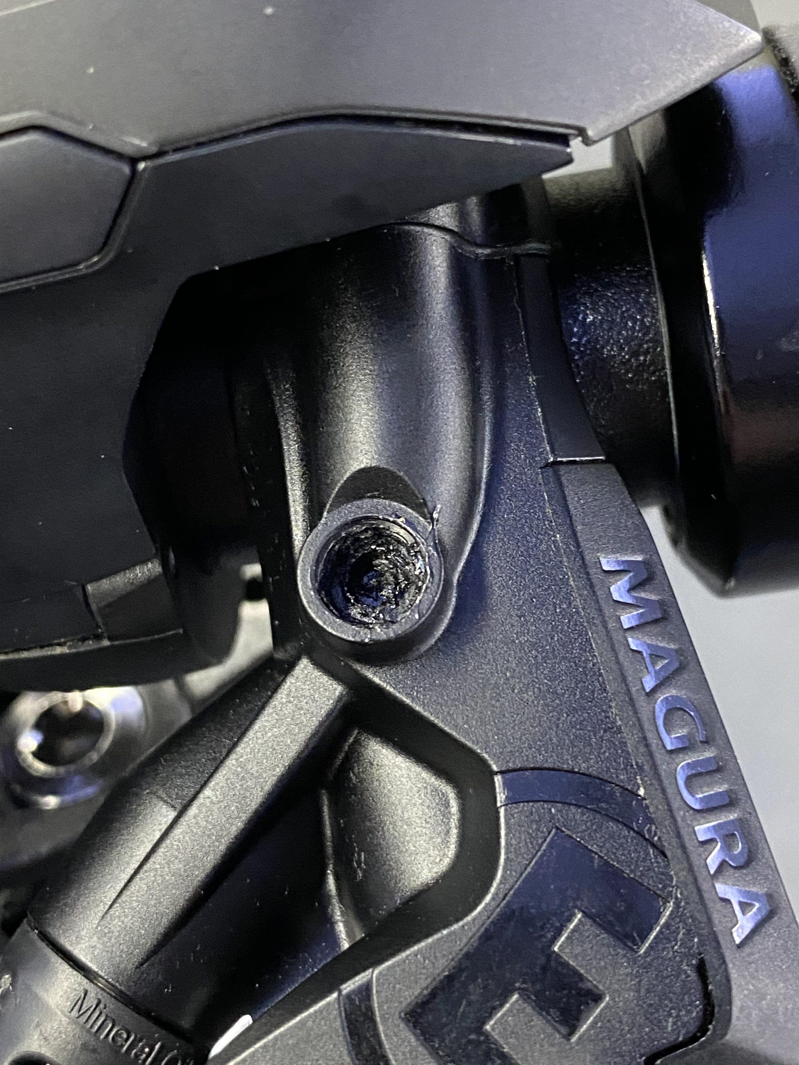

Ja die wird bleiben müssen wo sie ist. Denke da gibt es keine Chance mehr. Hab’s schon versucht 😬
Hab schon viel gelesen es von unten zu versuchen. Aber aktuell läuft das System und ist an der Stelle dicht. Mal gucken wie es morgen wird...

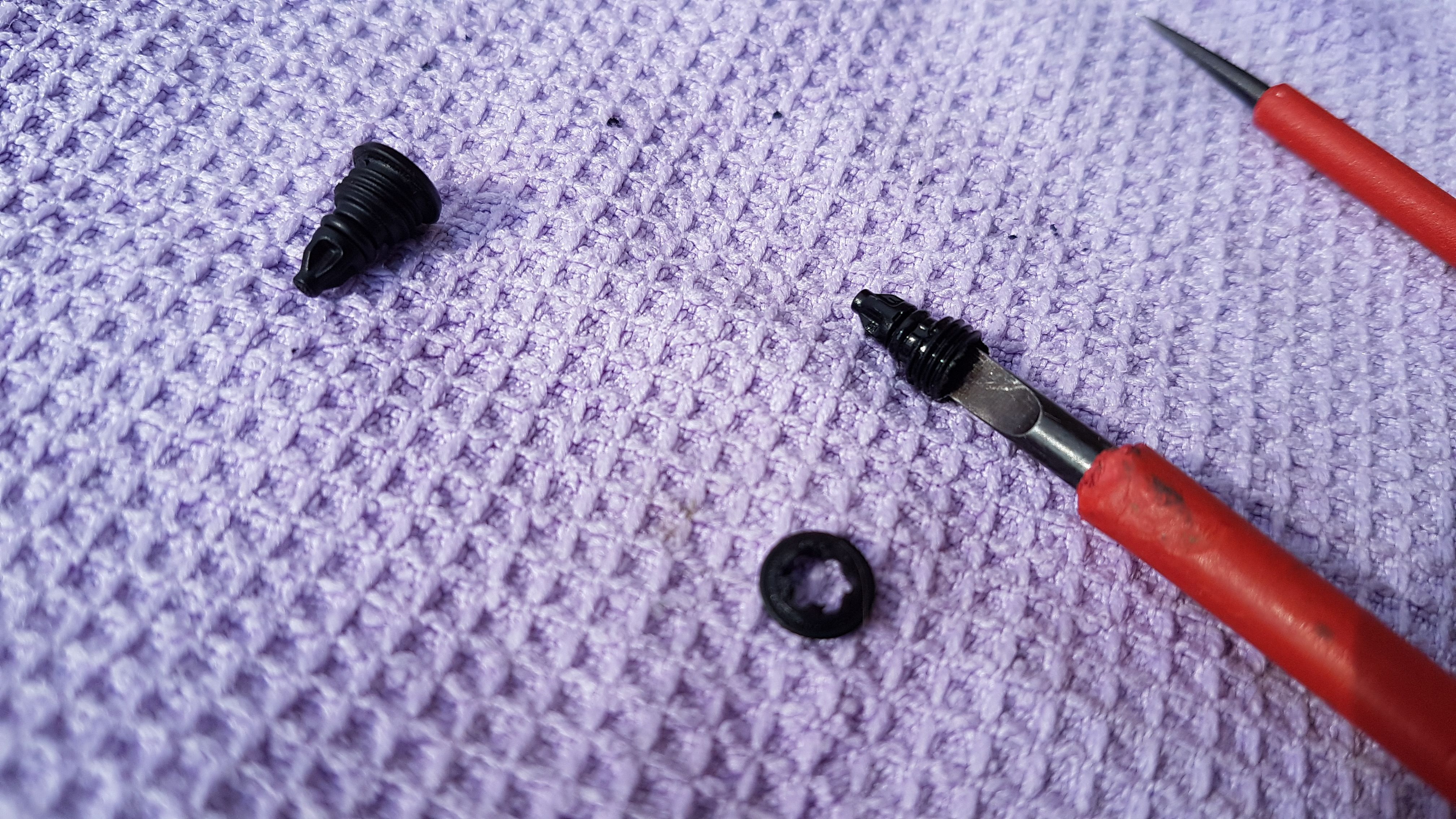

Hi zusammen!
Hatte auch die Freude an einer „über-/abdrehten“ EBT Schraube! Habe sie mit einem Schlitzschraubendreher herausbekommen (siehe Bild). Zuerst von oben angesetzt und mit ein wenig Kraft in den „Schraubenrest“ gedrückt. Danach sehr dosiert herausgedreht. Hat geklappt!
Viel Erfolg!

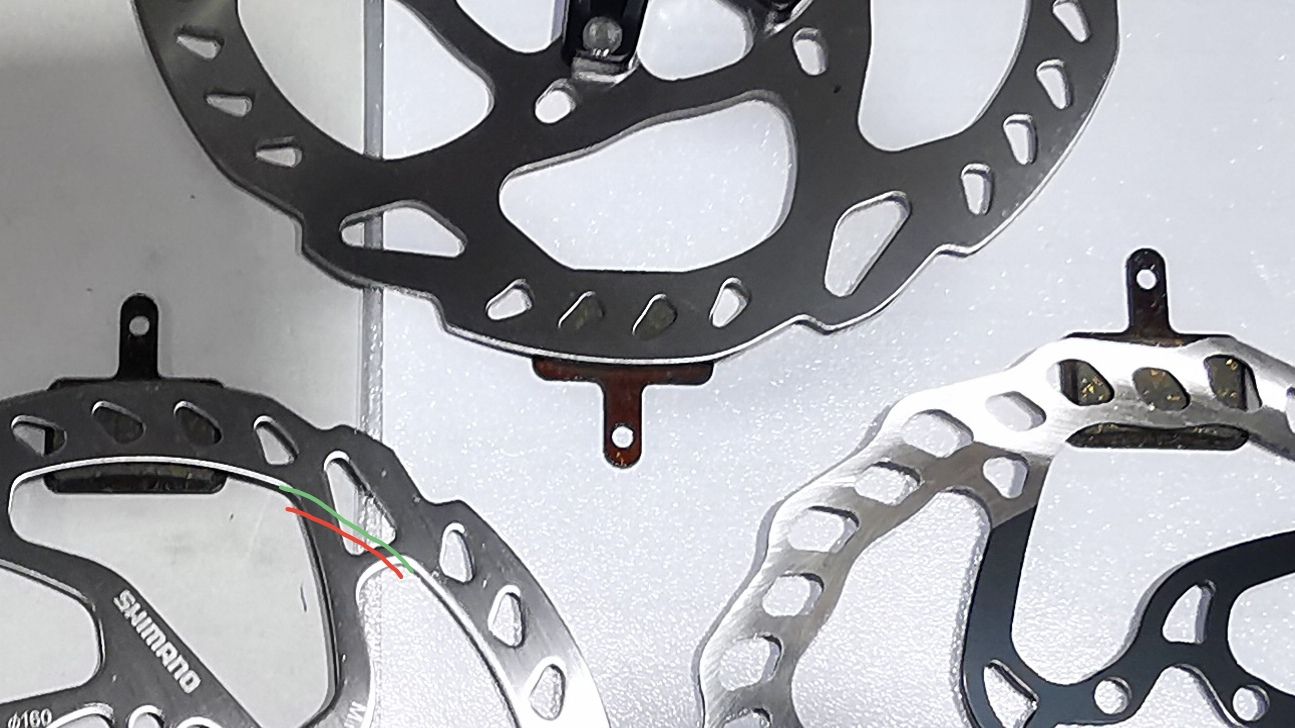

Wegen der Scheibendicke würde ich mir (bei dem geringen Unterschied) keine Sorgen machen.
Bei der Reibringbreite hingegen schon. Breite Beläge auf schmalem Reibring bremsen auf den Stegen mit, und schwächen diese dadurch.
macht das schon etwas aus beim Steg ?
hab eine Bekannte die so eine Konstellation verbaut hat (die schmale Scheibe wurde vom Fachhändler eingebaut!)
ich hätte da mehr Bedenken wegen geminderter Bremswirkung und geringerer Wärmeableitung (da ein Teil vom Belag ja nur Kontakt mit dem Steg hat
Lg Tirolbiker63
