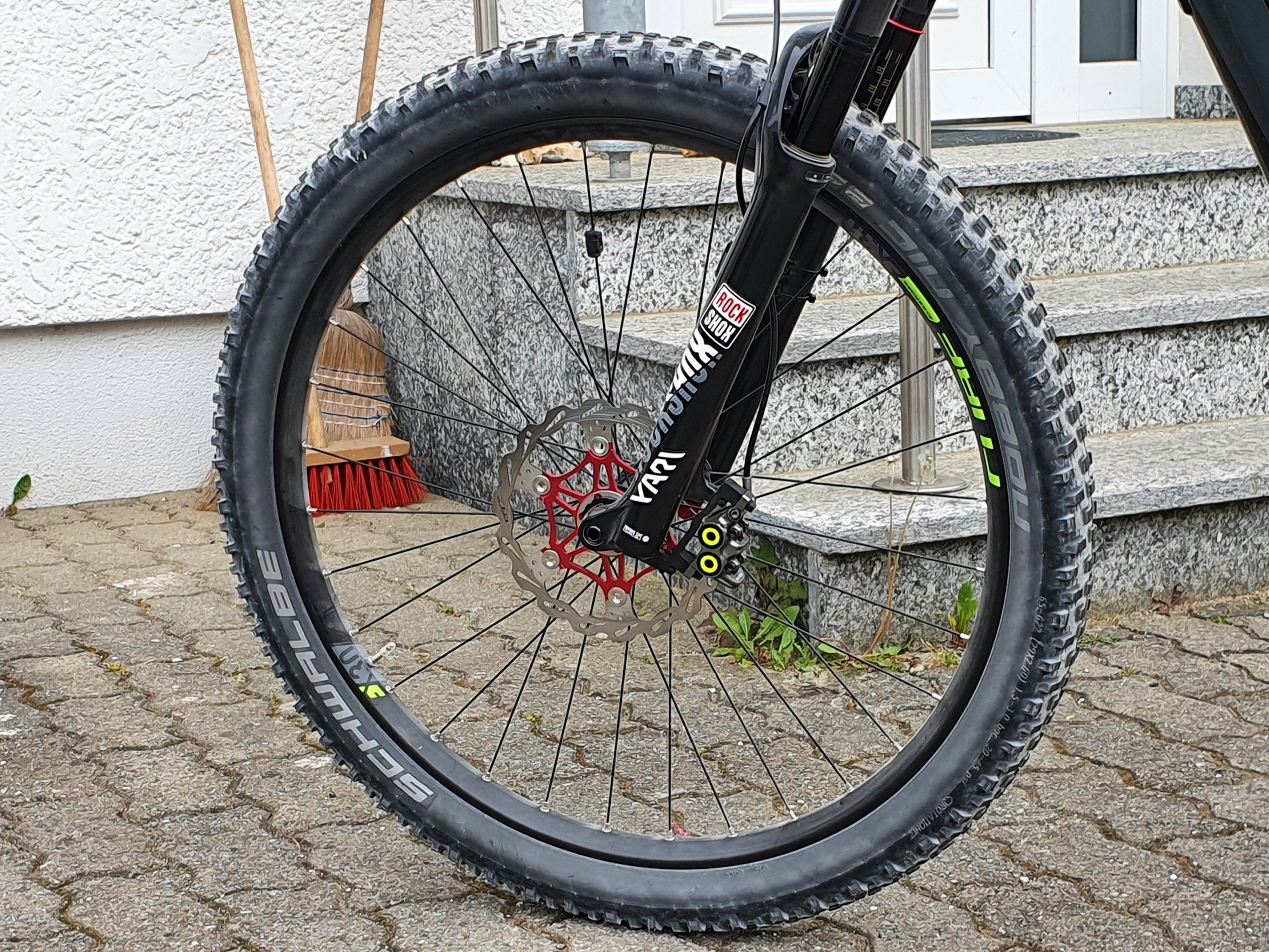

Servus,
Ich habe ebenfalls zu Beginn des Jahres auf Clarks CFR vorn 203 mm hinten 180 mm Durchmesser gewechselt, gepaart mit MT5 Zangen und Geber sowie Magira Performance Belägen ist die Anlage über alle Zweifel erhaben. Keine Rittern oder sonstiges, lediglich lautes Quietschen bei nassen Bremsen (dauert ja meist nicht lange).
Die Scheiben haben jetzt knapp 5000 km gelaufen, Verschleiß ist kaum vorhanden. Beläge halten meist ca 2500 - 3000 km.
Der MT7 Sattel ist später rangekommen, ist aber eh baugleich wie der MT5.
Achse, die Kombi funktionierte auch an der Originalgabel Rockshox Jury Silver und auch an der Yari, die ich seit Mai drin habe.
Gruß Tenne
