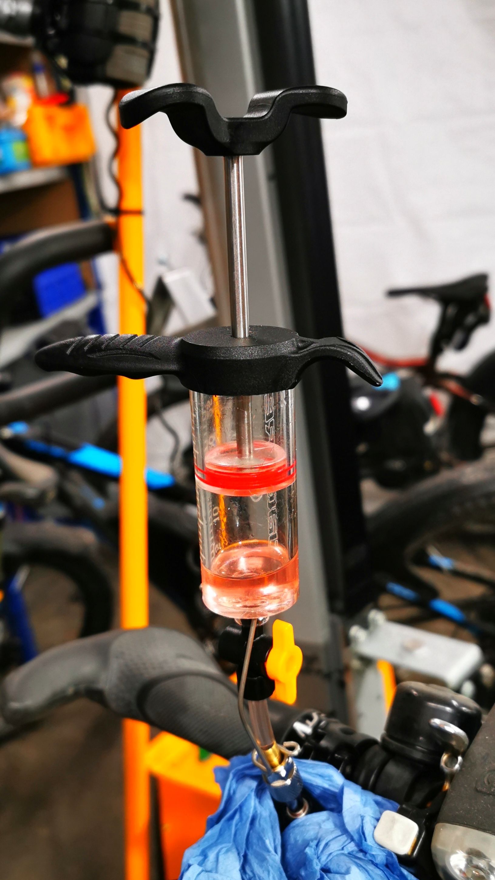

ich hab jetzt ein anderes Entlüftungsset (mit Schnellwechselkupplung und fixem Absperrhahn)
da sieht man den Effekt auch optisch sehr deutlich (bei Engstellen z.B. beim Kupplungsadapter)
normale Blasen gehen mit der Vakuummethode sehr gut zur Spritze hoch, sehr grosse Blasen bleiben tlw. an Engstellen hängen, durch das komprimieren wird eine grosse Blase stark verkleinert und flutscht dann auch durch eine Verengung und steigt dann weiter nach oben
durch abwechselnd Druck und Entspannung bzw. Vakuum wird der Effekt verstärkt da es die Blase direkt in eine Engstelle hinein saugt
hab jetzt 4 Bikes komplett vorne und hinten entlüftet, mit neuem Spritzenset mit breite Griffe und Absperhebel (Jagwire Elite für Mineralöl) macht das sogar Spass und man kleckert kaum, bei Entlüftungsnippel ohne fixe Verbindung muß man ein wenig aufpassen dass sich der Schlauch nicht löst wenn man gerade Vakuum zieht sonst erreicht man genau das Gegenteil (Luft wird in Bremssystem hinein gesaugt) ich hab dazu einen Kabelbinder am Schlauchende platziert damit der Schlauch fester sitzt (Schlauchbinder kann danach auch so dran bleiben)
ob das alles zum Thema quitschen beiträgt weiss ich nicht, ev. indirekt weil man einen guten Druckpunkt erhält und dies ohne schleifen der Beläge (bei korrekter Satteleinstellung)
Lg Tirolbiker63

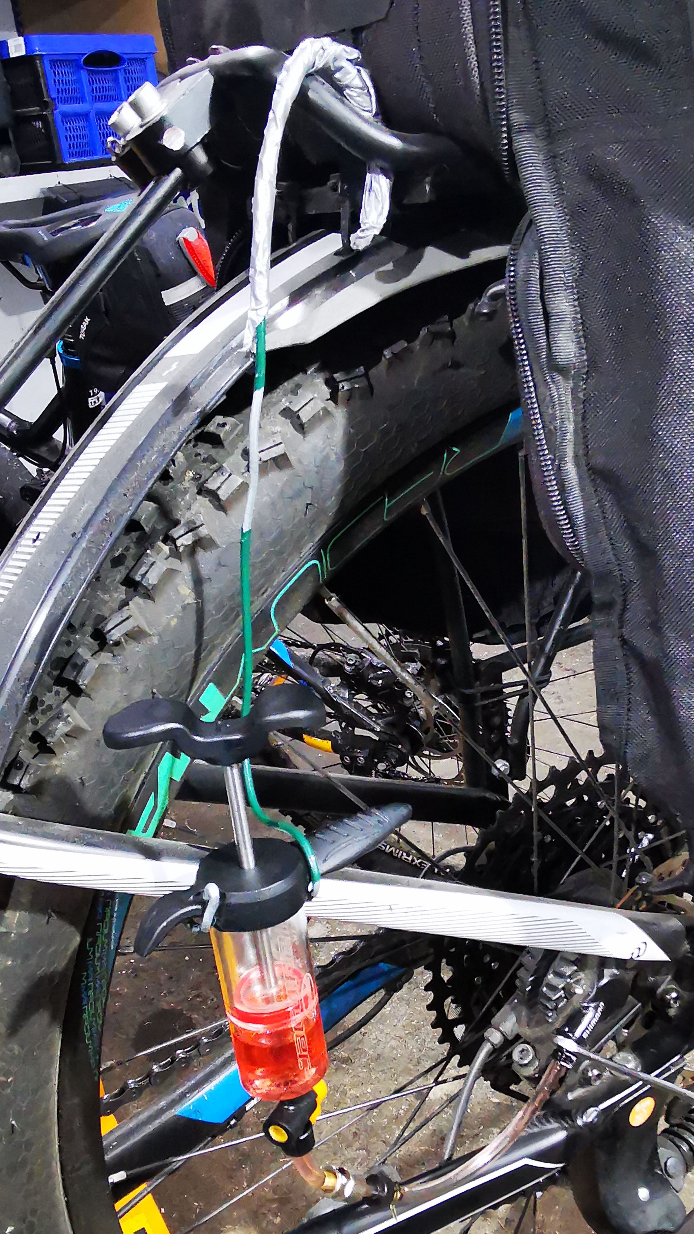

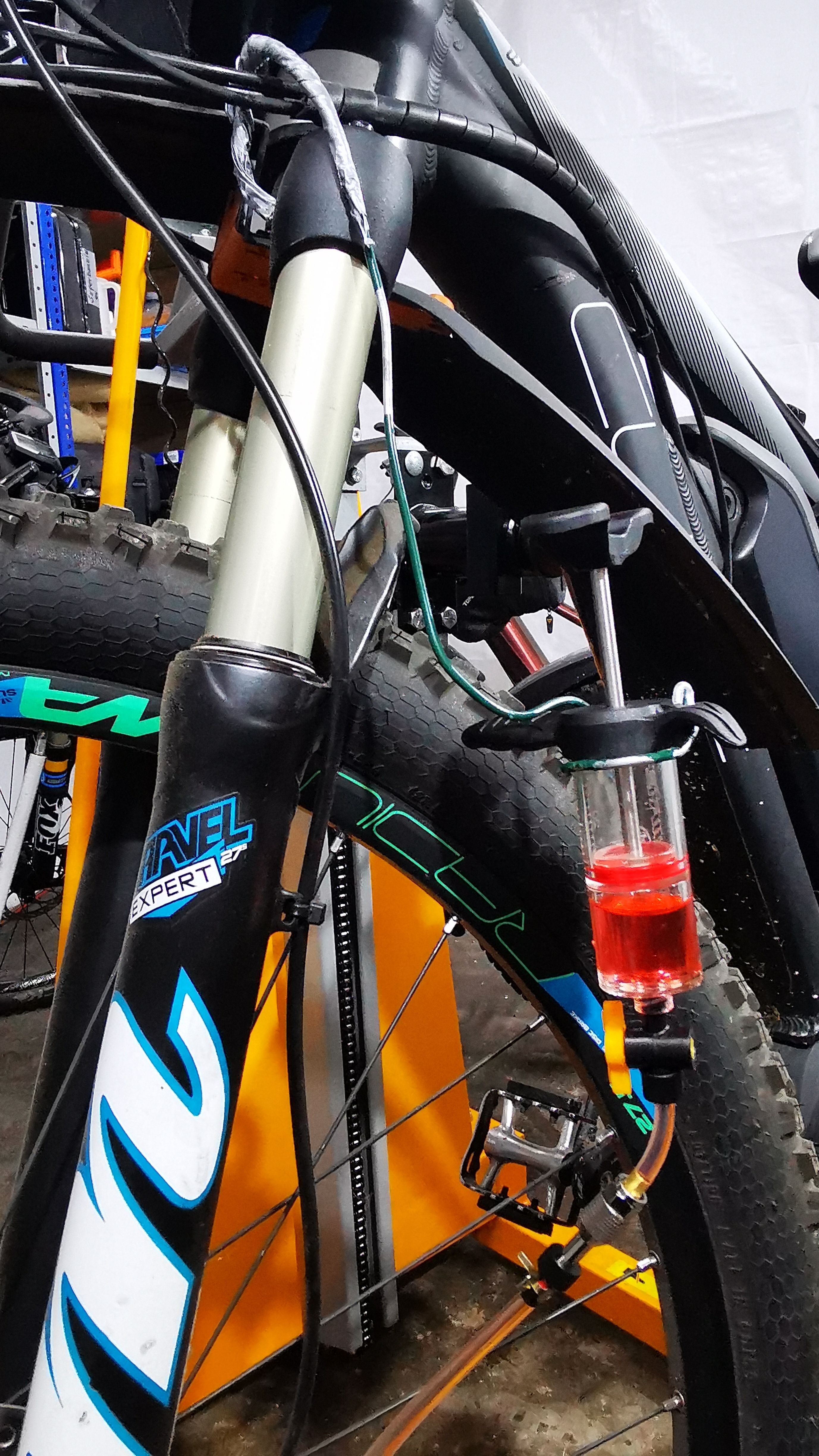

entlüften mit Vakuum am Geber (Spritze hält durch mitgelieferten Bügel von selbst)
entlüften mit Vakuum vorne (Hilfshalterung aus Draht gebastelt)
entlüften mit Vakuum hinten
Schlauch mit Kabelbinder straffer befestigt

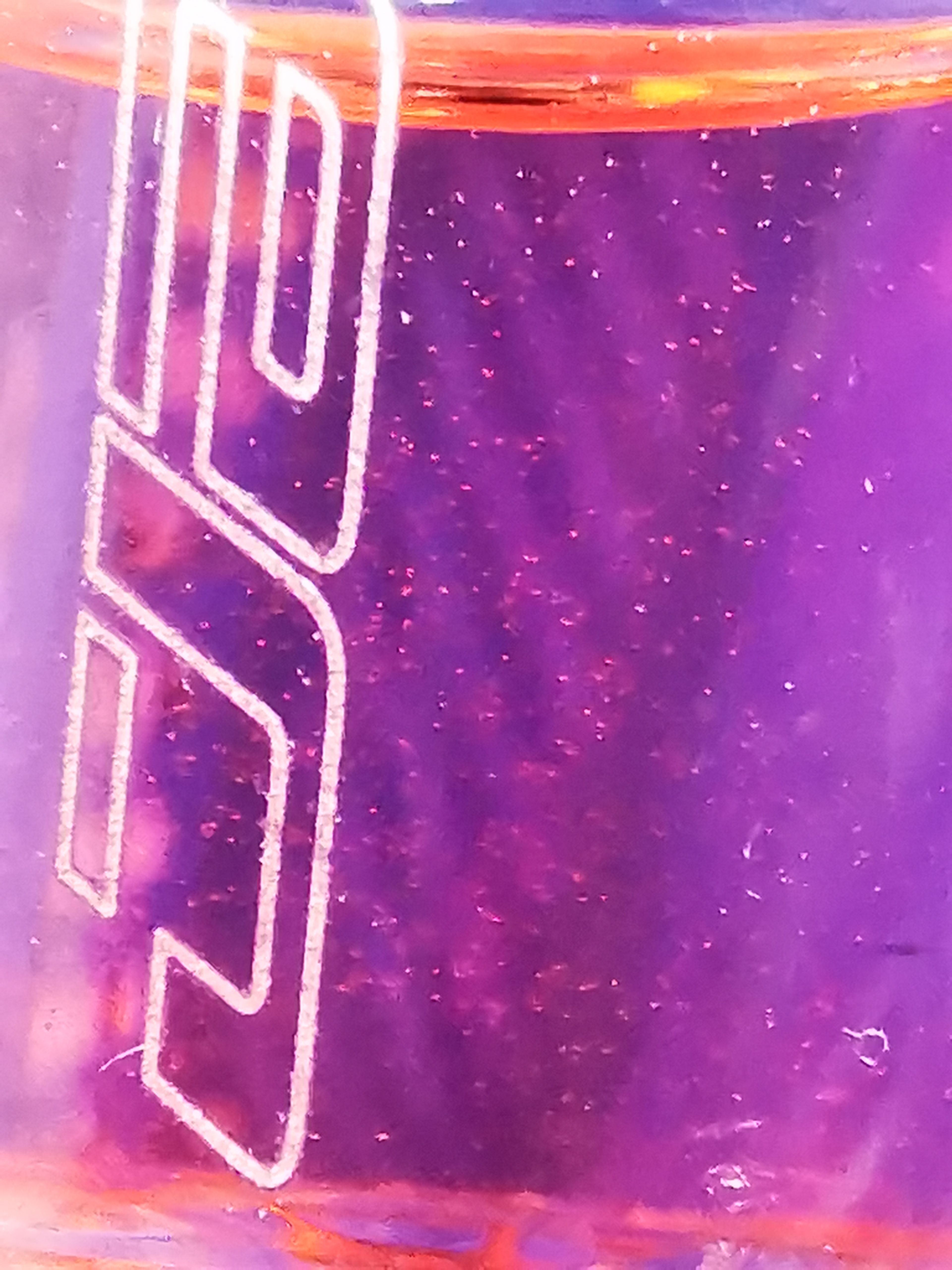

entscheidender ist meiner Meinung nach dass gut engastes Mineralöl eingefüllt wird (hab mal einige Bilder angehängt) mit guten Spritzenset tut man sich auf jeden Fall eindeutig leichter, egal welche Entlüftungsmethode man anwendet, mir sind auch die Absperrhebel viel sympatischer wie die Schlauchquetschen
Lg Tirolbiker63

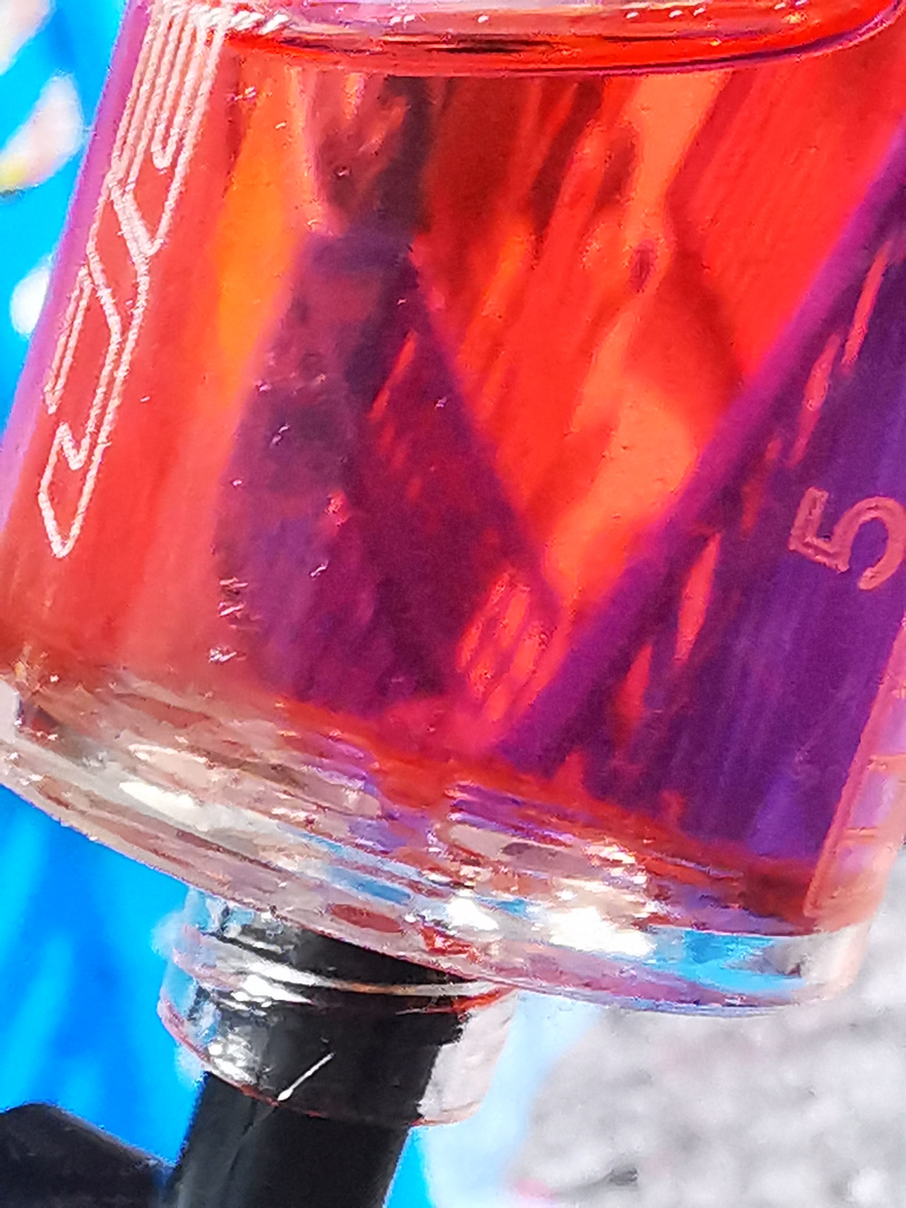

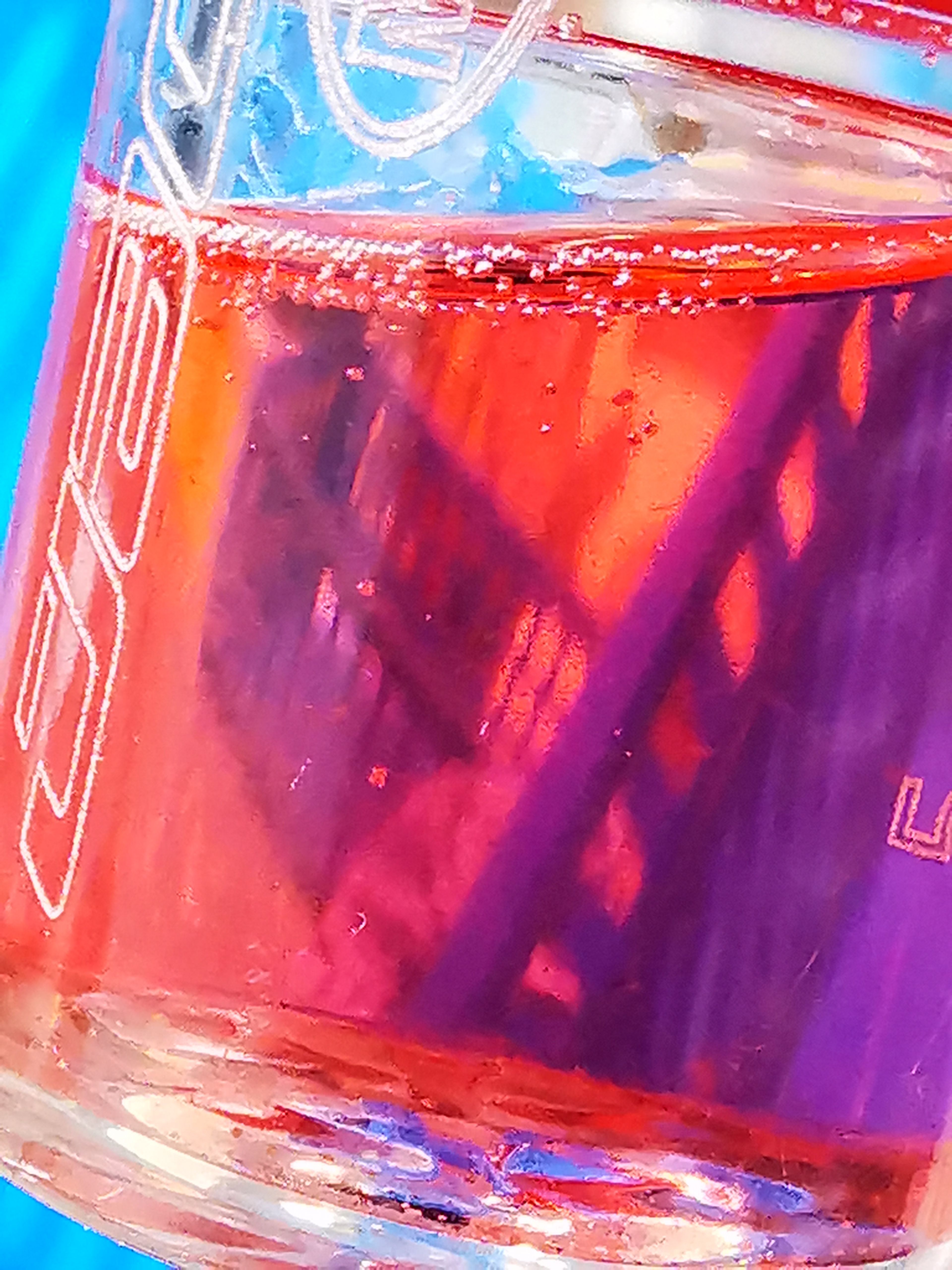

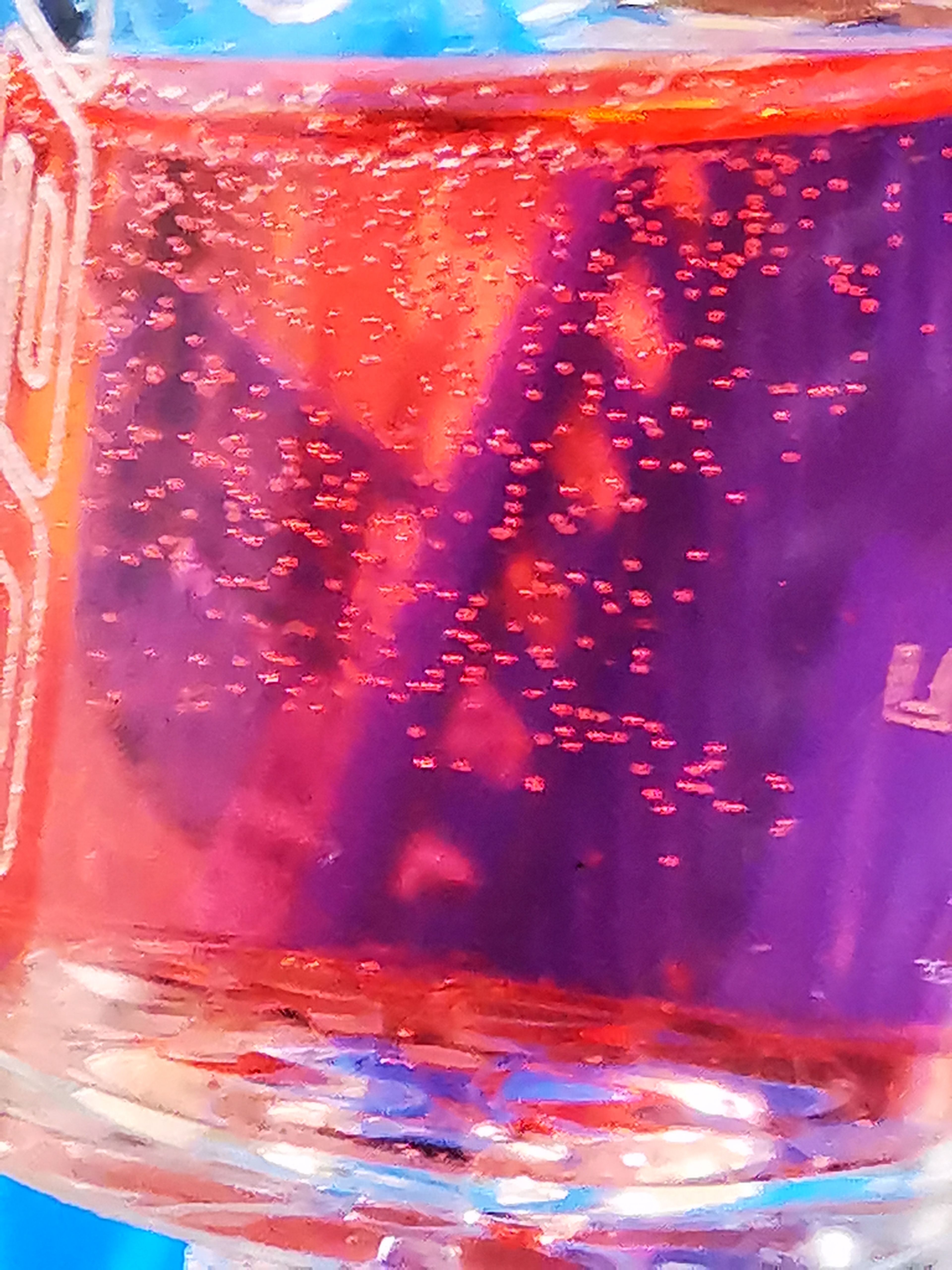

frisches Mineralöl nicht entgast (viele winzige kleine Luftperlen)
Entgasungsvorgang in der Spritze durch Vakuum, Lufteinschlüsse sammeln sich und steigen auf
Luftperlen lagern sich oben ab
fertig entgast, keine Luftperlen mehr sichtbar

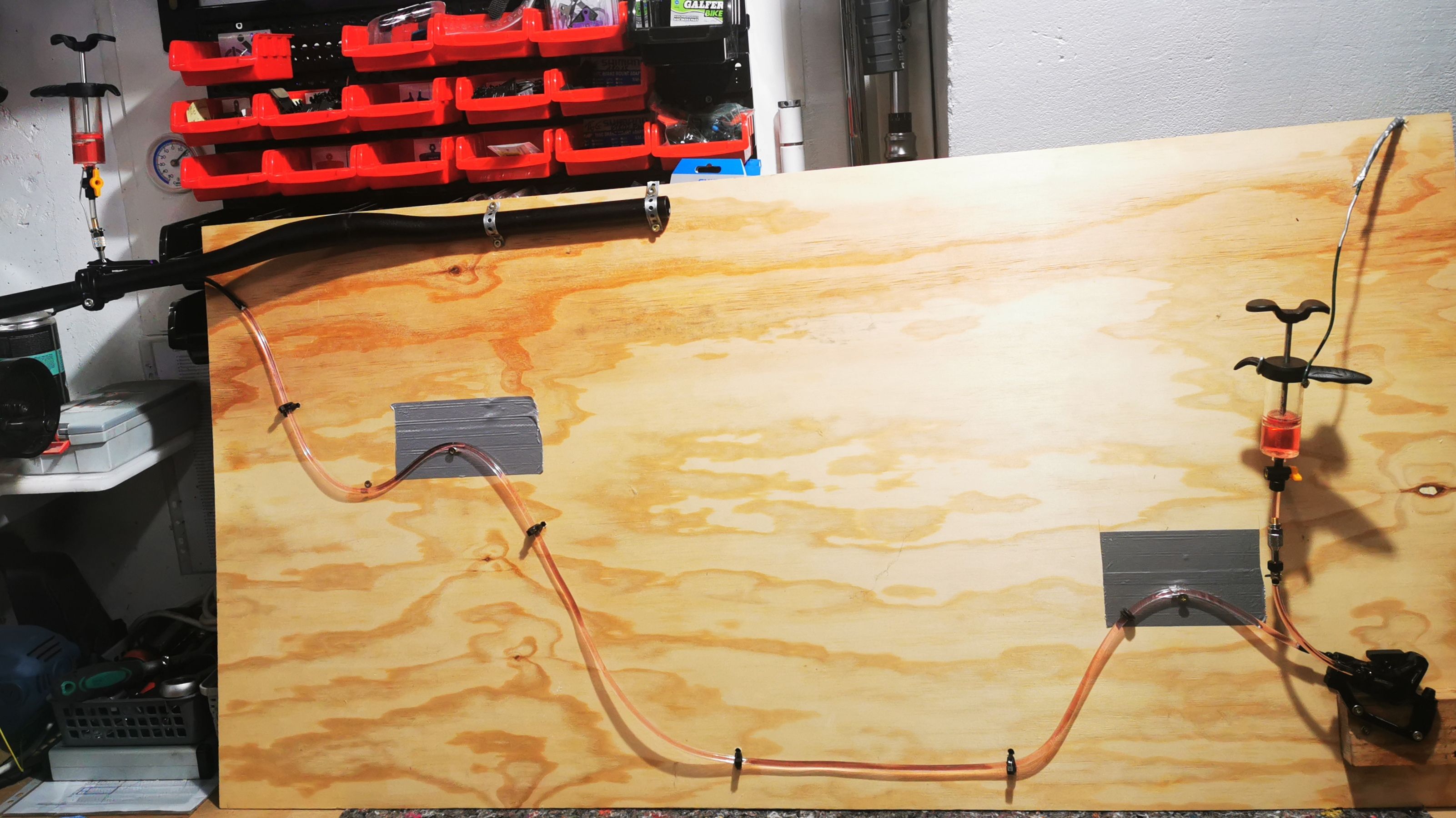

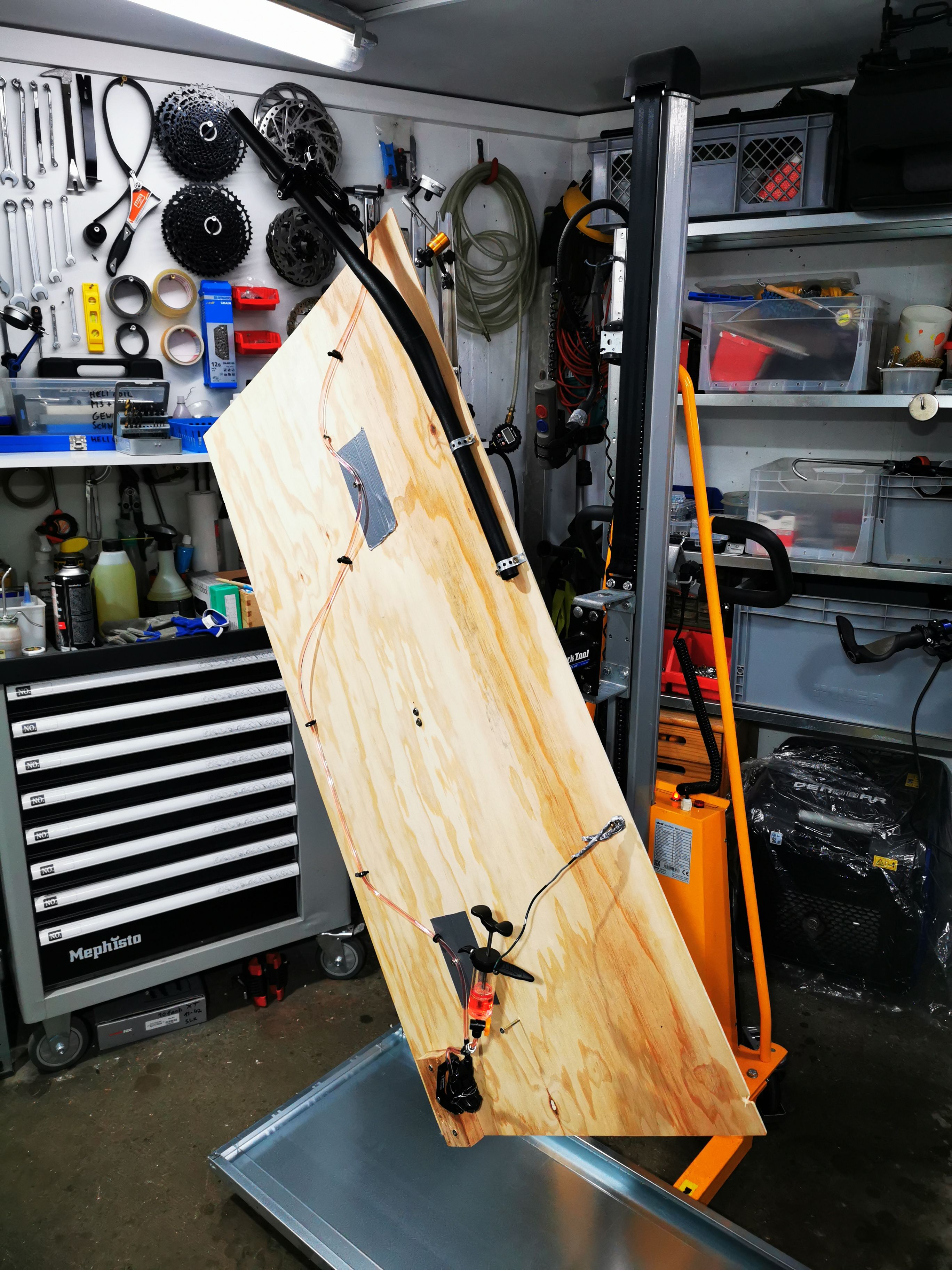

hab noch ein wenig rum getestet, um sichtbar zu machen wie sich die Luftblasen bei verschiedenen Methoden verhalten, hab ich in einem Testaufbau einen steifen durchsichtigen Kraftstoffschlauch dazwischen gehängt
sehr kleine Mikroblasen wandern erst durch Vakuum nach oben (werden grösser und gruppieren sich)
sehr grosse Blasen wandern durch Druck in Engstellen (da die Blasen kleiner werden und dann hinein passen)
am Besten wandern grössere Luftblasen durch abwechselnd Druck und Entlastung über Bremshebel drücken weiter, durch Druck wird die Blase sehr klein und geht in Engstellen hinein, durch Entlastung wandert die Blase weiter nach oben, ein Problem ergibt sich aber wenn eine Schleife in der Leitungsverlegung drinnen ist (z.b. nach dem Sattel oder beim Ausgang aus dem Rahmen) dort bekommt man eine Blase nicht mit Vakuum oder Druck beim Bremshebel weiter (sie hängt da dauerhaft fest)
durch drehen des Versuchsaufbaues in eine Position welche bei allen Leitungsabschnitten ein Gefälle nach oben herstellt, lassen sich auch solche Problemstellen beseitigen (die Luft danach durch Vakuum am Geber abziehen)
man kann aber auch den Bremshebel gedrückt fixieren und das Bike in einer fast aufrechten Position über Nacht stehen lassen und danach den Bremshebel lösen und die Luft am Geber durch Vakuum abziehen, das könnte man aber auch verkehrt versuchen (Arsch nach oben) und über den Bremssattel mit Vakuum die Luft abziehen
wegen der Mikroblasen wäre es wohl am einfachsten wenn man neu mit entgasten Mineralöl befüllt, man bekommt im System schwer stärkeres Vakuum drauf (Kolben geben nach) und die Leitungen sind vor allem hinten sehr lang (dauert lange und Blasen würden bei einer Schleife hängen bleiben) es ist auch fraglich ob stärkeres Vakuum im Geber verträglich für das Bremssystem ist, in der Spritze geht das Entgasen gefahrlos und sehr einfach
einen stärkeren Überdruck auf den AGB sollte man über die Spritze vermeiden (nur über Bremshebel drücken, da wird der AGB nicht belastet) das verträgt sonst nicht jeder Bremsgeber (platzt oder wird undicht)
für hartnäckige Fälle würde ich so vorgehen
1. neu befüllen mit entgasten Mineralöl (vorher in der geschlossenen Spritze starkes Vakuum erzeugen)
2. Bremshebel gedrückt fixieren und das Bike so fixieren dass alle Leitungen ein Gefälle nach oben haben
(ev. vor Fixierung vom Bremshebel in der Schrägposition auch mehrmals den Bremshebel drücken und lösen)
3. die Leitung abklopfen oder ev. sogar einen Vibrator am Bremssattel und der Leitung dran halten (Sicherheitshinweis: unbedingt das Teil wieder sauber zurück geben ;) ) ev. sogar so über Nacht stehen lassen
4. die Fixierung beim Geber lösen und die Luft beim Geber durch Vakuum abziehen (Hebel dabei auch langsam drücken und lösen)
5. den Bremssattel abschrauben (Block einsetzen) und auch mit Vakuum entlüften und den Sattel dabei in mehrere Positionen herum drehen und kippen
Lg Tirolbiker63

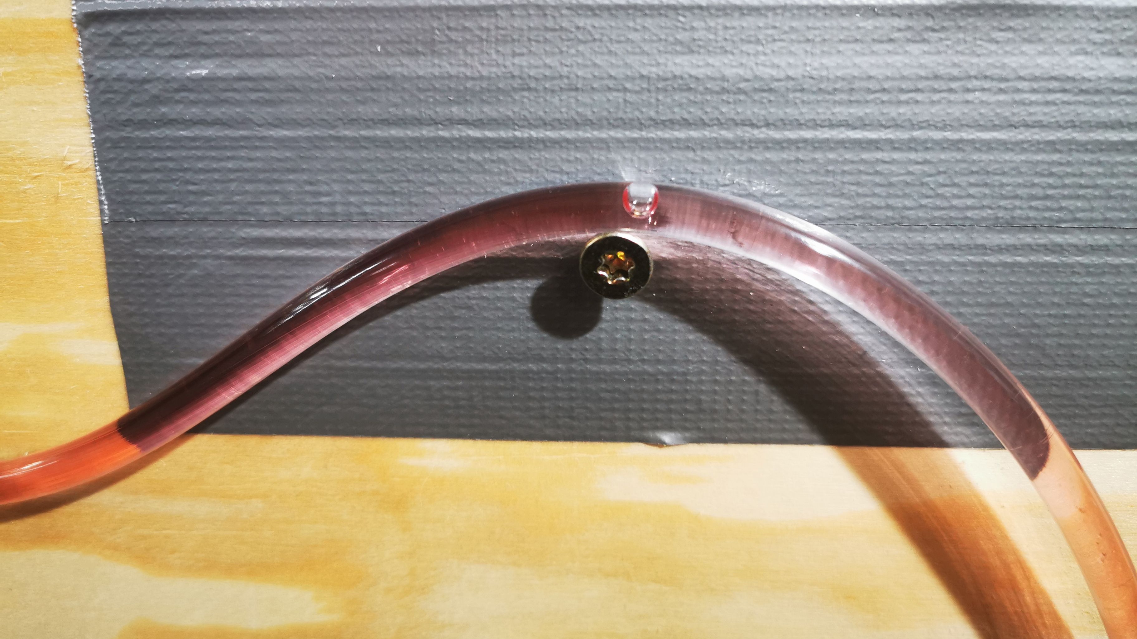

Reaktion einer großen Blase in einer Schleife bei 2 x Bremse drücken
Versuchsaufbau (beim Klebeband sind Schleifen bei der Blasen hängen bleiben)
Blase in einer Schleife (wandert durch bremsen nicht weiter nach oben)

leider sieht man im normalen Systen die Blasen nicht und bei Problemstellen mit wenig Gefälle nach oben geht damit auch nichts weiter (man kommt auch nicht überall ran im Rahmen) deutlich besser geht noch wenn man einen drehbaren Wartungsständer hat, damit kann man auch bei Problemstellen ein Gefälle nach oben herstellen und durch pumpen dann Blasen in den AGB hoch treiben
eine sehr grosse Blase haftet sehr stark an der Leitungswand, durch Druck wird sie verkleinert und löst sich von der Wand, und es kommt durch pumpen oder Druck und Saugen zusätzlich auch Bewegung hinein
hier sieht man auch gut was bei der Entgasung passiert, wenn man das nicht macht sind die vielen Mikroblasen halt dann im Bremssystem
am Besten ging zuerst entlüften am Sattel bei fixierter Bremse (damit kein schädlicher Druck an den AGB ausgeübt wird) , diesen Vorgang am Besten mehrfach wiederholen und dabei die Neigung vom Sattel ändern
(MTB im Montageständer drehen) durch Zug und Druck bei verschiedenen Neigungen spült man sozusagen den Sattel durch, dabei geht ein Teil der Luft über die Entlüftungsseite raus und ein Teil der Luft gelangt tlw. auch in die Bremsleitung, diesen Vorgang so oft wiederholen bis keine Luft mehr ersichtlich ist, dann das Bike so drehen dass alle Leitungsabschnitte starkes Gefälle nach oben haben und durch pumpen am Geber die Luft in der Leitung in den AGB hoch treiben, dann kann man die Luft oben am Geber absaugen (am Geber unbedingt ohne Druck durch die Spritze) dabei auch den Bremshebel mal drücken und langsam lösen, alternativ kann man das Bike auch in dieser hoch stehenden Neigung den Bremshebel gedrückt fixieren und das MTB so länger stehen lassen und dann oben absaugen
Entlüftung am Sattel durch Druck und Zug (dabei unbedingt den Bremshebel gedrückt fixieren)
Entlüftung am Geber durch Zug und Entlastung (keinen grösseren Druck mit der Spritze ausüben!)
drehbarer Testaufbau

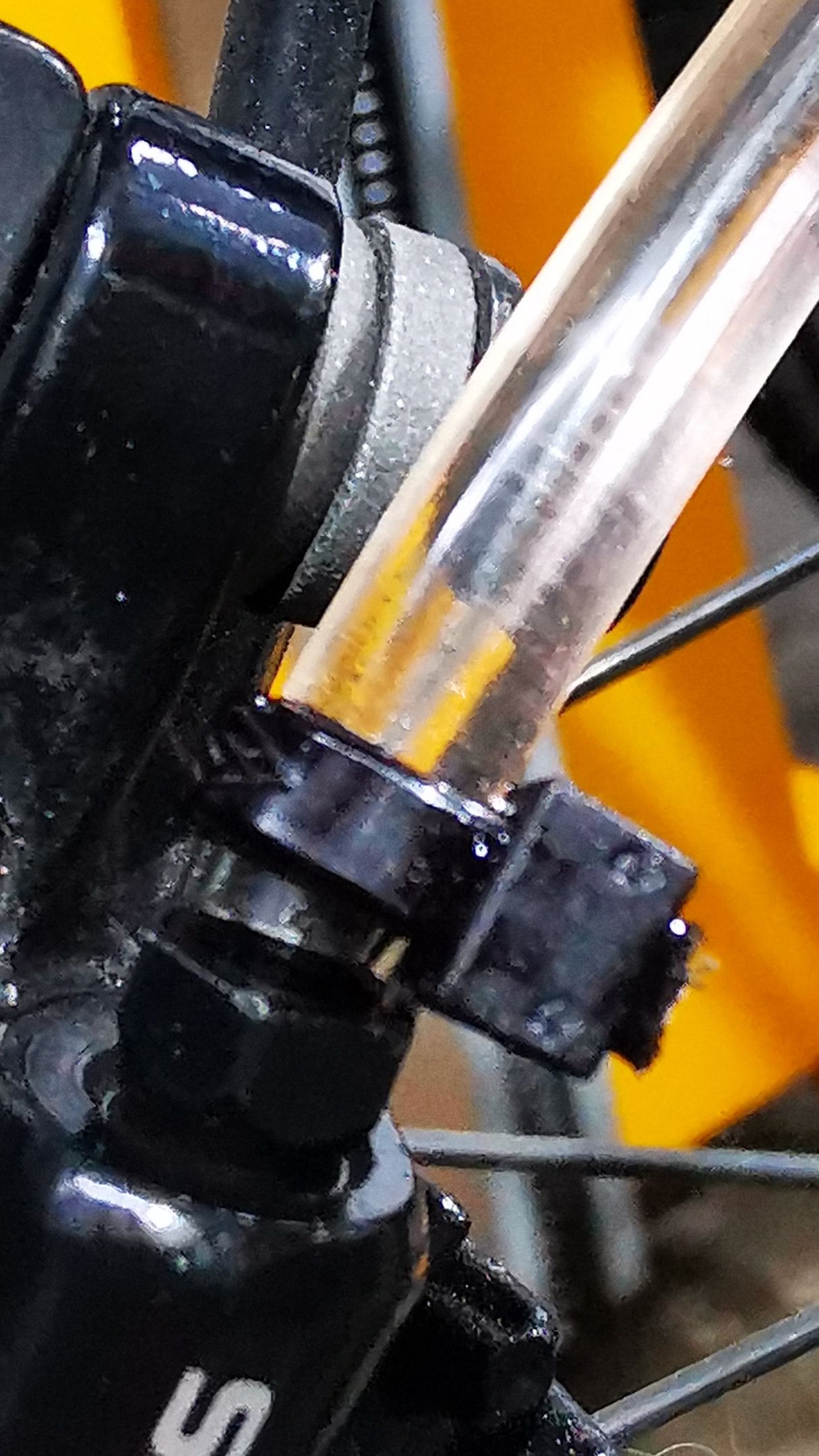

Entlüftungsnippel nicht zu stark öffnen (Dichtung muß auch ok sein) sonst saugt es Luft über die Schraube
3mm Benzinschlauch (Innendurchmeesser) hält besser am Nippel, bei 4mm mit Kabelbinder oder Schelle fixieren, die kleinen Verschlussschrauben am Geber mit guten Imbus ohne Kugelkopf öffnen/verschliessen (schonender)

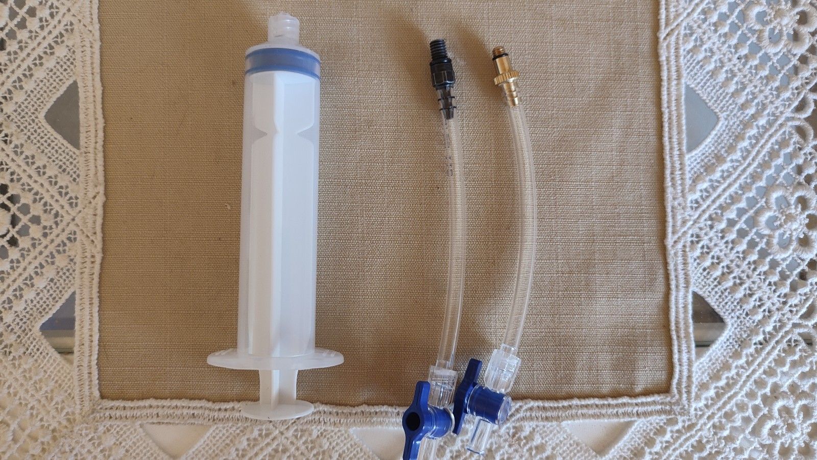

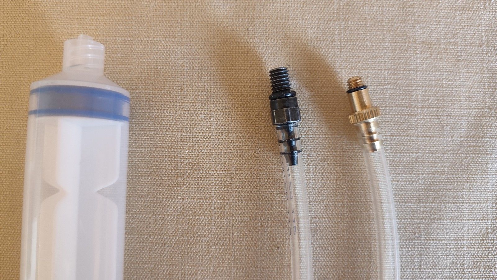

- Einfüllstutzen besorgen und die dauerhaft am Spritzenschlauch befestigen. Statt den Schlauch jedes Mal auf den Entlüfternippel aufzuschieben, einfach umbauen.
Vor ein paar Tagen angekommen. Die Schläuche müssen noch mit Zwirn gegen Abrutschen gesichert werden.
Den schwarzen Stutzen gibt es beim Händler in Deutschland, die Messingstutzen und die Spritze, günstig für alle Zwecke beim Chinesen.
