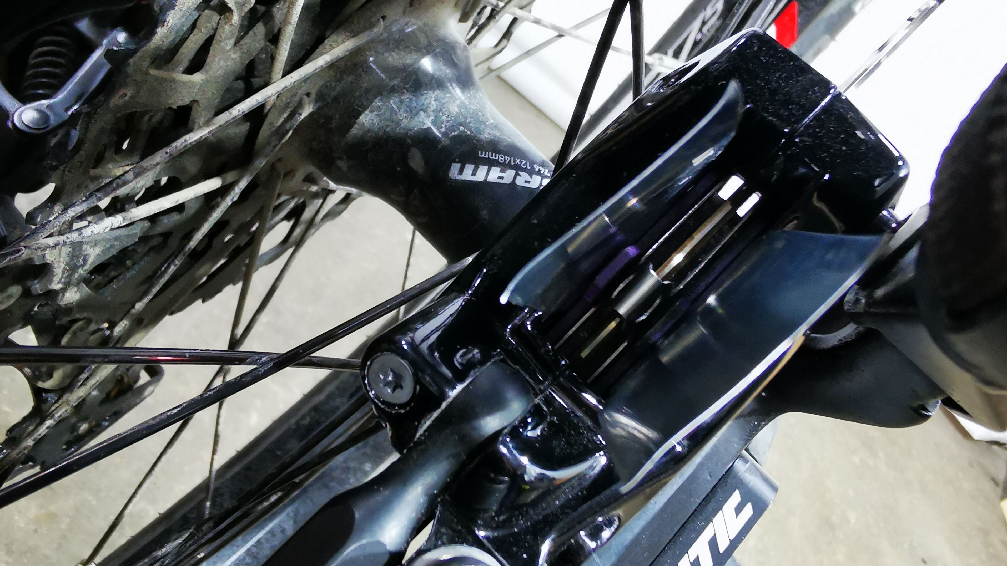

hab dann über den Geber mit Vakuum die Kolben ganz nach hinten gesaugt und 2 Blechstreifen (a 0,2mm) zwischen Kolben und Bremsbelag dazwischen geschoben, dann am Geber wieder Flüssigkeit durch leichten Druck gefüllt (die Kolben stehen dann exakt mit 0,2mm Abstand zum Belag an weil das Blech dazwischen ist) dann Spritze abgeschraubt und wieder alles verschlossen, es sollte dabei kein Vakuum drauf sein sonst saugt es Luft in den AGB
dann bei gelockerten Sattel Bremse gedrückt gehalten und Sattel fest geschraubt, dann Bremse gelöst und Bleche entfernt
danach war dann auch ein perfekter Spalt passend zu den neu verbauten Teilen, die Kolben sind sozusagen an den neu verbauten Teilen resetet worden

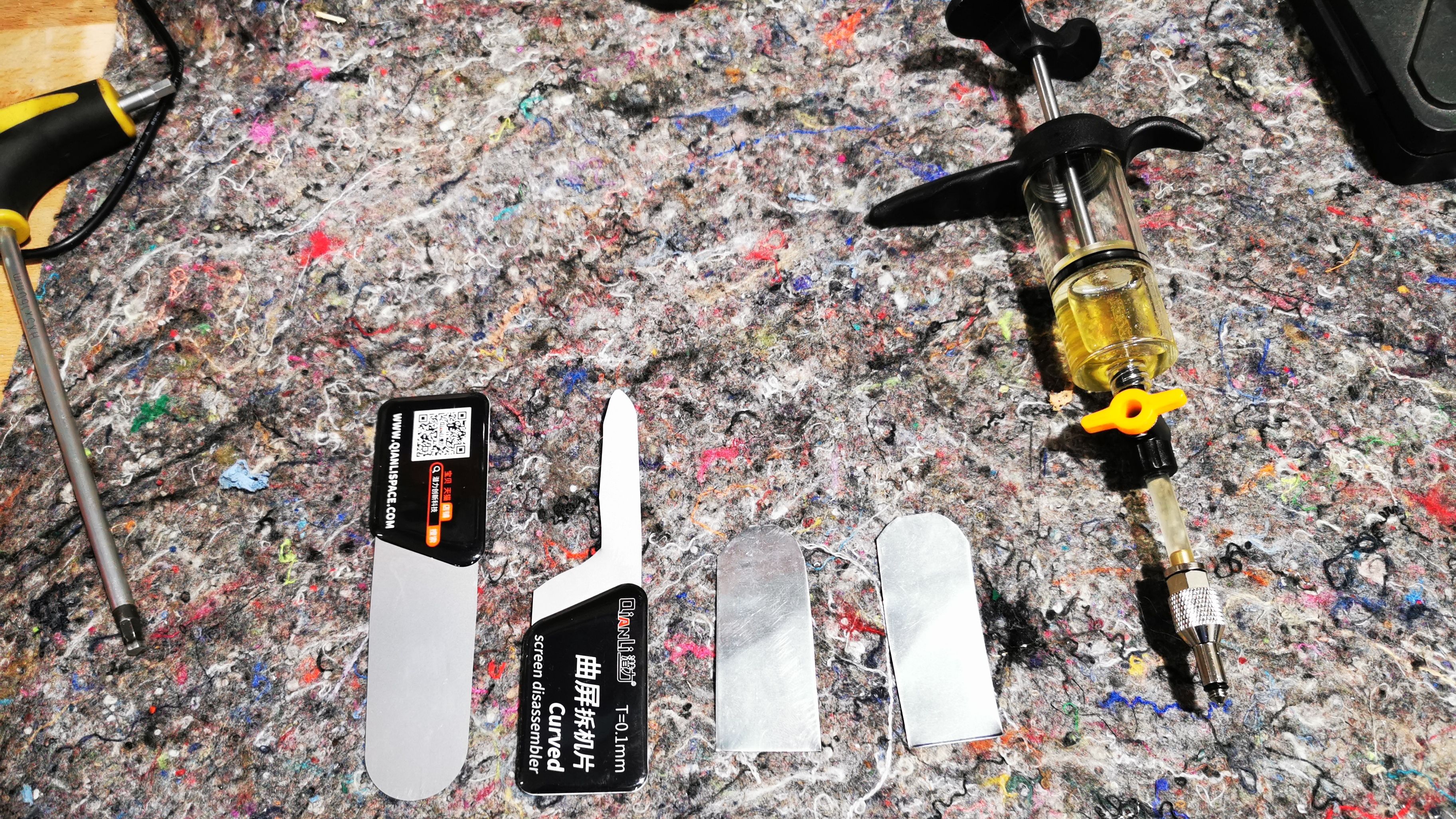

eingelegte Bleche (a 0,2mm) zum Füllstand optimieren
Bleche (0,1mm und 0,2mm)

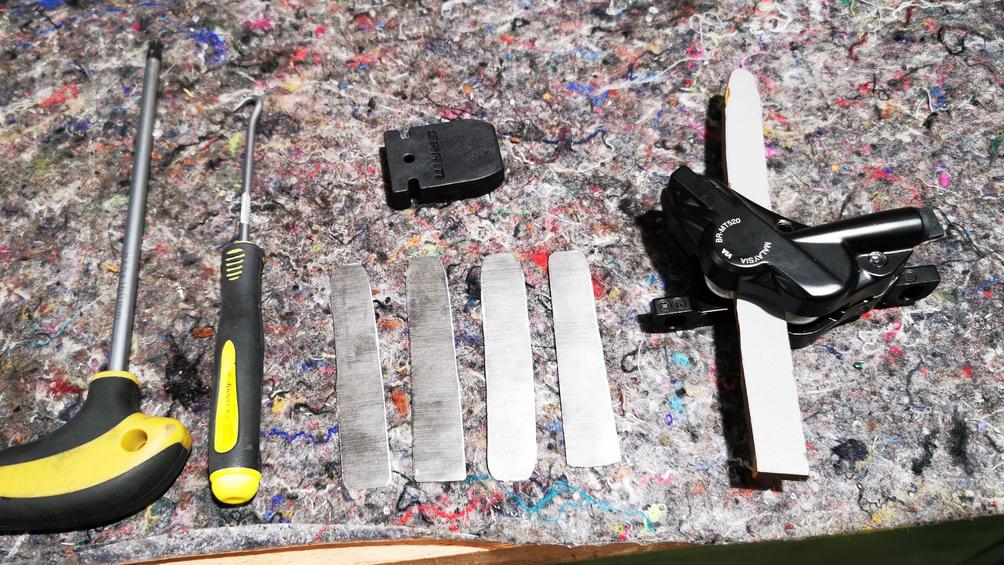

die heraus gefahrenen Keramikkolben drücke ich jetzt mit einem flachen plan am Kolben anliegenden Hilfswerkzeug zurück (bei ausgebauten Sattel) ganz weit ausgefahrene Kolben neigen leichter zum verkanten
deshalb drücke ich nur den letzten Rest mit einem Kunststoffreifenheber noch ganz nach hinten nach (der Kolben hat da bereits eine bessere Führung im Sattel wenn er schon weiter zurück gedrückt wurde und verklemmt dann nicht mehr so leicht)
der passende Bleedblock sollte dann gut hinein passen wenn alle Kolben gut zurückt gedrückt wurden!
(muß man manchmal wiederholen weil der Systemdruck bereits zurück gedrückte Kolben wieder etwas raus drückt) wenn der berechnete Bleedblock gar nicht rein geht dann passt der Füllstand nicht (Füllstand korrigieren und nicht mit Gewalt die Kolben auseinander quetschen sonst kann man den Geber zerstören)
dann den Sattel grob an der Scheibe ausrichten und leicht fest ziehen, die Beläge sollten dann beide locker hinein gehen (wenn der Sattel nicht versetzt an der Scheibe ausgerichtet wurde)
damit jetzt alle Kolben sich synchronisieren und an der richtigen Stelle stehen und nicht einer voraus eilt oder einer hinten nach hängt, schiebe ich noch eine Blechscheibe zwischen Belag und Scheibe dazwischen, diese sollte ~ dem Kolbenrückzug entsprechen (bei Sram hatte ich 0,15mm bei der neuen Shimano passt 0,3mm gut)
jetzt alle Kolben zum Blech dran pumpen, es sind dann alle Kolben ~ zum Spaltmass synchronisiert

zum Kolben zurück drücken habe ich ein Reststück einer Schichtstoffplatte verwendet (~ in Kolbenbreite)
zum Spalt syncronisieren hab ich eine 0,3mm dicke Feinspachtel mit einer Blechschere in mehrere passende Streifen zugeschnitten

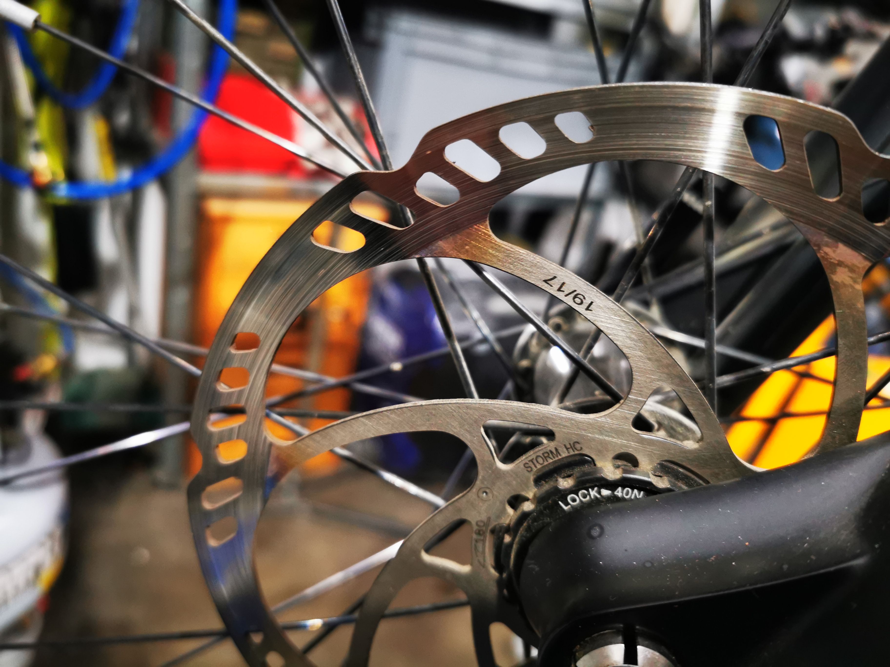

bei wenig Kolbenrückzug sollte auch die Scheibe optimal ausgerichtet werden, hier habe ich eine Klemmhalterung eines alten Billigständers mit einer Messuhr bestückt (siehe Video) man braucht allerdings eine grössere Messspitze (Tellerform ~15mm) sonst geht das wegen den oft sehr großen Scheibenlöchern sehr schlecht (oder halt im Zentrierständer wenn man einen mit Messuhr hat)
