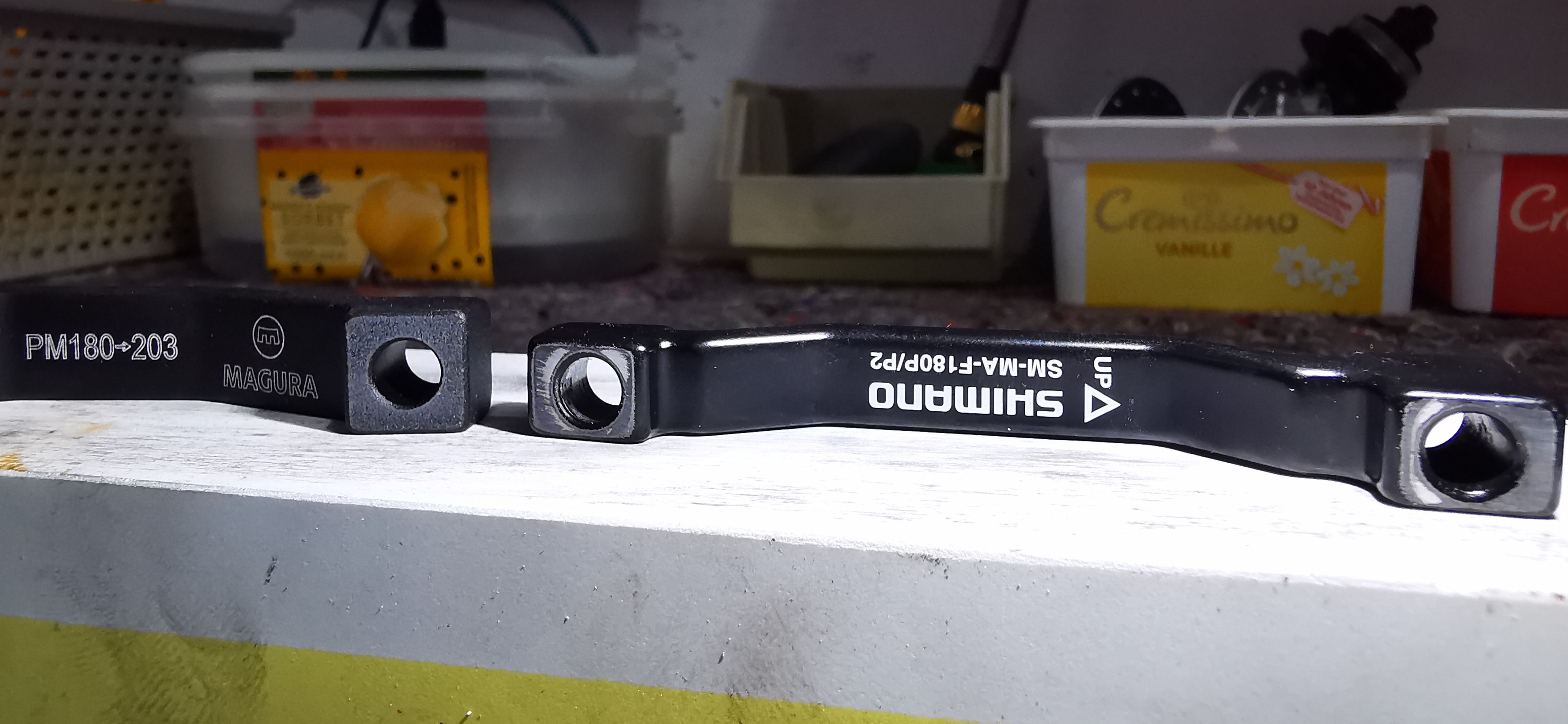

auch wenn ich kein Magurafahrer bin, ich hab da noch ein Detail welches ev. zu wenig beachtet wird, in der Industrie hatte das immer katastrophale Auswirkungen wenn die Auflageflächen nicht plan waren (wegen Farbreste usw.)
der Kolbenrückzugsweg ist bei Magura * sehr gering (hab mal bei der MT5 gemessen) da macht jede Kleinigkeit viel aus, die Auflageflächen für Sattel * bzw. Adapter sind häufig nicht plan sondern oft ums Gewindeloch herum aufgewölbt, weiteres kleben häufig auch Farbreste der Lackierung (auch vom Adapter) oder auch Reste der Gewindesicherung an, manche Adapter sind lackiert und liegen dann auch oft nicht plan auf (Shimano *) die Maguraadapter sind da aber besser (nicht lackiert und breitere Auflage) bei einer Shimanoanlage macht das ev. nicht so viel aus, da ist der Belag schmäler und der Kolbenrückzug ist über doppelt so gross wie bei Sram * und Magura *
man kann meist nur eine Achse einstellen, die andere Achse ist ist vom Winkel der Auflagefläche zur Scheibe vorgegeben und sollte im richtigen Winkel zur Scheibe stehen und eine gute Auflage haben

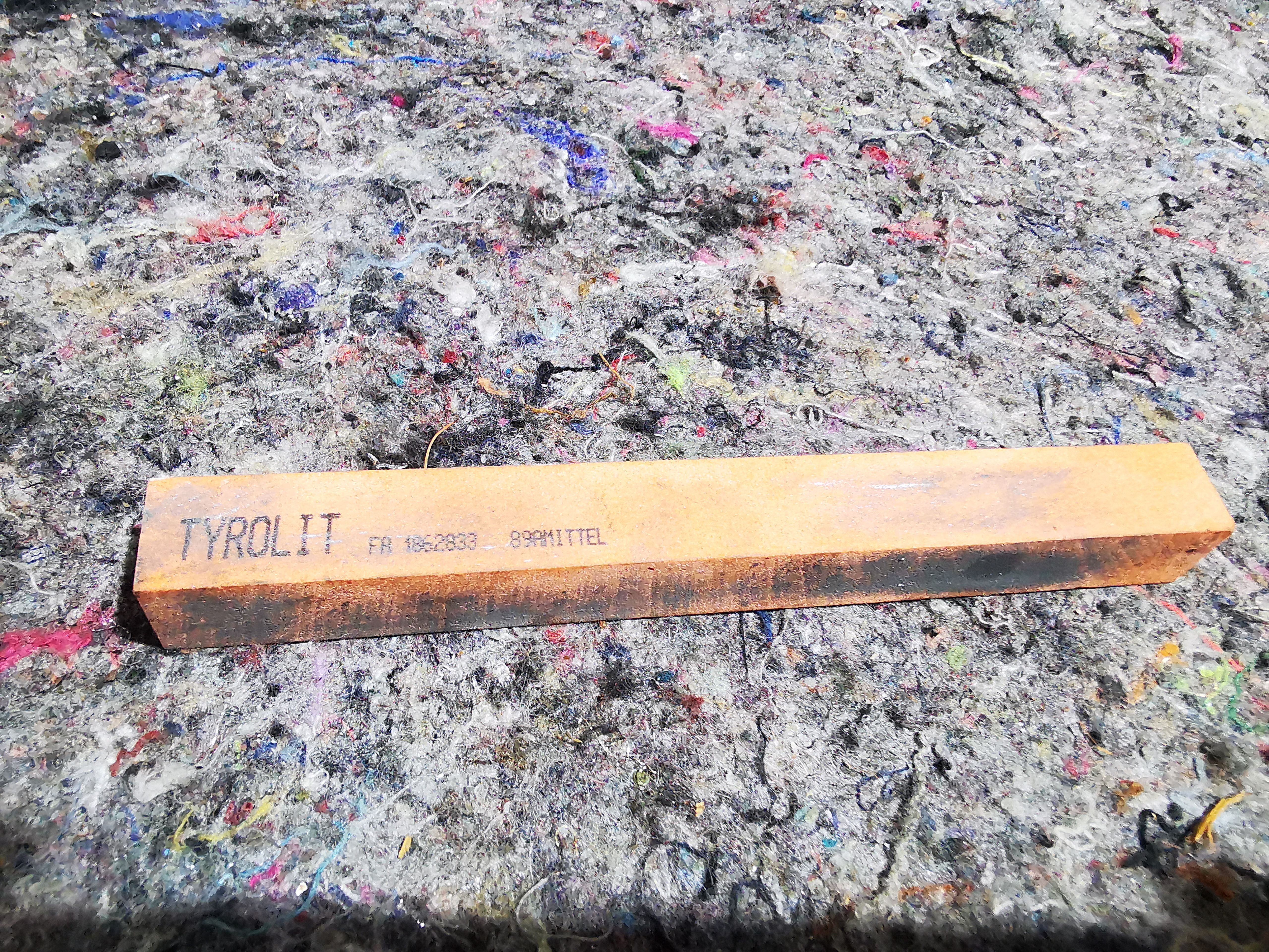

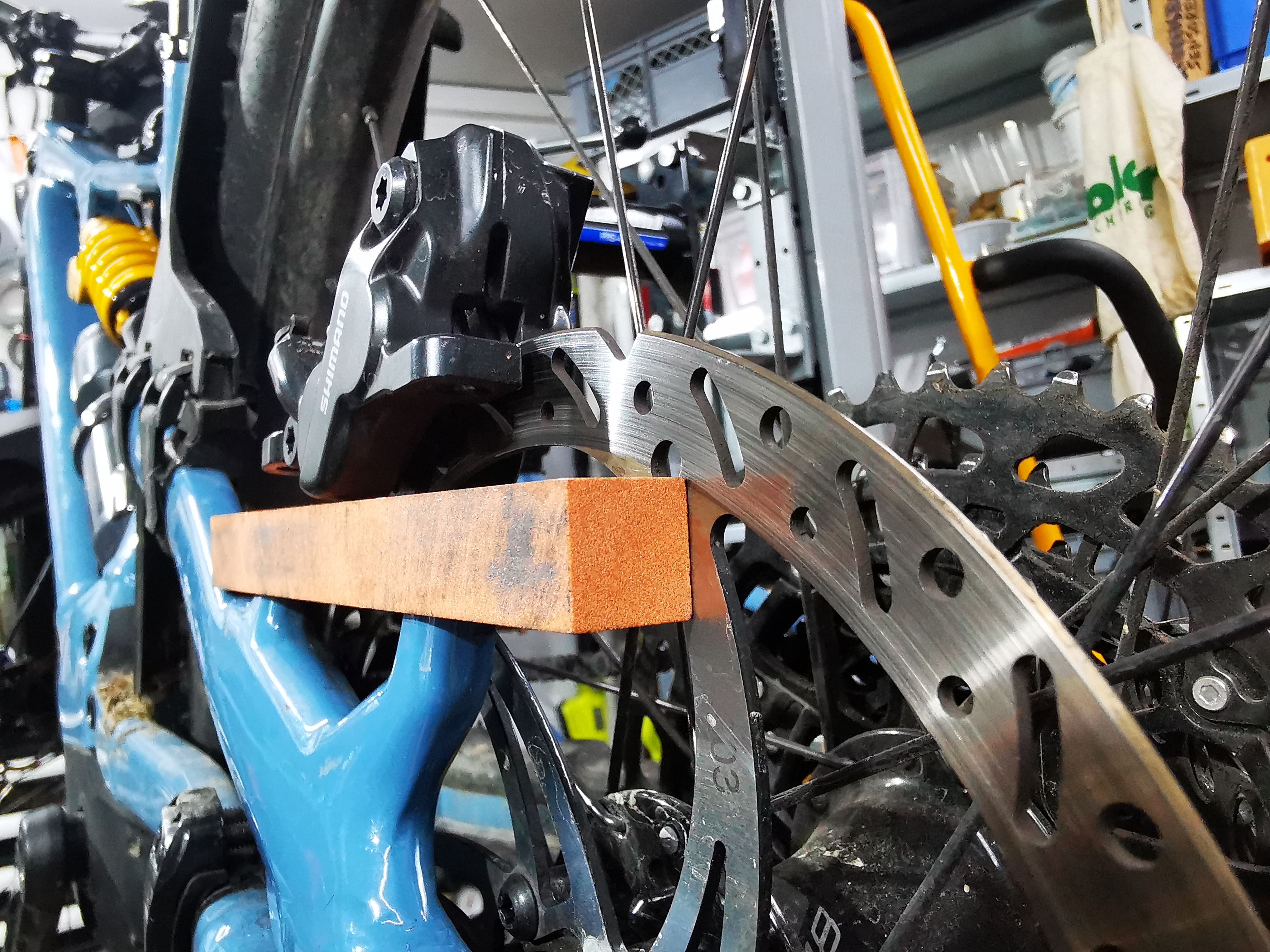

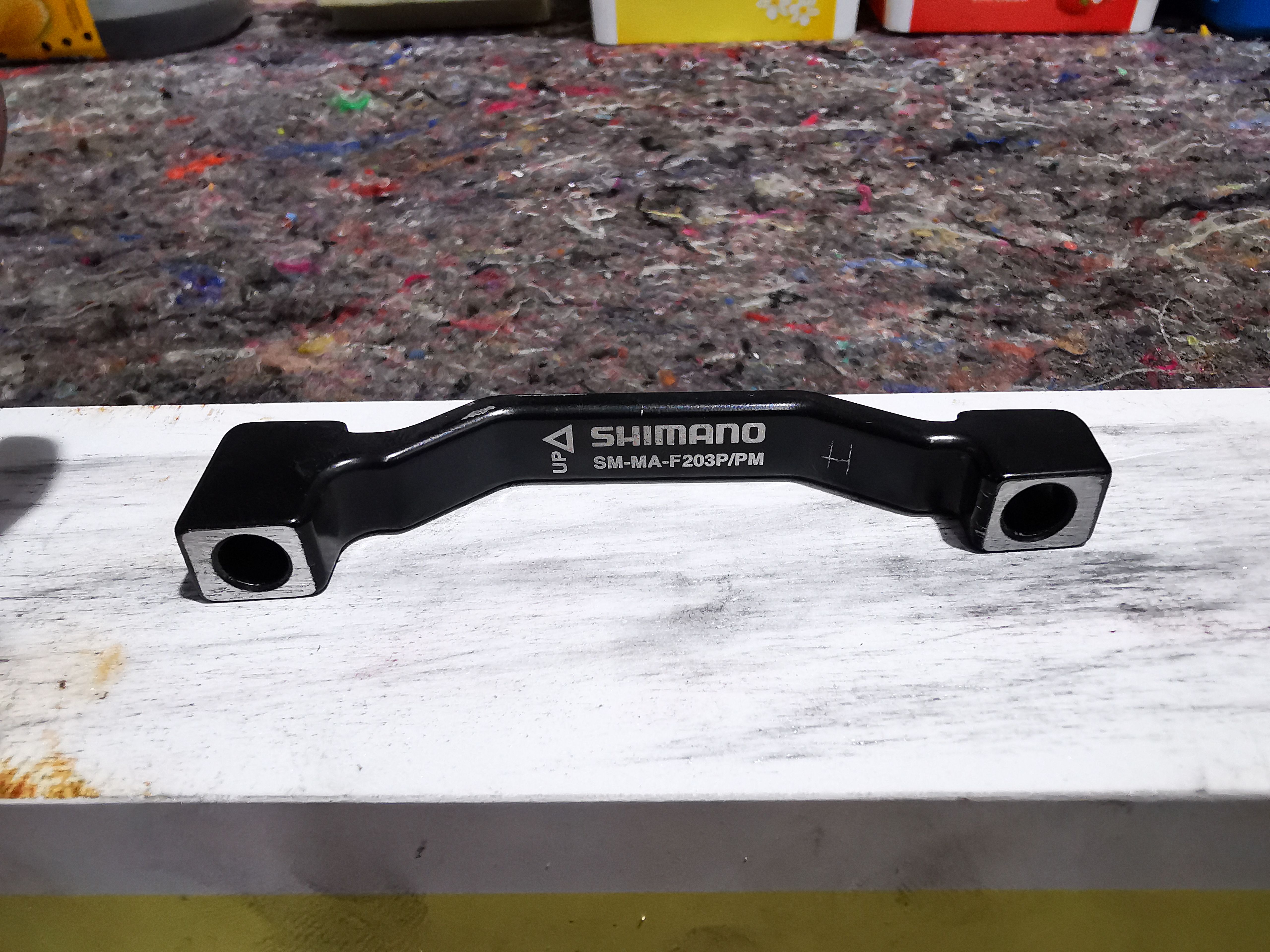

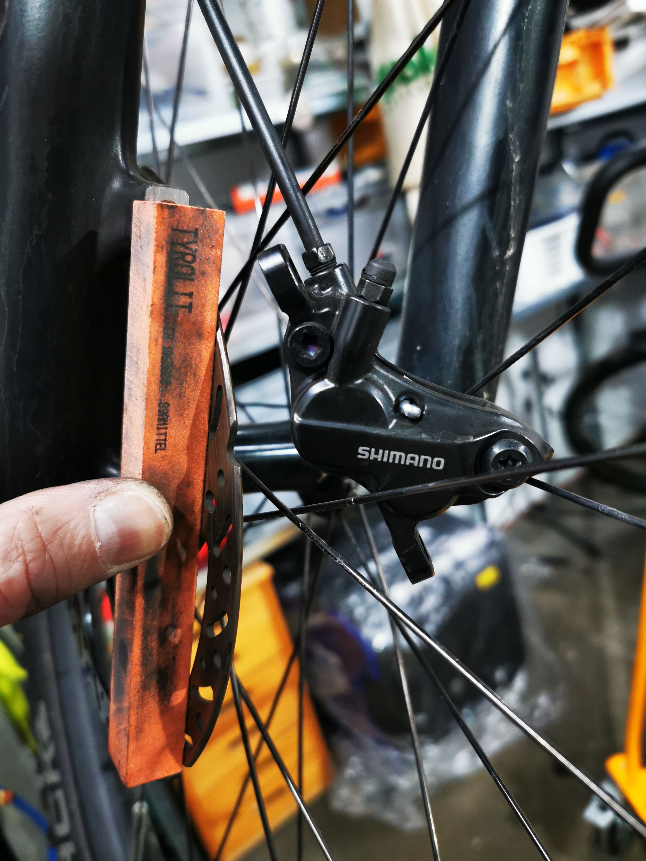

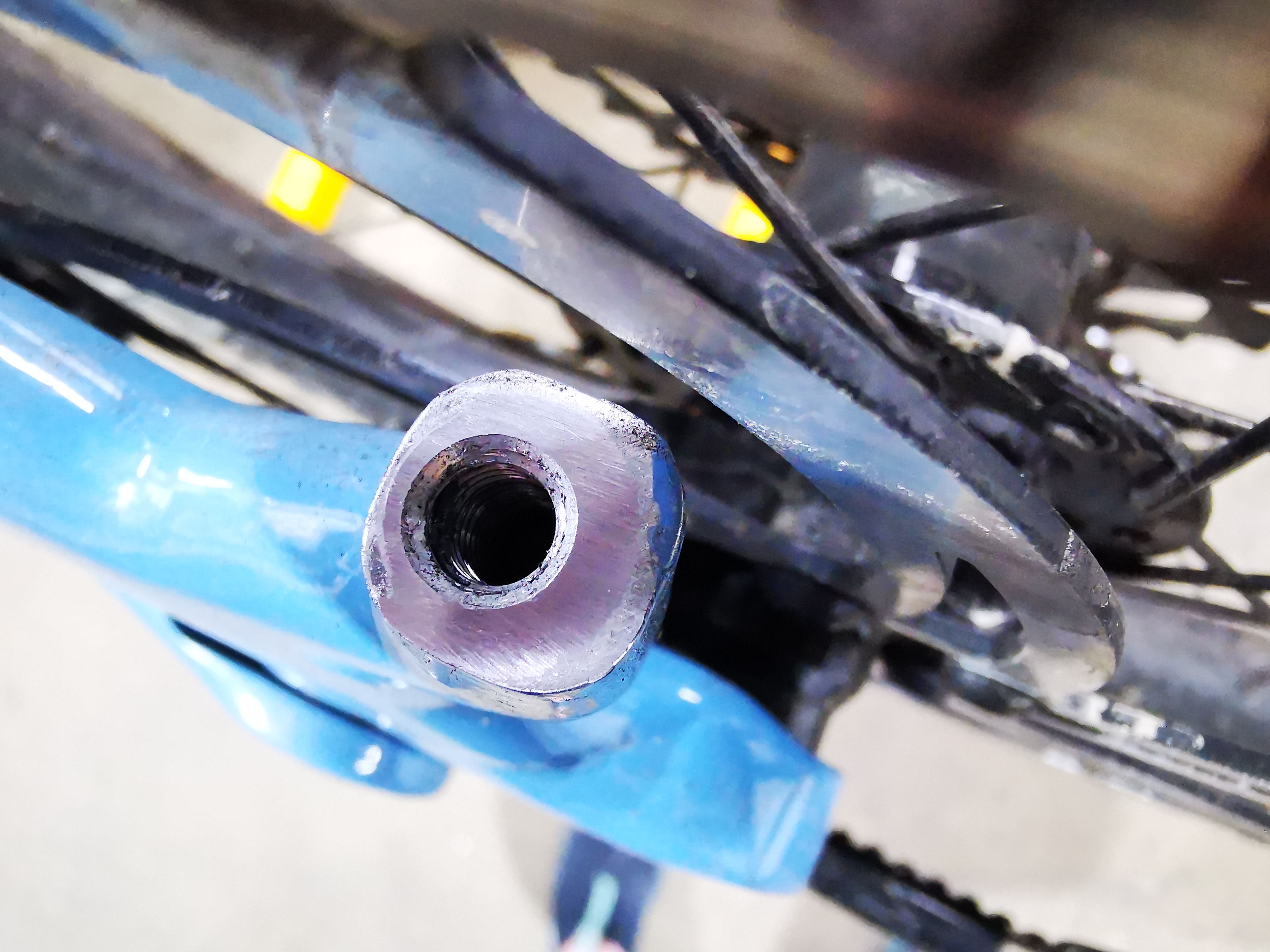

schon etwas abgezogene Auflage
blank abgezogener Adapter
leicht abgezogener Shimano * Adapter (ungleiche Auflage)
Tyrolit Abziehstein (Abziehfeile)
Winkel passt gut (siehe Kontakt seitlich an Scheibe)
Planität bei Gabel
Shimanospalt wie ein Scheunentor
Vorpositionierung der Beläge (Zollstock passt bei Shimano * exakt in den Sattelschlitz) man müsste hier zur Voreinstellung mal ein Spezialwerkzeug basteln welches im Bereich vom Belag die Scheibendicke + Spaltmass hat und aussen im Sattelspalt exakt rein passt

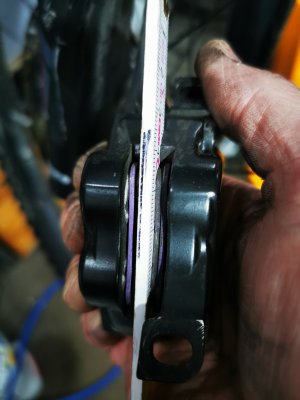

Ist der Bremssattel genau parallel zur Scheibe ausgerichtet?

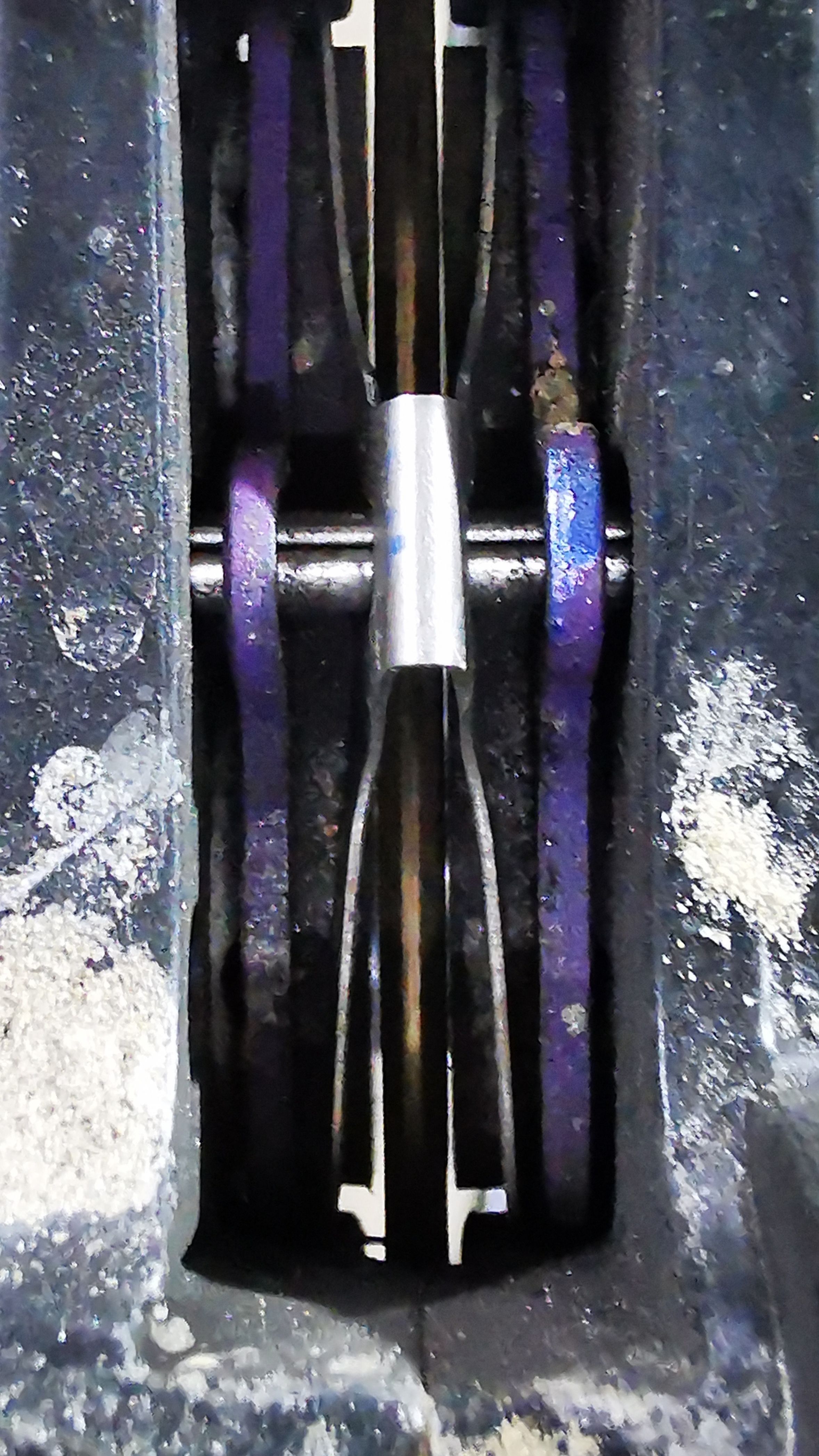

Also mit den Galfer funktioniert das mit dem Lichtspalt irgendwie nicht. Das ist so eng alles, es gibt keinen.
Ich habe es dann auf die gute alte methode gemacht und jemanden der ungefähr gleich schwer ich ich aufs bike gesetzt, Bremsattel gelöst und dann mehr mals gebremst und dann angezogen. Die Scheibe läuft nahezu schleiffrei daher gehen ich von der Parallelität aus.
die Galfer sind tlw. etwas dicker (zumindest bei Shimanobremse)
das ging sich aber bei meiner alten Sram * auch kaum mit einem Spalt aus

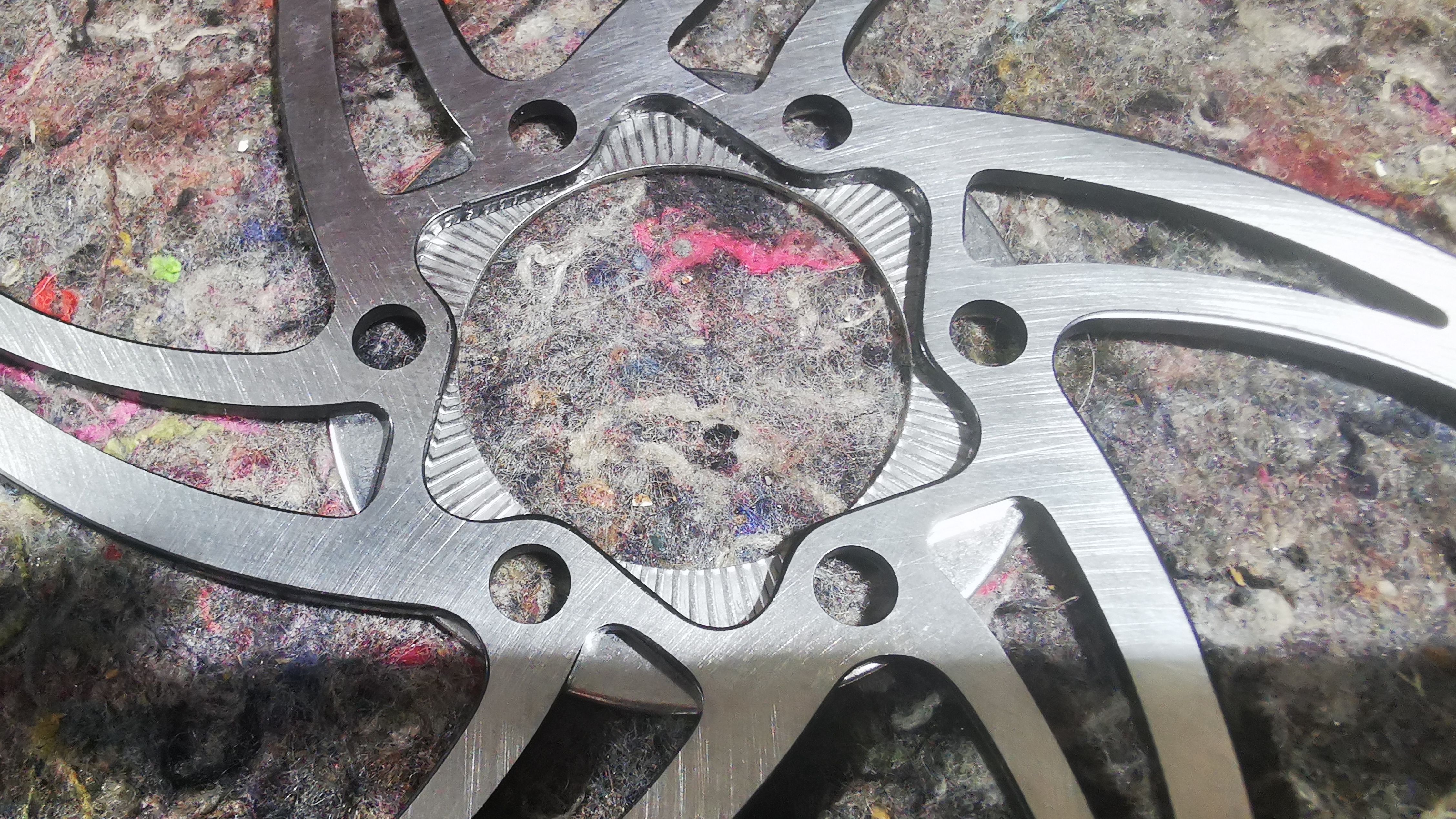

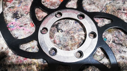

hab heute noch Messungen gemacht warum mein Quietschen (nur bei leichter Bremskraft bei einer Shimano *) mit einer zusätzlichen mit geschraubten Ringplatte (von einem CL Adapter) dann weg war
meine 6 Loch Scheibe wird lt. Messungen mit seitlicher Gewichtsbelastung um ca. 10% steifer wenn ich die Ringplatte mit schraube, die TS HD ist im Bereich der Befestigung eher etwas schwach gebaut (kein durchgehender eher kleiner Ringkranz) dafür ist sie im Reibringbereich sehr massiv
eine andere Scheibe mit grösseren massiven inneren Kranz um die Befestigungslöcher hatte mit zusätzlicher Ringplatte keine Verbesserung
Lg Tirolbiker63
massiverer Scheibeninnenring (etwas grösser als die Ringscheibe)
eine zusätzlich mit geschraubte Ringscheibe bringt dann keine zusätzliche Stabilität
Innenkranz (TS HD) ist kleiner als die Ringscheibe, die zusätzlich mit geschraubte Ringscheibe bringt ca. 10% mehr Seitenstabilität am Reibring gemessen nach seitlicher Gewichtsbelastung

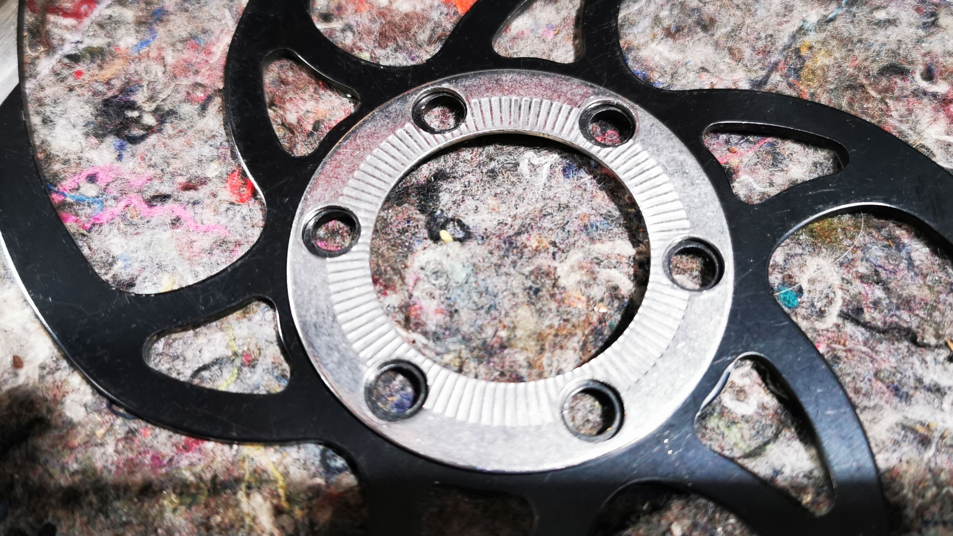

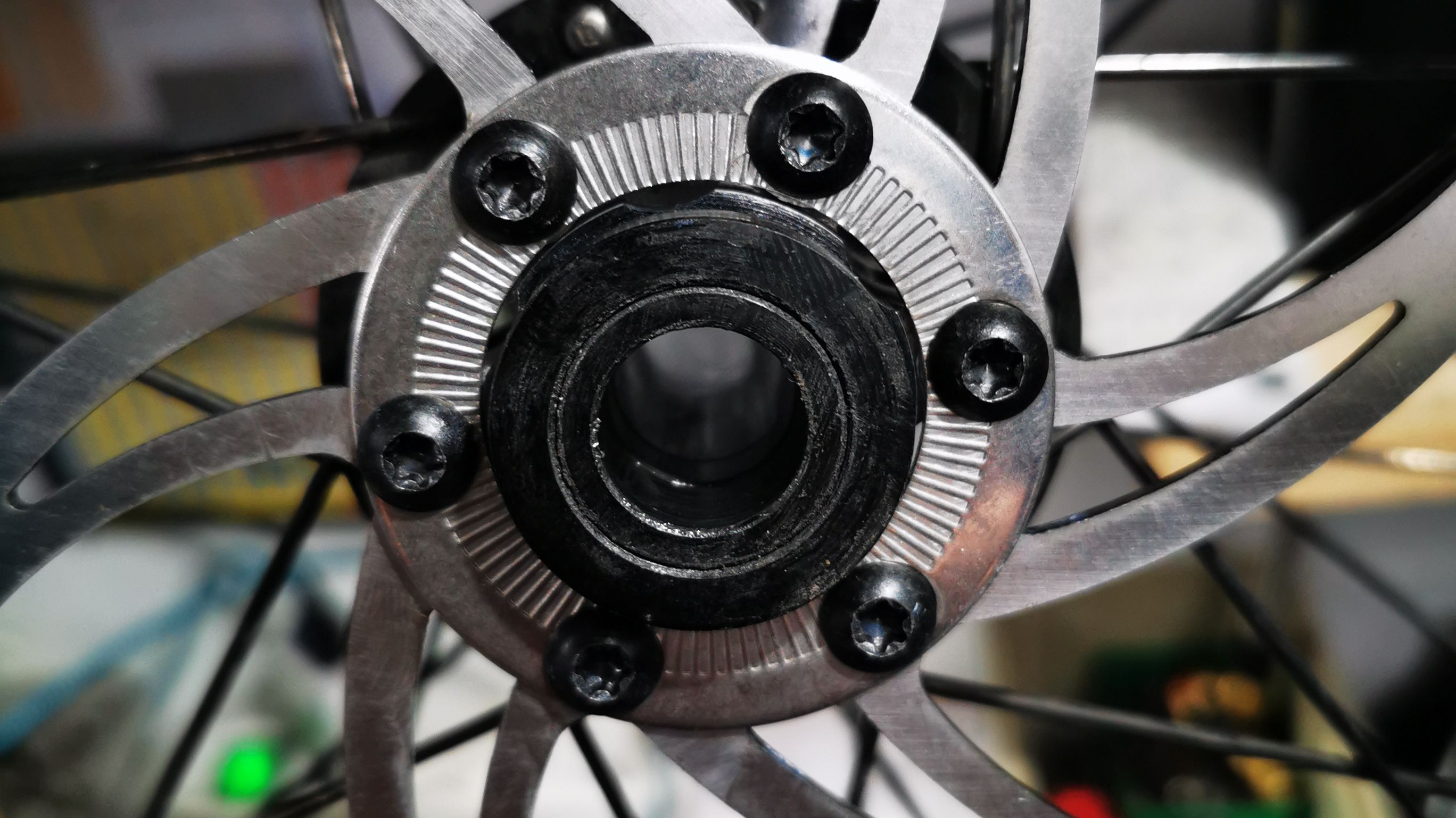

Du machst auf die Scheibe und unter die Schrauben einen Adapter? Irgendwie verstehe ich das nicht ;)

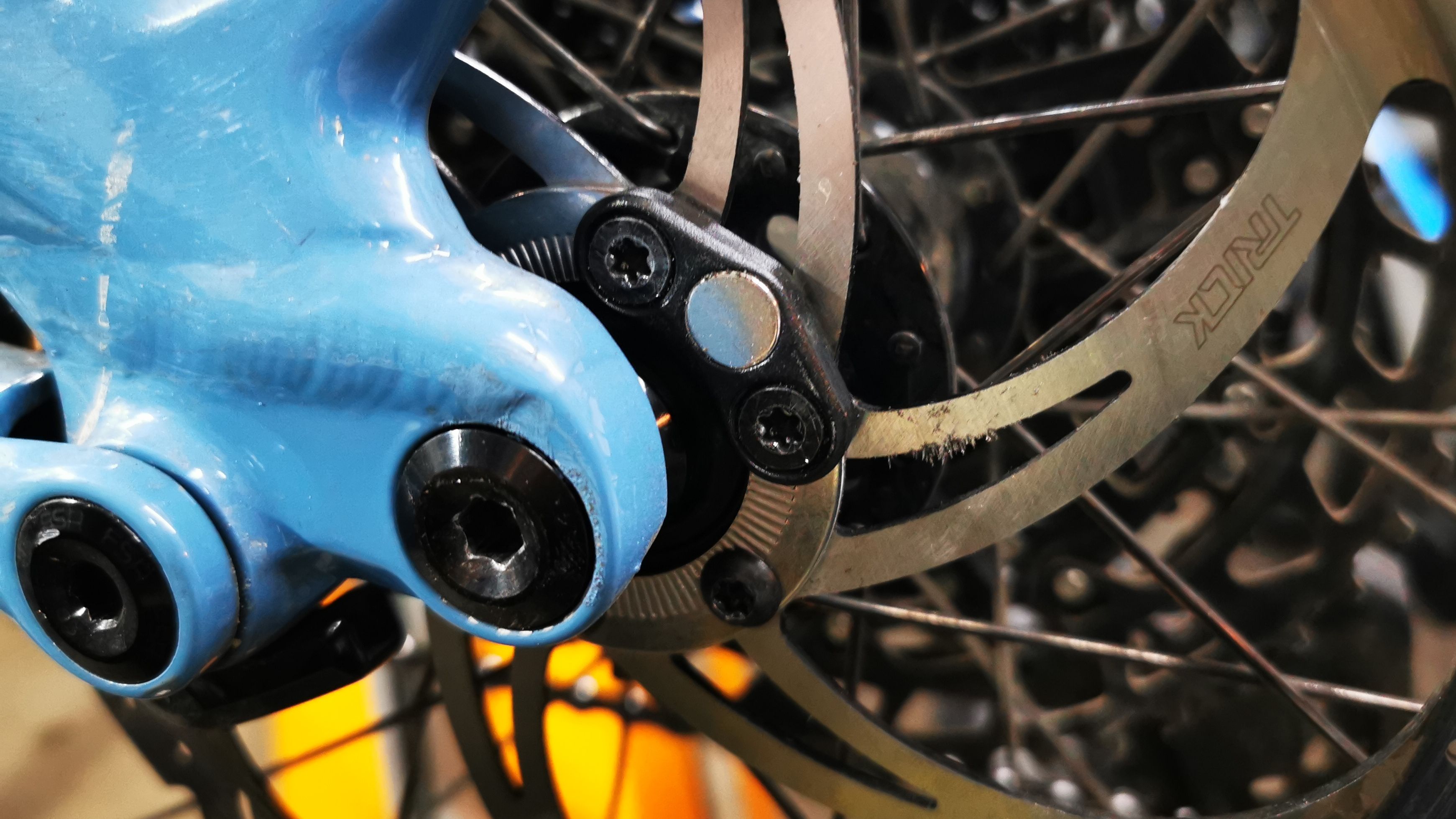

die untergelegte Scheibe gehört eigentlich zu einem Centerlockadapter für 6 Loch Scheiben an Centerlock, ich habe die Unterlegscheibe zum Versuch zweckentfremdet und einfach bei einer normalen 6 Loch Montage zusätzlich mit geschraubt, das ergibt dann eine wesentlich grössere und gleichmäßigere Anpressfläche als wie die 6 kleinen Schraubenköpfe
durch die grössere Anpreßfläche hat zumindest meine TS HD ca. 10% mehr seitliche Stabilität, hab die Unterlegscheibe jetzt auch hinten eingebaut (geht etwas knapper wegen Magnet aber es geht) von der Bremse war bei der heutigen Testfahrt nicht mal das leiseste fiepen zu hören bei leichten Bremsungen, werde das mal weiter beobachten
Lg Tirolbiker63
PS: keine Ahnung ob das auch bei Magura * eine Verbesserung bringt, das müsste man mal mit einer planen 6 Loch Scheibe testen (MDR-C , TS HD, Brakestuff usw.)
zusätzliche Unterlagscheibe hinten (mehr Anpressfläche)
