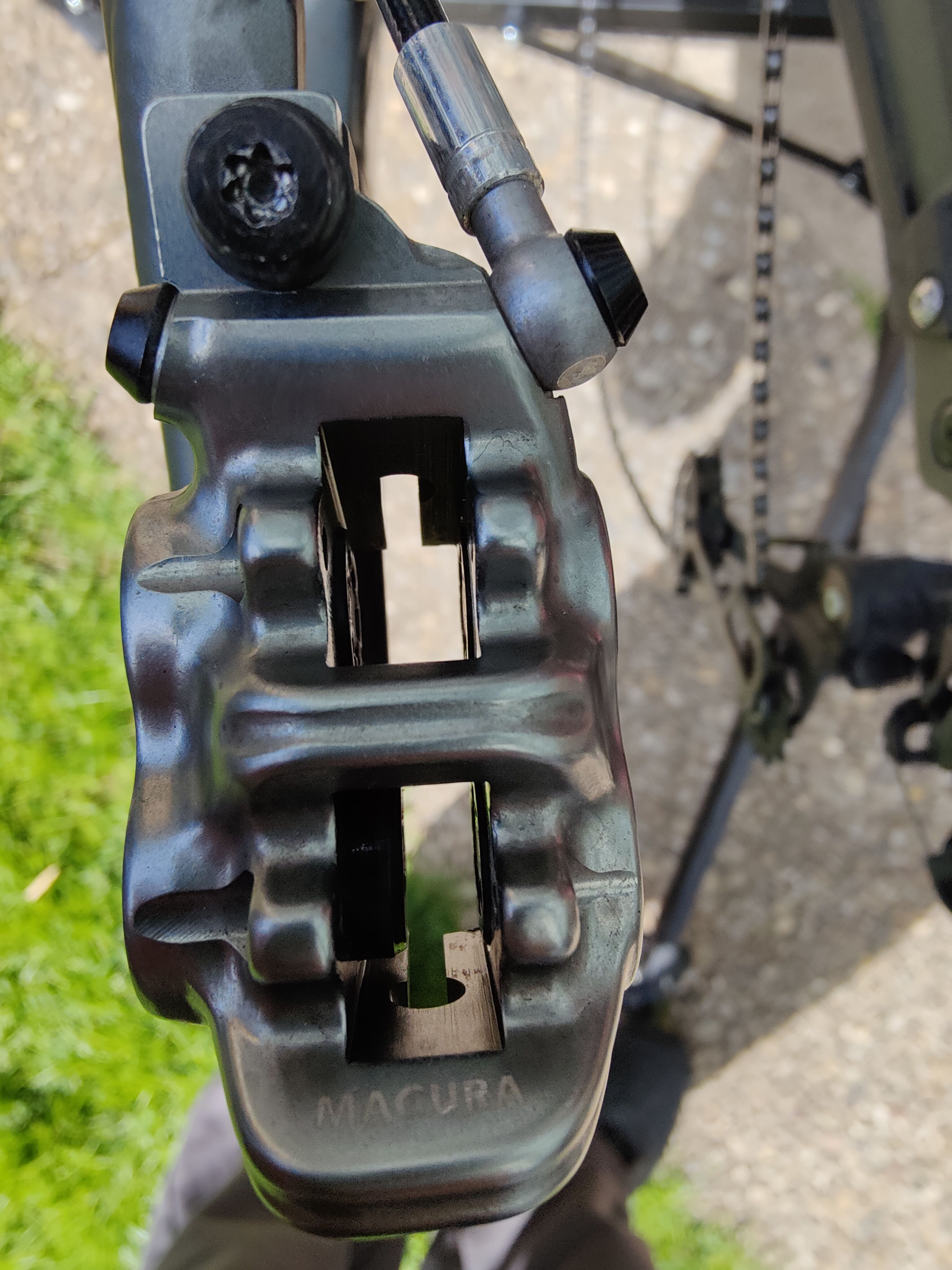

@leon_20v
Kannst du mal ein oder zwei Fotos von dein bremse einstellen ?
So das man die Adapter auch sehen kann.
Mach ich gerne, ich vermute du möchtest den Sitz kontrollieren weil man aufpassen muss damit die Adapter und Bremssattel genau sitzen. Das ist gar nicht so einfach weil die schrauben nicht gerade rein gehen sondern total schief stehen. Hier sind zwei so spezial Unterlegscheiben die das ausgleichen sollen. Der Kopf der Schraube würde sonst nicht Plan auflegen.
Ich hab sehr darauf geachtet, dass der Sattel sauber sitzt und nicht verkantet ist. Das passiert nämlich ganz schnell wenn man nicht aufpasst.
Das die Kolben so total unterschiedlich raus kommen ist völlig normal oder hab ich da sogar einen defekt?
Ja. Das wollte ich.

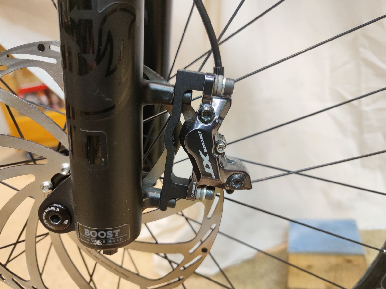

Ich weiss , jetzt drehe ich etwas von die Thema Magura ab.
Ich habe das selbe Probleme gehabt mit mein Shimano 8120.
Nach ( wärend )ein 1000- 1100 Tm abfahrt angefangen Quitschen. Verglast.
Ok. neue Bremsbeläge rein ; 20 x moderat einbremsen auf leichte gefälle ca 5% . OK.
Weiter Intensiv einbremsen nach 3 - 4 mal kriegt die Bremsscheibe ein achter und fangt an zu Rattern.
Hügel hochfahren, Scheibe kühlt ab, Ok . Wieder einbremsen , achter , Rattern.
Nächste Tag Testfahrt Rattern und Quietschen.
Aber Quietschen nur beim leichtes Bremsen. bei fest bremsen Quitschen weg, aber rattern.
Neue Bremsscheibe Drauf LINK , Habe auf mein Trek auch und Funktioniert gut,
Wieder einbremsen Intensiv ; achter Rattern, Quitschen bei leichtes Bremsen.
Bremskolben Mobilisieren , Achter rattern, bei leichtes Bremsen Quietschen.
Wieder Mobilisieren dann ist mir auch aufgefallen das ein Kolbe nicht richtig ( Syncron ) rausfährt.
Außerdem kommen beim Kolben mobiliseren die Kolben absolut ungleichmäßig raus.
Einbremsen , Mobilisieren usw. ohne ende Quitschen und Rattern bleibt.
Habe neue Bremsattel ( Shimano 8120 ) gekauft , und wieder neue Bremskötze dauf,

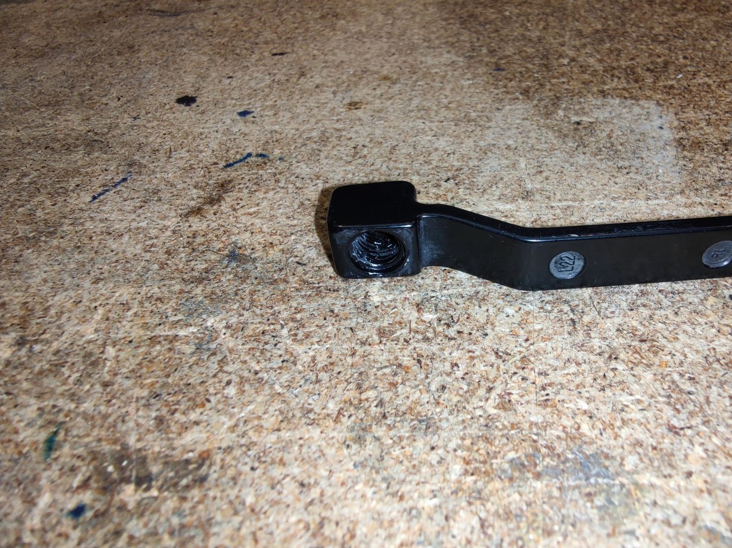

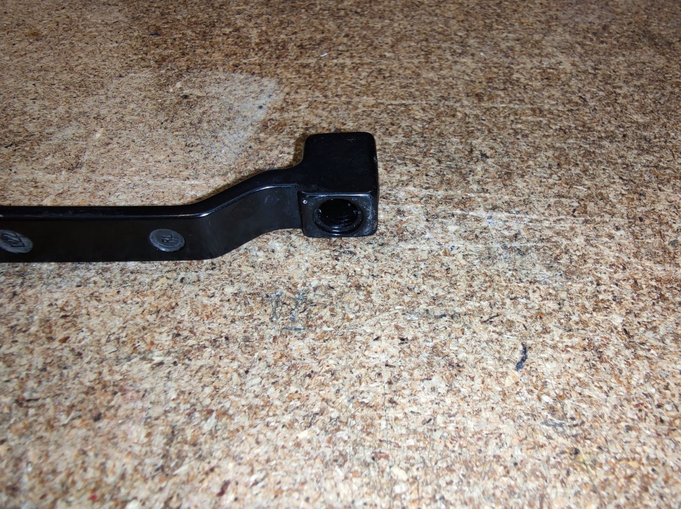

Und noch was.
Ich könnte nur sehr schwer meine Bremsen mit schimano adapter einstellen.
Sie sind nicht Plan, und beim anziehen ( leicht und abwechselnd ) bewegen sich weg.
Und ich habe mir vorne 220 er Scheibe gewünscht.
Neue Magura Adapter macht alles viel einfacher.
Nach meine lange Kanpf , sehe ich dein Problem das deine bremskolben asyncron bewegen.
Viel Glück.
