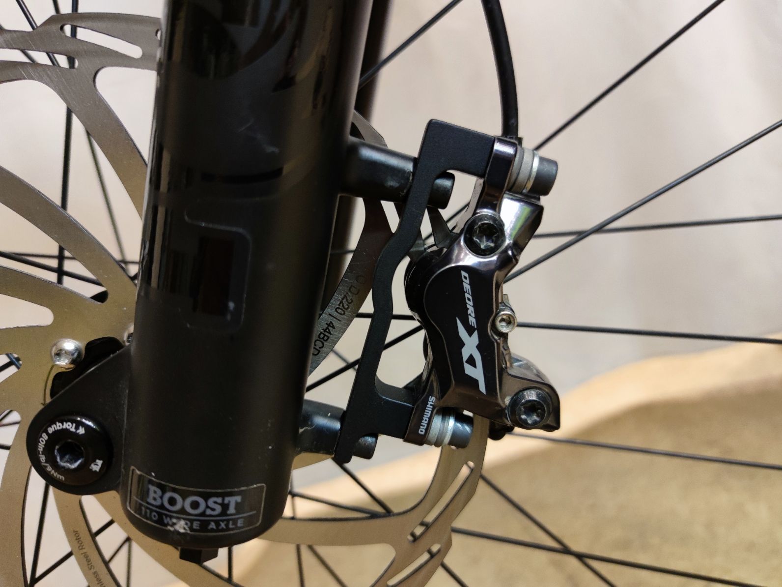

ja, da hatte ich auch mal Bilder eingestellt (ich hab sie halt plan angeschliffen)
Ja, ich habe die Kontaktflächen auch Plan gefeilt.
Mit feine Feile und Gefühl möglich ohne die Winkel zu verändern.
Die shimano Adapter haben schon Mulden hinterlassen.

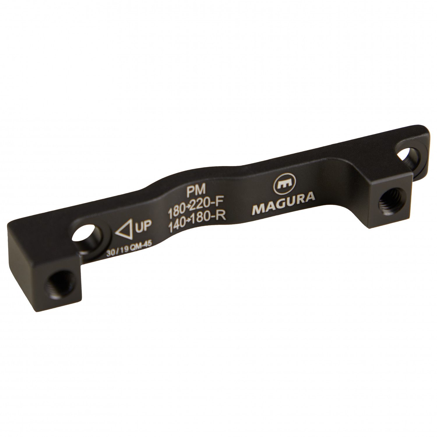

Vorne habe ich ein Magura Qm 45 ( 180 - 220 )verwendet.
Hinten Magura Qm 26. ( 180 - 203 ) Glaube QM 44 ist der Nachfolger.
Mitgelieferte Schrauben mit längere ersetzt. Gemessen und auf Maß gekürzt.
Schraubensicherung mit mittlere Festigkeit drauf.
Durch die Adapter wechseln , habe ich plötzlich über Nacht gelernt die Bremsen einstellen.
Vorher
Nachher

Du könntest noch mit Scheibengröße entsprechenende Magura Adapter versuchen in diese art .
Leichter einzustellen.
