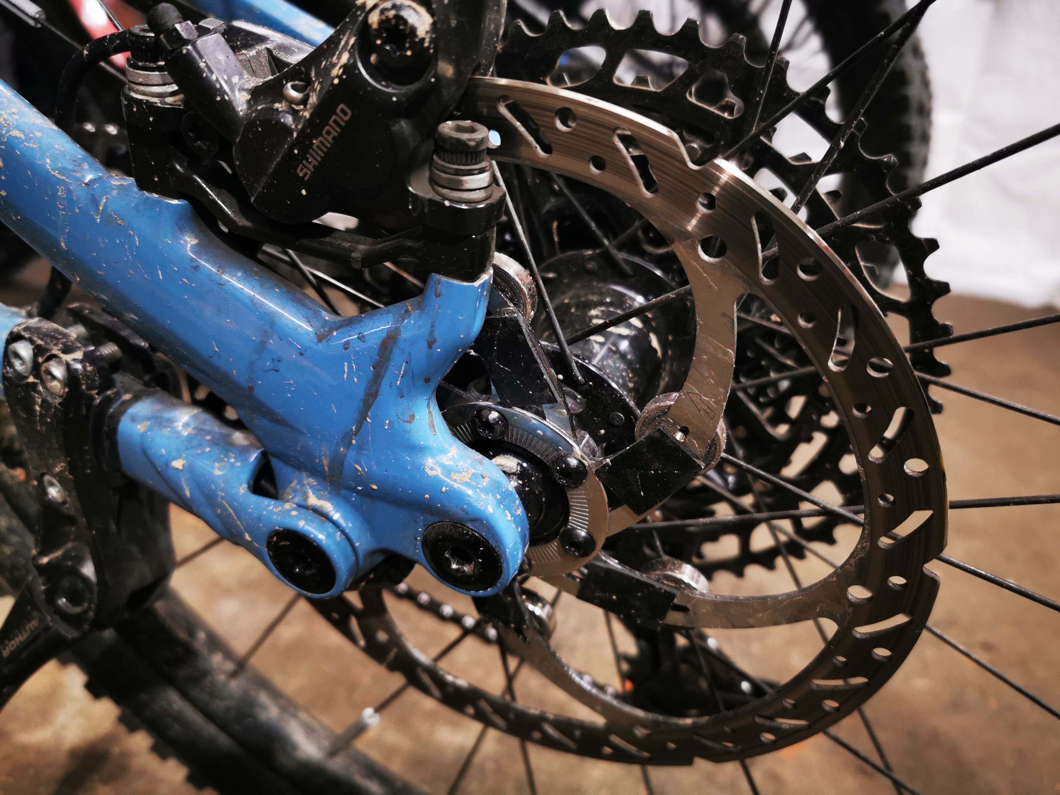

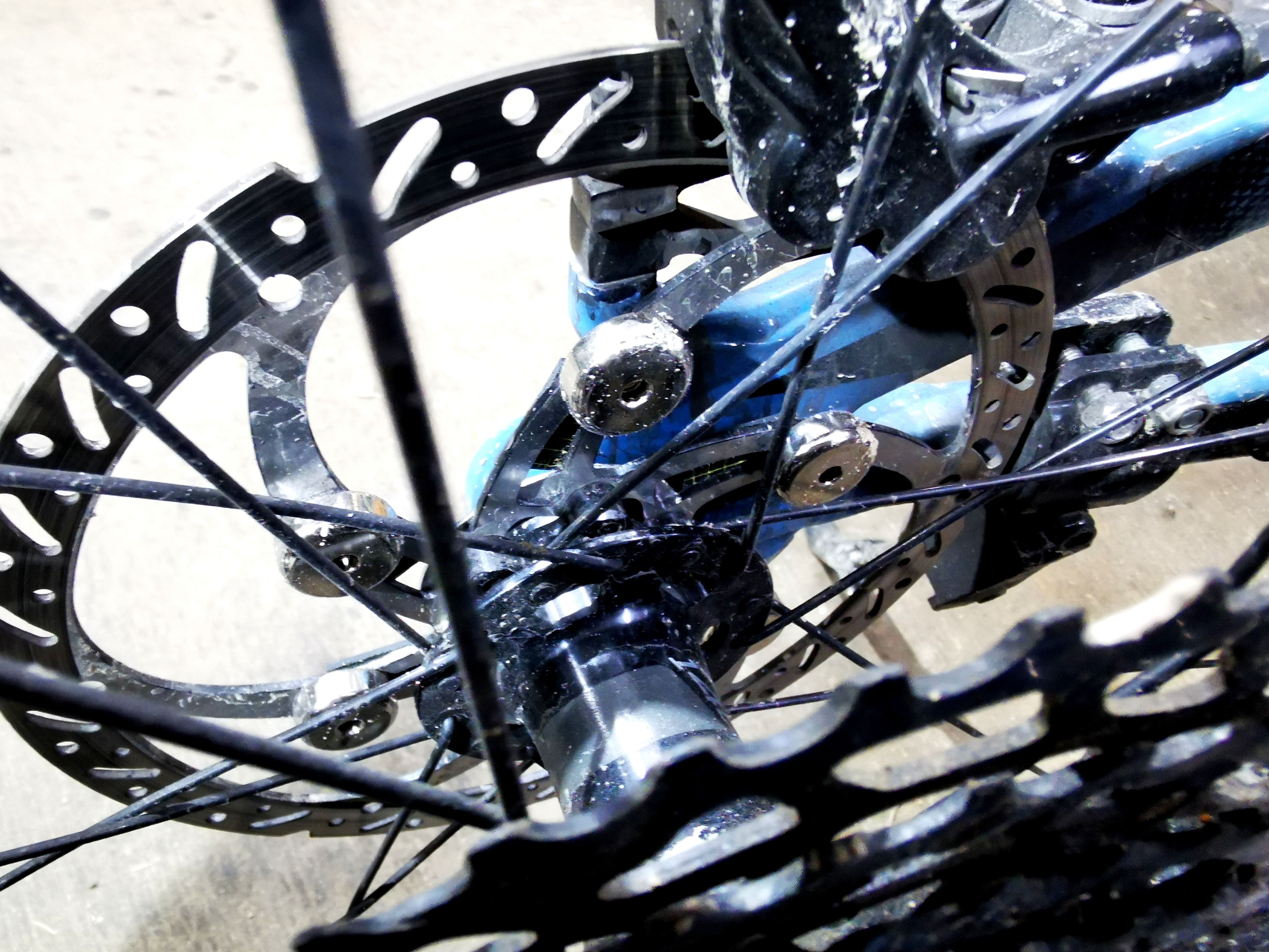

Versuch mit Magnet (mit 6 Magnete geht es noch besser)
Versuch mit Gummiband

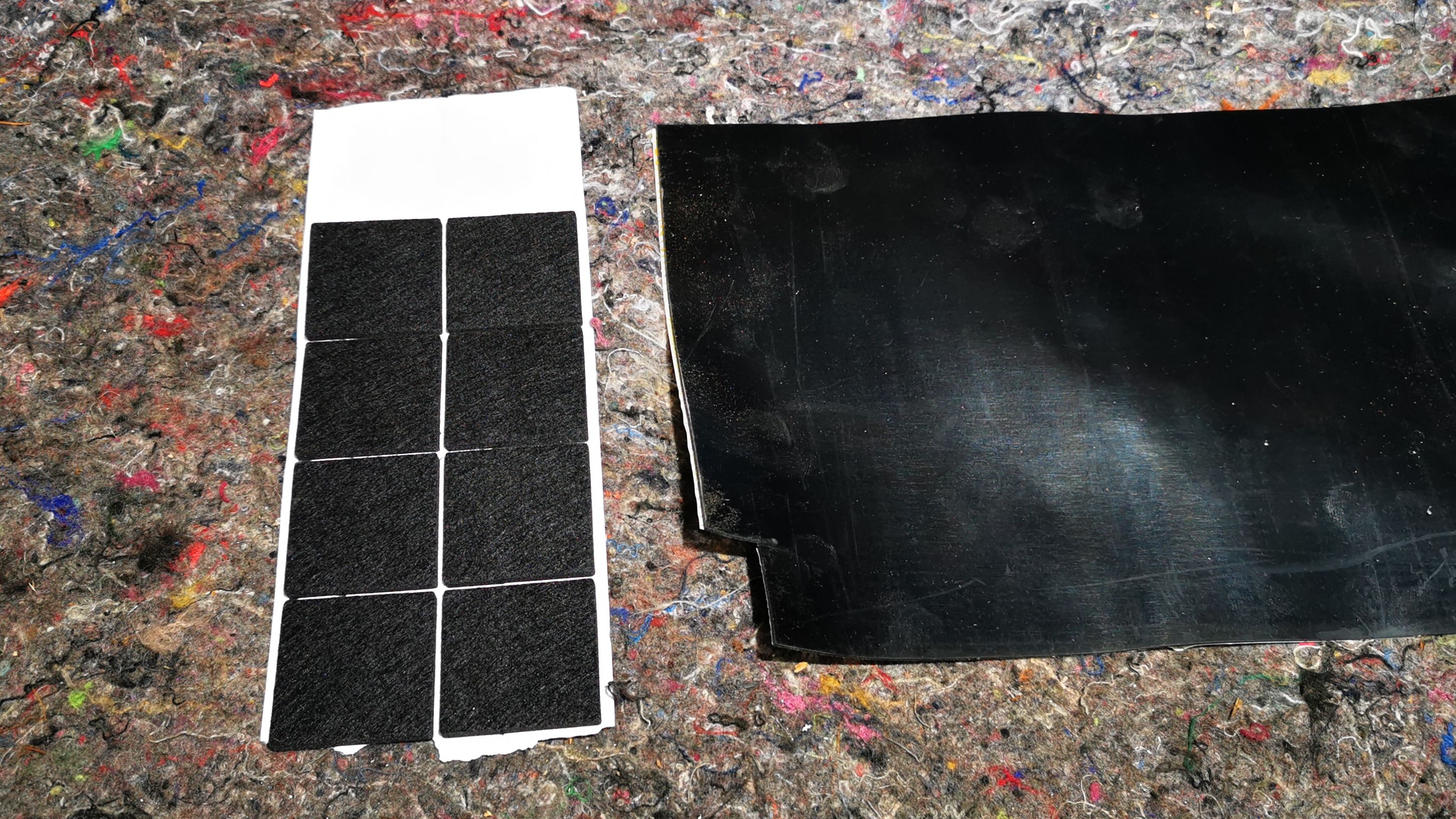

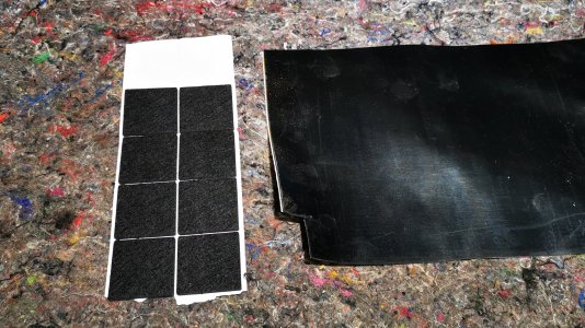

Versuch mit 1mm Klebegummi
auch Filzaufkleber funktionieren (die haben nur rückseitig Platz)

Magnete auf der Innenseite
Klebegummi 1mm auf der Aussenseite

ja, das müsste auch gehen (ich verwende derzeit eine selbstklebende Gummimatte)

verwende ich derzeit
Oder Alubutyl, hält im Auto auch sehr gut, auch bei Nässe, das fällt nicht mal auf dann wenn ein silbriges nimmst.

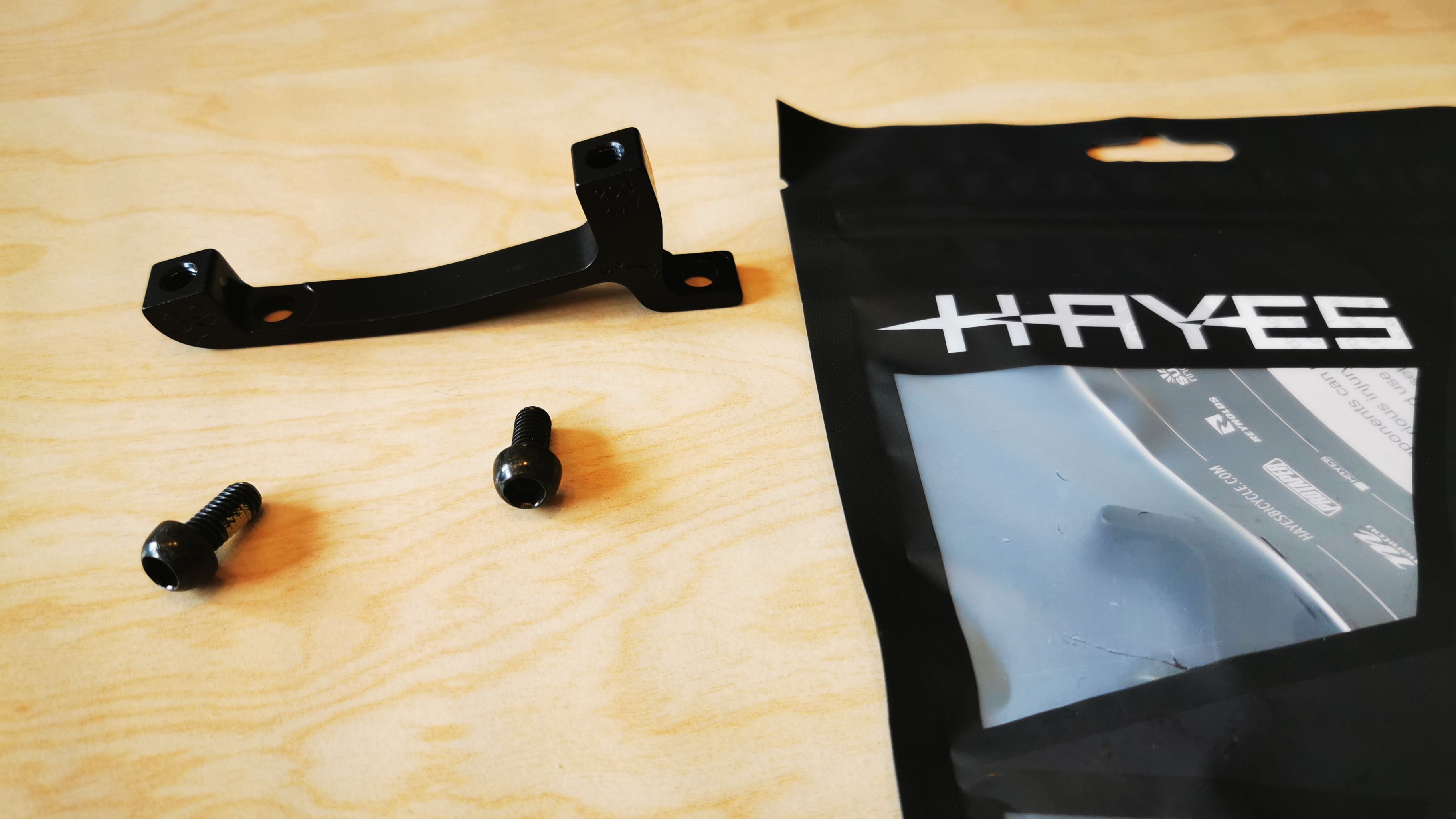

Die Kolben sind sauber und kommen gleichzeitig. Der Sattel ist perfekt ausgerichtet mit dem QM26 Adapter ist es definitiv einfacher, da sich der Sattel beim festziehen nicht verzieht. Es ist ein perfekter Lichtspalt bei allen 4 Belägen zu sehen.

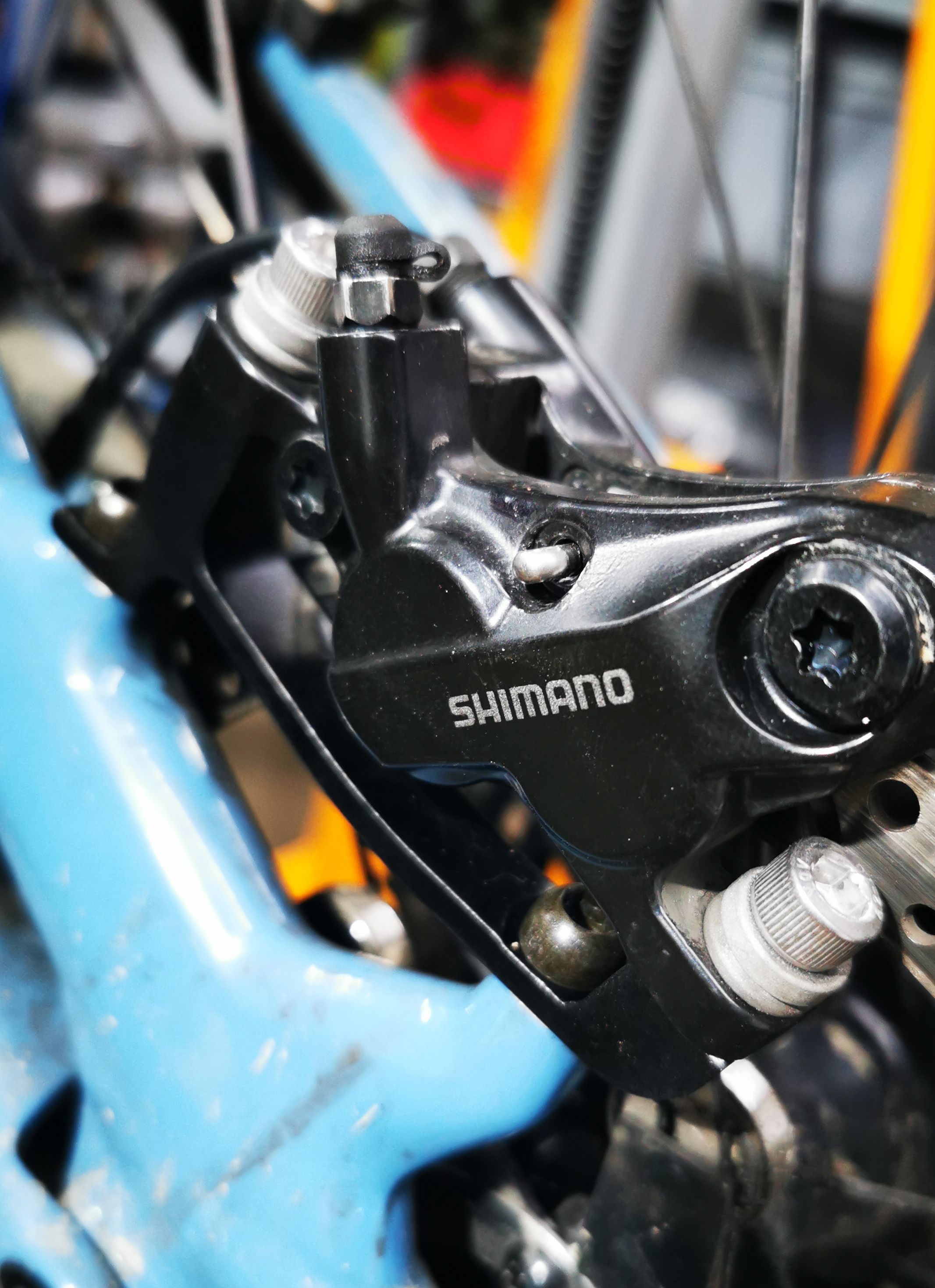

habe keine QM26 mehr bekommen, hab heute ein anderes Modell von Hayes eingebaut
die Auflage hat die perfekte Breite (der Shimano Adapter ist sehr schmal) , die Satteleinstellung geht damit einfacher (verzieht nicht) und die Gewinde an Gabel und Rahmen werden jetzt nicht mehr belastet
der Adapter braucht aber etwas mehr Bremsschlauch durch den seitlichen Versatz, es ging sich aber mit etwas nach schieben durch den Motorraum aus

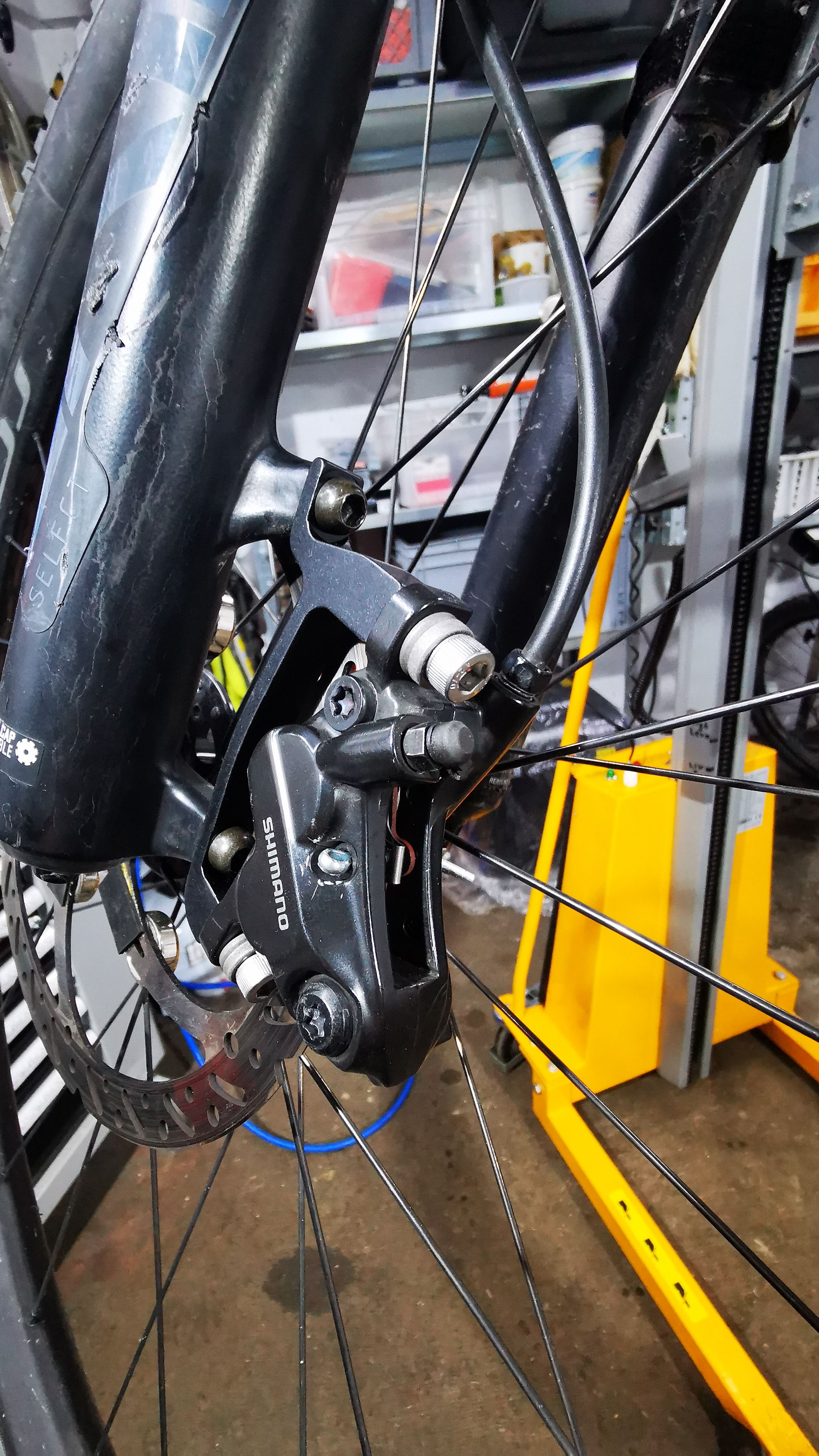

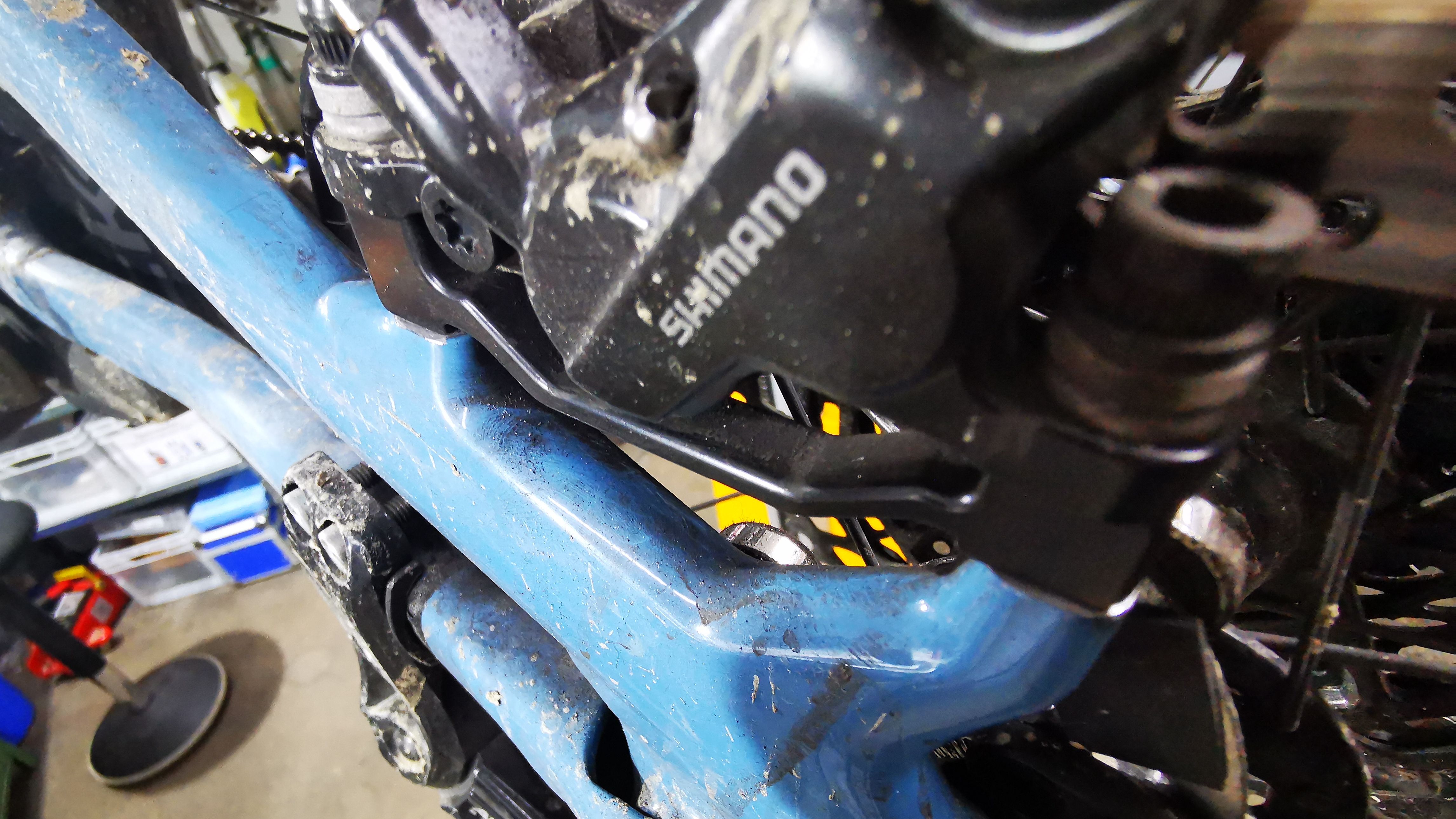

Auflage mit schmalen Shimanoadapter (Fläche der Sattelaufnahme wird nur tlw. genutzt)
Hayes Adapter nutzt die gesamte Breite der Aufnahmefläche
Hayes Adapter vorne
