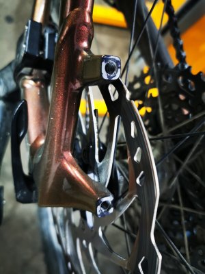

z.B. die vorhandene PM Aufnahme oder der Adapter oder auch der Rahmen selbst

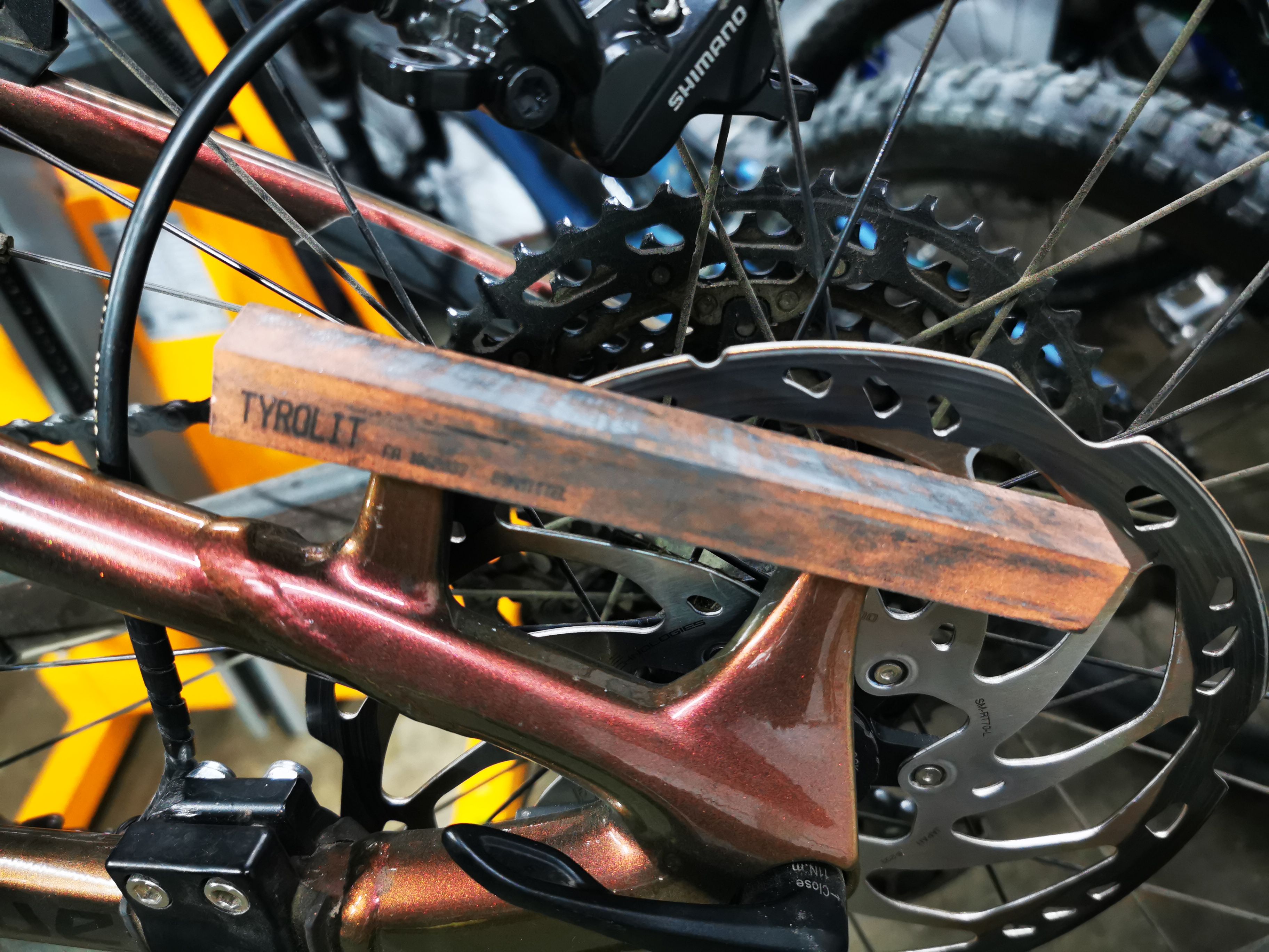

beim letzten Umbau an meinem älteren Trek ist mir einiges aufgefallen
die Auflagefläche an der Gabel war lackiert und nicht sauber plan, hab dann den Lack entfernt und nochmal sauber plan geschliffen, die Auflage am Rahmen war auch nicht plan (etwas Aufwölbungen um das Gewindeloch) , hab ich dann auch plan abgezogen, die lackierten Adapter sind auch nicht plan da der Lack nicht gleichmäßig aufträgt, die neuen Adapter hab ich dann auch noch etwas abgezogen, weiteres war auch mein Centerlockadapter lackiert und man hat deutlich gesehen dass nach leichten abziehen erst eine saubere plane Fläche da war, und genauso ist auch oft die Auflage an der Nabe lackiert
das alles kann zu Verspannungen und leichten Winkelabweichungen bei tragen, ich richte auch jede Scheibe exakt aus (<0,05)

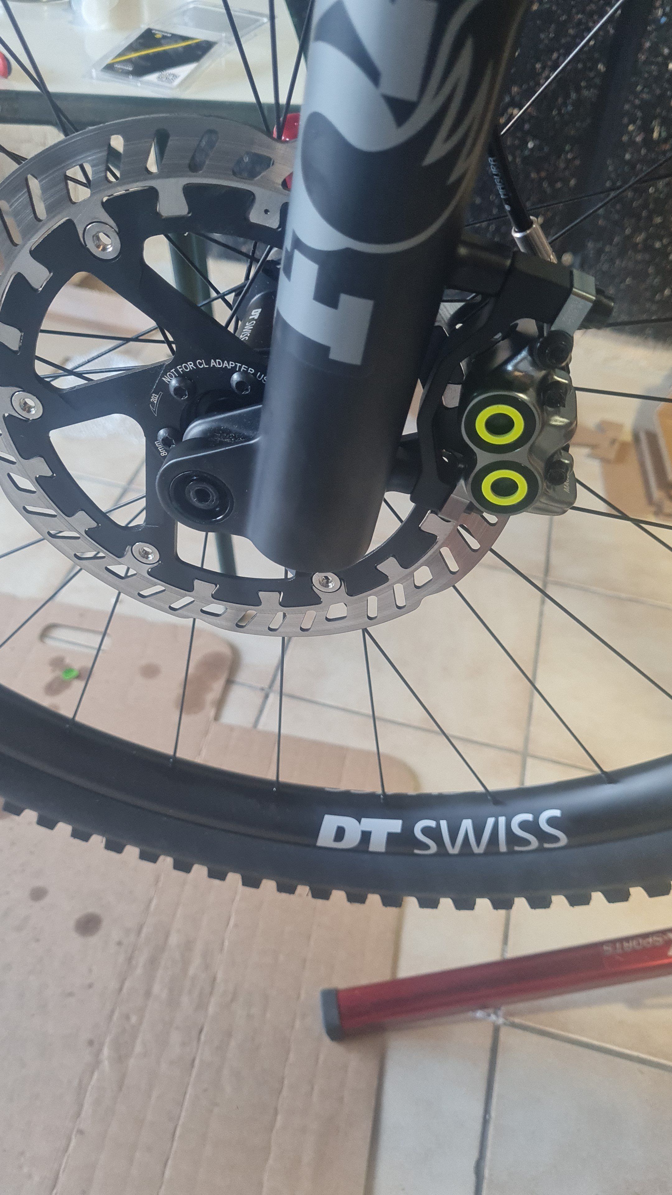

Dieses Rattern ist von Anfang an da, als das Fahrrad neu war. Ist mir bei der Probefahrt nicht aufgefallen, da ich im Winter gekauft habe. Ich bin bei der ersten Ausfahrt direkt beim Händler vorbei. Er meinte das ist halt eine Magura ich soll die blauen Comfort Beläge fahren.
Ich war mit den Fahrrad bereits in 2 Werkstätten. Beide Werkstätten haben mir das Fahrrad zurückgegeben und gesagt es sei jetzt gut. Ist es aber nicht, es schleift, klirrt und quietscht immer noch.
Direkt nach der ersten Ausfahrt nachdem das Fahrrad beim Händler war musste ich direkt wieder die Bremszange neu ausrichten, weil eine Seite der Beläge durchgehend an der Scheibe geschliffen hat.
Ich weiß wie sich ein Steuerlager anfühlt, das Spiel hat. Das hatte ich bei meinem alten Bike. Hier ist definitiv kein Spiel vorhanden. Ich denke auch die Werkstatt hätte hier etwas gesagt.
Was soll ich gefischt haben? Bis auf die Adapter QM26 Adapter die hier empfohlen wurden ist die Bremse im original Zustand.
Ich kann dir gerne aufzählen was ich alles gemacht habe:
- Trickstuff Power Beläge auf MDR-P
- Magura Standard Beläge schwarz (von Werkstatt eingebaut und eingebremst, quietschen beim anbremsen und rattern)
- Magura Comfort Beläge (Rattern am wenigsten, nur kurz vor dem Stillstand, aber quietschen auch)
- QM26 Adapter vorne und hinten verbaut
(Macht keinen Unterschied von den Geräuschen, lässt sich aber viel leichter einstellen, da sich die Bremszange beim anziehen nicht verschiebt)
- Trickstuff Däche HD Bremsscheiben (von der Werkstatt verbaut) --> Seither habe ich dieses "Klirren" was Tirolbiker aus beschreibt bei gewissen Geschwindigkeiten. Das war mit der MDR-P nicht da.
- Bremse wurde von der Werkstatt entlüftet.
- Bremszange nach Lichtspalt exakt ausgerichtet.
- Bremszange mit Hebelziehen Methode ausgerichtet.
- Bremsscheibe gelöst, im Uhrzeiger gedreht und Schrauben über Kreuz angezogen.
Sicher habe ich jetzt noch was vergessen...

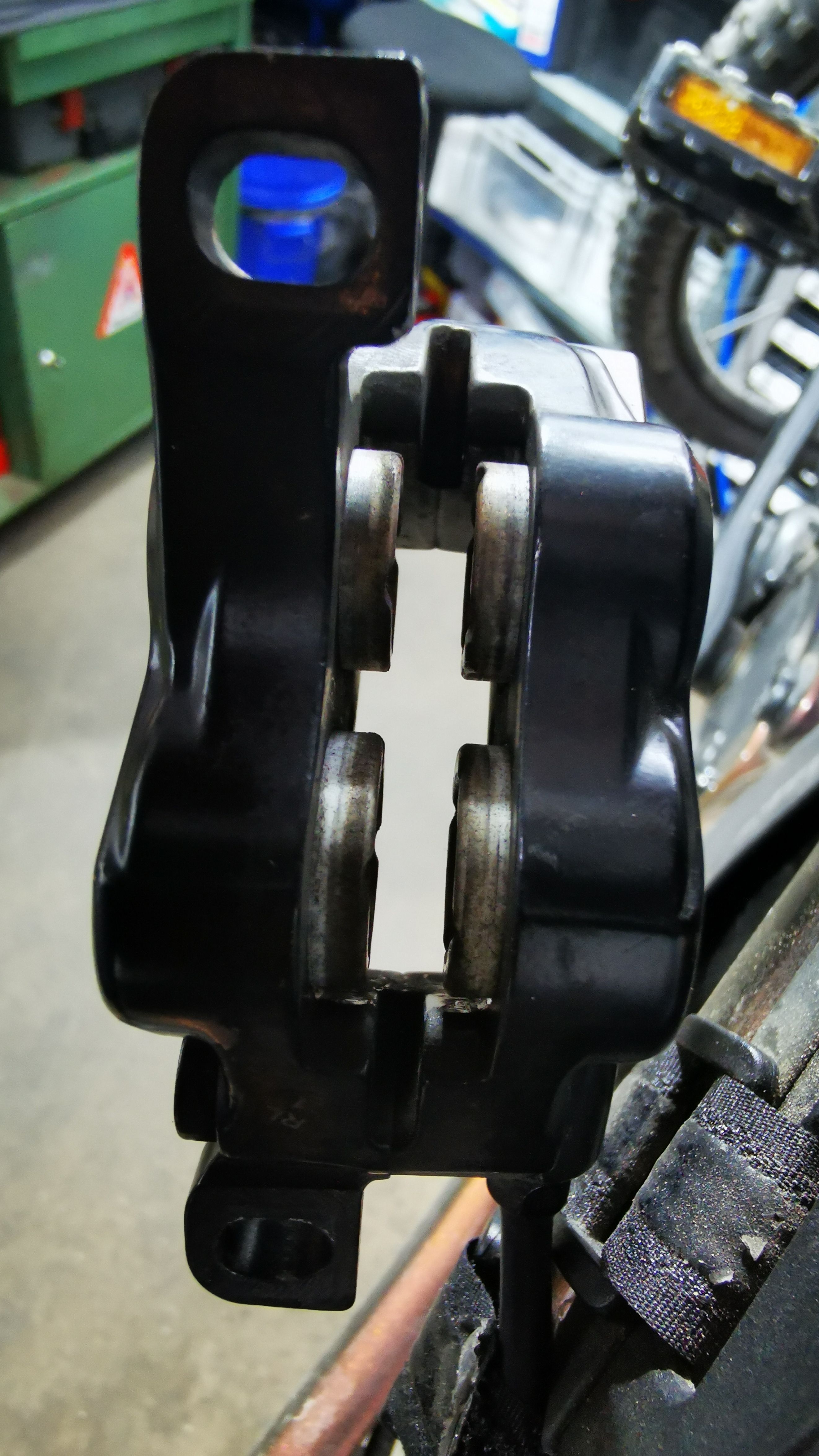

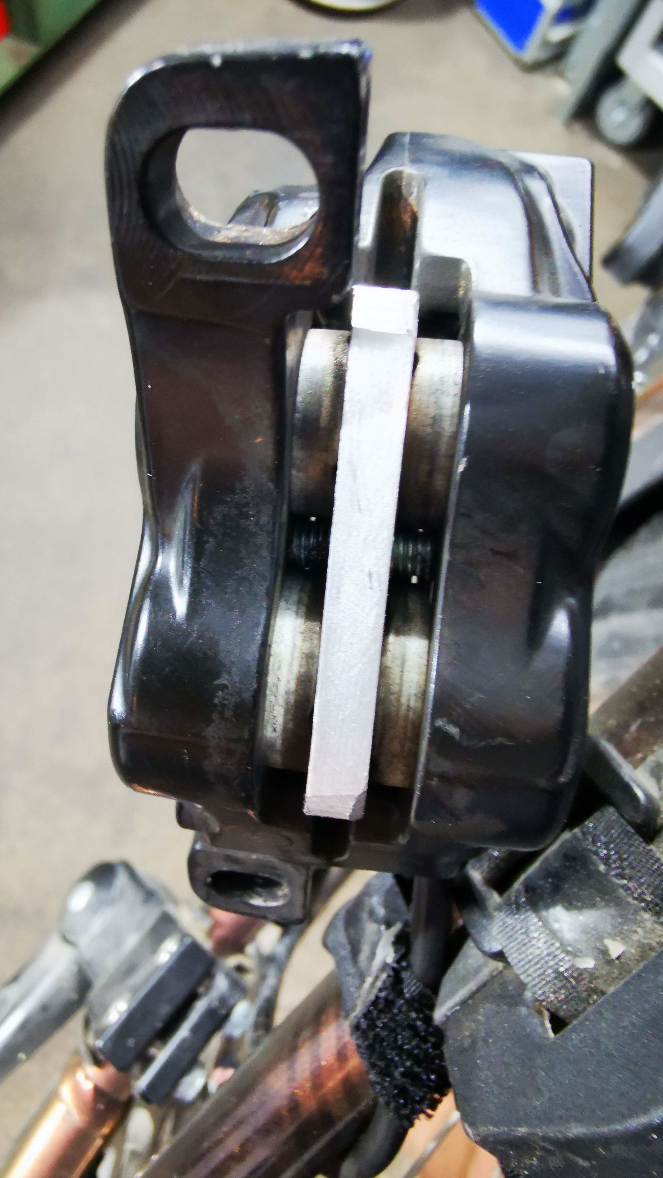

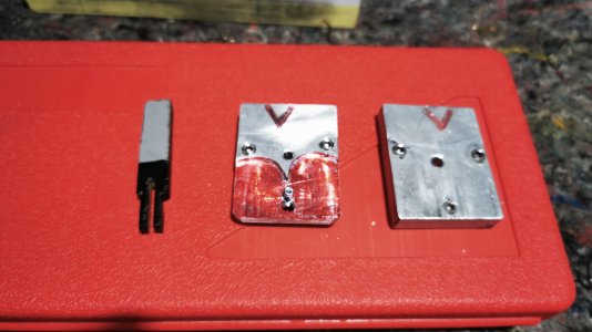

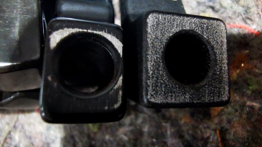

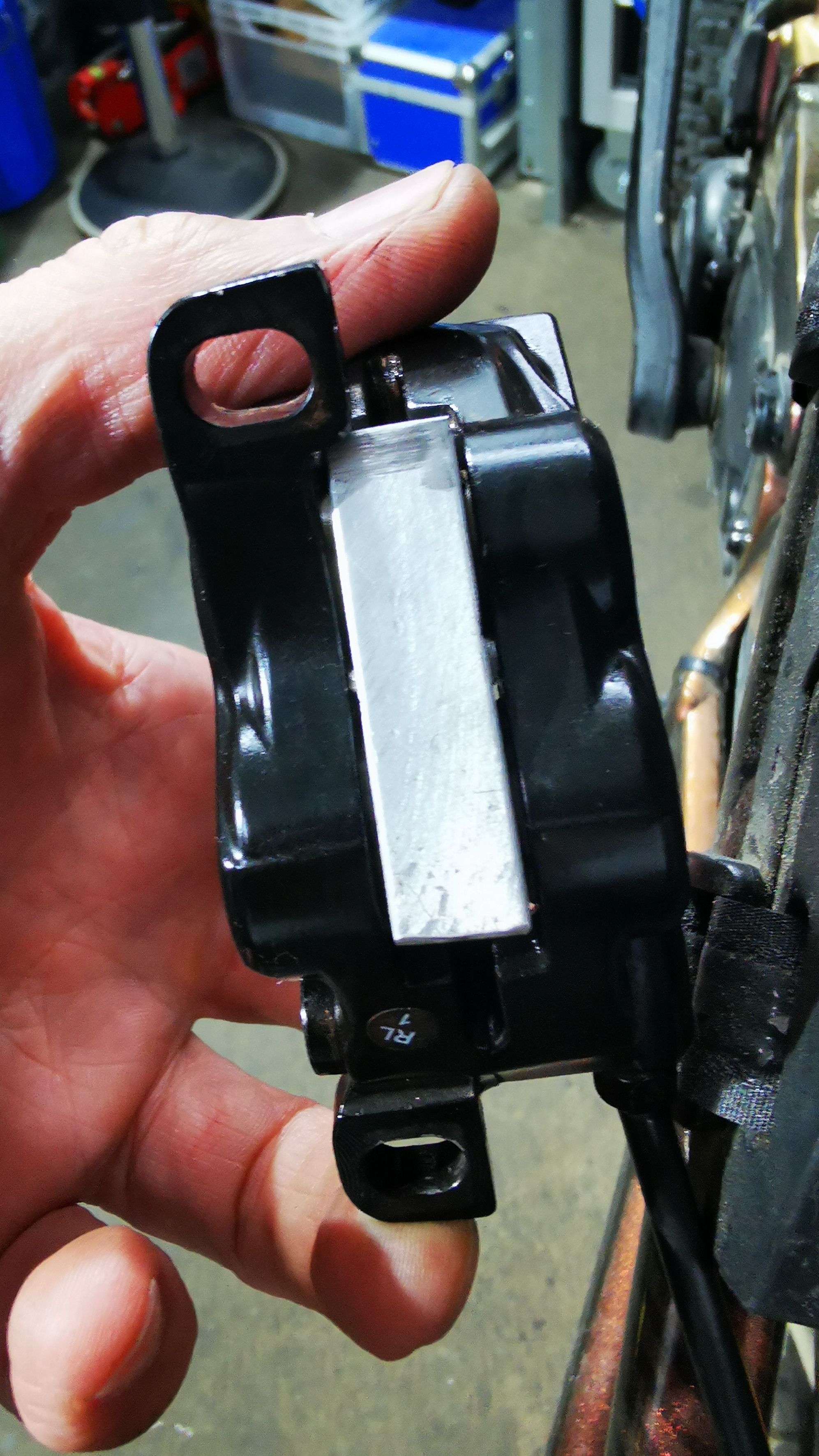

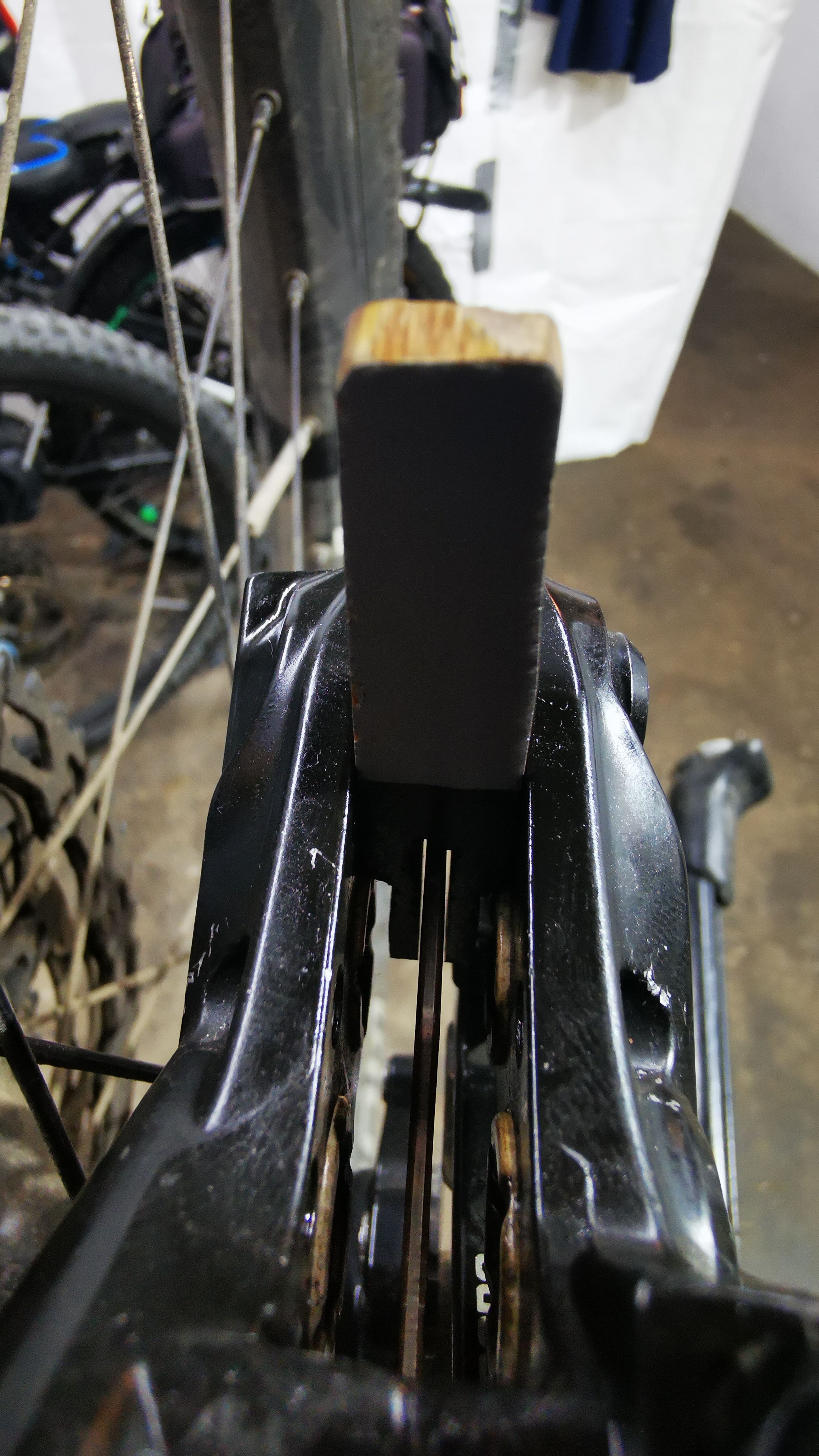

PS: wegen Schlechtwetter hab ich auch ein wenig rum gebastelt
Adapter zum Kolben auf Anschlag raus fahren (zum Mobilisieren)
Adapter damit die Kolben bei Belagwechsel in exakt gleicher Grundstellung stehen
Adapter zum grob Ausrichtung vom Sattel zur Scheibe
maximaler Kolbenhub ohne dass ein Kolben raus fällt (Adapter ist mit Madenschrauben mittig zentriert)
Adapter entfernt (zur Mobilisierung)
Adapter zur Vorpositionierung der Kolben beim Belagwechsel (Syncronisierung) der Adapter ist spielfrei mit
Madenschrauben mittig zentriert (quasi ein individuell auf mein System abgestimmter Belagtauschbleedblock)
Adapter zur mittigen Sattelausrichtung zur Scheibe (bei der dünnen Icetech sieht man einen Lichtspalt, bei der TS HD passt der Adapter exakt auf die Scheibe)

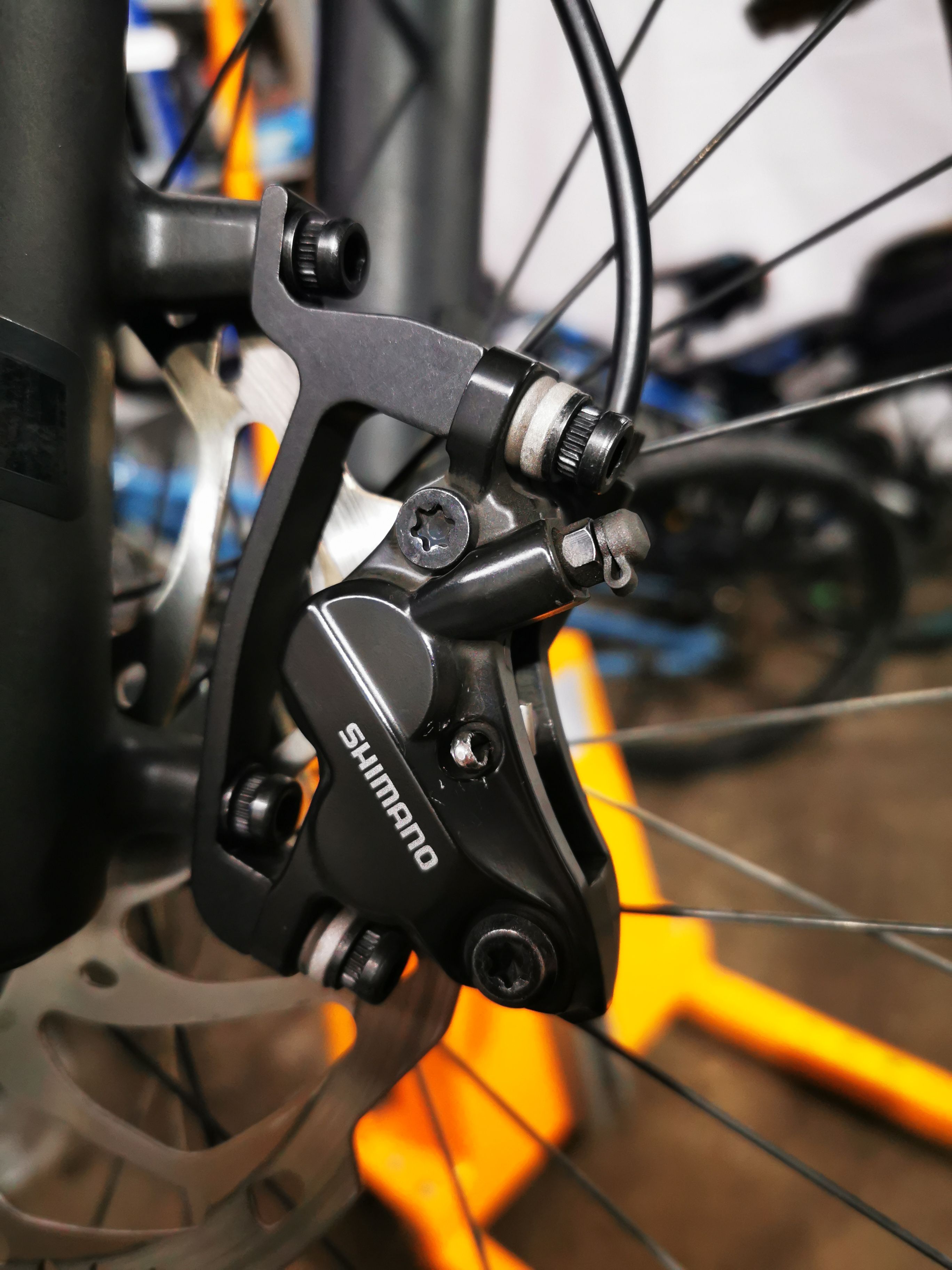

hab jetzt auch das Bike meiner Frau auf separat geschraubte Adapter umgebaut, hab die Hayes Adapter verwendet (die Magura Adapter waren nicht lieferbar)
die 10mm breiten Shimanoadapter sind der ärgste Sch..... ☹️ , diese werde ich nicht mehr verwenden
durch die geringe Auflagefläche welche alles andere als plan ist, zerstört man mit der Zeit die gefrästen PM Aufnahmen an Gabel und Rahmen da sich die Erhebungen und Kanten in das Alu vom Rahmen hinein arbeiten
die Magura Adapter sind dagegen Top (breiter und sofort plan wenn man abzieht)
die Hayes Adapter sind auch breiter aber nicht ganz so plan wie die Magura Adapter (mußte ich auch leicht abziehen)
die separat geschraubten Shimano Adapter sind auch ganz ok (gute Auflage)
die Verstellung mit den neuen separat am Rahmen verschraubten Adaptern ist jetzt traumhaft, da verrutscht nichts mehr beim fest ziehen und der Rahmen (Gewinde) ist geschont, die Handhabung beim Belag wechseln ist auch einfacher da der Adapter jetzt fix am Rahmen bleibt

Druckstellen in der gefrästen PM Aufnahme (vor abziehen mit Filzstift komplett bemalt)
nur leicht abgezogen, da sieht man wie uneben die Auflage geworden ist
links Shimano Adapter rechts Magura Adapter (beide nur leicht abgezogen)
der Magura Adapter ist plan und hat eine wesentlich breitere Auflagefläche

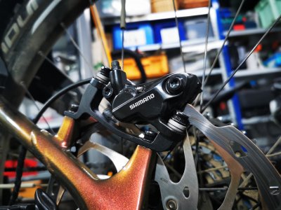

neue Hayes Adapter vorne und hinten (man braucht ca. 2-3 cm mehr Bremsschlauch)
ich konnte den Schlauch aber durch den Motorraum nach hinten nach schieben
