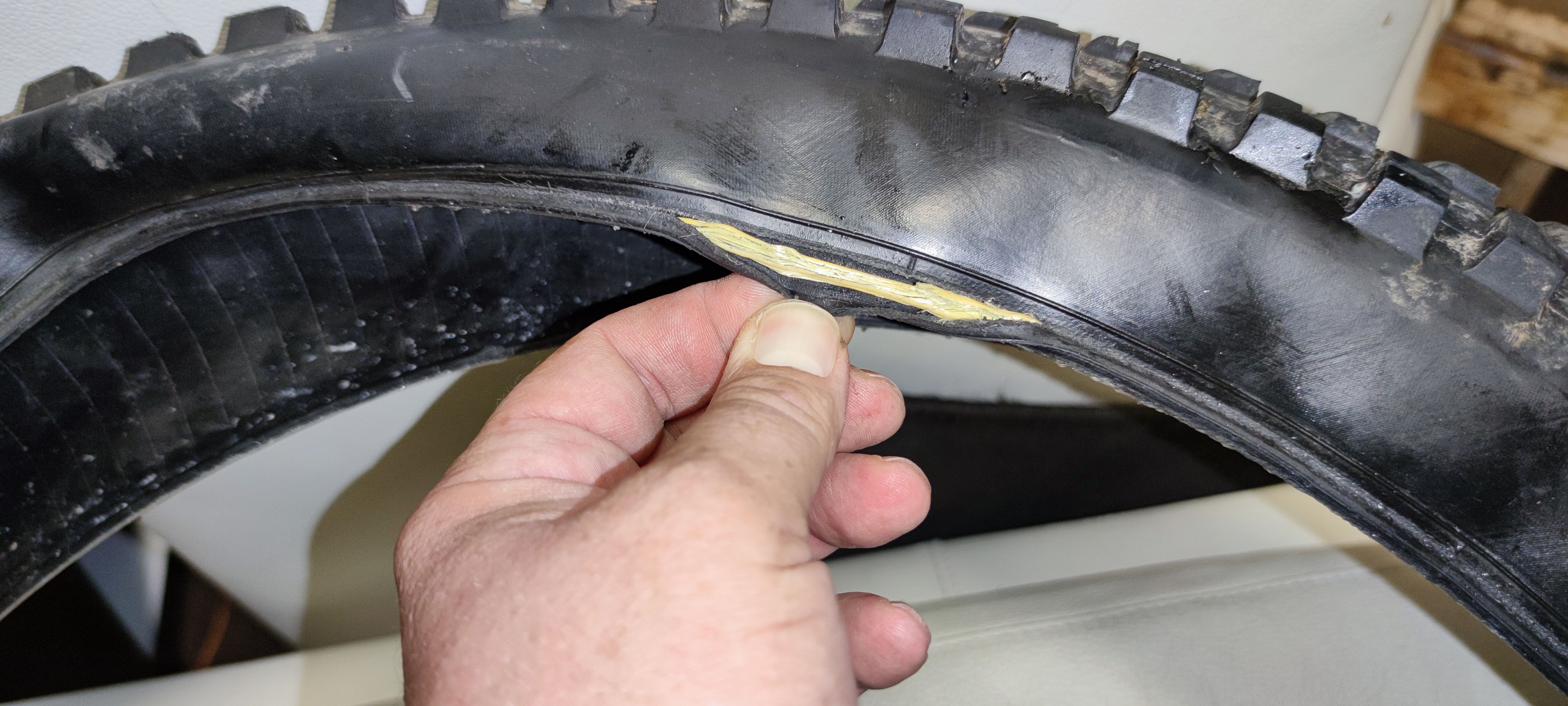

Hallo Leute, schon zum zweiten mal ist mir der Maxxis Reifen (DHRII 2,8" und Assegai 2,6" / 120DPI) am Wulst aufgegangen (sehe Foto). Es ist immer der Hinterreifen der auf einer 35mm Race Face OFF-Set Felge sitzt, ich fahre den Tubeless mit 1,8-2bar. Diese Felge fahre ich schon seit 2 Jahren. Das erste Jahr mit Schlauch mit DHRII Reifen gab es keine Probleme. Erst wo ich auf Tubless umgebaut habe gehen mir die Reifen immer am Wulst auf so nach 500km... Kann sein dass bei Tubeless der Reifen sich an der Felge abarbeitet/rutsch? Ist vielleicht Maxxis Fabrikationsfehler? Ich hab nicht gesehen dass die Felge besonders scharf an der Stelle ist... Wie kann man sowas verhindern ? Hat das jemand schon mal gehabt? Danke und Gruß

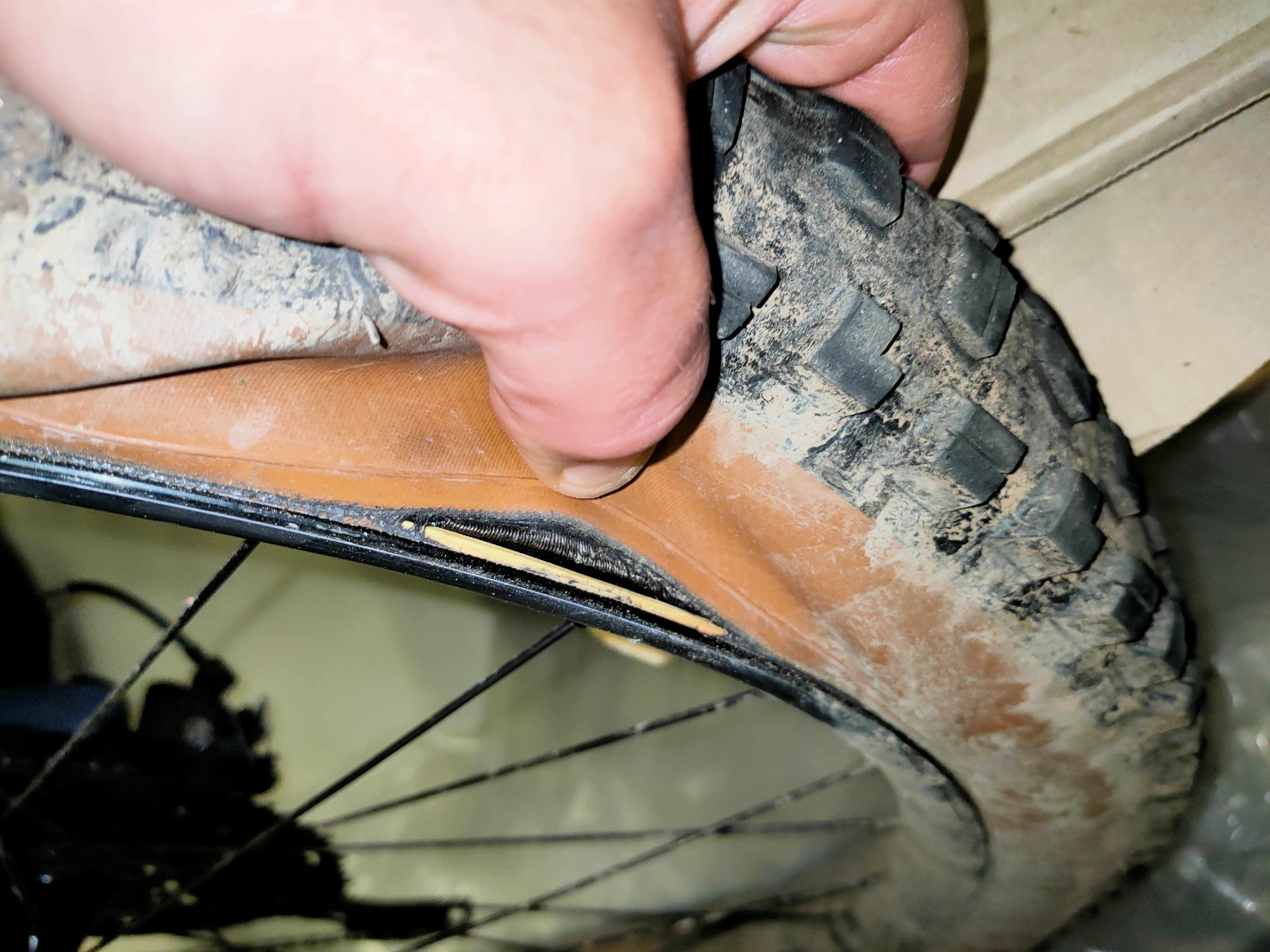

Ich hatte das gleiche Problem mit DHR II und Race Face AR 40. Zweimal.
MAXXIS hat die Reifen problemlos ersetzt. Ich dachte an einen Produktionsfehler. Aber ich bin mittlerweile der Ansicht, dass es an der Felge lag. Die hatte nämlich nicht nochmal eine extra Wulst nach innen, wie die AR 30, sondern war glatt und nahezu gratig.
Mit der Milch hat das nicht zu tun. Ich fahre immer Doc Blue und nur in der genannten Reifen-Felge-Kombi gab es die kaputten Reifen.

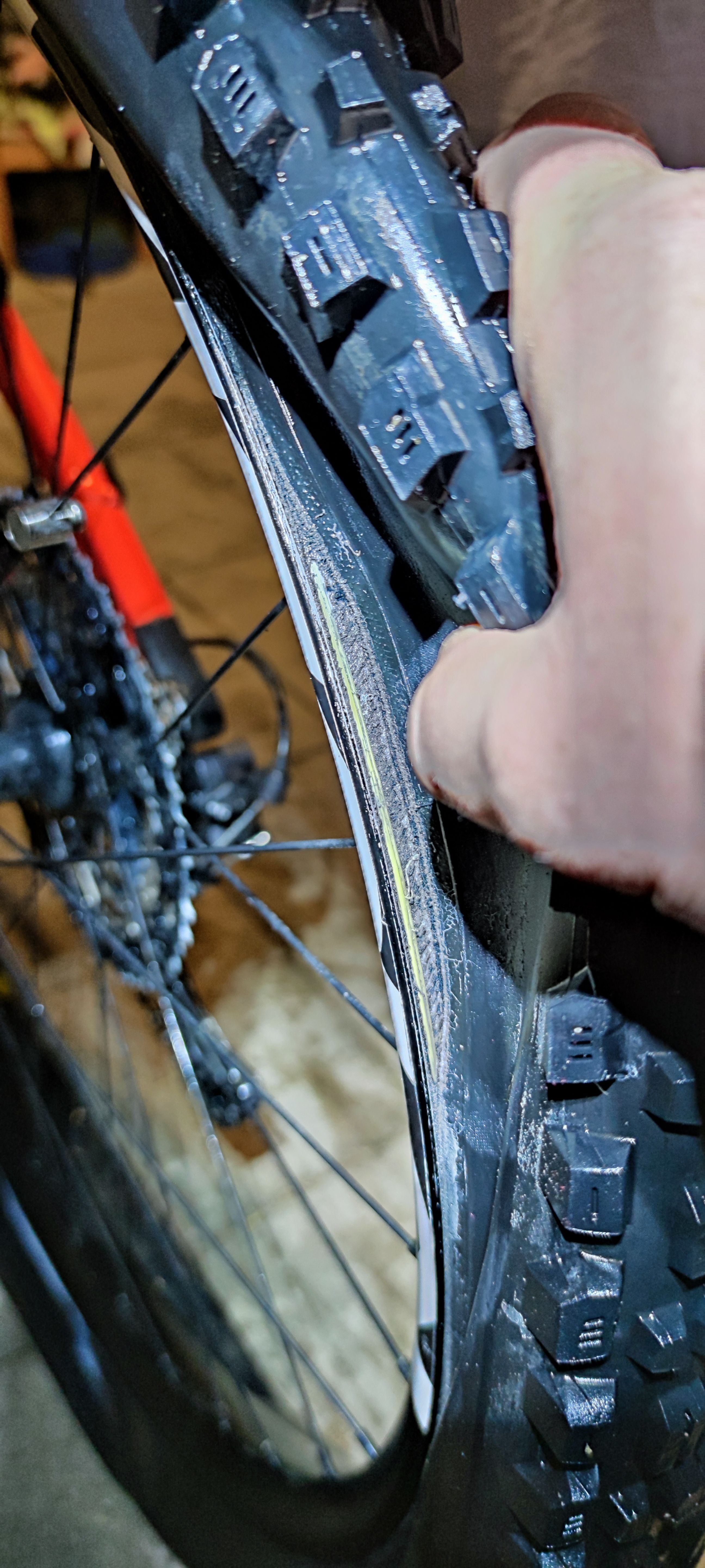

Zeig mal bitte ein Bild von der Flanke der Felge.
Ja das ist auch eine AR 35 OFFset Felge. Bild muss ich noch machen....

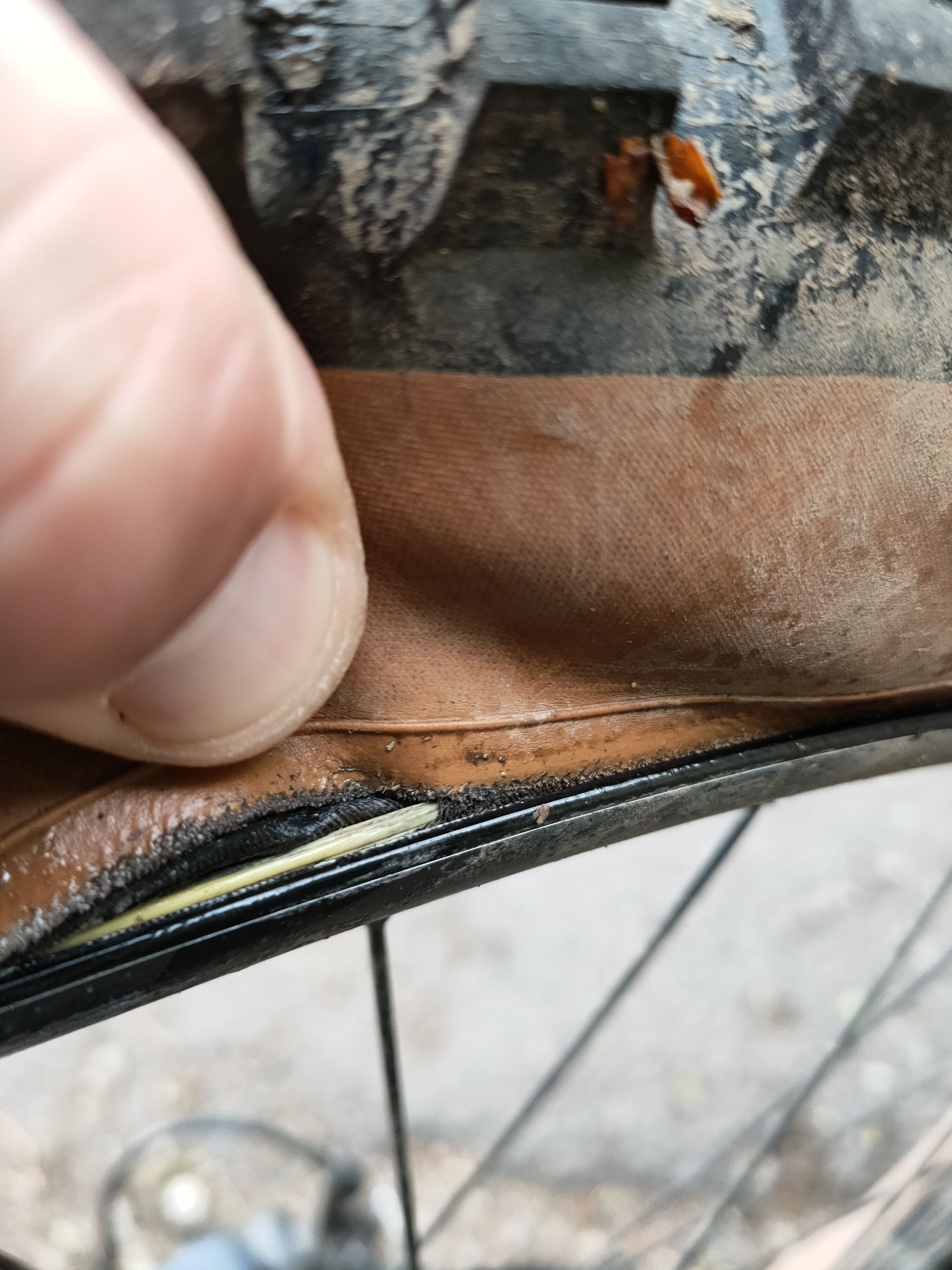

Gestern habe ich direkt den Race Face Support angeschrieben und deren paar Bilder geschickt. Ich hab auch prompt Antwort aus Kanada bekommen (übersetzt):
"Mit montiertem Reifen kann ich nicht viel sagen, aber ich sehe ein bisschen Abnutzungserscheinungen an der Felge. Leider kann ich sie mir nicht persönlich anschauen. Ich würde empfehlen, bei einem lokalen Fahrradladen vorbei zuschauen, um sie sich ansehen zu lassen. Für mich kommt es darauf an, einen höheren TPI auf einem E-Bike zu verwenden, was ein erhöhtes Risiko von Schnitten und Durchstichen oder möglicherweise ein bisschen Verschleiß an der Felge hat, wie auf den Bildern"
Würde bedeuten dass mit größeren TPI die Flanken steifer sind und dadurch diese mehr an den Felgen-Flanken arbeiten....
