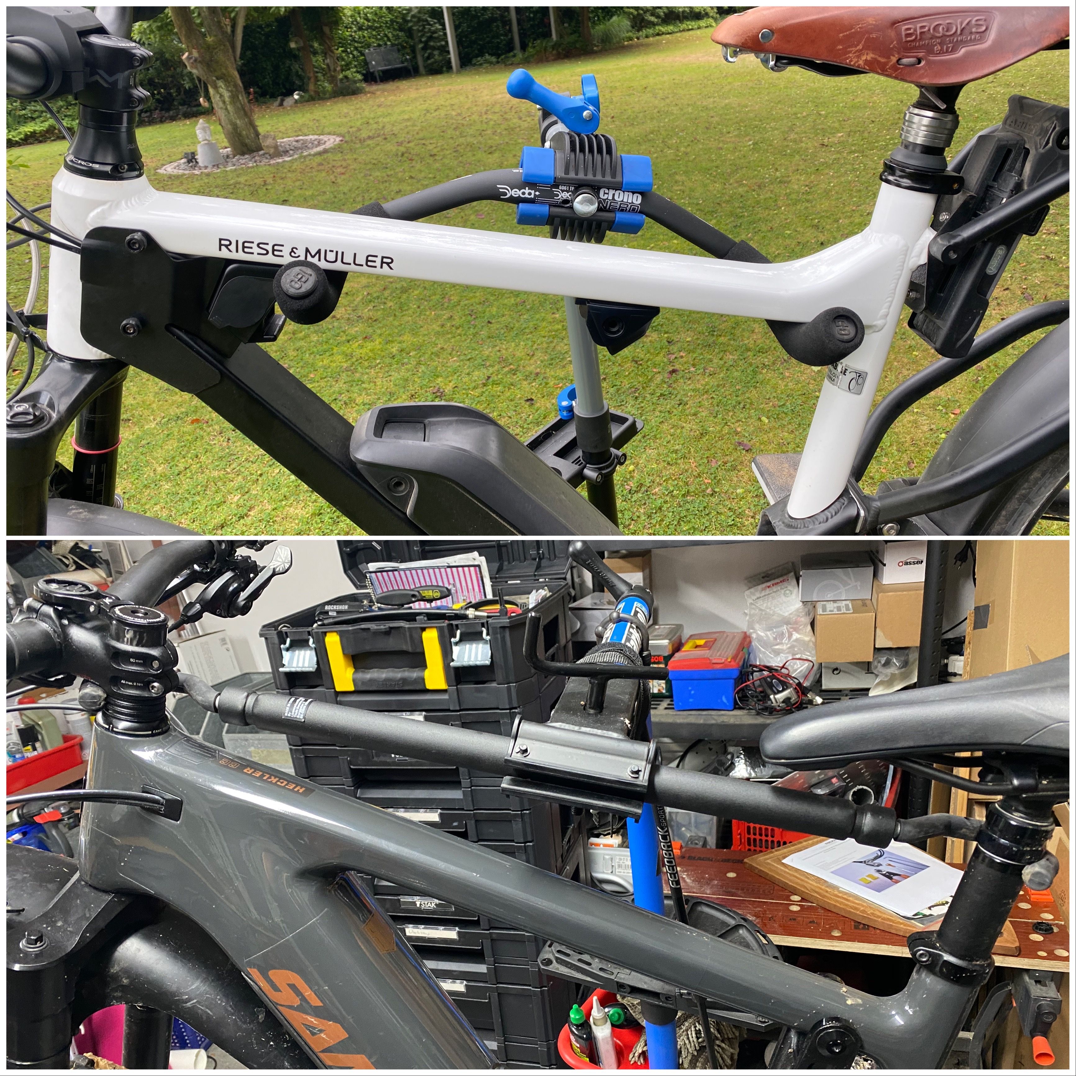

Ich würde meinen Carbonrahmen niemals am Oberrohr in den Montageständer klemmen. Bei den meisten neueren Rahmen geht das auch wegen der Form des Oberrohres gar nicht mehr. An der Sattelstütze klemme ich auch nicht, die meisten verstellbaren Sattelstützen sind dafür nicht vorgesehen.

Das mag schon sein...ich bin aber auch gerne einfach nur auf der sicheren Seite. Das was KalleAnka und joerghaag da gezeigt haben ist eigentlich eine clevere Konstruktion und schont den Rahmen allein durch zwei Aufnahmepunkte die das Gewicht vom Bike entsprechend verteilen. Finde ich schon ganz gut soweit.
