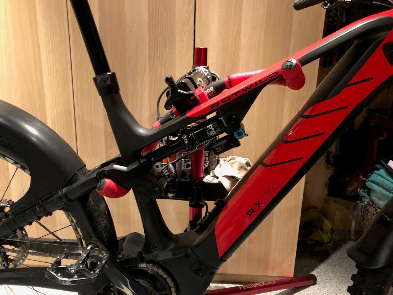

Montagehalter für Carbon-EBike?

Ich würde meinen Carbonrahmen niemals am Oberrohr in den Montageständer klemmen. Bei den meisten neueren Rahmen geht das auch wegen der Form des Oberrohres gar nicht mehr. An der Sattelstütze klemme ich auch nicht, die meisten verstellbaren Sattelstützen sind dafür nicht vorgesehen.Anhang anzeigen 21049

Wenn das Bike Gewicht den Lenker nicht runterzieht, ist das die optimale Lösung.
Der Montageständer ist vermutlich der FEEDBACK SPORTS Pro Elite ?
So 260€ aber wohl sehr gut.

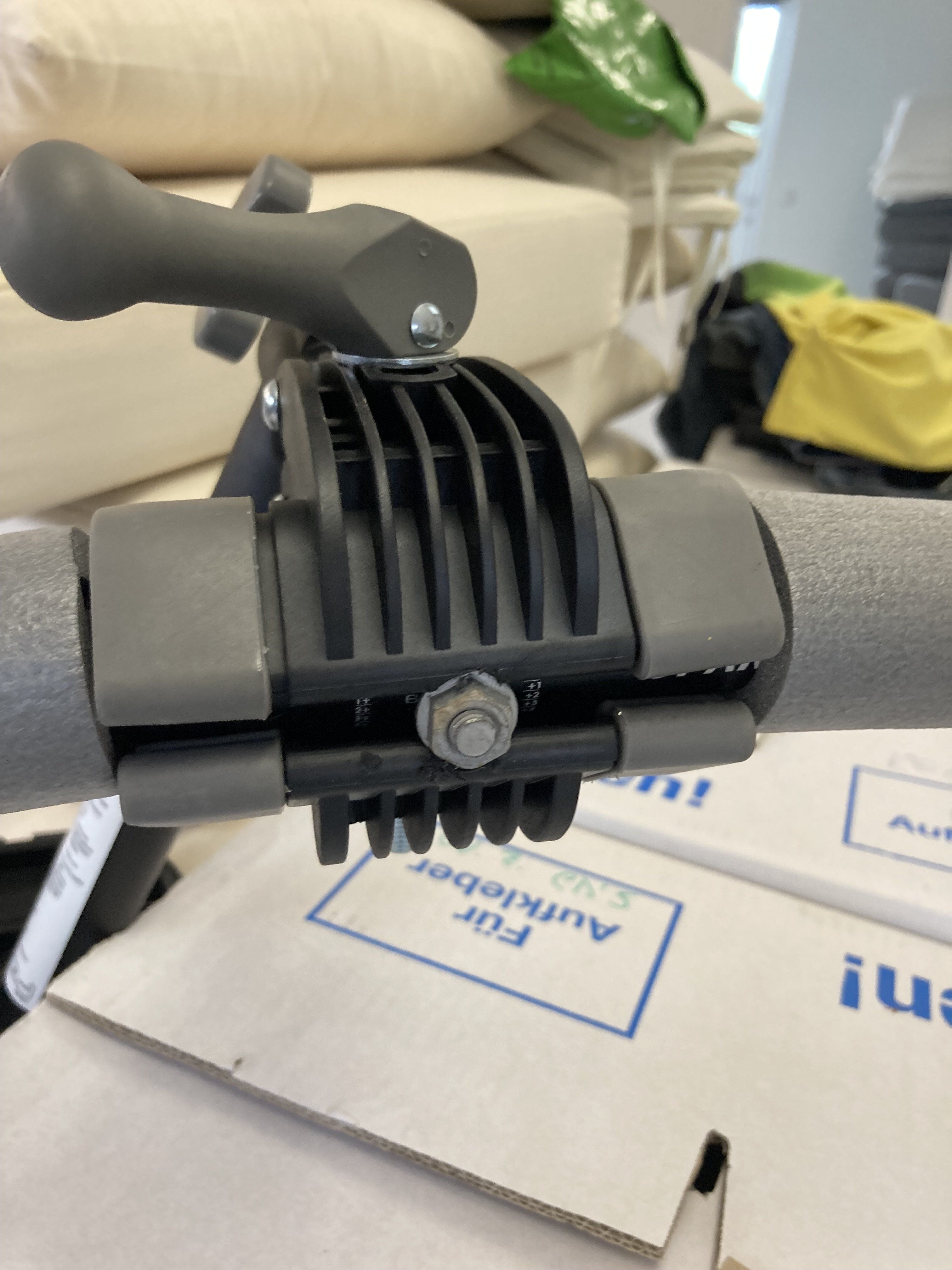

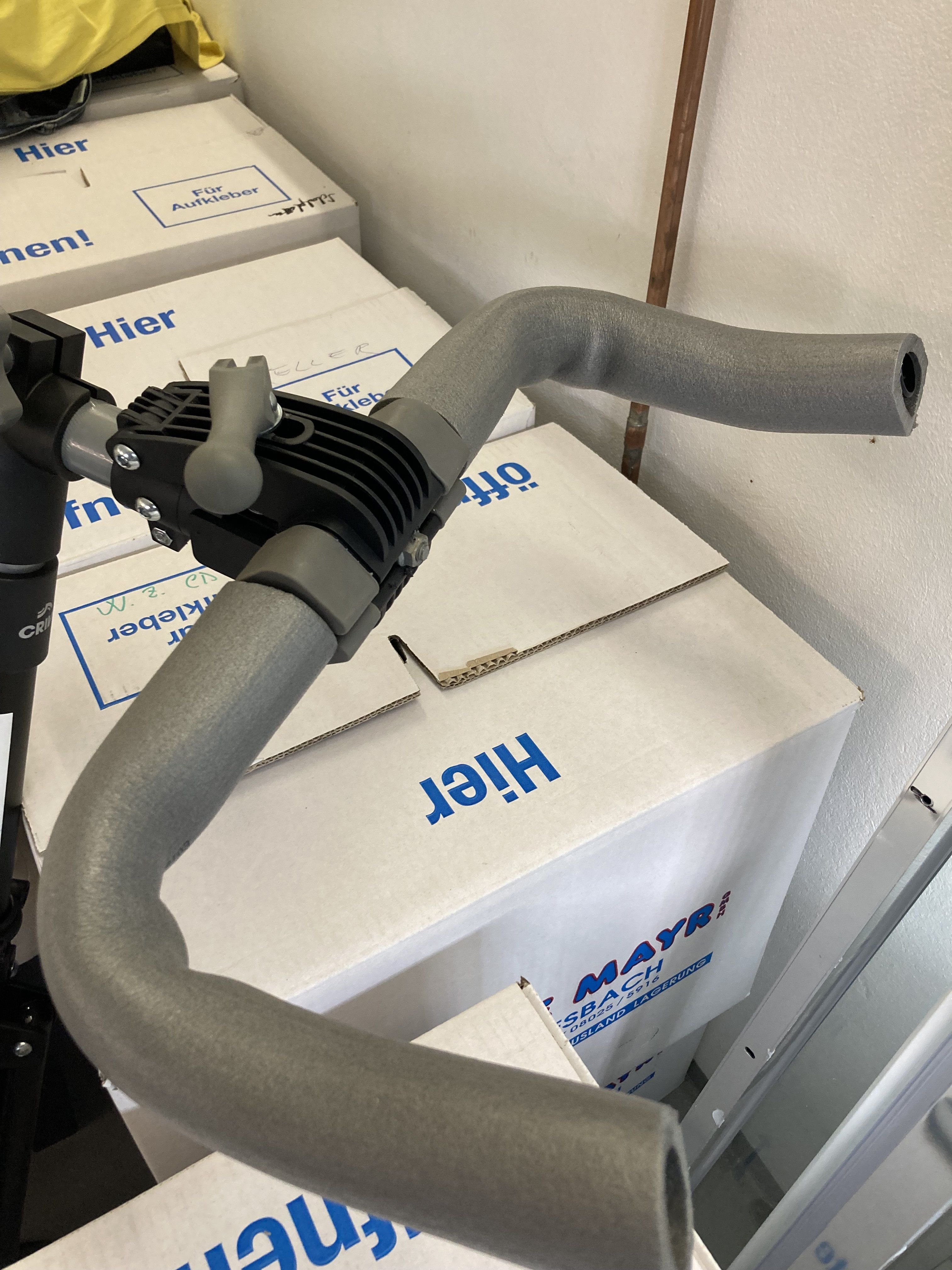

Damit der Lenker sich in der Aufnahme nicht verdreht, habe ich den Lenker durchgebohrt und eine lange und ausreichend dicke Schraube genommen.
Diese stützt sich nun an den Klemmbacken ab, diese habe ich zusätzlich etwas ausgefräst.
Da dreht sich der Lenker nimmer.

Nun kann man das Bike einfach einhängen, mMn. besser als am Sattelrohr zu klemmen, zumal der Akku im Bike bleibt, ohne daß das Vorderrad gen Boden will.

Beim von mir verwendeten FEEDBACK SPORTS Pro Elite ist das nicht nötig, schadet aber natürlich auch nicht. ;-)
