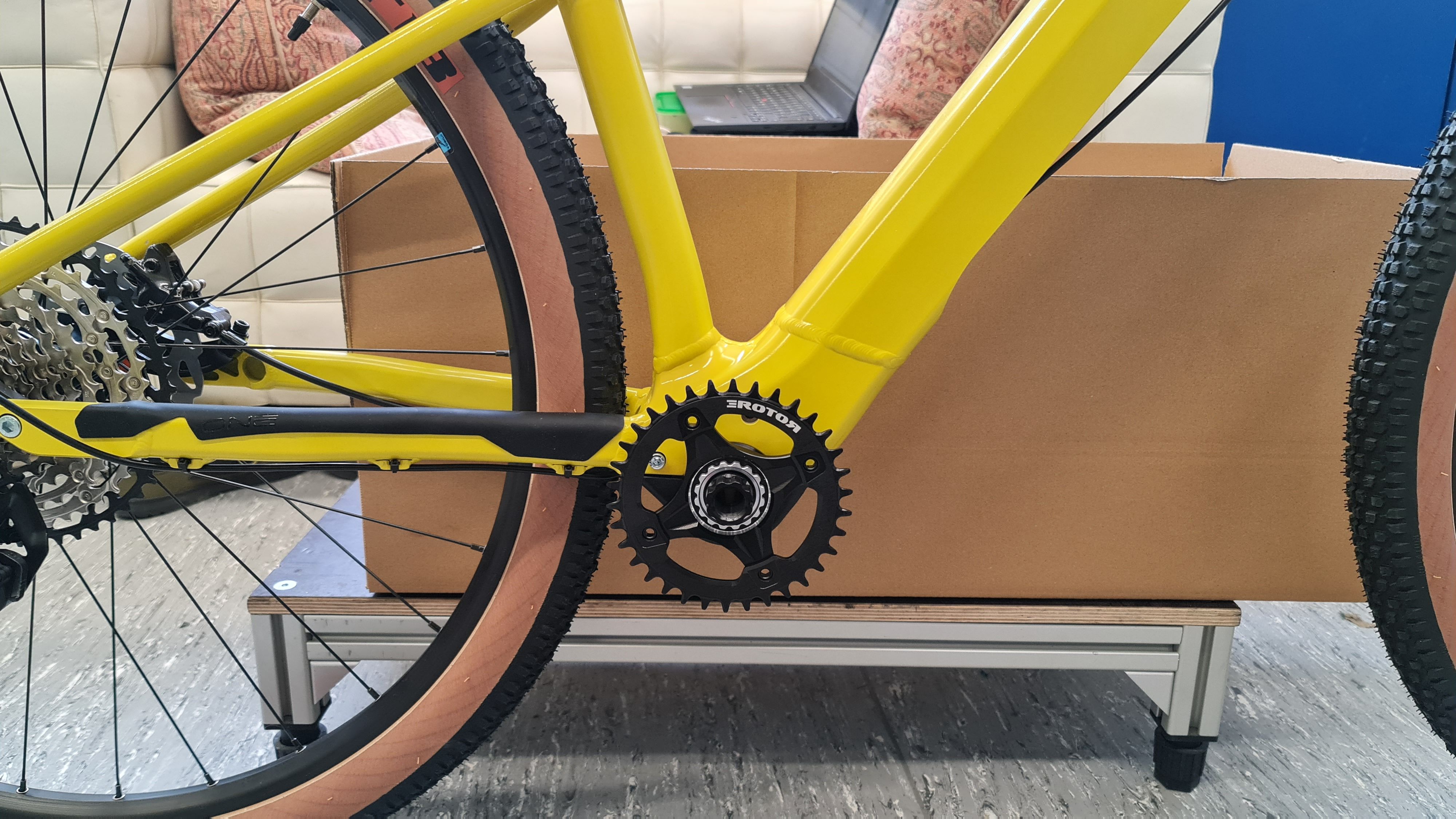

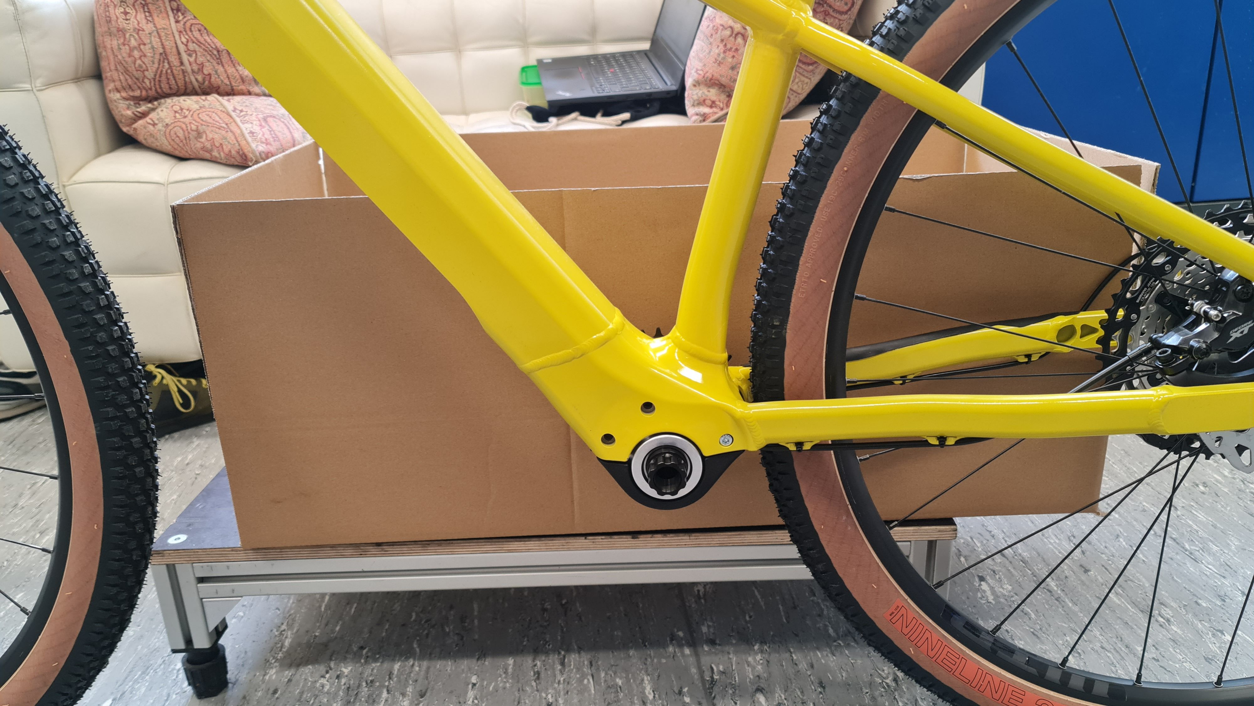

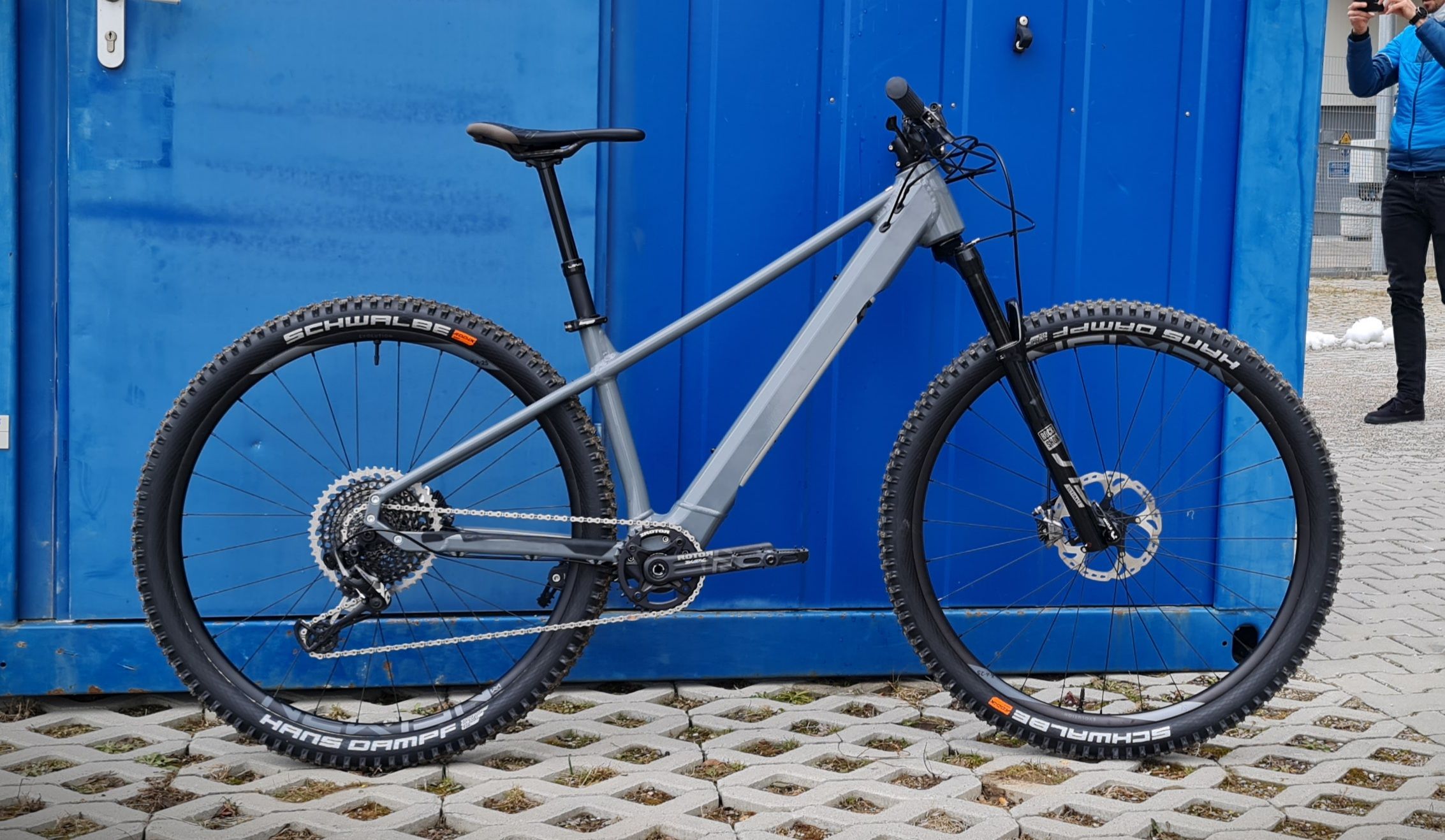

Kann ich bestätigen. Mit dem Ride 60 ist es tatsächlich ziemlich einfach einen steifen und leichten Tretlagerbereich zu realisieren. Der Ride 60 hat gegenüber Ride 50 sechs und nicht vier Anbindungspunkte. Diese Anbindungspunkte liegen Gegenüber der Konkurrenz sehr nahe zusammen. Der Ausschnitt für den Motor ist sehr klein. Der Ausschnitt für die Batterie ist natürlich deutlich kürzer als bei einer 625er oder 750er Batterie. Schlussendlich ist der Rahmen also auch leichter. Bei einer integrierten Batterie ist der Rahmen natürlich immer leicht. Aber auch hier hat der Ride 60 einen Vorteil durch seine kompakte Bauform.
Weil es jetzt kein Geheimnis mehr ist... Man hat unseren Testrahmen ja schon auf bike-magazin.de gesehen. Hier ältere Fotos von einer Musterphase. Man müsste mal ein Levo SL oder Rise daneben stellen, damit man die Dimension einschätzen kann.
