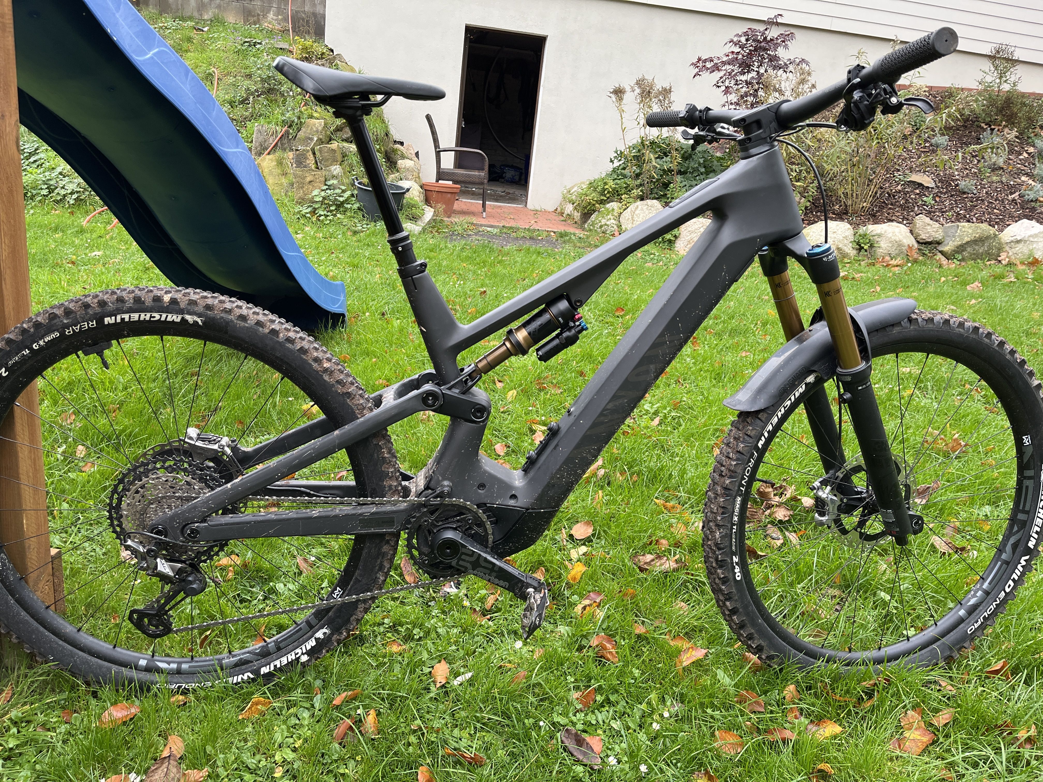

hab es letzte Woche auch das CF7 mit dem 625er Akku bestellt und Freitag bekommen…
Leider eine mini Scheuerstelle im Oberrohr. Die Verkabelung war eine Katastrophe und die Sattelstütze ging entweder garnicht oder sackte ab…
Da das Wetter perfekt für die Werkstatt war hab ich es direkt umgebaut ;-) und Gewichtstechnisch direkt mal abgespeckt. Von 22,86kg (Fahrfertig mit Plastepedale) auf 22,46 (Fahrfertig mit XT SPD) aber das war Nebensache um den Horror mit dem Steuersatz zu verdauen aber eine nette Tatsache! Sattelstütze läuft nun auch 😉
Der Umbau auf 36er mit 150mm vorn und den Float X macht schon nen ordentlichen Räuber drauß.
Welchen Tune hast du beim Float X genommen - ziemlich genau das Setup hab ich so auch im Kopf ;D
Umbau auf Float X ist eingeplant - hat hier im Forum jemand das Neuron:On CF 8 und kann mir ggf. den original Dämpfer-Tune (ID) vom verbauten Fox DPS schicken?
Nachtrag zum Float X Umbau: Kann ich nicht wirklich empfehlen... Der Dämpfer hat an der Aufnahme eine leicht ovale Form und nicht die selbe Rundung wie der verbaute RS-Dämpfer, dadurch passt er nur nach dem wegnehmen der Lackschickt am Yoke rein. Nichts was man seinem neuen Rad antun möchte - hatte das auf eine Fertigungstoleranz geschoeben / habe jetzt aber nachträglich gehört das ich nicht der Einzige mt dem Problem war.
Zweiter Nachtrag: Auch der Gabelkonus der verbauten Pike ist selber nicht runter zu bekommen... Ist so ein acros Blocklock Knonus - selbst der Kerl in der Werkstatt hat ordentlich geflucht bis er ihn ab und wieder gerade auf der neuen Gabel hatte. Unbedingt beim Umbau mit einplanen ;D
