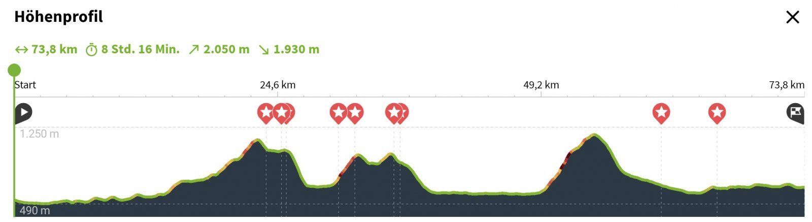

Also das hat ja nichts mit den Km zu tun sondern mit HM ( und den Bedingungen ) . Im Sommer in den Alpen habe ich schon mit deutlich weniger Km Bremsbeläge runter gefahren .) Da er Abfahrten mit über 500 hm am Stück hat spricht vieles dafür das er nicht unbedingt in Norddeutschland lebt :)

Das sind so meine Üblichen Tagesausflüge am Wochenende in der Näheren Umgebung am Chiemsee.
Das geht nur mit nem E-Bike :openedeyewink:.

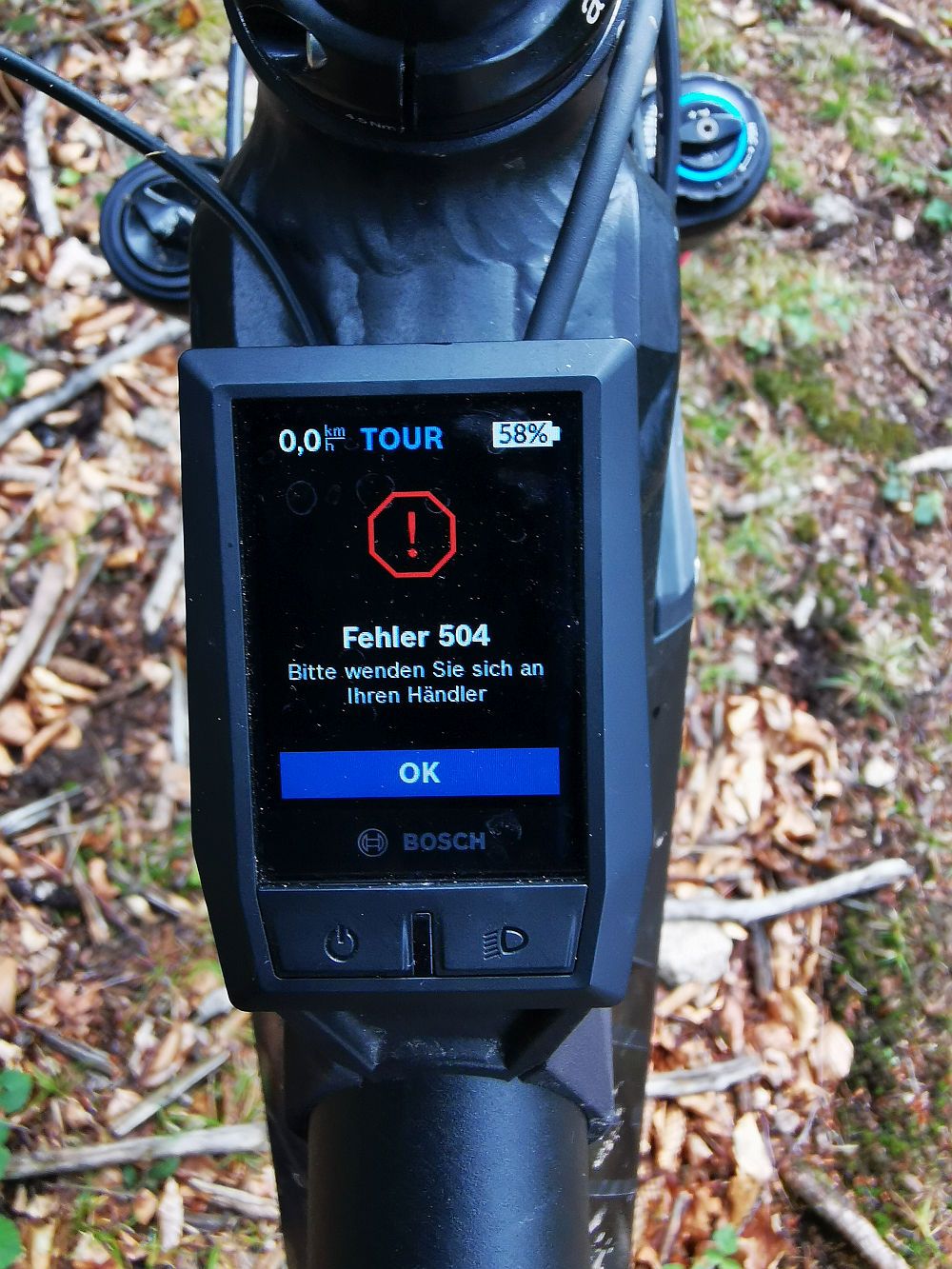

So, bin jetzt heute nach knapp 2 Monaten und 1100 km mitten im Wald auf dem Trail liegen geblieben. Auf dem Display die Meldung: "Fehler 504, Händler aufsuchen". Der Motor hat nur noch gerattert als würde man ihn im 1/2 Sekundentakt ein- und ausschalten.
Nach 15 km ohne Motorunterstützung und zum Teil gut bergauf (Fährt sich sch...e) habe ich komplett eingesaute Bike in's Auto geschmissen und der nette Händler um die Ecke in Baden-Baden hat mir am Samstag um halb eins, trotz total vollem Laden noch schnell ein Update (1.02 auf 1.03 ) auf den Motor gemacht. Er kannte das Problem, er sagte das gibt es ein Rundschreiben von Bosch dass bei allen Bikes das Update aufgespielt werden soll.
So, jetzt geht's wieder, aber das Vertrauen ist dahin, ich bereue es schon ein Bike mit dem Bosch Gen4 Motor gekauft zu haben.

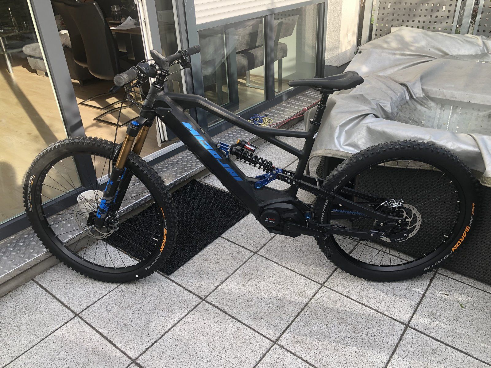

Hallo Leute, habe mich nun auch mal hier angemeldet um mich ein wenig mit euch austauschen zu können...
bin seit Donnerstag stolzer Besitzer eines EBOXX E14 und muss gestehen dass ich noch nie ein solches Gerät unterm Hintern hatte, am Anfang war es etwas gewöhnungsbedürftig aber nach den ersten 100km bin ich total begeistert!
Kann mir von eich eventuell jemand erklären was die ganzen Schrauben am Hinterbau für Funktionen haben? Ich habe einen 2019er Rahmen!
Danke schon mal für eure Hilfe

Hallo Joerghag,
danke schon mal für die Antwort, wenn ich dann mit dem Fahrverhalten zufrieden bin mach ich da einfach mal gar nichts, sehe ich das richtig :)
Gruß Max
Wenn du die Rasterung oben an den Druckstreben verstellst wird entweder dein Steuerkopfwinkel flacher und das Tretlager tiefer, oder der Steuerkopfwinkel steiler und das Tretlager höher.
Hinten an der Kettenstrebe nennt sich das Ding "Mutator", gibts in 33 mm, 41 mm und 47 mm, dadurch wird die kettenstrebe länger oder kürzer, zur Anpassung an verschiedene Reifendurchmesser.
