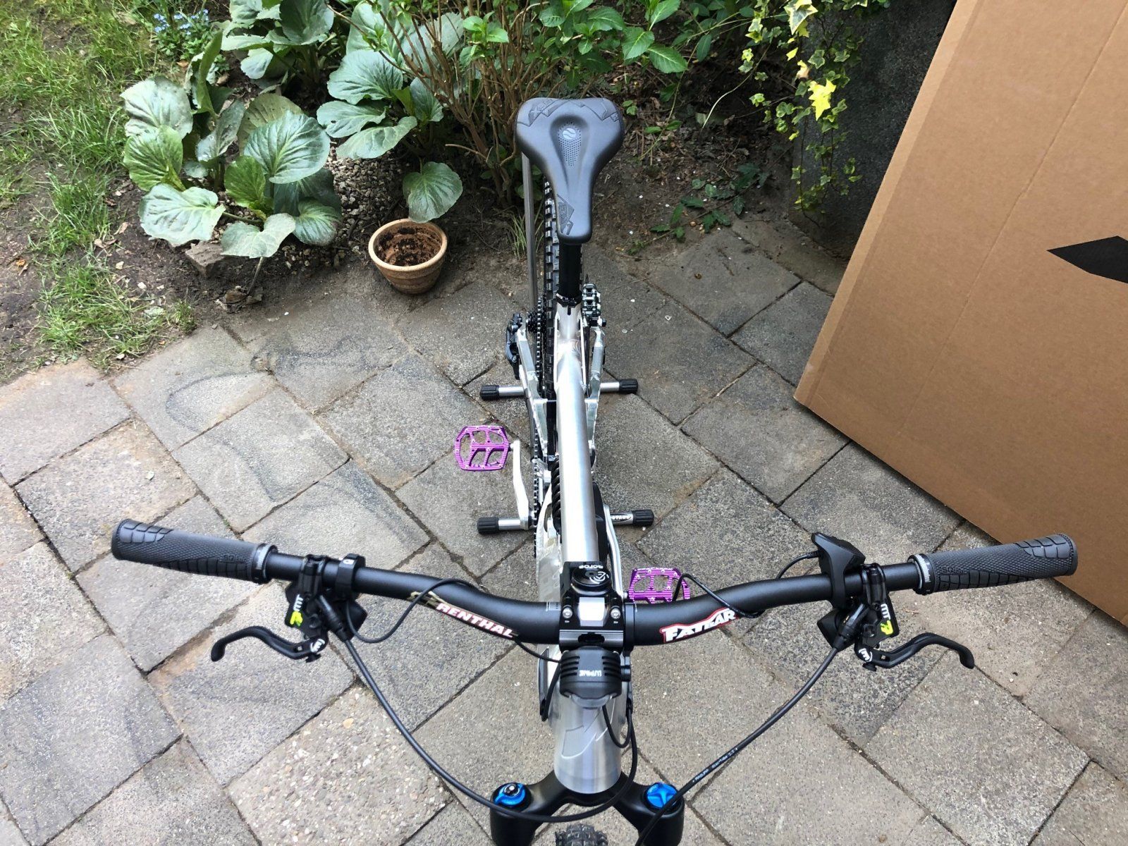

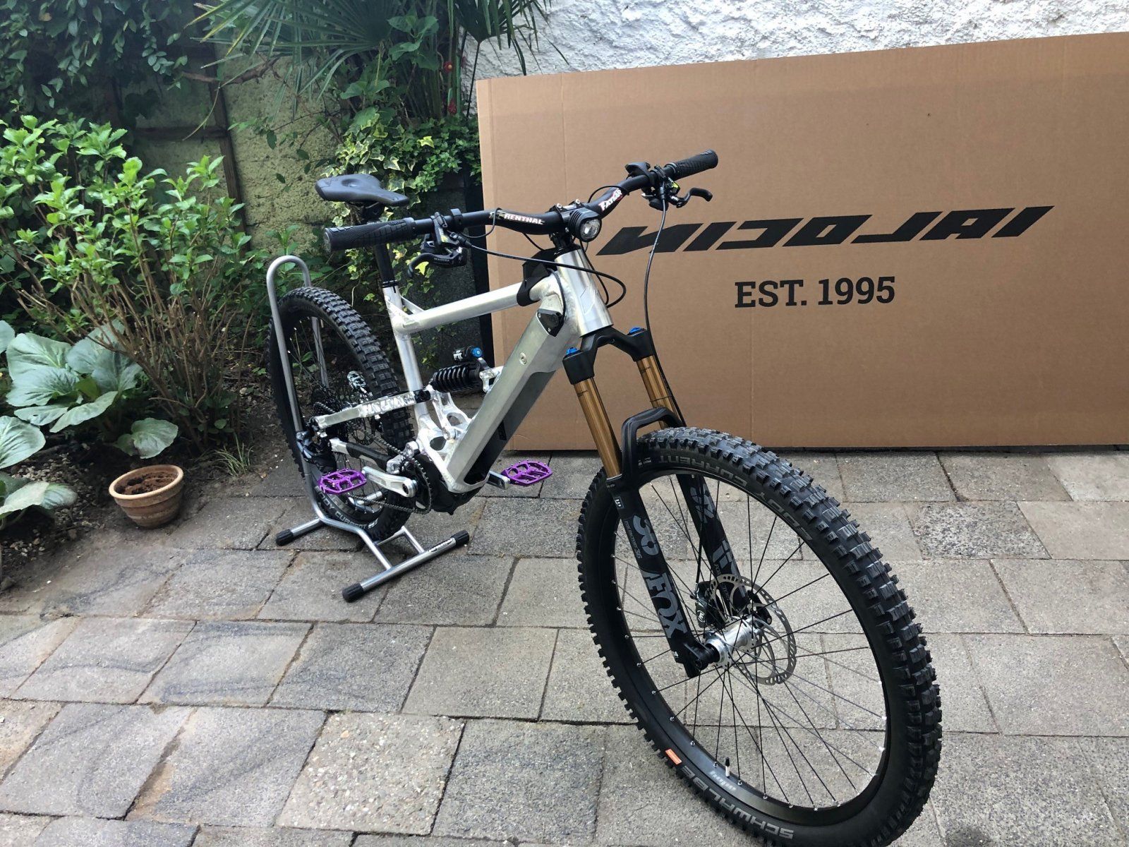

Bild 2020 er
In voller Pracht und noch sehr sauber

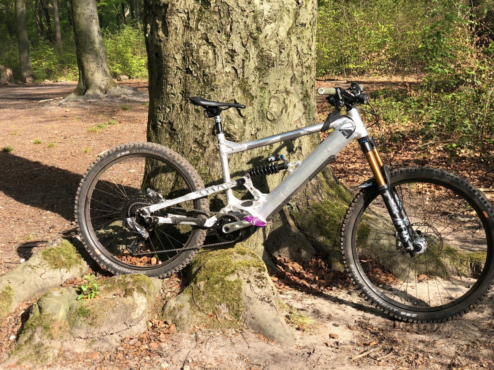

Bild 2018er
Auch in voller Pracht aber nicht ganz so sauber ?

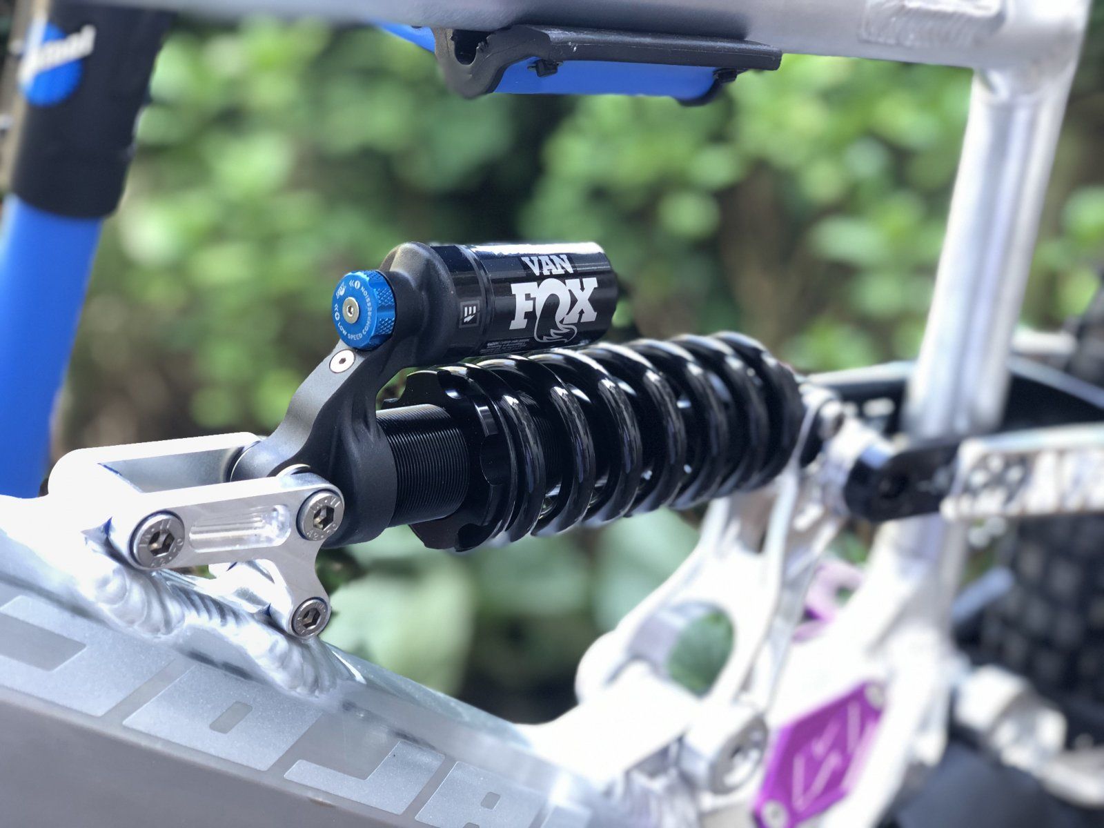

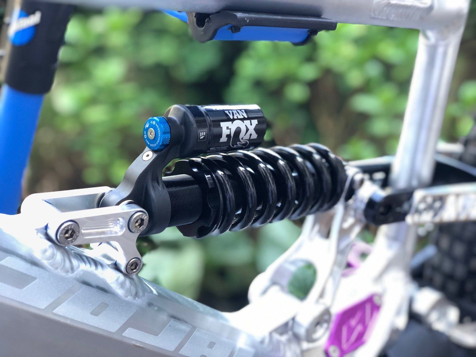

COIL Dämpfer:
Ich habe mich, da ich bisher so gut wie keine Erfahrungen mit Coil Dämpfern habe , für den „ einfachsten Dämpfer „ entschieden, Fox VAN RC .
Der ist überall als grundsolider , einfach zu „setupender“ Dämpfer beschrieben .
In meinem Hinterkopf habe ich aber den EXT Storia , fals ich mir mal was anderes gönnen will ?.
Die Fahrwerksperformance des Coils finde ich sehr gut und sie kommt mir auch noch mal besser vor als vorher mit Luftdämpfer. Meinem Gefühl nach liegt das Bike einfach noch kontrollierter auf dem Trail. … ob es nur am Dämpfer liegt ?? bringt mich zum nächsten relevanten Teil:
Ich habe mich für einen Mullet aufbau hinten 27,5 vorne 29 entschieden. Zusammen mit dem Coil Dämpfer für mich eine echte Verbesserung bergab. Was genau welchen Einfluss hat kasnn ich natürlich nicht sagen, aber dierekt in der ersten Aussfahrt habe ich mich bei allen relevanten Abfahrten auf meinen Hometrails in den Strava segmenten deutlich verbessert.
Das ist eigtl nicht wirklich wichtig für mich , aber ich bin da nicht mit dem Messer zwischen den Zähnen runter, sondern habe einfach entspannt laufen lassen. Das hat mir gezeigt das die Kombination aus Mullet und Coil für mich persönlich scheinbar die bessere Variante ist, da sie mich entspannt meine Komfortzone verschieben lässt.

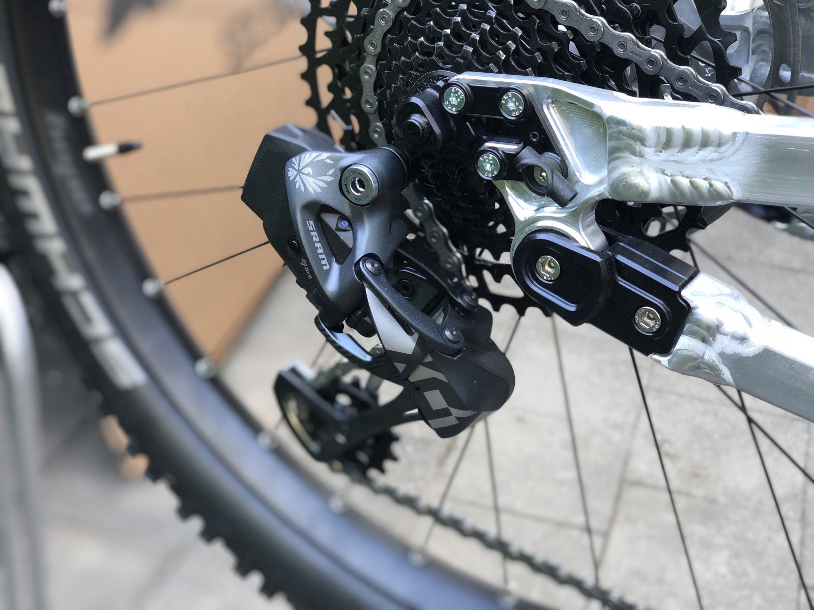

Die Schaltung:
Original ist eine SRAM NX 11 fach verbaut, ich habe mich für das AXS Upgradekit entschieden.
https://r2-bike.com/SRAM-X01-Eagle-AXS-Upgrade-Kit-1x12
Aktuell fahre ich eine EAGLE NX Kassette / NX Kette , Hope Ebike Kurbeln und einem 34 er vorne dazu.
Nicolai hat mir da ein sehr faires Angebot zum upgrade von nx 11 fach auf diese 12 fach AXAS Variante gemacht.
Grundsätzlich muss ich sagen halte ich , wenn man auch technisch bergauf fahren will, das SRAM 11fach Ritzel mit 10-42 für eine Fehlbesetzung.
Die Klettermöglichkeiten mit dem neuen Bosch im Zusammenspiel mit dem großen 50 er Kettenblatt übersteigen das was ich vorher mit dem 42 er und dem kaxx kleinen Bosch Ritzel was in der 14 er Version schon mit einem 38 er vorne gleichzusetzen ist um längen.
https://ritzelrechner.de/?GR=DERS&K...=10,12,14,16,18,21,24,28,32,36,42,50&UF2=2215
Noch kurz ein Loblied auf die AXS: Die beste und präziseste Schaltung die ich jemals gefahren bin. Ich bin sehr, sehr froh mich dafür entschieden zu habe. Akku Laden musste ich noch nicht . Laut Tests muss man die Batterie bei ca 3-4 Fahrten die Woche alle 3 Monate laden ..

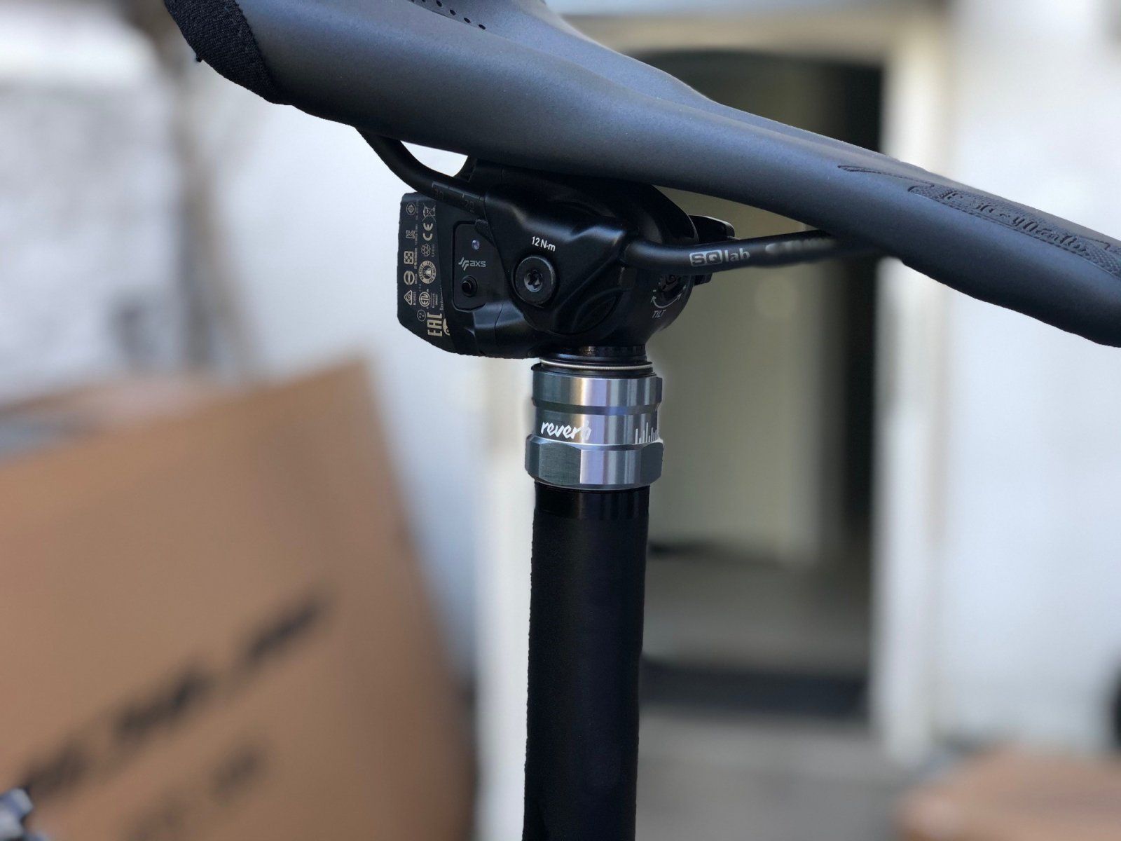

Das gleiche gilt für die AXS Reverb die ich verbaut habe. Beste Sattelstütze die ich je verbaut hatte . macht allerdings auch das was eine Sattelstütze so machen soll.. rein und raus fahren, aber das sehr gut ;) .

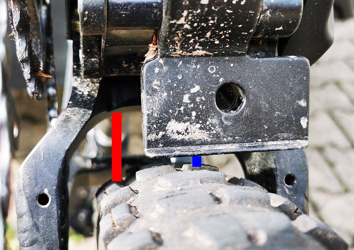

Potential verschenkt?
Der neue kleine Bosch Motor ermöglicht ja erstmals kürzere Kettenstreben, welche ja eigentlich für größere Wendigkeit stehen. Während sich viele Hersteller schon mit 5 mm weniger brüsten scheint das bei Nicolai offensichtlich keine Rolle zu spielen. In der unteren Kettenstrebe des neuen Eboxx befinden sich selbst mit einen 27,5 x 2,6 Reifen massig Platz (geschätzte 3 cm)
Leider kann man aber weder die Schwinge kürzer machen, noch größere Räder montieren.
Warum? Weil Nicolai meint den Unterfahrschutz hinter dem Motor in einer massiven Aufnahme für einen Seitenständer! auslaufen zu lassen. Wurde hier Potential zugunsten der Hosenträgerfraktion verschenkt, oder ist die doch sehr lange Kettenstrebe einfach Teil des des Geometriekonzepts?
Kalle hatte sich meiner Erinnerung nach dazu schon mal geäußert und gesagt das sie kürzere Streben nicht für sinnvoll halten , sowohl im Geometronkonzept , aber im speziellen auch bei ihren ebikes, . Ich persönlich bin auch nicht grade glücklich mit der riesen Seitenständeraufnahme und hätte da gerne drauf verzichtet. Mit der länge der Streben habe ich hingegen keine Problem ( Oder mich einfach drangewöhnt ? ) Bergauf liebe ich die Strebenlänge auf jeden Fall .) . Was für eine Rahmengröße ist das Bild ? Bei mir habe ich das gar nicht so knapp mit der Ständeraufnahme in Erinnerung ( XL Rahmen )
Habe einen M Rahmen, hinten sind 33 mm Mutatoren drin. Durch den geringen Abstand zum Reifen ist der Hinterradausbau eine Fuddelei. Hab zwar von meinem alten Rad noch ein paar 41 mm Mutatoren rum liegen, ich denke ich werde aber eher mal den Trennschleifer ansetzen.
P.S. @madre : was hast du hinten für ein Mutator drin?
