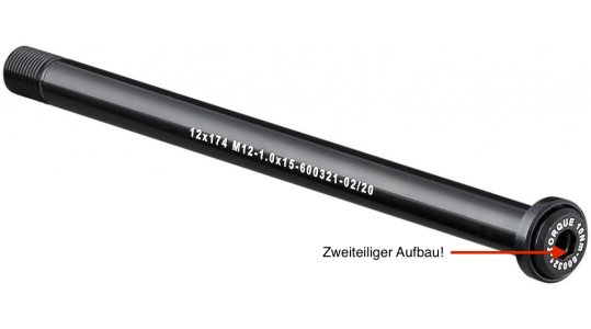

Schau mal von vorne auf die Werkzeugpassung der Achse, evtl. hat die einen "vorderen Teil" der sich dagegen verdreht hat. Dann geht der 6er nur ein wenig rein und der vordere Teil der Achse ist schnell rund.

Es ist doch eine Schraubachse, diese sollte sich doch normalerweise rausschrauben lassen.
Das Universaltool ist doch nur gesteckt und kann herausgezogen werden.
Dann könnte man einen längeren Inbus verwenden.

Entweder mit dem Multitool oder einem Inbus die Achse rausdrehen.

Das ist keine neue Technik, da ist einfach das Werkzeug -steckbar- mitgeliefert, ...machen einige Hersteller.
Wenn man eh ein Multitool dabei hat, kann man den Fanghaken auch zuhause lassen.
Zb. bei meiner DT Swiss Achse ist auch das Werkzeug gesteckt, damit man -ohne zusätzliches Werkzeug- unterwegs das Laufrad ausbauen kann.
Bei Scott steckt ja das Universaltool in der Hinterachse.
Damit ziehe ich auch die Achse an, also ohne Drehmomentschlüssel.
das mache ich bei meinem Scott seit 3 Jahren schon so...ich hab zum ausbauen des Hinterrads auch noch ' nie " einen Inbus genommen...
geht doch auch perfekt mit dem kleinen Tool... und meine Achse hat sich auch noch nie von selbst gelöst..

So ich möchte mich für die letzten Antworten sehr bedanken die Achse ist raus
muss aber betonen wenn ich es mit dem Tool versucht hätte wäre er jetzt abgerissen
