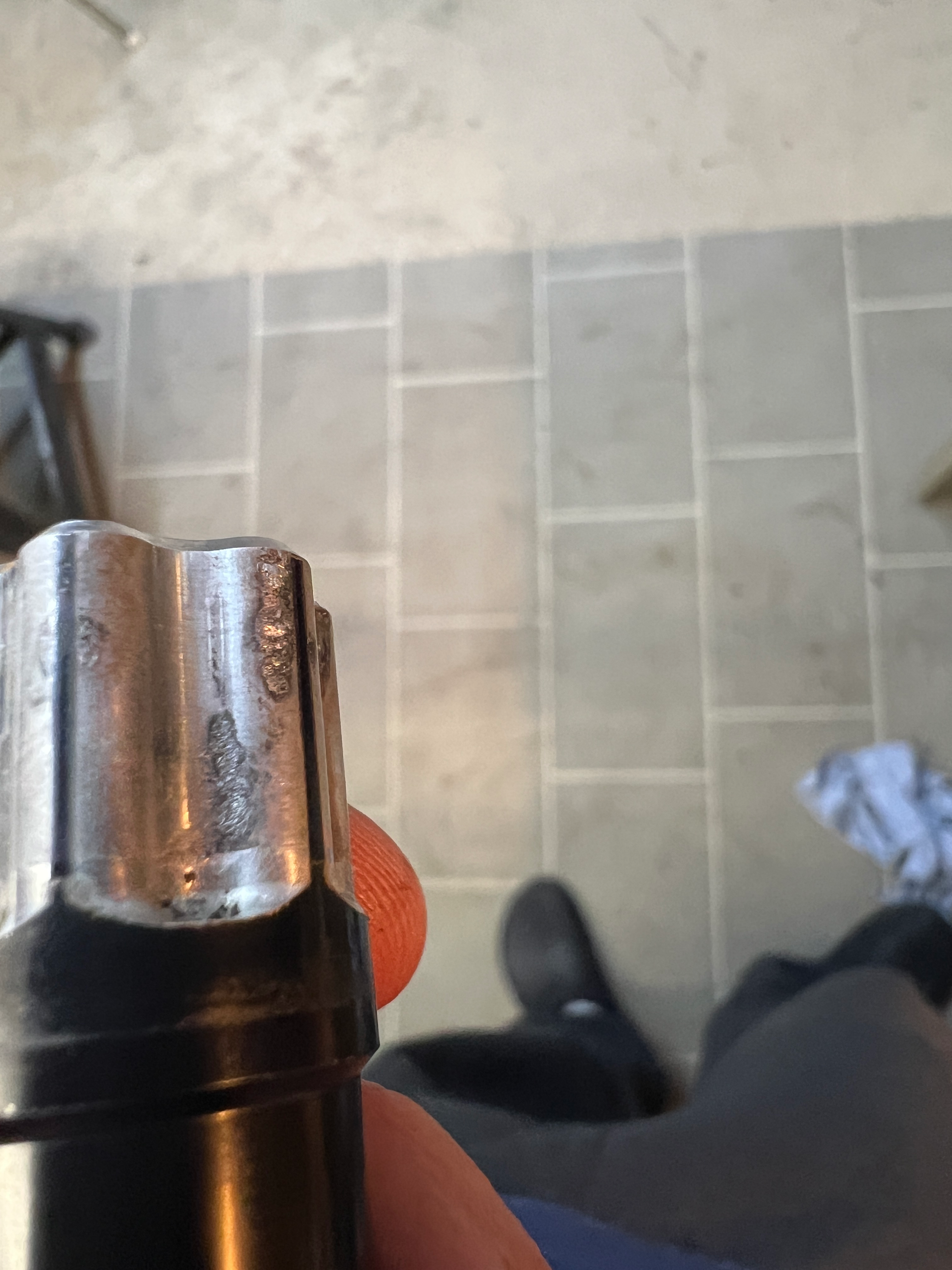

Fakt ist seit Jahren (daher hat Orbea bei den Carbon Modellen wohl auch die Wippen geändert) dass eine ungewollte Bewegung zwischen Link und Achse auftritt. Es wurde hier ja schon zig mal gepostet, dass bei den Carbon Modellen die Achse in die Wippe eingebt wird. Steht auch so im Bluepaper und wir hier über die SuFu auch bestimmt zu finden sein.
Hier mal ein Bild meiner Achse (Verzahnung) nach 1000-1500km. So sahen beide Seiten aus. Die Wippen waren immer mit dem Richtigen Drehmoment montiert. Nur eben (weil es von werk aus so nicht kam) nicht verklebt.
Orbea hat mir dann n neuen Satz Lager, Achse und Wippen zukommen lassen. Das ganze hab ich dann so verbaut wie es gehört. Seit her ist ruhe.
Die Öl Geschichte wird das Knarzen eventuell verhindern, wird den Verschleiß aber vielleicht noch erhöhen.

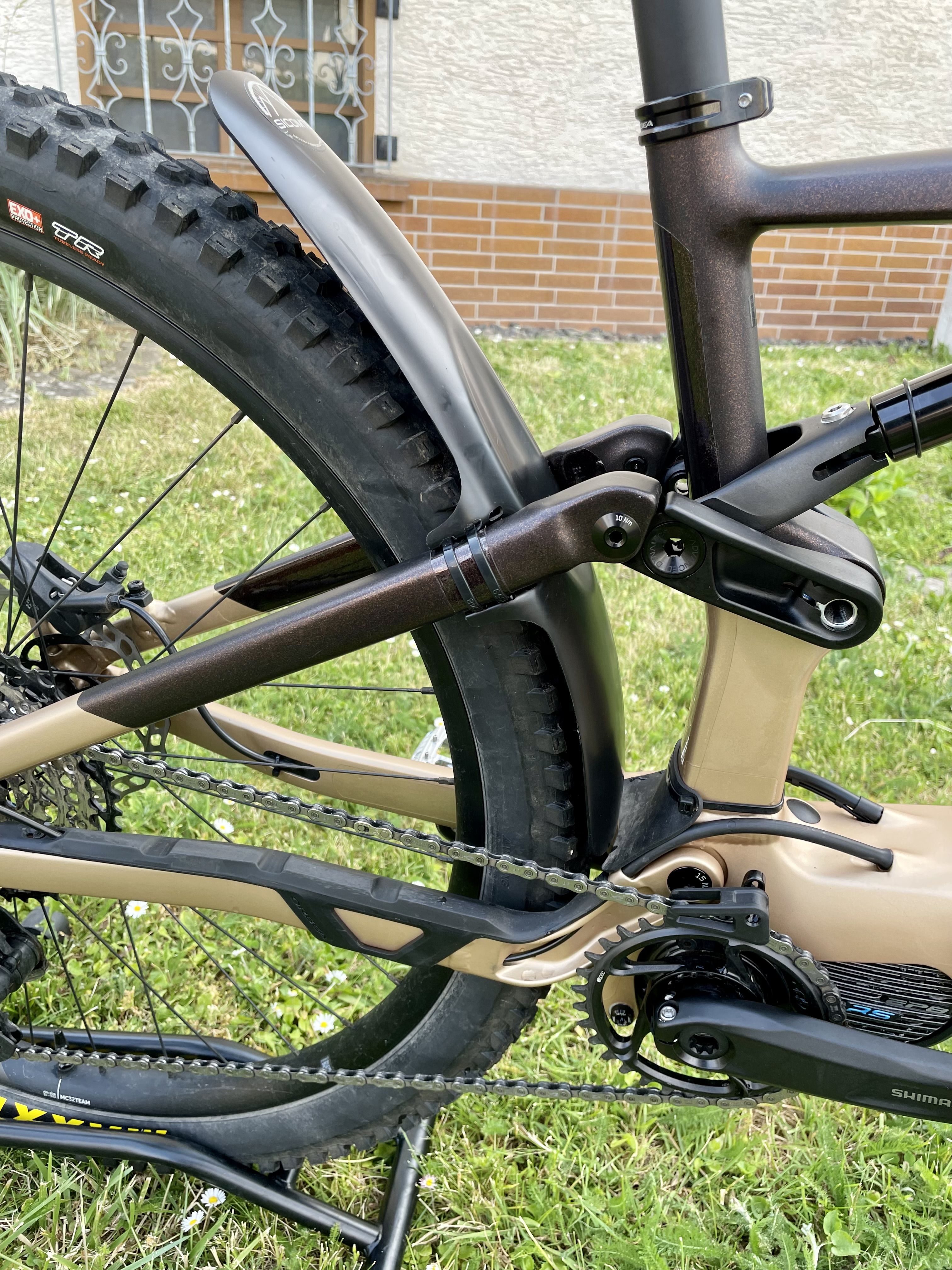

Hier ein Bild der offenen Wippe von meinem 23iger H10:

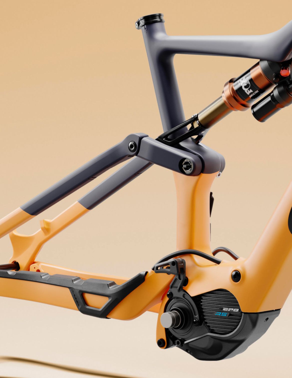

Hier die geschlossene Variante, dürfte Ende 23 an den Carbonmodellen erstmals zu finden sein (Quelle: Orbea):
