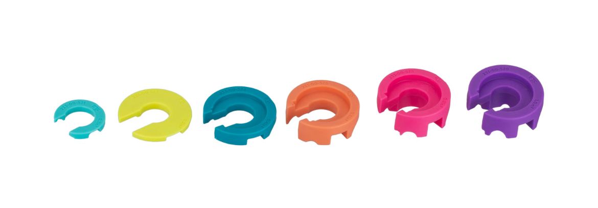

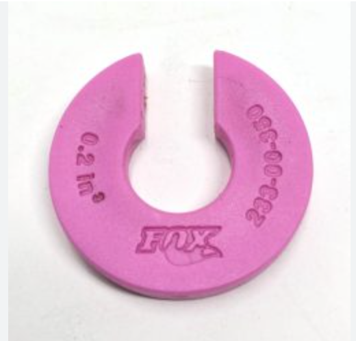

Welche Token sind den ab Werk im Fox Dämpfer vom Rise verbaut ?
Re: Orbea Rise Ecke
Ich kann jetzt nur für den Float X im H10 2023 sprechen. Es sind von Werk aus 2 lachsfarbene (2x 0,8) verbaut.
Es gibt im Set diese Varianten zu kaufen:
