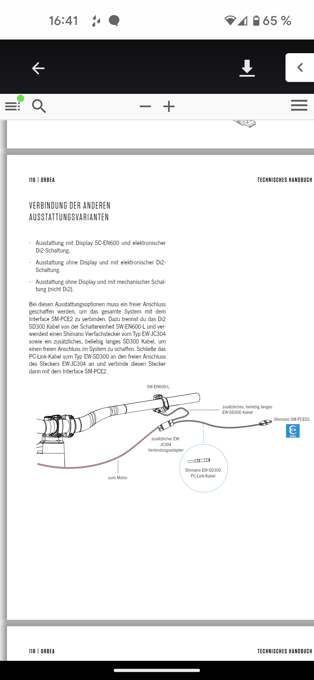

Schon klar, aber wenn ich kein Kabel irgendwo abziehen kann, kann auch auch keinen Adapter drauf stecken. Und wenn ich eins abziehen kann, dann kann ich auch das PC-Interface anschließen.
Und wenn ich ein neues Kabel ziehen muss, sei es für den Adapter oder für das Display, muss doch nach Deiner Aussage der Motor raus. Das, so dachte ich, soll vermieden werden.
Das Interface und die Bedieneinheit müssen mit dem Rad verbunden sein. Die Bedieneinheit hat aber keine freie Buchse übrig. Also musst du einen Adapter (=„Verteiler“) mit reinhängen. Am besten den oben gezeigten 4x Adapter.
Oder du gehst direkt an den Motor.
Wenn schon das Display vorhanden ist, hängt da die Bedieneinheit da mit dran. Und es gibt eine zusätzliche freie Buchse zum Andocken.
Das Programmierkabel kann nicht seriell eingeschleift werden. Deshalb der Adapter.
Wir reden irgendwie aneinander vorbei. Liegt vielleicht daran, dass ich kein Orbea sondern ein Canyon und ein Santa Cruz besitze. Beide allerdings mit Ep8. Wenn Du mit "Bedieneinheit" den Schalter zum Ändern der Unterstützung meinst, so ist da bei mir keine Steckverbindung, sondern ein fest verbundenes Kabel.
Aber egal. Danke für Deine Erklärungsversuche.
Ich weiß nicht was passiert, wenn man die Bedieneinheit absteckt und an dem Kabel das PCE2 anschließt (hier bräuchte man aber auch einen Adapter "Buchse-Buchse"). Über die Bedieneinheit wird bei den neueren Rise-Modellen Ein- und Aus-geschaltet.
