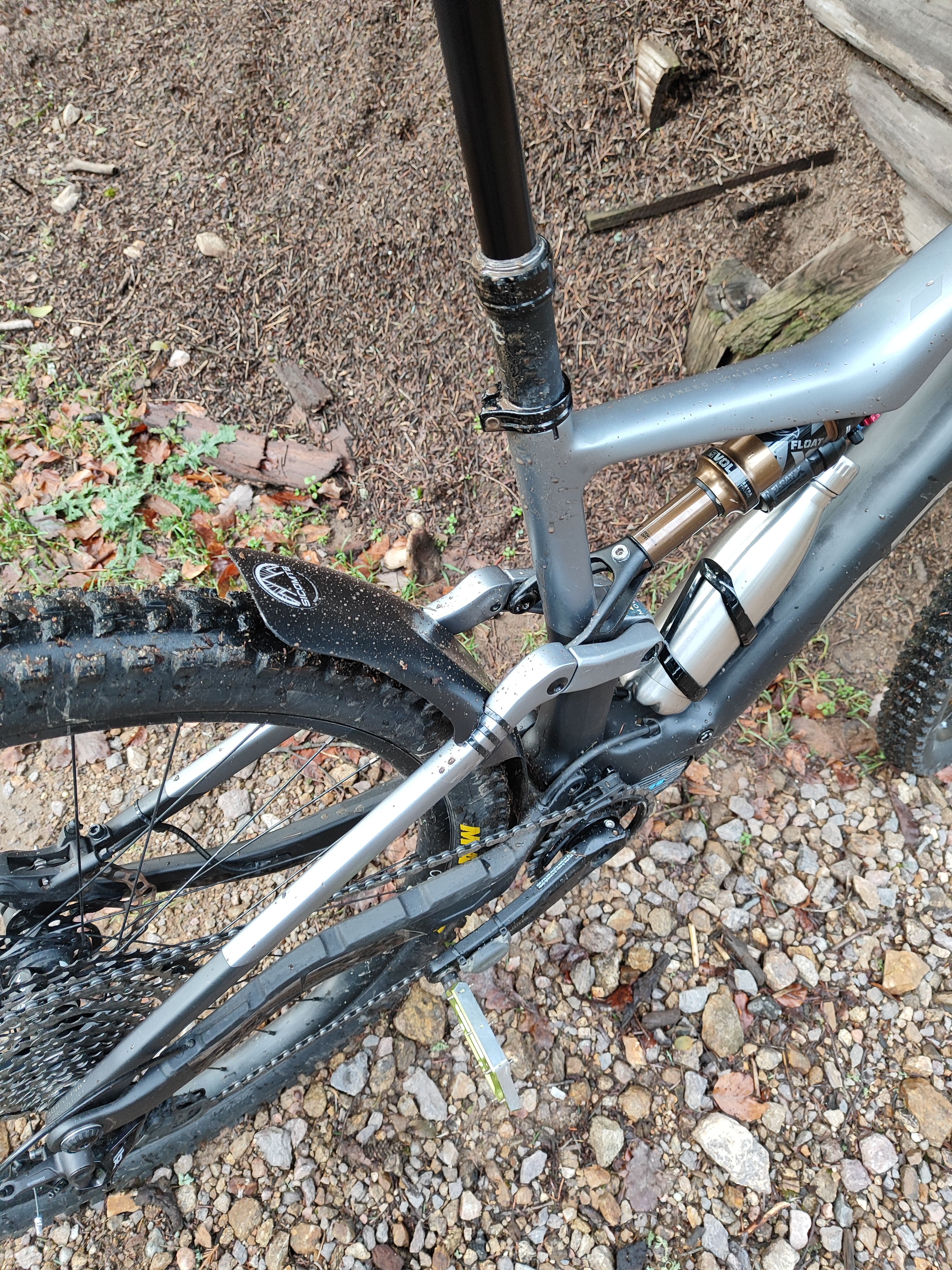

Jain... also das was man so auf der Internationalen Facebook seite sieht, kommt es bei Alu Rahmen wohl gern mal zu Lackabplatzern zwischen Sitzstrebe und Cascade Link.
Das habe ich auch schon gesehen. Anscheinend geht der Link bei manchen Sitzstreben sehr stramm rein. Das sollte man vorher testen. Eventuell etwas nacharbeiten.
Ich vermute das ist den Fertigungstoleranzen von Orbea * geschuldet.
Aus welchem Material ist der kleine Gummilappen? Und mit welcher Folie hast Du Dein Radl abgeklebt? War das ein vorgefertigtes Set? Wie ließ sich das verarbeiten?
Der Gummilappen ist eigentlich dafür gedacht, heisse Lötspitzen an meiner Handlötanlage auf der Arbeit handeln zu können… Keine Ahnung was das genau für ein Material ist, jedenfalls ist es dick, äusserst elastisch und hält locker 400 Grad aus… Den habe ich passend geschnitten, Löcher rein gestanzt und mit Kabelbindern befestigt.
Die Folie ist PU-Folie. Meterware. Sehr dick. Habe ich auch von der Arbeit, nennt sich „Aircraft Water Sealing Tape BMS8-346“. Das habe ich mir passend zugeschnitten und an den dreidimensionalen Bereichen mit einem Fön so erwärmt dass es sich drüber legen lassen hat. Hab ich beim Rise meiner Frau und bei meinem gemacht.
Wenn man weiss wie, lässt es sich ganz gut verarbeiten. Allerdings ist das Zeug so zäh, das Skalpellklingen beim Zuschneiden extrem schnell stumpf werden.

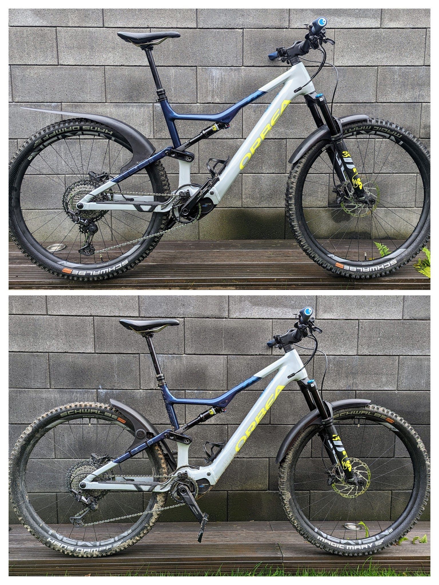

Mein sicomtb ist so ähnlich wie das kurze hintere. Es schützt das Sitzrohr… Der Hintern und Rücken werden trotzdem nass. Deshalb habe ich noch einen Ass-Saver am Sattel *.
Alles nur ein Kompromiss. Aber so ein langes Teil will ich nicht dran machen…
Ich habe den jetzt nur auf einer Tour getestet, aber das kann ich nur bestätigen -- ich war doch wg. der Menge an Dreck auf(!) dem Sicomtb-Fender doch etwas ernüchtert. Nicht, dass ich super viel Schutz erwartet habe, aber nach ein paar Pfützen war da doch mehr Dreck hochgespritzt als erwartet.
