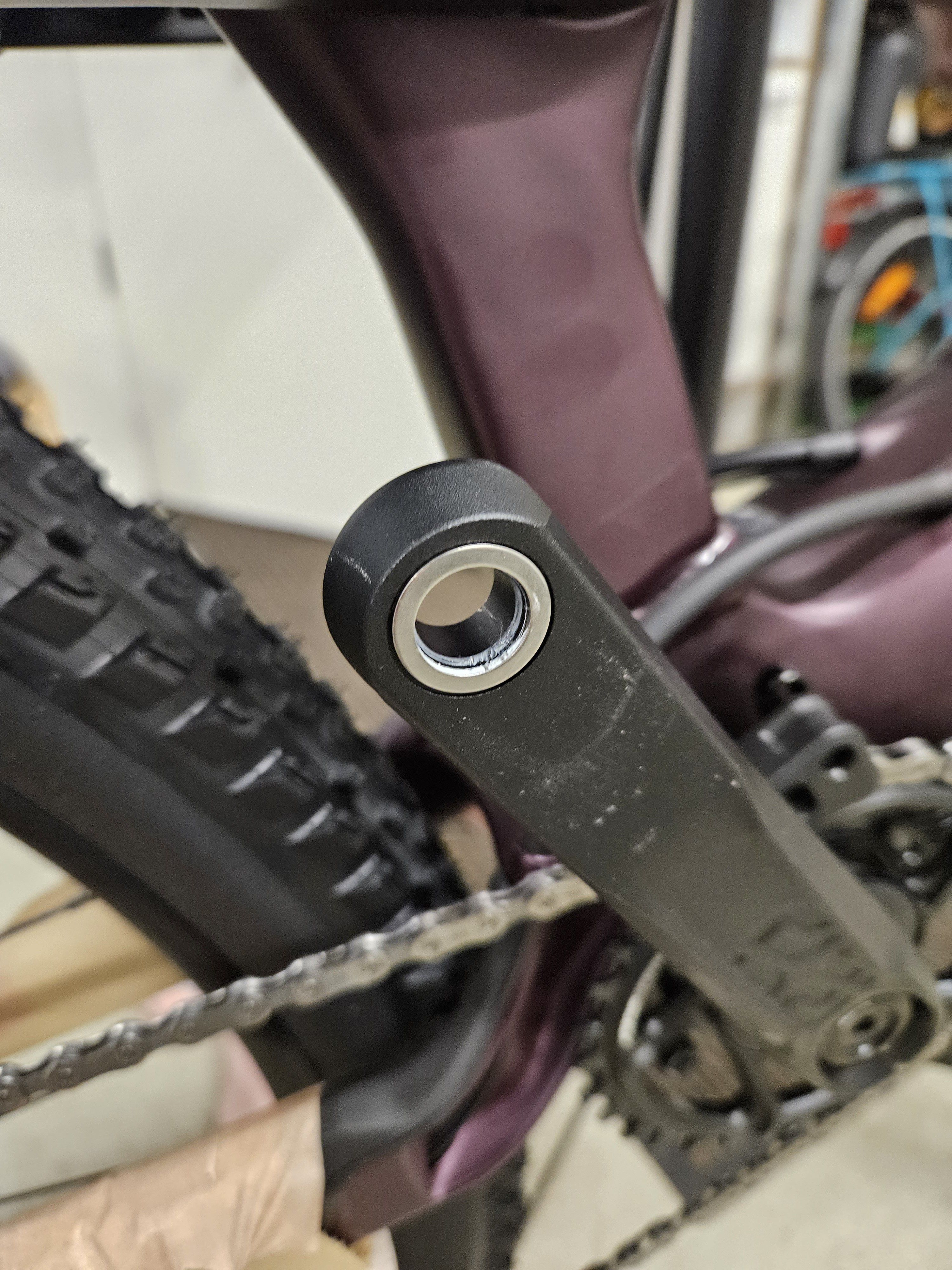

Habe mit dem Aufbau begonnen. Von oben mach unten. Um die Dropper Post richtig einzustellen wollte ich dann noch fix die Pedale einschrauben. Links drin...rechts geht nicht. Die Kurbel hat gar kein Gewinde. Hab ich in der Entwicklung was verpasst oder fällt sowas vor der Endmontage einfach niemandem auf?
Heute kam nach langem hin und her mein Rise H30 an. Damit das Bike noch vor meinen Urlaub ankommt, habe ich mich bereit erklärt die Endmontage selbst zu machen. Mein Urlaub ist nun übrigens 2 Wochen vorbei und ich durfte ein Fahrrad mieten.
Sowas hatte n Kumpel auch mal bei ner Sram Eagle Kurbel 😂 ich dachte auch, ob ich jetzt zu doof bin das Pedal da ran zu bekommen. Bis ich gemerkt hab, dass da ja gar kein Gewinde is.
Schreib mal e.13 an. Der Support ist recht fix. Ich kann mir vorstellen, dass das schneller geht als den Weg über Orbea
Händler hat schon angerufen. Sie schicken eine neue Kurbel raus und reklamieren es bei Orbea. Mal sehen, wann ich mit dem Fahrrad wirklich fahren kann. Rein optisch hab ich immernoch eine sehr gute Wahl getroffen.
