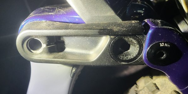

Sollte passen. Nur beim 23iger M-Modell passt es wohl nicht weil die Wippe und die dazugehörigen Montageteile anders designt sind.
Bei den Lackschäden denke ich eher mal dass die Toleranzen bei manchen Rahmen etwas zu eng sind. Oder der Lack etwas dicker. Das sollte sich aber prüfen und beseitigen/anpassen lassen.

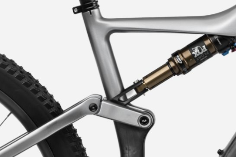

Cascade Link Wippe auf 2023er H10 ?
Cascade gibt ja an bis 2022 und dann für das M Modell. Bei H Modellen könnte an einer Stelle der Lack leiden.
Hat es schon mal jemand auf 2023er Modellen getestet ? Soweit ich weiß, ist der Rahmen ja unverändert geblieben, so dass 2022er Ausführung der Wippe egal sein sollte und passen ?
Die Achse am 23er ist nicht mehr lose sondern mit einem Schenkel der Wippe fest verbunden.
Glaube ich
Glaube ich
Ja da hatte ich Berichte zu gelesen und die hatten sogar Fotos neue / alte Wippe da.
Aber wenn ich meine Wippe sehe......
Habe ich an nem 2023er Modell, ne alte Wippe.
Werden ja sehen, wie das Cascade Teil paßt.
Ich habe bei den Wippen auch den Überblick verloren. Zum Glück gibt es von Orbea ja die Blue Paper!

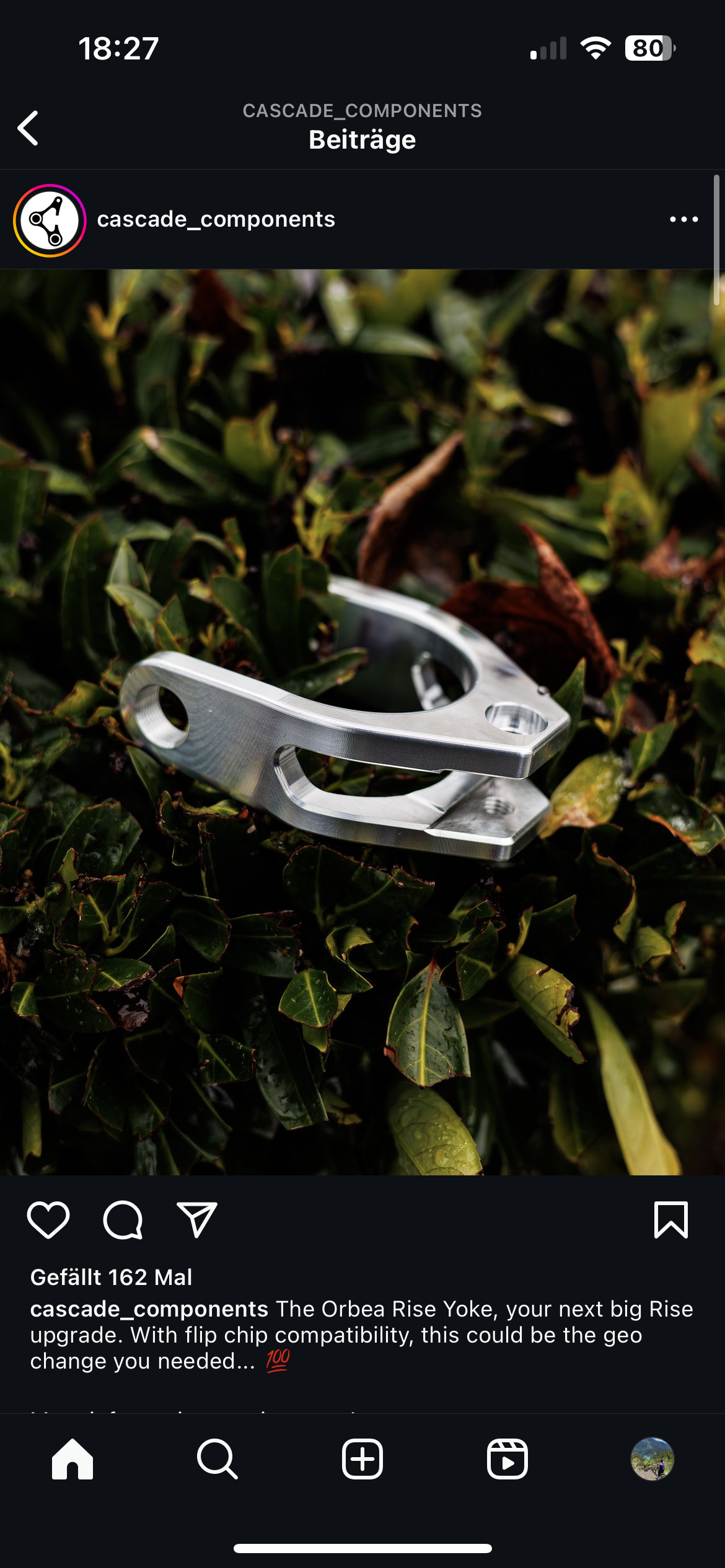

An die Cascade Liebhaber 😉 es kommt wohl nochmal was
Vielleicht als Alternative zum Cascade Link? Für alle Rise Fahrer die aufgrund der neuen Konstruktion keine Cascade Wippe mehr installieren können? Ich habe bei Orbea gesehen dass die alte Achse mit der Verzahnung jetzt schon nicht mehr bestellt werden kann. Dementsprechend würde ich niemanden mehr empfehlen noch auf den Cascade Link umzurüsten. Das ist sehr schade, denn das wäre das erste was ich an meinem Rise verändert hätte wenn es nächste Woche eintrifft.
Sorry, aber ich kann es nicht mehr hören! Cascade... Das Bike noch nicht gefahren und Cascade ist das Non Plus Ultra???
Les doch mal was in dem Test steht. Der Link bietet einen Clip Chip. Dadurch lässt sich die GEO um ein paar grad variieren. Die Wippe änder der Federweg / die kinematik des Hinterbaus. Das ist was ganz anderes.
