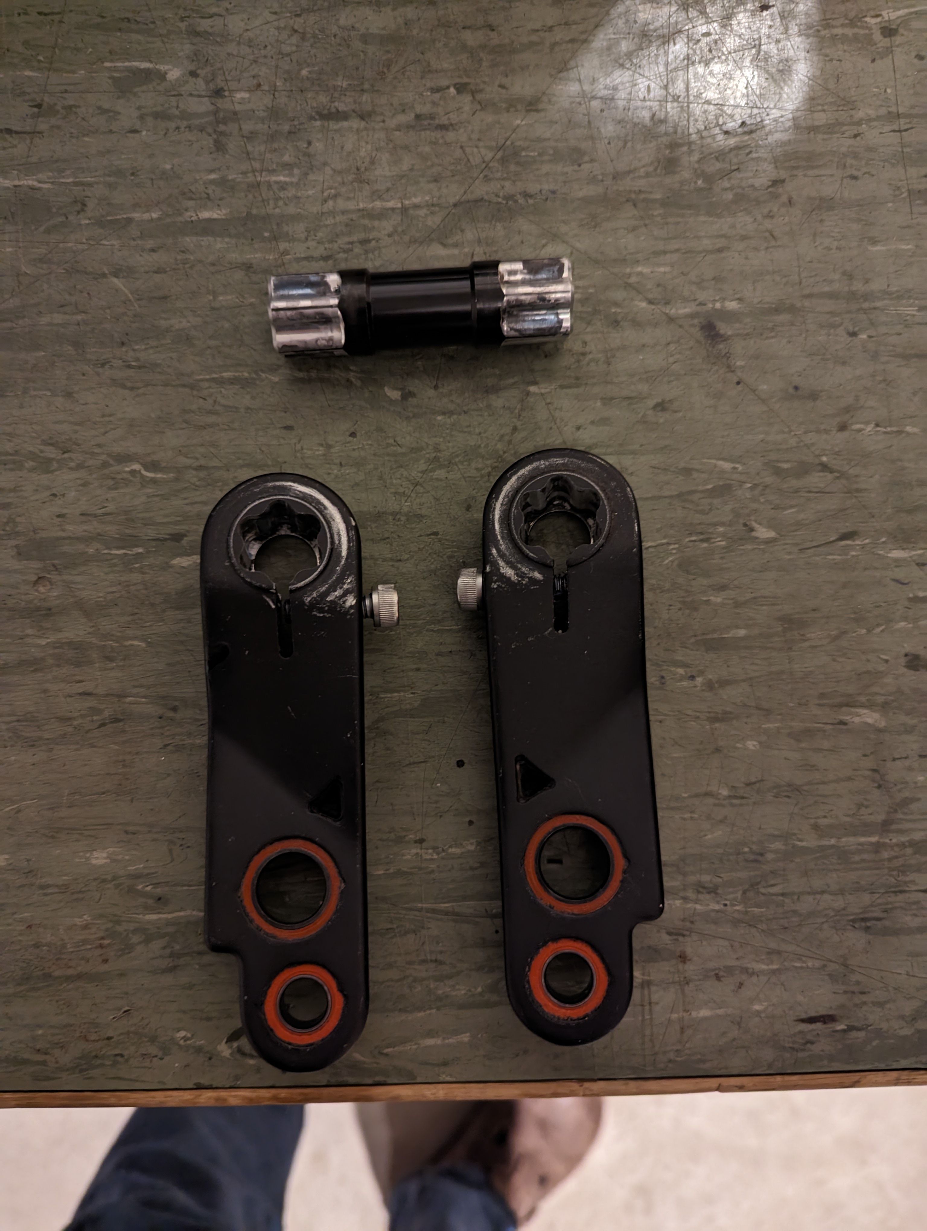

Hab heute meine Wippe zerlegt.
Als ich die eine Klemmschraube öffnen wollte ging sie in Richtung auf immer schwerer. Erst dachte ich, hä? Linksgewinde? Wieder andere Richtung das gleiche Gefühl. Ok, dann halt rausdrehen mit Kraft.
Schraube bzw Gewinde war angeschlagen.
Konnte die Schraube dann durch eindrehen in eine Mutter wieder dazu bewegen sich sanft zu bewegen.
Hab dann aus der Wippe versucht so gut es geht das Gewinde von Resten zu befreien.
Dann wieder zusammengebaut.
Und als ich die 15Nm an die Schraube anbringen wollte drehte ich nachdem ich schon nahe an den 15Nm war plötzlich ins leere.
Ganz klarer Montagefehler seitens Orbea.
Mal sehen was da Garantiemässig machbar ist. Die werden sicher den Fehler bei mir suchen.
Aber egal ob mir da jetzt geholfen wird oder nicht, so oder so wird es dauern.
Will aber das Bike ungern stehen lassen zum Saisonstart.
Hat jemand eine Idee wo ich eine Wippe herbekomme? Brauch eigentlich nur die antriebsseite.
Vllt hat jemand sowas sogar übrig 🙈
Danke im Voraus.

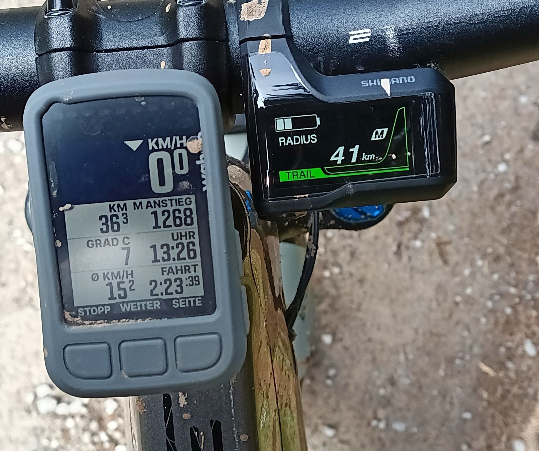

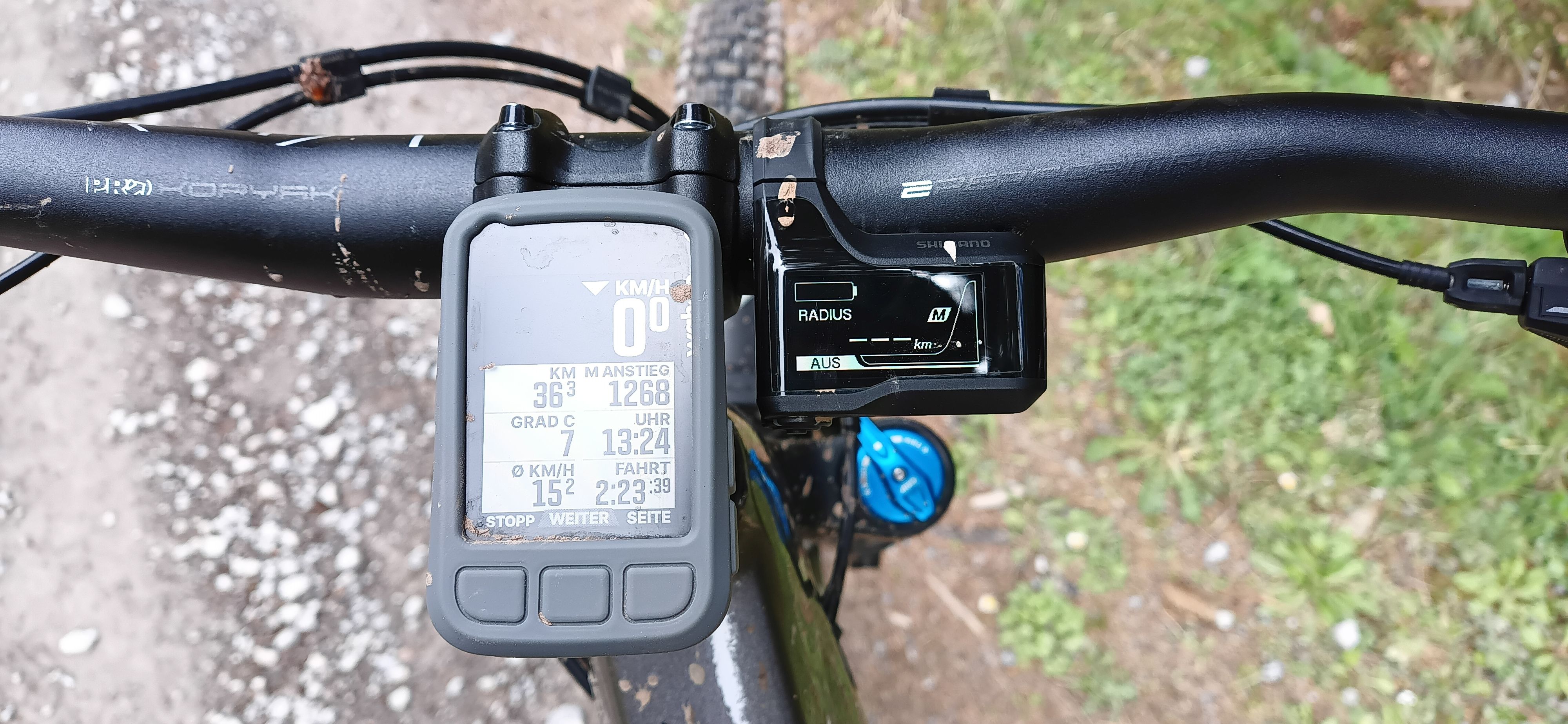

Bin jetzt einige längere Touren gefahren. Mit zu 100% im Trailmodus bei ca. 5-10°C Außentemperatur sind +/- 1250hm drin, dann ist Schluss. Ohne Klamotten hab ich im Moment ca. 75 Kilo fahrfertig also irgendwas um die 85 mit REX und Trinkblase im Rucksack. Das Bike wiegt fahrfertig 21,6 Kilo.
Als ich die Tage die AM1 gefahren bin hab ich also den REX für den letzten Anstieg benötigt. Da war mit dem regulären Akku nach 36,3 Kilometer und 1268hm Schluss. Auch hier 100% Trailmodus mit 47Nm
Also hab ich mal als Anhaltspunkt grob 250hm pro Akkubalken vermerkt.
Ganz ehrlich hoffe ich, dass das im Sommer bei angenehmeren Temperaturen noch etwas besser wird. Im Juni bin ich ein paar Tage in Freiburg, da wird sich dann zeigen, was an Höhenmeter wirklich drin ist.
Wäre schön, wenn ihr eure Erfahrungen teilen könntet was die Differenz der möglichen Höhenmeter im Vergleich Winter zu Sommer anbelangt.

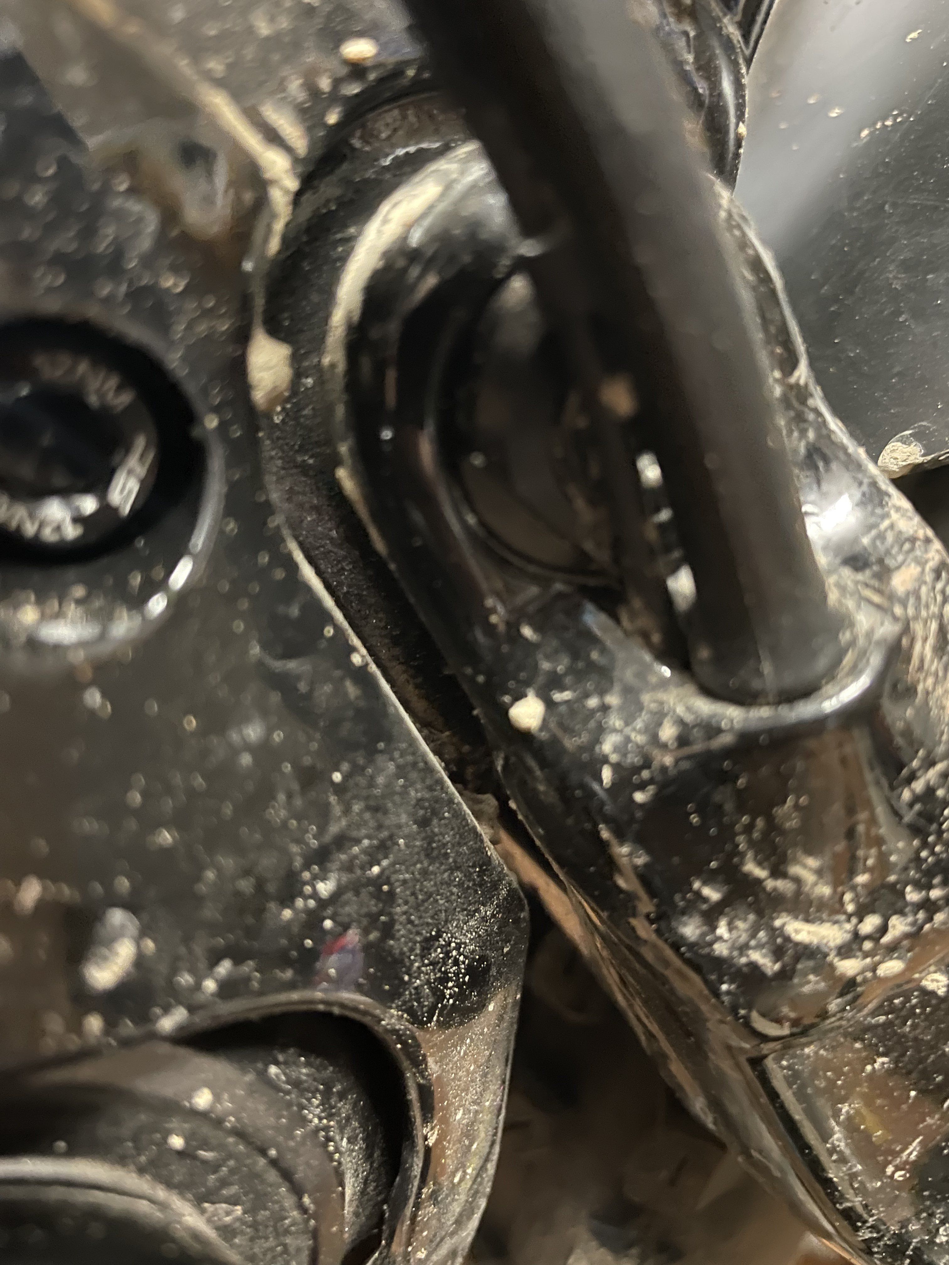

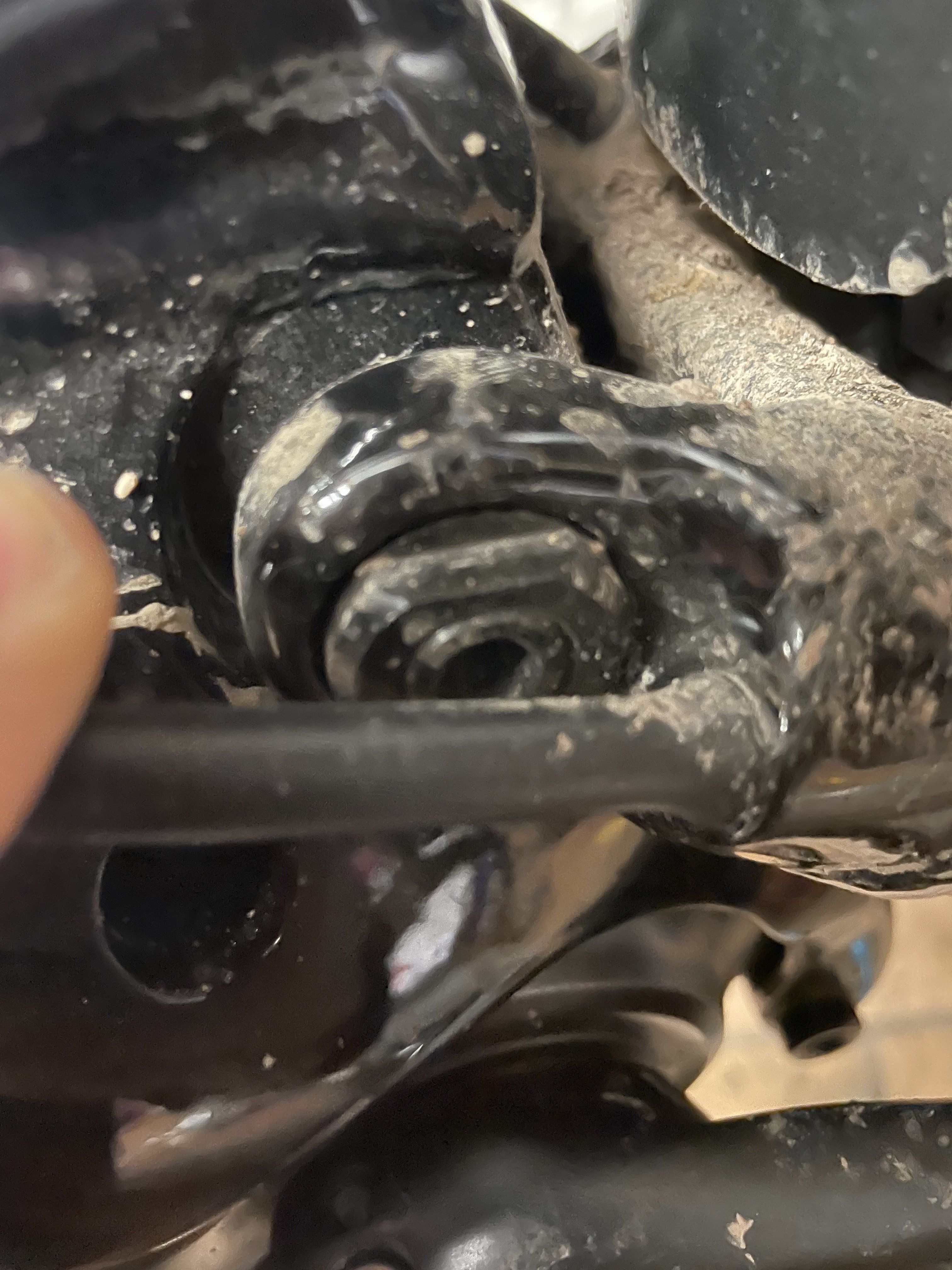

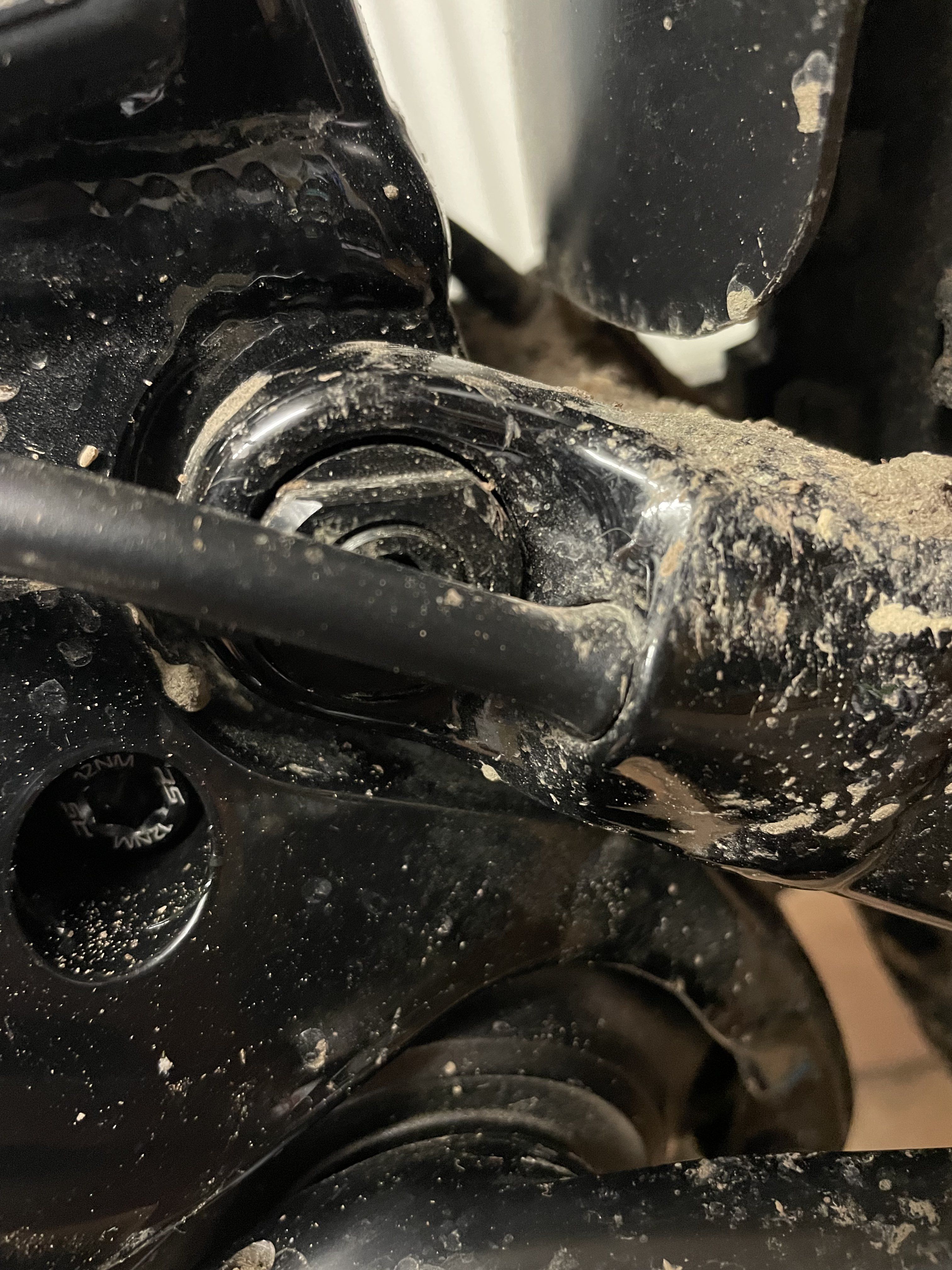

Wie komm ich an den Innensechskant?
Übersehe ich was ?
Oder kann man die Leitungsführung einfach abziehen so das man da schrauben kann ?
Also mir ist klar das die Achse auf der gegenüberliegenden Seite rausgezogen wird. Aber auf der linken Seite muss man mit einem Maulschlüssel die Mutter halten und mit einem inbus die Schraube drehen nach innen sozusagen.
Maulschlüssel halten würde vllt noch gehen wenn man da einen dünnen nimmt für Konuslager, aber den inbus bekommt man so definitiv nicht rein.
Übersehe ich was ?
Anhang anzeigen 54593Anhang anzeigen 54594Anhang anzeigen 54595
Die Leitungsführung ist nur gesteckt, kann also einfach etwas abgezogen werden. Vorher aber unbedingt das Kabel vom Radumfangsensor von der Führung ausklipsen; die Bremsleitung ist außerdem mit einem Kabelbinder an der Kettenstrebe fixiert. Wenn der auch ab ist solltest Du die Führung ausreichend rausziehen können.

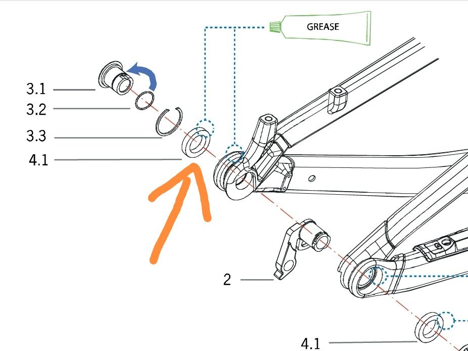

hier ein (möglicher) Lösungsbeitrag zum Thema knarzen/knacken unter Last im Antrieb: Bei meinem H15 habe ich nach ewiger Suche festgestellt, dass das Hinterbau-Kugellager links hinten (also da wo das Gewinde für die Steckachse ist, siehe Bild 4.1) nicht vollständig eingepresst war. Daher saß der Gewindeeinsatz (3.1) nicht vollständig in der Strebe (deutlicher Spalt erkennbar) - die Steckachse konnte ich zwar normal anziehen, die Achse saß aber nicht bündig auf dem Einsatz.
Das Lager ließ sich problemlos vollständig einpressen, alles wieder montiert...und die Geräusche sind verschwunden!!!

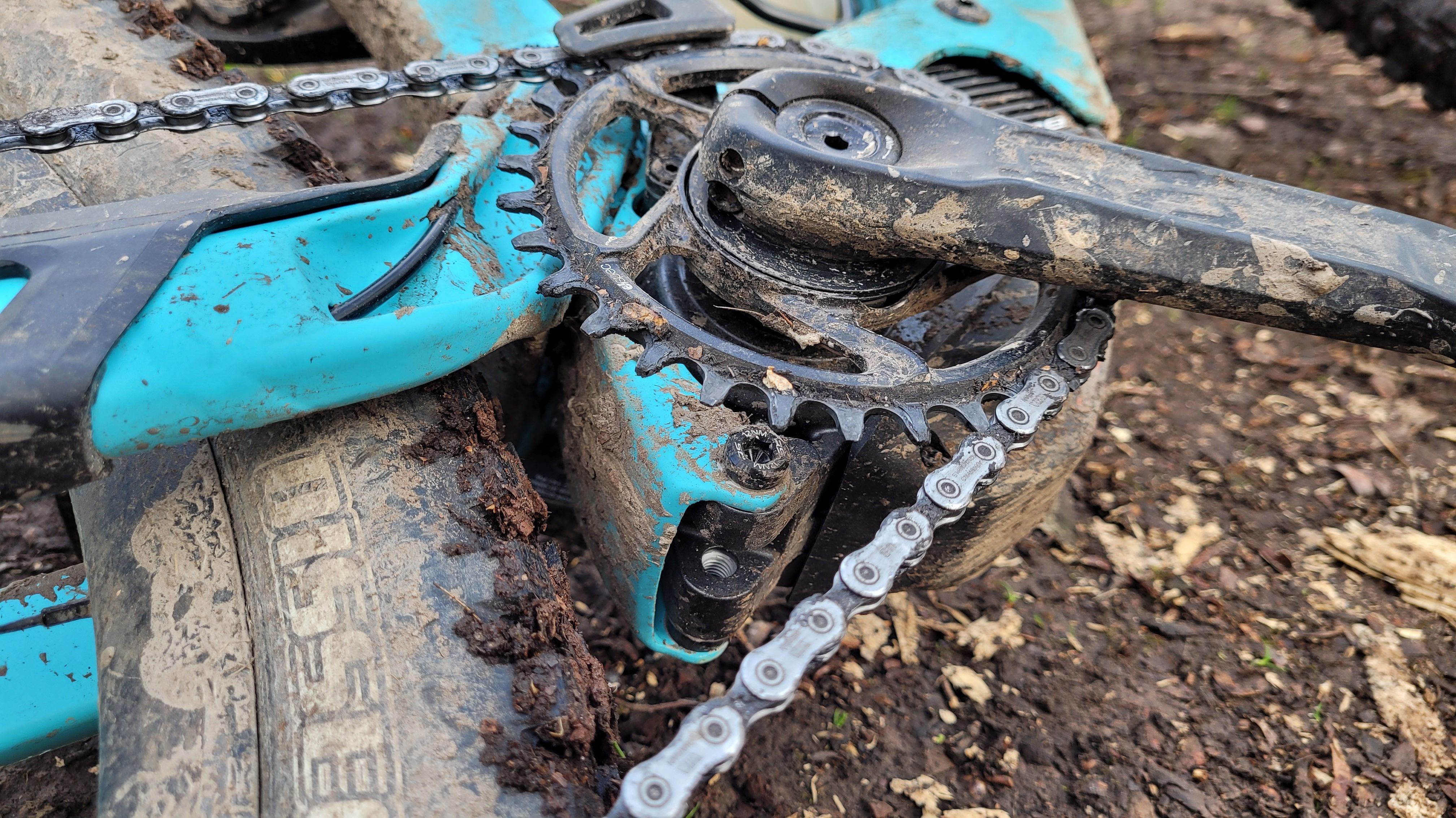

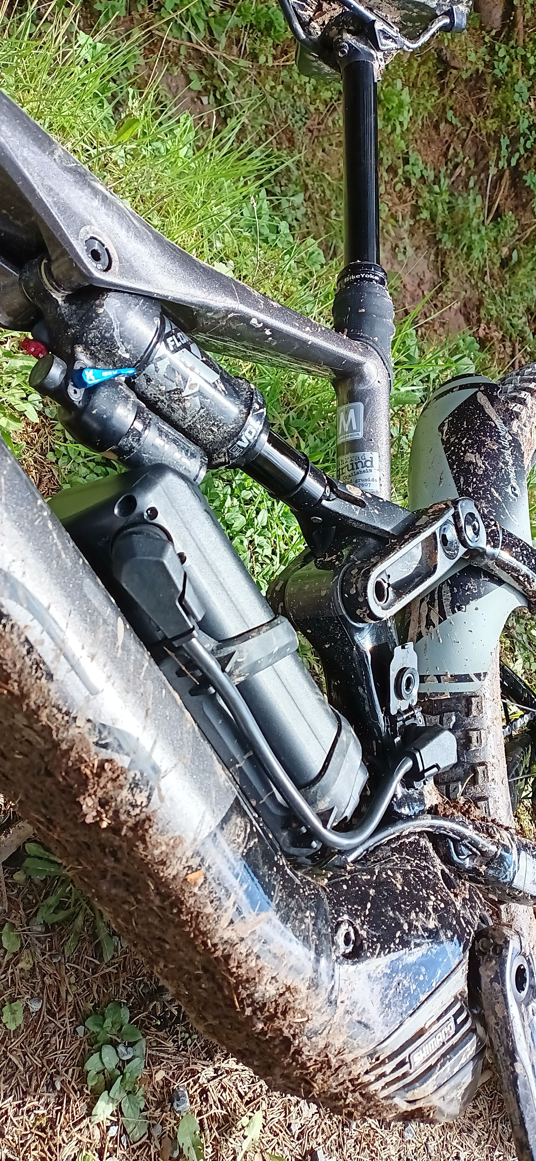

Hallo ich fahre nun seit 6 Wochen ein Orbea Rise und heute kam es mir so vor als hätte ich unter dem Motor ein Bauteil verloren sowas wie eine Abdeckung etc.
Fehlt da wirklich was ?

Hast du den Lagersitz geprüft, ob der noch ok ist?
Wenn lager sich verkantet und dann noch in den lagersitz gedrückt wird, kann ich mir vorstellen, das da Spuren bleiben oder gar der Sitz beschädigt ist
