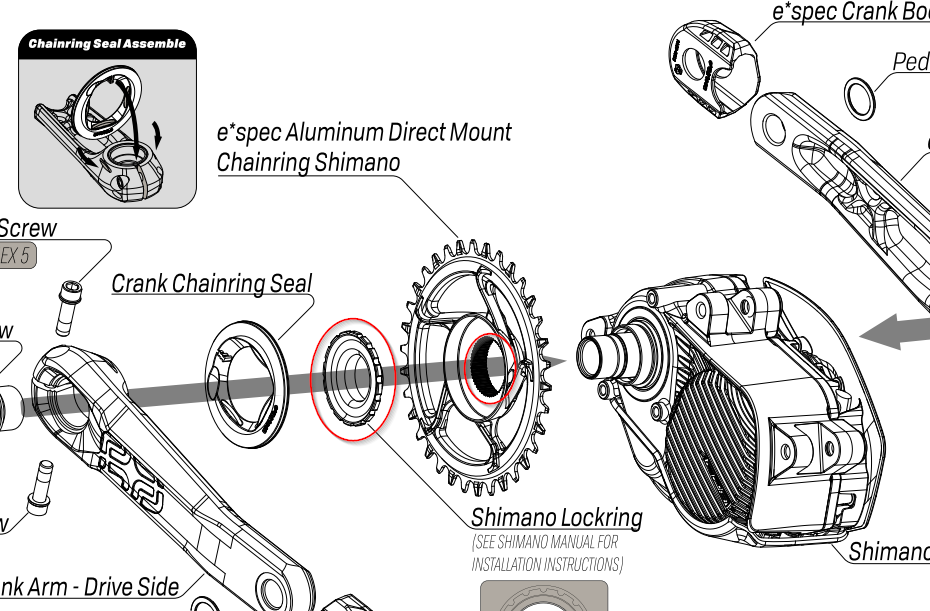

Die Verzahnung die du hier siehst ist die, welche auf die welle des Motors geht. Der Lockring ist separat und ist außenverzahnt

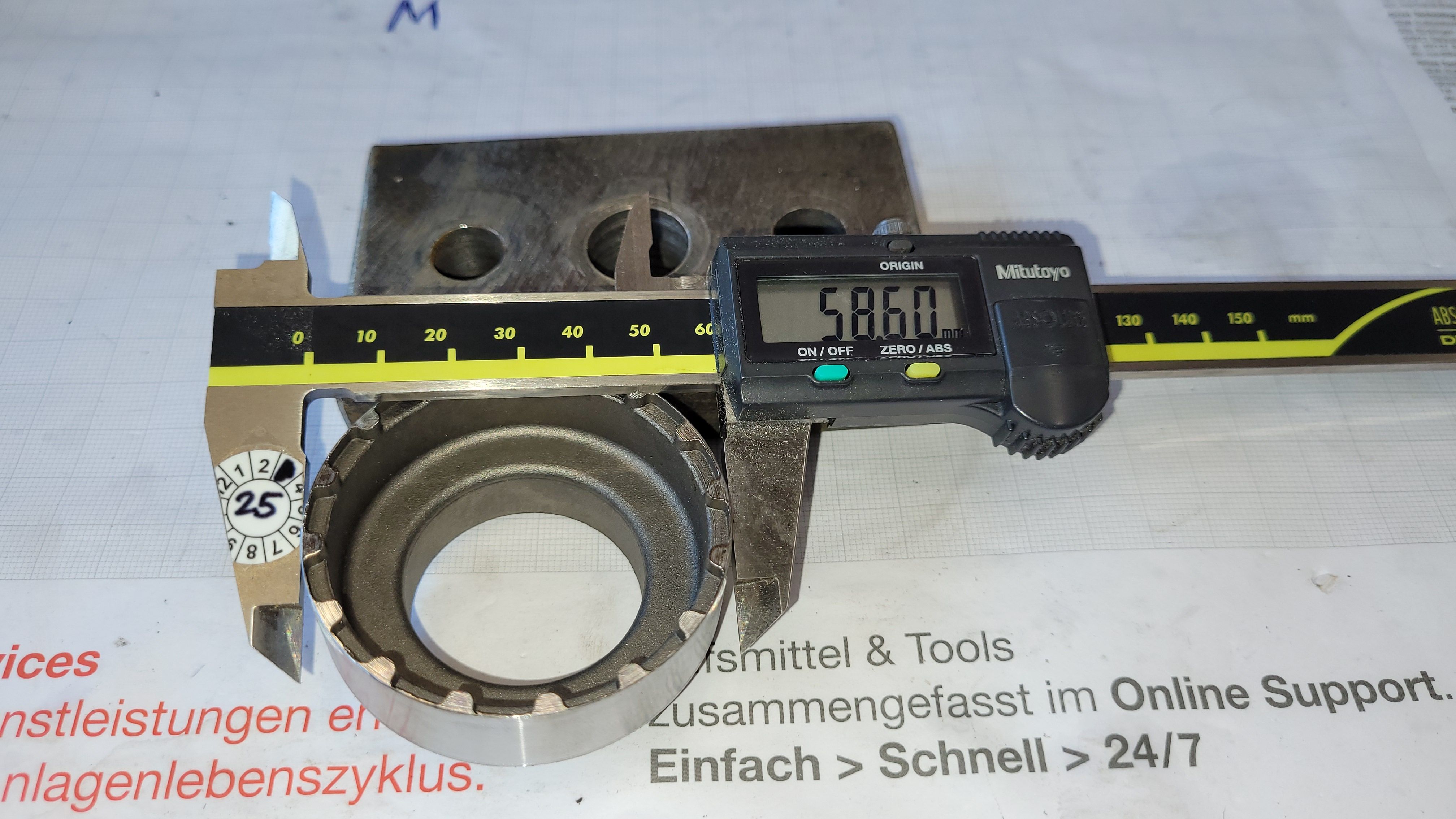

Ich habe mir heute das günstige Werkzeug von 3min19sec für den Lockring gekauft. Wenn es nicht passt kommt es auf die Drehbank.
