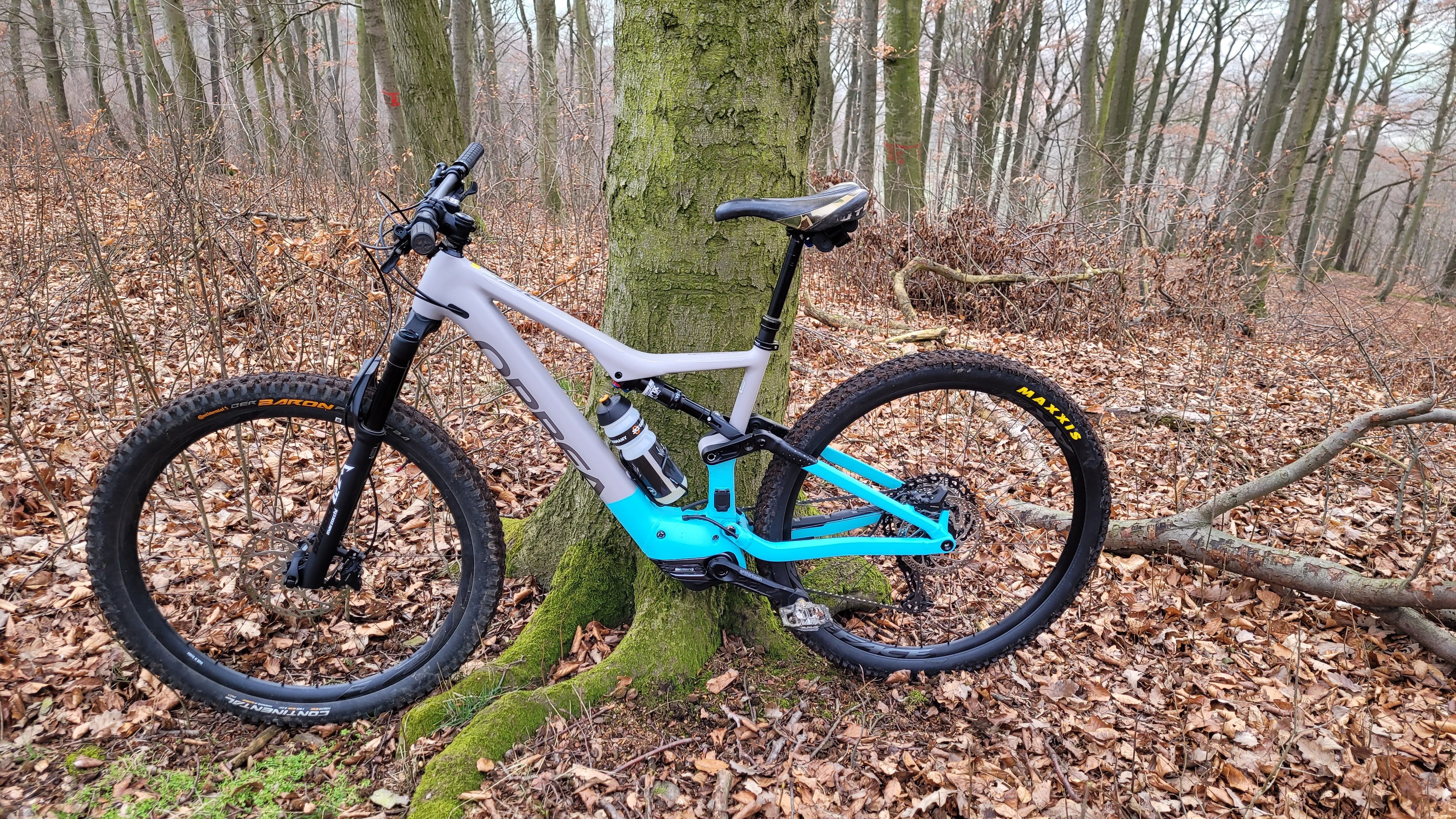

Meine ersten Eindrücke vom Orbea Rise H30 2022 nach 116 Km:
-Geometrie ist gut Größe L bei 180 cm
-Preis mit 4K vom local Dealer ist Top
-Bremse war Deore 2 Kolben dran, wird umgebaut auf 200mm vorne und 4 Kolben.
-Motor ist sehr leise auch mit 500 Watt 85Nm
-Ich höre kaum ein klappern auch beim Treppe runter fahren alles gut
-Verarbeitung ist sehr gut endlich mal eine Alternative zu Taiwan Bikes
-ich komme damit steile Wanderwege hoch bei 95 Kg die ich mit dem Pushbike nicht schaffen würde
-ich merke kaum einen Unterschied zwischen 350 Watt/60 Nm und 500 Watt/85Nm :)
-ich nutze die eMaxMobileApp mit Shimano Firmware 4.1.8 ein Upgrade sollte man da nicht mehr durchführen sonst kann man nicht mehr viel verändern.
-Bike wog mit original Ausstattung 21,0 Kg ohne Pedale mit Kofferwaage ermittelt.
-Zur Reichweite kann ich noch nichts sagen aber es hat gereicht für 2,5 Std im Boost nur auf und ab auf den Hometrails
-zum Abkleben vom Rahmen kann ich 3M Lackschutzfolie 8591E empfehlen
-und es ist einer der wenigen E-Bikes mit dem ich auf Anhieb Wheelie fahren kann :)

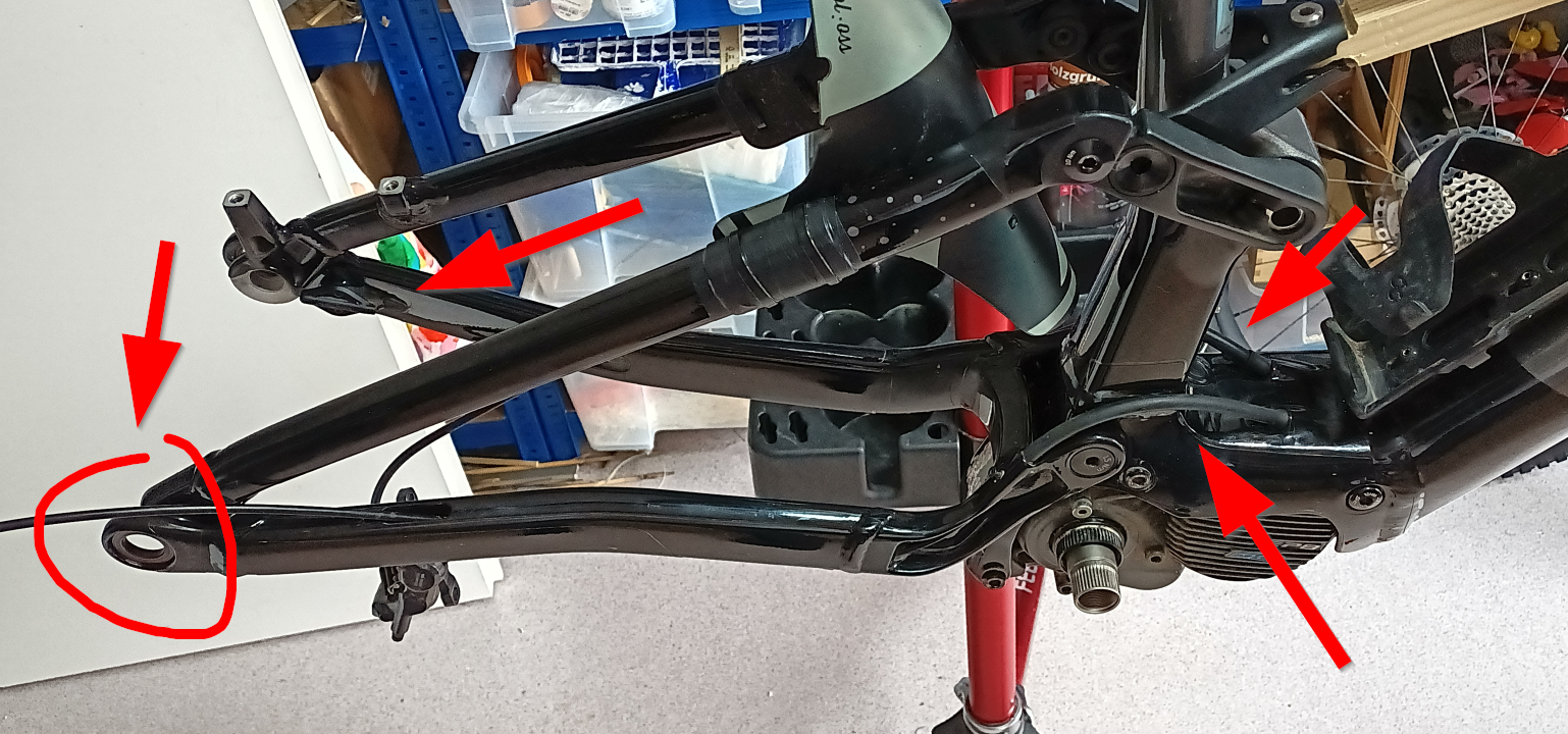

Hi zusammen,
ich hab gerade meine Federelemente beim Service und bei der Gelegenheit mein Bike gleich mal in den Montageständer gehängt.
Beim Durchschauen der Kugellager ist mir aufgefallen, dass das antriebsseitege Lager an der Hinterachse durch ist.
Hab leider noch kein entsprechendes Werkzeug sodass ich mit dem Bike zum Wechseln in den Laden muss. Damit ich nicht den ganzen Rahmen rumschleppen muss hab ich mir überlegt die Schwinge zu demontieren.
Dazu muss ich aber den Schaltzug, die Bremsleitung und den Geschwindigkeitssensor demontieren.
Denke das wird ein ziemlicher Aufwand, also vielleicht doch so wie es ist in den Shop...
Hat jemand das von euch schonmal soweit zerlegt?
- Meine Fragen wären konkret, wie bekomm ich die Röhren der Leitungsführung ab? Einfach nur ziehen?
- Wie demontiere ich den Speedsensor? Muss ich hier den Motor rausklappen und den dann am Motor abstecken, damit ich die Leitung rausbekomme?
Gruß
Oli

Die ganze Kettenstrebe zu demontieren wegen EINES Lagers halte ich für zu aufwändig - da muss auch die Bremsleitung raus (d.h. entweder am Banjo abschneiden & dann eine neue Leitung oder Olive ab und durch den ganzen Rahmen ziehen). Für den Speedsensor muss der Motor raus...also echt mords Aufwand.
Aber wenn bereits ein Lager durch ist würde ich gleich alle tauschen (SKF MTRX ist gut).
Vg
@Southtraveler ja das hab ich mir inzwischen auch so hergeleitet. Die Lager bekommt man ja auch raus, wen man die Strebe nur lockert und dann nach oben wegklappt.
Was jetzt mein nächstes Problem ist. Die Achse der Umlenkhebel saß so fest, dass ich beim herausschlagen ein lager mit aus dem Rahmen gelöst hat. Die Achse lässt sich auch nicht leicht auf die Lager schieben. Auf die alten nicht und auf die neuen, welche ich inzwischen da habe auch nicht.
Wenn Gabel und Dämpfer vom Service wieder da sind geht´s ab zum Händler, dann soll der das mal mit Orbea klären

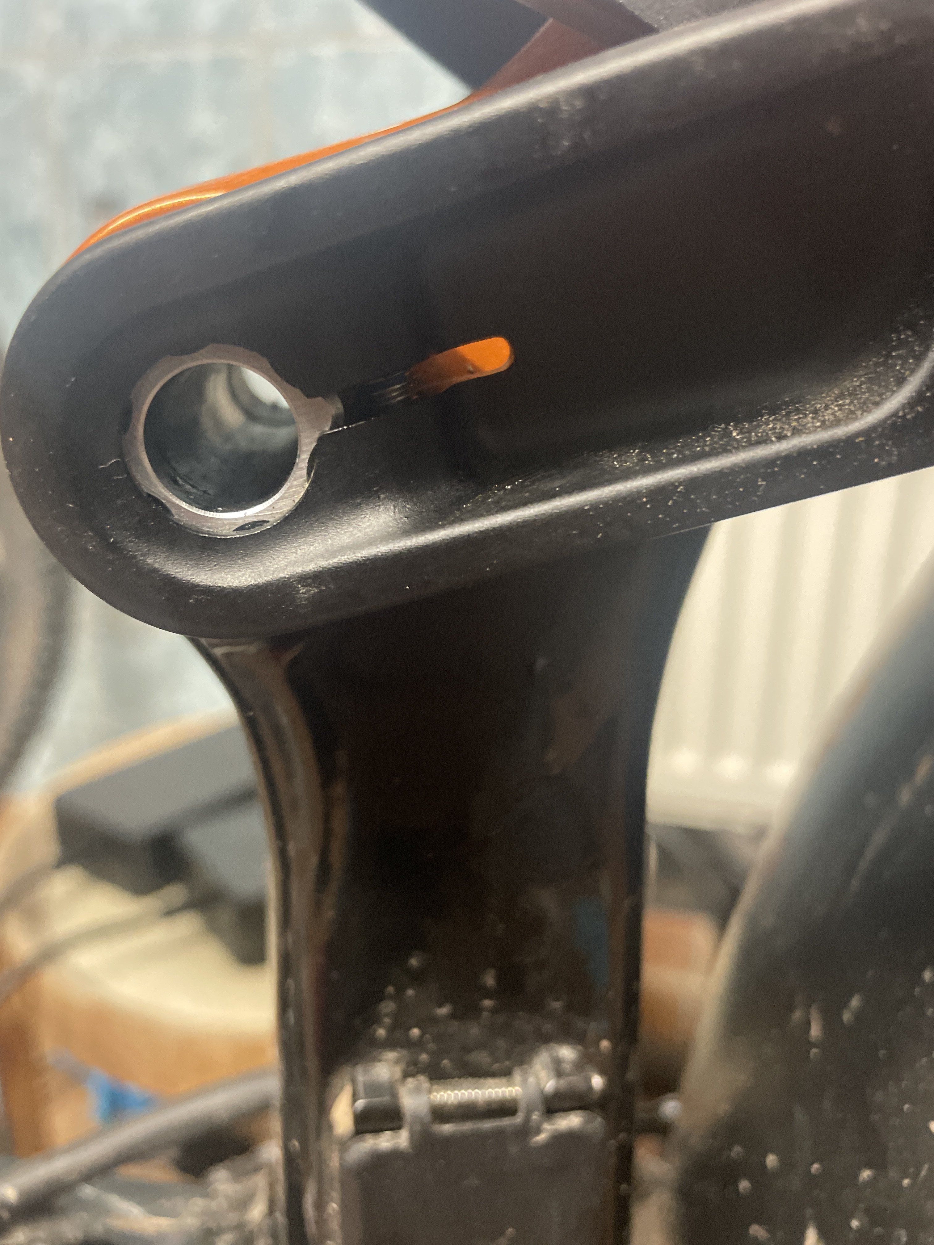

Anscheinend gibt es auch noch unterschiedliche Ausführungen der Achse.
Bei älteren Chargen oder Carbon gibt es auch noch was mit Klemmkonus linke Seite.
Ich habe die Version mit 16 mm Schlüsselweite links.
Ich werde beim nächsten mal das Kettenblatt demontieren und die Achse nach rechts rauszuholen reinigen und fetten. Die Mutter auf den linken Seite werde ich versuchen da zu belassen.
Die Bremsleitung mit dem Kabel stört massiv bei der Demontage und man muss sehr aufpassen das man sich die Bremsleitung nicht ab knickt.

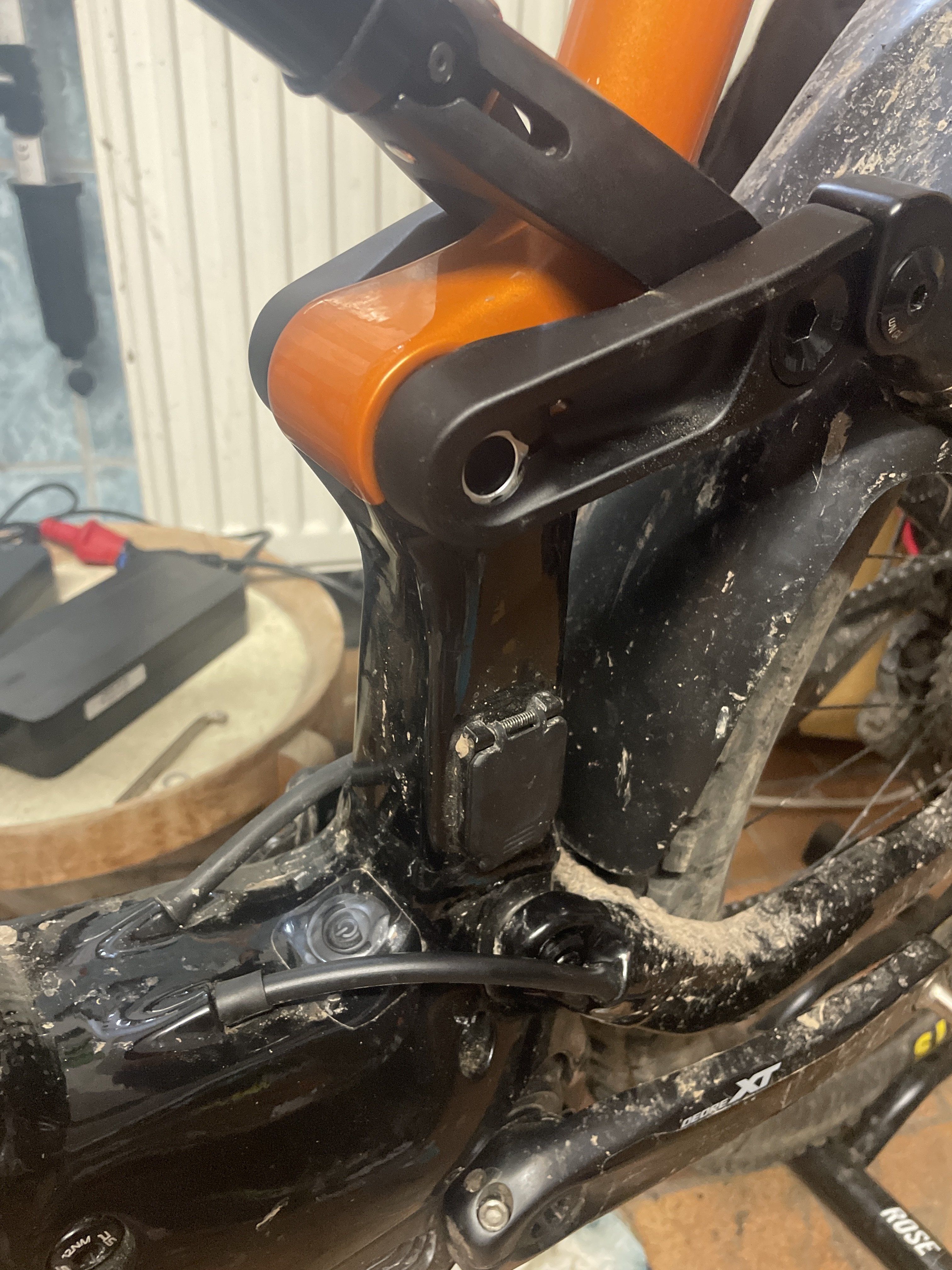

Und dann sehe ich die Konstruktion der Wippe als absolut kritisch an.

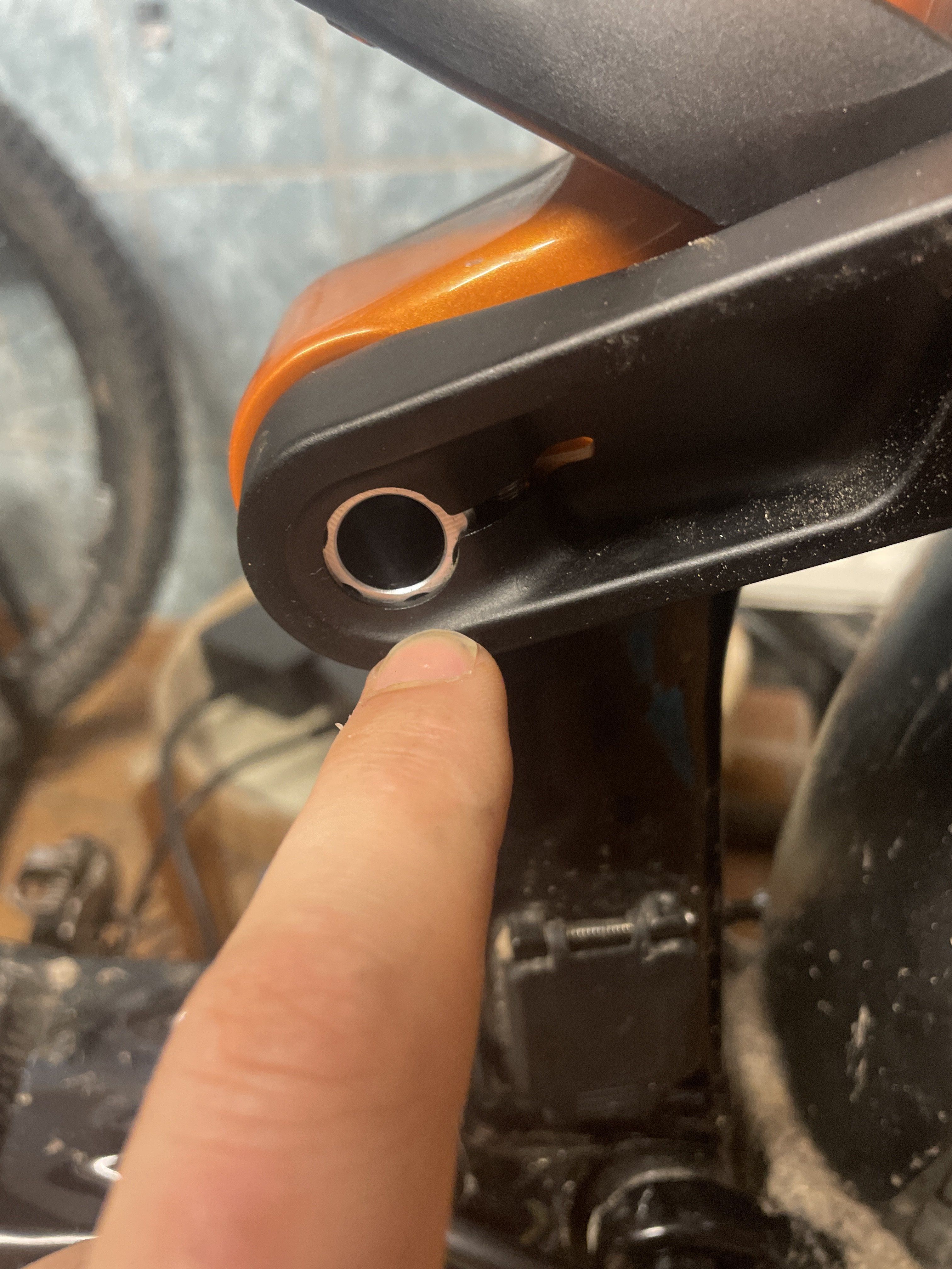

Durch diesen Schlitz können Steine zwischen Schwinge und Lager geraten:
Die Steine sammeln sich dann hier unten auf der Rückseite natürlich:
Schlitz ist größer als der Spalt zwischen Schwinge und Rahmen, also Steine rein, ja, Steine raus, nein, werden dann zwischen Rahmen und Lager zermalmt:

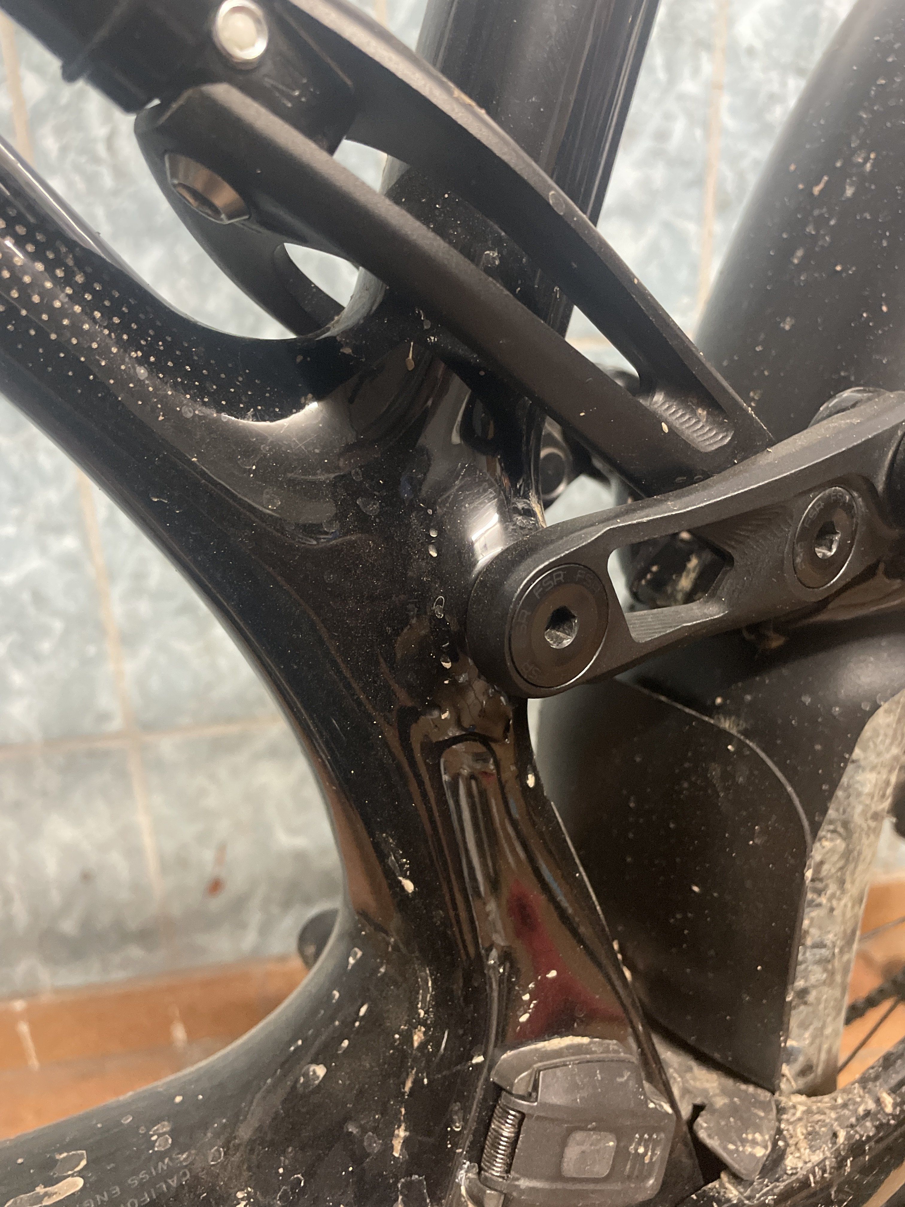

Allgemein ist diese Konstruktion der Schwinge mit der Achse die geklemmt wird und spiel das man einstellt usw echt unnötig fehleranfällig. Andere bekommen das hin ohne so einen Firlefanz und da gibts an der Stelle keine Probleme.
Problemlos:
Problem:

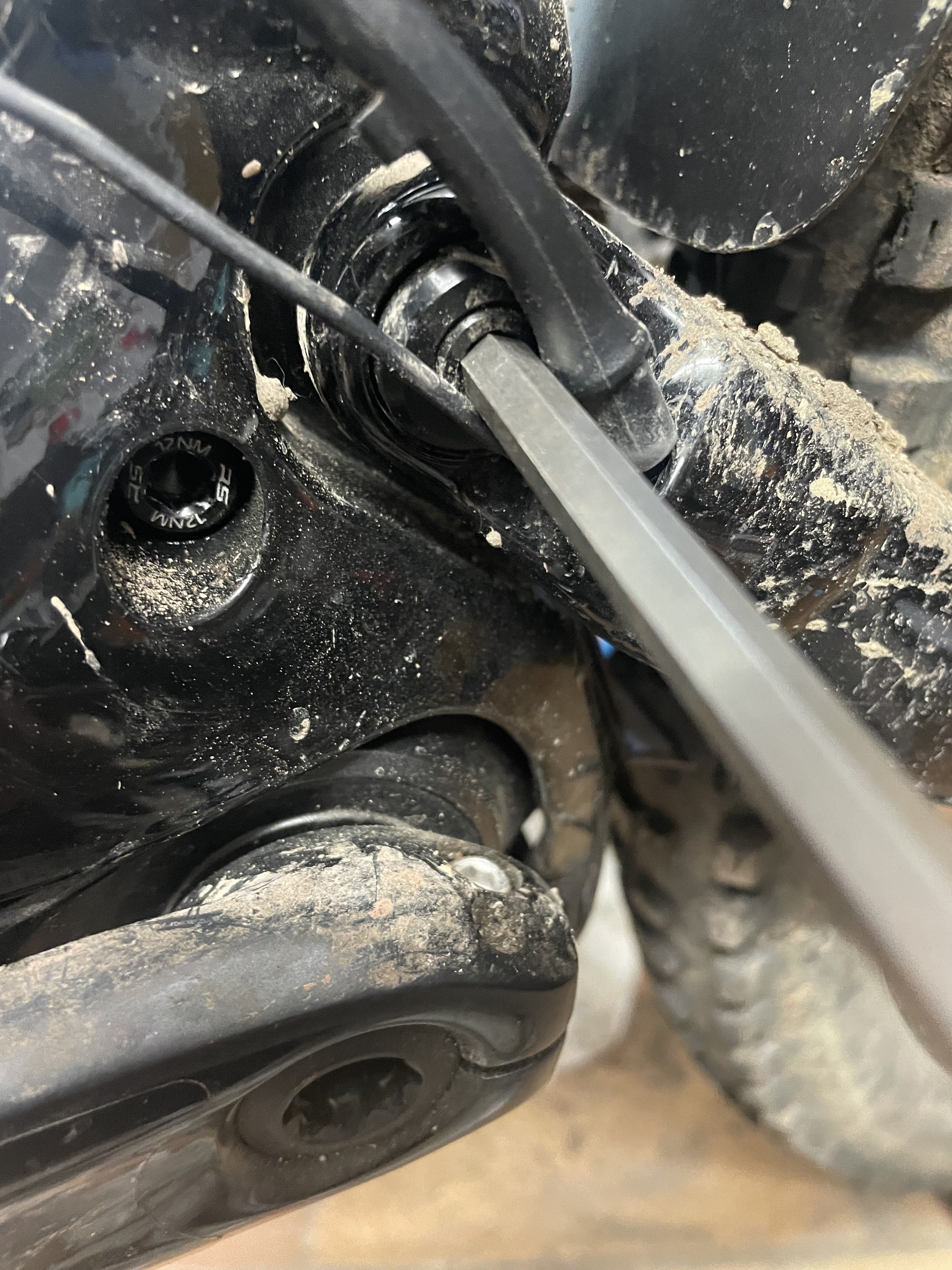

@Southtraveler ich konnte es nicht lassen und hab die Achse heute auch mal ausgebaut, hatte zwar das Kettenblatt und die Kurbeln wieder drauf, aber das ist ja schnell weggemacht.
Das mit dem Lösen der Achse ist ja mal echt doof gelöst, dass man die Bremsleitung erstmal ordentlich auf die Seite biegen muss, damit man an den Sechskant rankommt. Vorher natürlich die Leitung vom Speedsensor abclipsen dann geht´s
Die Achse lässt sich ja dann auch nur schwer ziehen, da der Hinterbau durch die noch unter Zug stehenden Leitungen verkantet.
Innen sah es dann recht trocken aus.
Was dann aber total doof ist, dass man den Hinterbau nicht mal ordentlich hochklappen kann, ohne dass zu viel Zug auf die Leitung vom Speedsensor kommt. grob reinigen konnte ich die Lager von außen, aber ich sehe keine Chance die Lager zu tauschen, ohne das Kabel vom Speedsensor zu lockern und dafür muss der Motor teilweise ab. Oder hab ich de nen Denkfehler drin? Das linke Lager läuft bei mir auch schon recht rauh, beim Bewegen des Hinterbaus merkt man das allerdings nicht. Werd da aber früher oder später ran müssen
Das Montieren ist dann auch wieder Interessant aufgrund des Zugs auf den Leitungen.
Ich musste dann auch noch erkennen, dass mein Drehmomentschlüssel (Syntace) entgegen meiner Meinung nur rechtsauslösend ist, das heißt ich hab das Ganze erstmal ordentlich angeknallt und dann nochmal gelockert und den anderen Drehmomentschlüssel (Parktool) genommen -> Lehrgeld
Die Schraube muss man nämlich aufgrund dessen, dass sie auf derselben Seite wie die Mutter sitzt linksrum anziehen und rechtsrum lösen. Könnte man auch im Bluepaper erwähnen. Ich habs in meinem ausgedruckten Exemplar ergänzt
Ich blicke nicht, weshalb der Sechskant nicht auf der Antriebsseite ist. Das Kettenblatt muss zum Entnehmen der Achse eh runter und dann kann man doch locker von der Antriebsseite hin.
Das mit der Montage von einer Seite ist nett gemeint, aber dadurch dass die Leitungsführung genau in der Mitte entlangläuft total doof. Mit dem Sechskant auf der Antriebsseite könnte man auf der Bremsseite mit dem Gabelschlüssel Gegenhalten und könnte an der Antriebsseite rechtsrum anziehen.
Das mit der Bremsleitung ist mir heute auch passiert, beim zurückschieben hat sie sich kurz eingeknickt, ist dann aber gleich wieder in die Ausgangsposition gesprungen. Ist halt extrem ärgerlich und regt einen im Nachgang ziemlich auf
Geht nicht nur um die Sachen die ich selber hatte, sondern auch um Sachen die ich an dem Rad kritisch sehe.
Hatte knarzen:
-Schwingenlager, Hauptlager, Motorschrauben, vordere Dämpferaufhängung
-Hinterrad Achse die sich gerne löst, untere Dämpferschraube die sich gerne löst
Mache doch den Schlitz mit schwarzen Silikon zu.
Naja alles in allem hab ich die letzten Tage wieder viel dazugelernt.
