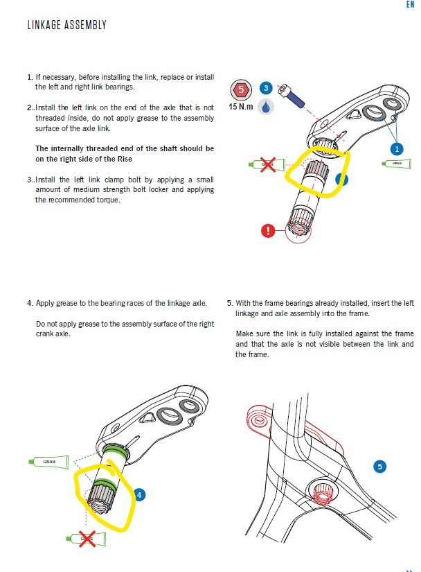

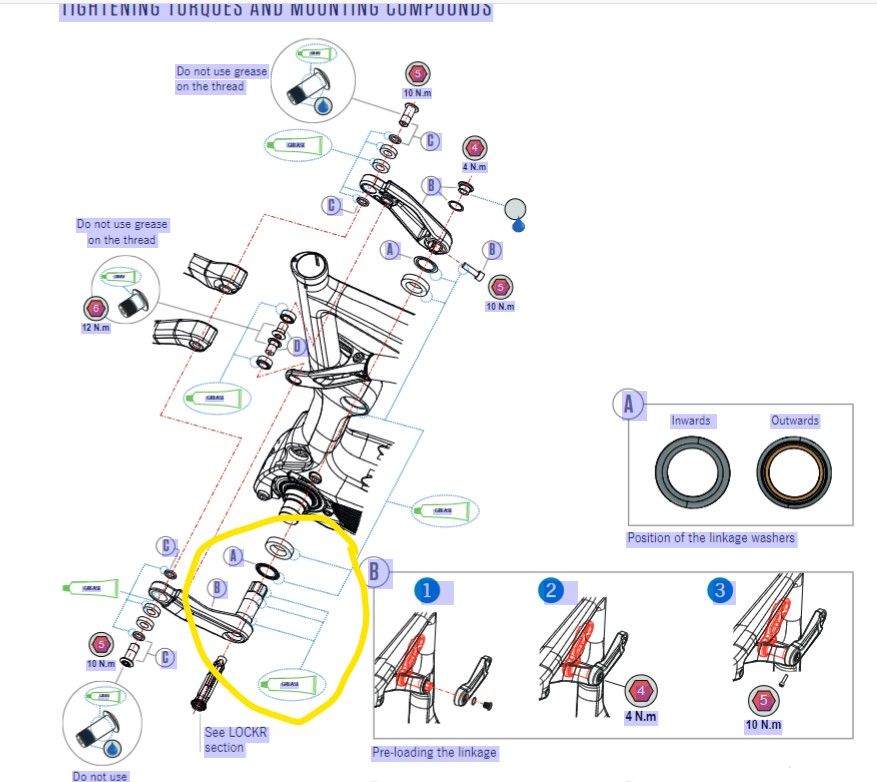

Wollte noch ein kurzes Update geben zu der Geräuschbildung bei meinem Rise. Es ist tatsächlich so das Orbea hier eine Charge produziert hat wo es Auffälligkeiten gibt. Problem ist das Hauptlager wo eine Art Achse auf beiden Seiten verschraubt wird. Dafür wird ja sogar extra der Spezialschlüssel mitgeliefert den ich bisher gar nicht beachtet hatte. Es muss beim verschrauben eine Vorspannung auf die Achse gebracht werden bevor sie mit der zweiten Seite verschraubt wird. Bei mir stimmen die Toleranzen allerdings nicht und wenn ich auf das Teil Spannung aufbringe zieht sich die Achse wieder aus der Verschraubung. Nun bekomme ich eine neue Achse mit seitlicher Aufnahme von Orbea zugeschickt und ein Händler in der nähe baut sie mir ein.
Man könnte auch einfach Mal
Ins bluepaper schauen. 🤫😉 (oder die drölf Milliarden Beiträge dazu lesen )
Da steht genau das drin, wie es montiert werden muss.
Und das ist nicht nur eine Charge. Das betrifft eigentlich alle Räder, die so aufgebaut sind.
Beim M (Carbon) Modell ist es genau gleich. Hier wird die Achse in den link eingeklebt. Würde ich beim Alu auch machen. Dann is Ruhe.
Gem. 2023er Bluepaper wird bei den Carbon Modellen gefettet (nicht geklebt) und den Alu Modellen nicht. Ich habe mich beim Auseinanderbauen, Reinigen, Fetten und neu Zusammenbauen an das Bluepaper für mein H20 gehalten. Beim Preload war ich vorsichtig. Mehr als vorher, aber nicht soviel, dass der Spalt völlig weg ist.
Warum an die Außenseite der Achse kein Fett soll hab ich nicht hinterfragt. Interessant, dass es beim Carbon Modell anders ist. Sind auch andere Teil Nummern. Eventuell ist das Material unterschiedlich.
Carbon:
Alu:
Gibt verschiedene Bluepaper.
Die Achs Aufnahme fetten = Todesurteil für die Achse ;)
Einkleben und fertig.
