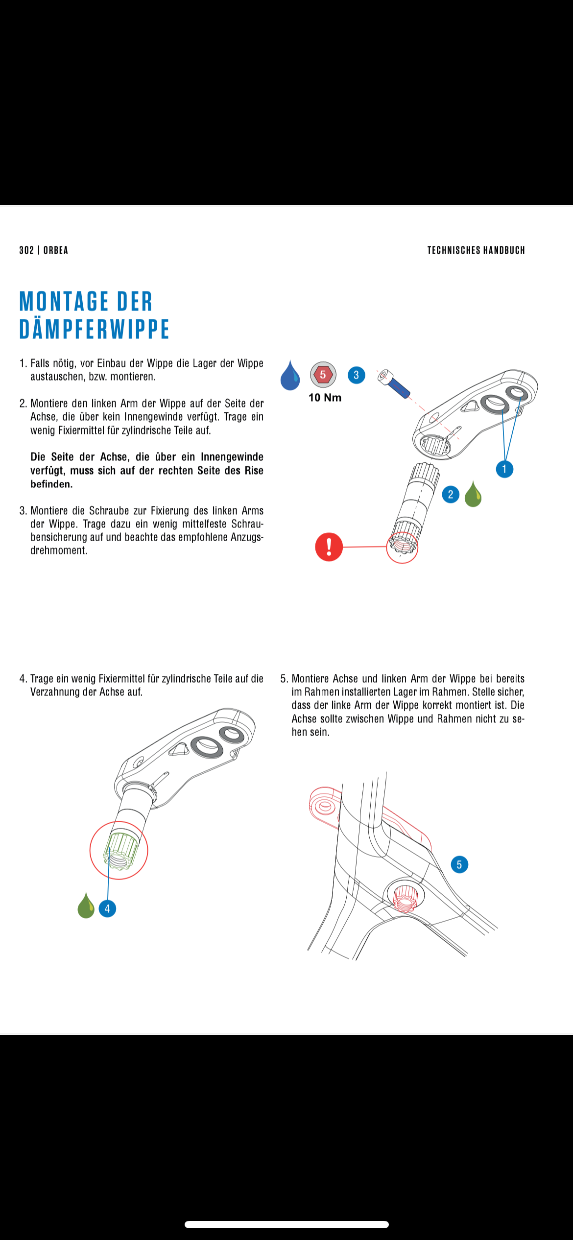

Gem. 2023er Bluepaper wird bei den Carbon Modellen gefettet (nicht geklebt) und den Alu Modellen nicht. Ich habe mich beim Auseinanderbauen, Reinigen, Fetten und neu Zusammenbauen an das Bluepaper für mein H20 gehalten. Beim Preload war ich vorsichtig. Mehr als vorher, aber nicht soviel, dass der Spalt völlig weg ist.
Warum an die Außenseite der Achse kein Fett soll hab ich nicht hinterfragt. Interessant, dass es beim Carbon Modell anders ist. Sind auch andere Teil Nummern. Eventuell ist das Material unterschiedlich.

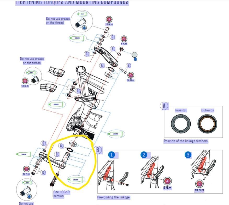

Carbon:
Alu:
Gibt verschiedene Bluepaper.
Die Achs Aufnahme fetten = Todesurteil für die Achse ;)
Einkleben und fertig.
Carbon:
Das ist die überarbeitete Wippe, von dem neuen C-Modell, welches ab diesem Jahr gibt. Davor ist es so aufgebaut wie beim Alu.

Ich kann nur befürworten die Verzahnung entweder nicht gefettet zu montieren, oder noch besser zu verkleben (hab ich gemacht).
Wenn man die Verzahnung fettet, ist doch logisch dass die Wippen durch die geringere Reibung leichter nach aussen wandern können.
Und nochmal zum Preloadtool:
Man kann nicht „wenig“ oder „viel“ Vorspannung damit erzeugen. Das Tool soll lediglich sicher stellen dass beide Wippen bis zu ihrem mechanischen Anschlag aufgesteckt und montiert werden. Das geht mit ein wenig Gefühl und/oder einem Kunststoffhammer genauso gut auch ohne das Tool.

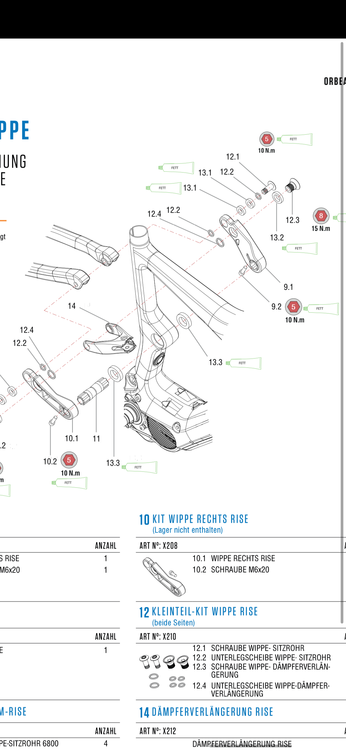

Prinzipiell gibt es zwei. Die dreiteilige Wippe, die das Alu und Carbon Model (bis my22) haben und die neue zweiteilige vom Carbon ab my23. Wobei Alu und carbon laut bluepaper unterschiedlich montiert werden (Carbon geklebt, Alu trocken) aber die gleiche Hardware ist.
Es macht aber keinen Sinn bei Carbon oder Alu verschiedene Verfahren zu haben.
Weil es von der Konstruktion keinen Unterschied gibt.
Ich weiß, ich wiederhole mich.
Es gibt halt einfach verschiedene Bluepaper.
Nicht weil verschiedene Verfahren sondern weil halt über die Zeit überarbeitet wurden.

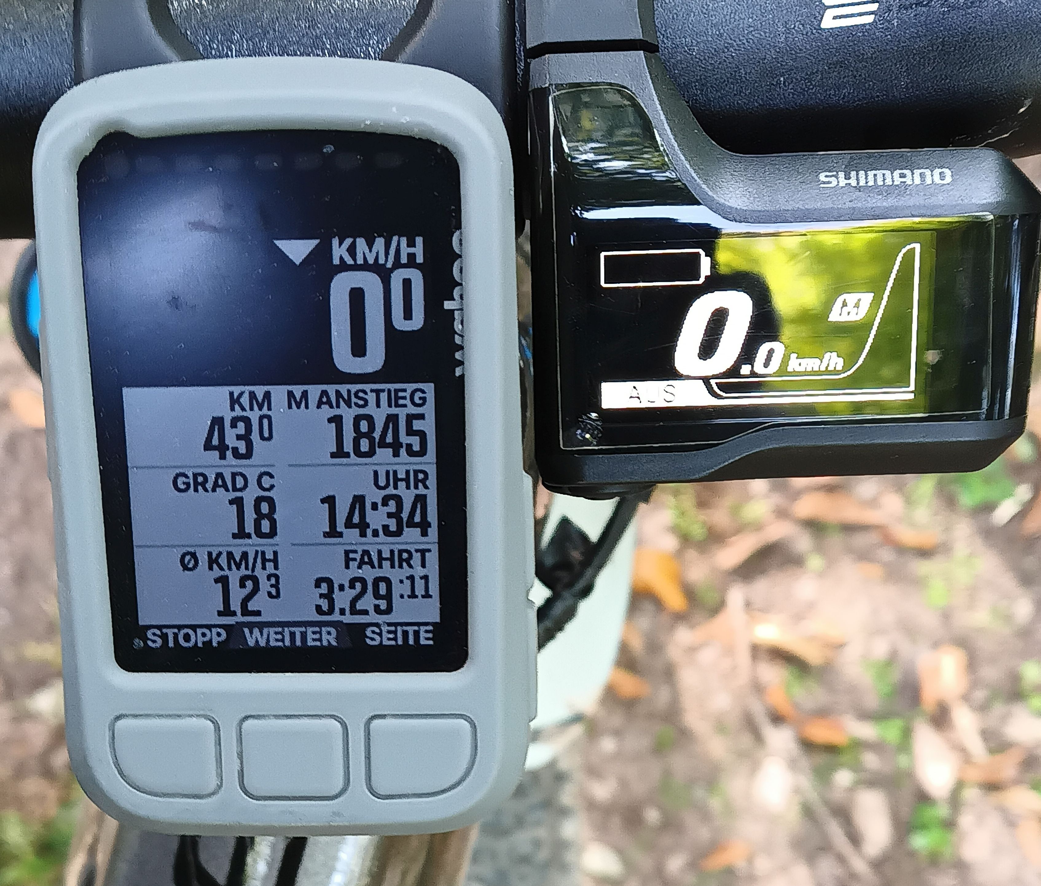

Ich habe knapp 20Kg mehr Systemgewicht und habe im Sommer mit meinem H15 ohne REx an den 1.800 Hm gekratzt. Im Winter (0 Grad) bin ich ähnlich unterwegs wie du mit so 1.300 Hm.
zur Reichweite nochmal. Hab gestern im Eco mit 37Nm Unterstützung etwas über 1800hm aus dem Akku rausgequetscht. Trailmodus hab ich seltenst eingesetzt. War zwar ziemlich anstrengend, aber war machbar.
So langsam hab ich auch ein besseres Gespür dafür, was an Kilometern und Höhenmetern auf welcher Tour geht oder nicht.
Der REX hat mich dann nochmal gut 300 Höhenmeter weit gebracht und war noch nicht ganz leer

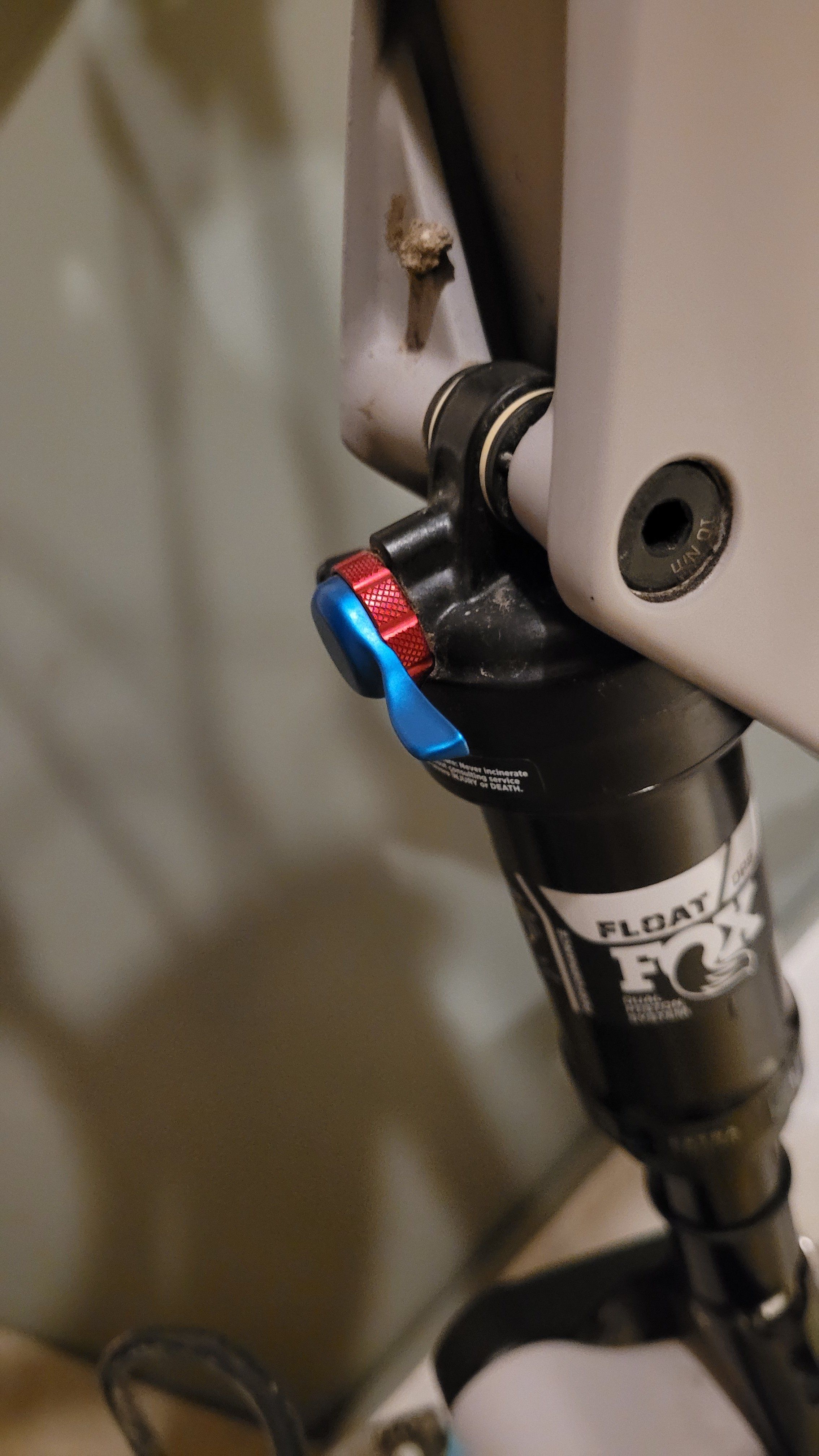

Wer hat auch das Problem das sich das blaue Hebelchen selbständig im Fahrbetrieb von offen auf die Mitte stellt ?
Suche nach einer brauchbaren Lösung.
Ich fahre nur mit geöffnetem Federbein.
Meine Frau hatte bei der letzten Runde dasselbe Problem. Bin auch am Überlegen was ich mache. Habe einen Clip oder was ähnliches zum Drucken gesucht, aber auf Anhieb nichts gefunden.
