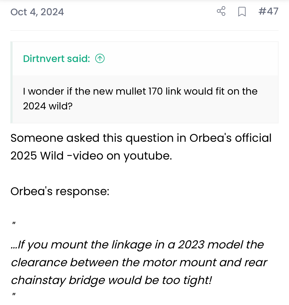

Sagt mal wisst ihr ob die 10mm mehr federweg nur durch die dämpfer wippe realisiert wurde?
Daher man baut in sein 2023iger einfach die neue wippe und hat 170mm ohne Einschränkungen?
Gleiches fürs Mullet?!
Danke schon mal
M. W. nach passt die neue Wippe im 23/24iger Modell nicht ohne irgendwo anzuschlagen. So was hat zumindest Orbea mal gesagt.
Ich meine das im englischen EMTB-Forum gelesen zu haben.
Hier geht es um dieses Thema:
Ab #47
