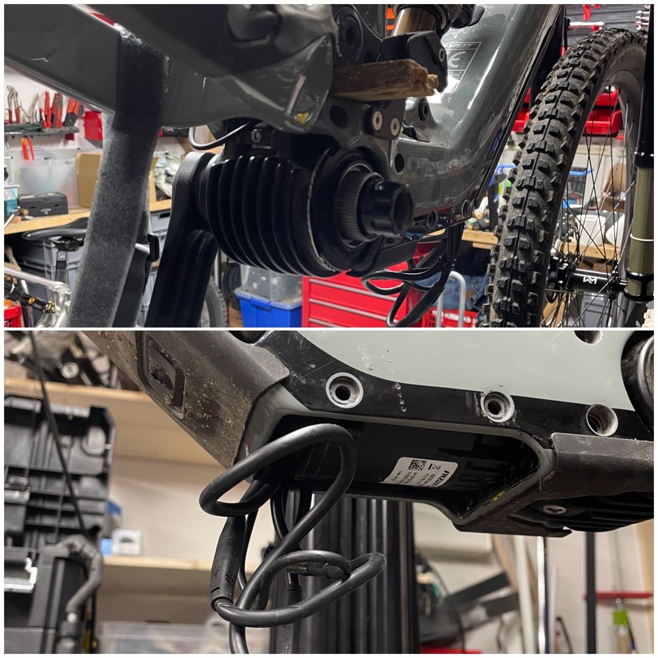

So nah liegen Lust und Frust zusammen.
Wie es aussieht wacht mein Akku nicht mehr aus dem Tiefschlaf auf. Am Freitag gibt es erstmal eine Online Remote Session mit dem Fazua Service. Mal schauen…
Aber gut, daß ich das mal auseinander gebaut habe. Motorschrauben rechts zwei locker eine gerade handfest, Spider Nut locker…
Und vorher waren ja schon die rechte und die linke Kurbel vertauscht.
Hi Jörg, wie hat sich der Fehler bei Dir geäußert?
Ich krieg mein Shuttle SL seit gestern auch nicht mehr an :-( Beim Versuch anszuschalten gehen die grünen LED´s bis zur dritten an und dann ist´s wieder dunkel, manchmal blinkt, danach die oberste LED blau. Akku lässt sich über Buchse nicht laden. Heute Motor ausgebaut und Verkabelung geprüft - alles ok. Akku direkt mit Ladeport verbunden - hat geladen. Sobald alles wieder richtig angeschlossen ist, geht wieder nix...
Grüße aus Bamberg
Hi Hippi,
das scheint etwas anderes zu sein. Bei mir blieb nach dem Hochlaufen die oberste Led weiß.
Kappe mal bewußt Bluetooth an deinem Handy und starte dann deinen Fazua…
Hi Hippi,
Danke für Deine schnelle Antwort, werde heute Abend noch ein wenig austesten. Mein Händler hat FAZUA auch schon informiert, mal sehen was da kommt... Geduld ist halt nicht meine Stärke :cool:
Also gestern den Akku mal direkt (Ladebuchse direkt am Akku angeschlossen) voll geladen, dann alles wieder richtig angeschlossen - der Motor ging wieder an. BT entkoppelt und seitdem alle Teststarts wieder erfolgreich. Werde den Motor dann mal wieder einbauen und hoffe das Beste...

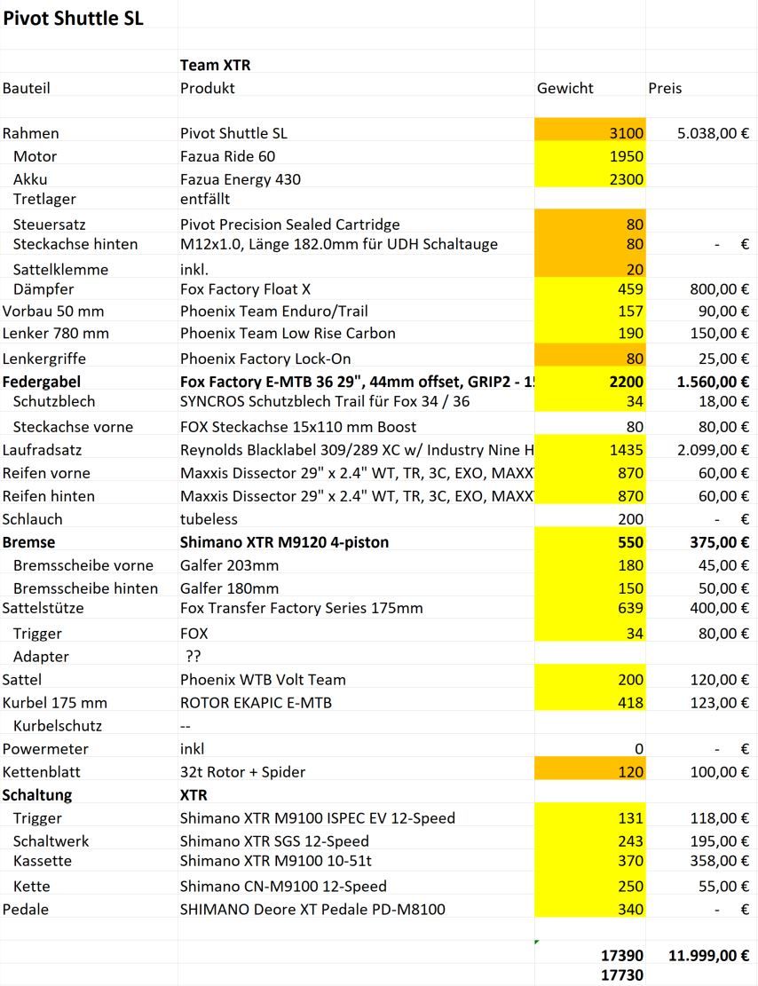

Ich habe mir mal die Mühe gemacht, die einzelnen Gewichte / Preise zusammengetragen. Ist nur eine grobe Abschätzung, hilft vielleicht trotzdem.
Gelb = Gewicht gemäss diverser Internetquellen (z.B. r2-bike)
orange = Gewicht geschätzt bzw. rückgerechnet
grün = Gewicht gemessen -> fühlt euch auffgefordert, eigene Messwerte zu liefern ;)
gibt's denn das Shuttle sl auch als rahmenset?
Meines Wissens nach leider nicht. Das ist auch nur eine theoretische Überlegung, um abzuschätzen, was das Rahmenset so in etwa wiegen müsste. Mein Händler hat heute das Team XTR in Grösse XL mit Pedalen an die Wage gehängt: glatte 18 kg inkl. Specialized Smash Pedalen ( ca. 360 g). Laut seiner Aussage liegen zwischen den Grössen ca. 200 g.
