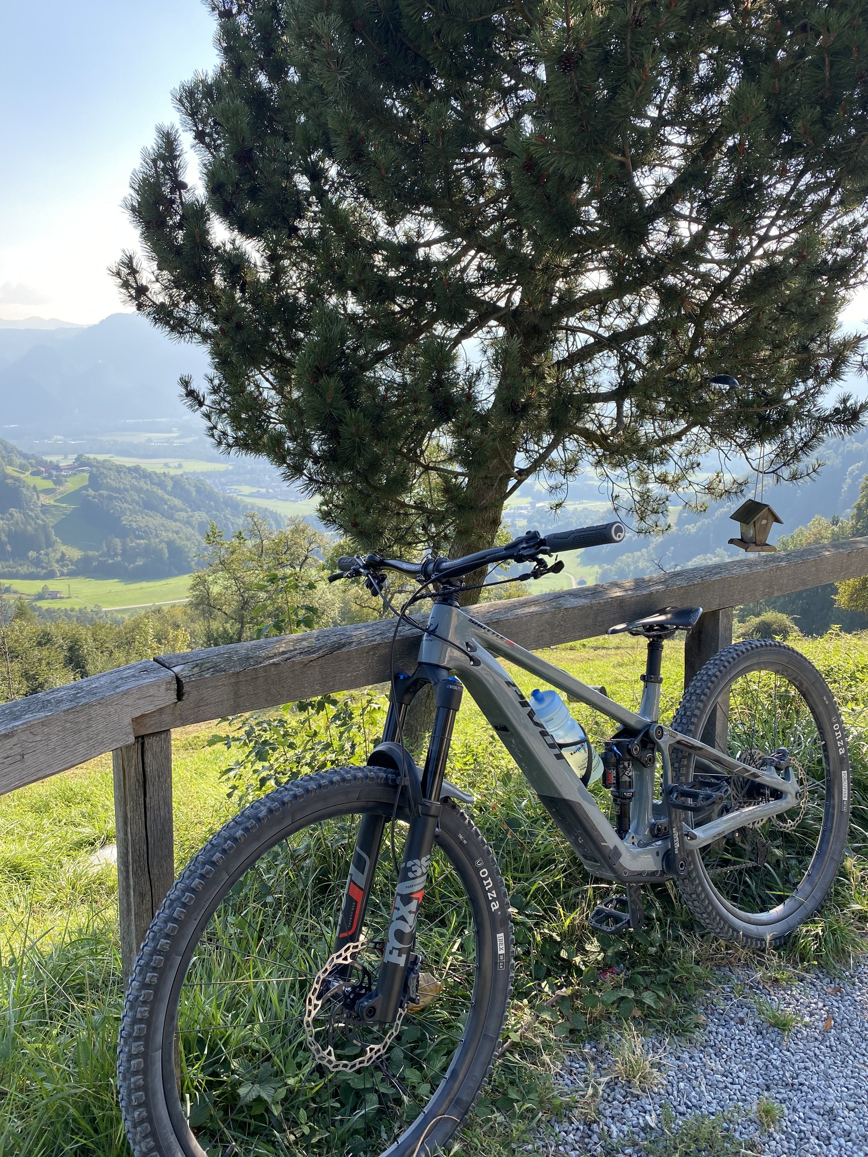

Zur Zeit ist ja wieder mit die schönste Zeit zum Biken und Bergsteigen
Ca 15km Anfahrt und round about 450Hm

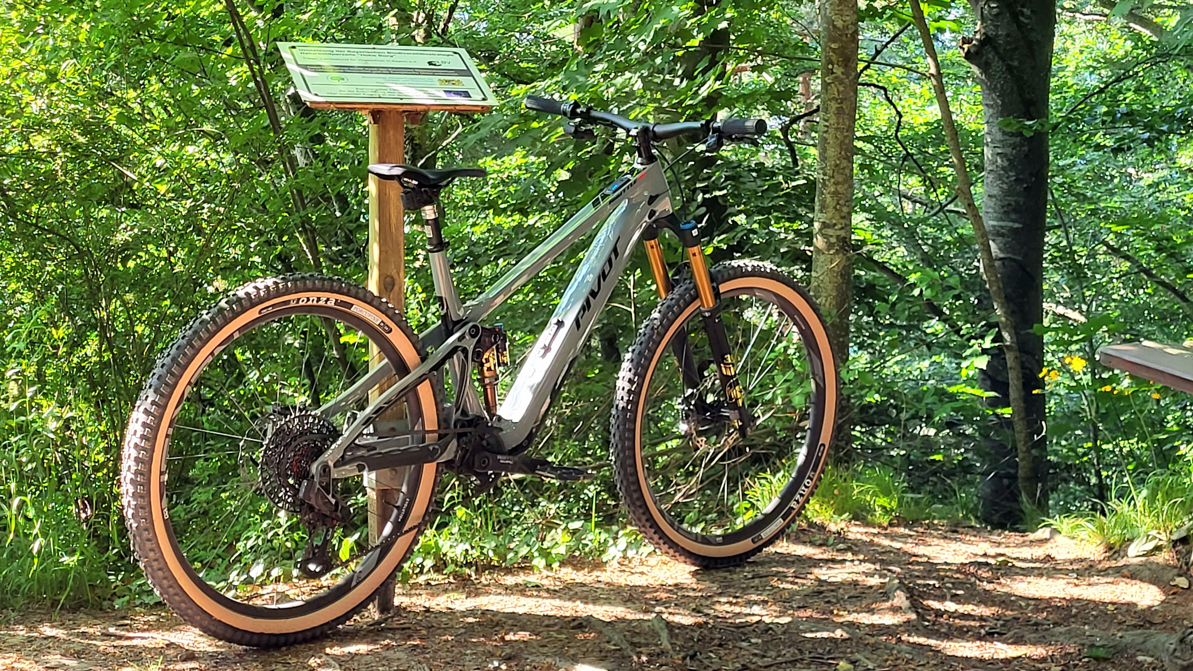

Nach ein paar Startschwierigkeiten läuft das Bike jetzt perfekt 😍
Das gleiche bei meinem Shuttle, perfekt im Moment.

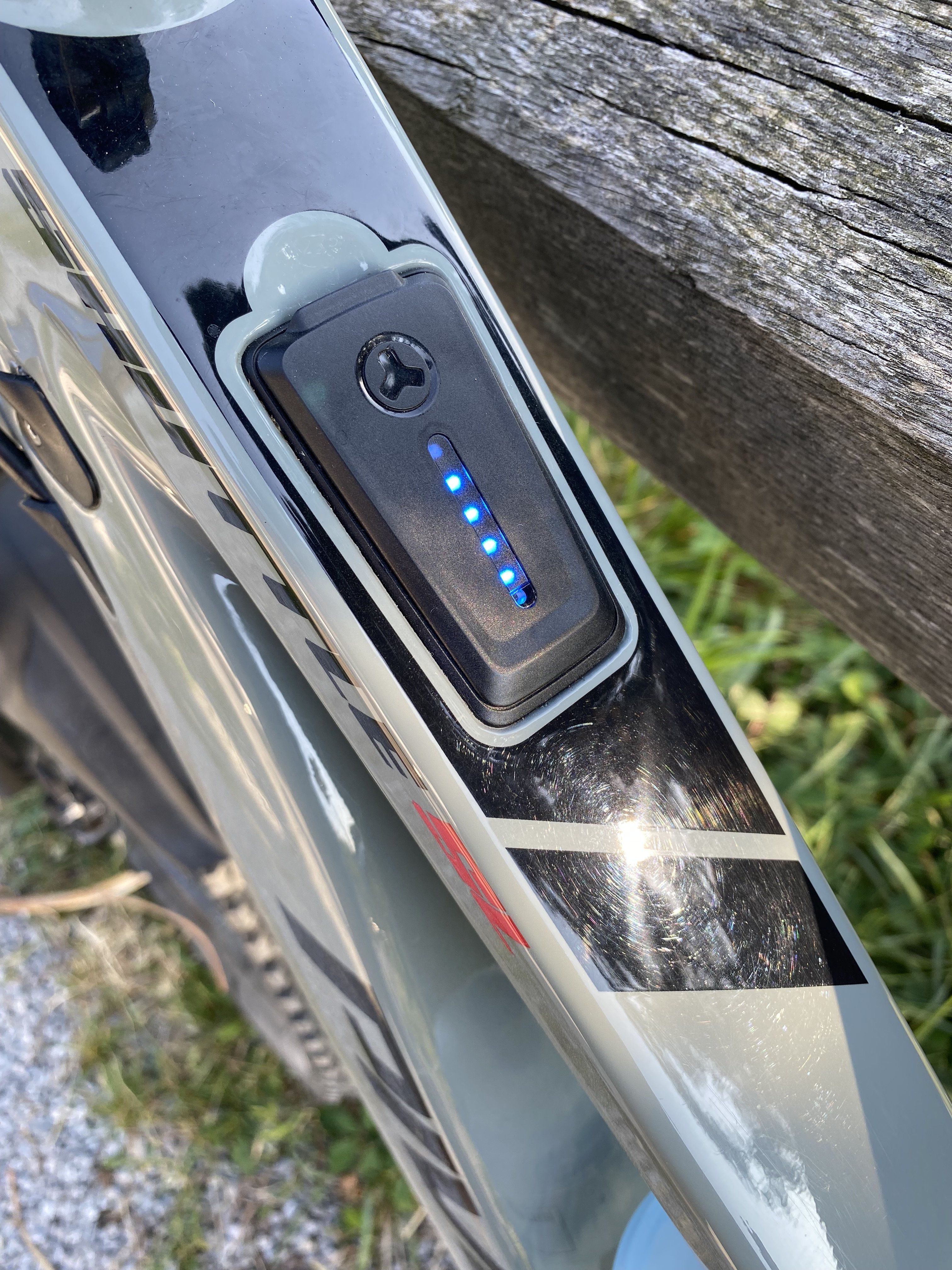

Grüße nochmal, hatte jemand das Problem dass das bike nicht mehr angeht? Trotz vollem Akku und auch die App verbindet sich mit dem bike
