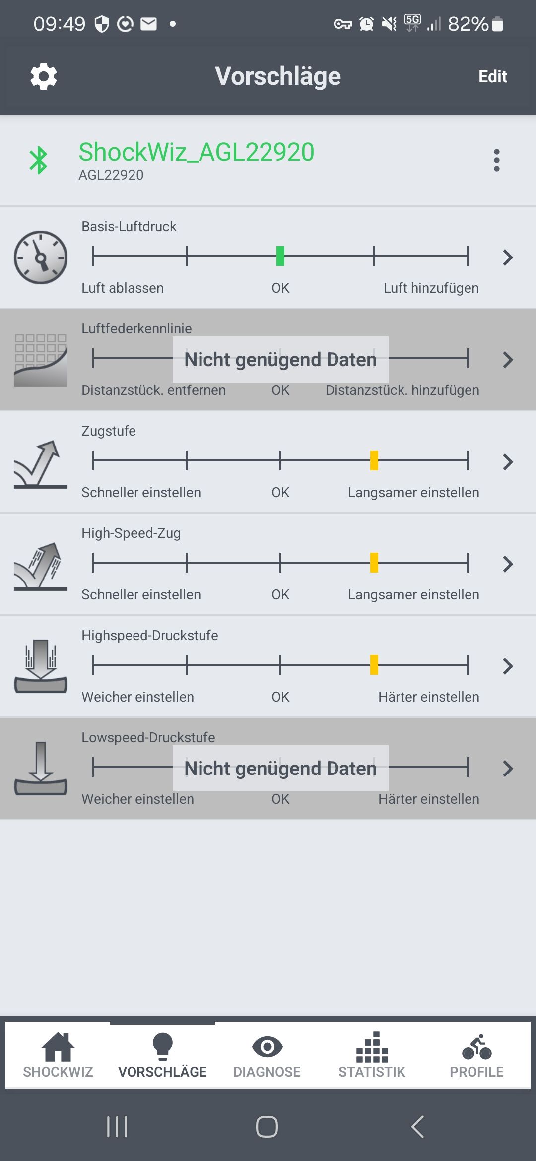

Das klingt höchst spannend und für die 38er soll es natürlich auch hilfreich sein.
Wie war das das bei euch mit dem Luftdruck und dem Sag?
Mit 250psi hatte ich immer 16mm SAG.
Das System sagt mit 33-35% SAG an.
Wenn ich absteige seh ich das es -1% SAG wäre.
Kompressionsverhältnis mit einem Spacer wäre bei 2,8?

Hast du selber kalibriert, oder nur den Faktor rausgesucht ?
Für meine Sachen habe ich eh keine Daten gefunden und mußte vorab das komplette Setup / Kalibration durch.
Bei 250psi muß es der Dämpfer sein.
Manchmal ist es was fummelig, beide kammern sauber zu leeren und den passenden Druck für die Kalibration zu treffen.
Und hast du Manuel Mal gerechnet wie viel % diese 16mm sind ?
Ein bisschen Differenz hast du aber immer. -1% von Kalibration zu später entlastet ist doch ok.........
Ich hab selbst kalibriert. 16mm von 55mm Hub sind ca 29%
Die -1% ist also kein Fehler?
Ich hatte 3mal kalibriert und es kam immer 2.8 raus
Ich glaub mit neuer Session kann man das auch wieder auf 0 setzen.
Aber ich schätze es ist nicht so genau. Bzw. man weiß ja nicht wie die Druckverhältnisse wirklich sind.
Dafür haben die großen Fox Gabeln die Druckentlastung für Wetter und Höhenverhältnisse.
Letztlich mißt das Shockwiz nur den Druck in der Gabel.
Man soll es eben komplett ausnutzen, aber nicht zu oft durchschlagen.
Dazu nicht schwingen usw.
Kritisch wird es, ist es, wenn deine Gabelpumpe 30psi anzeigt und das Shockwiz 0psi anzeigt. Dann ist der Sensor durch, kommt ab und an vor.
