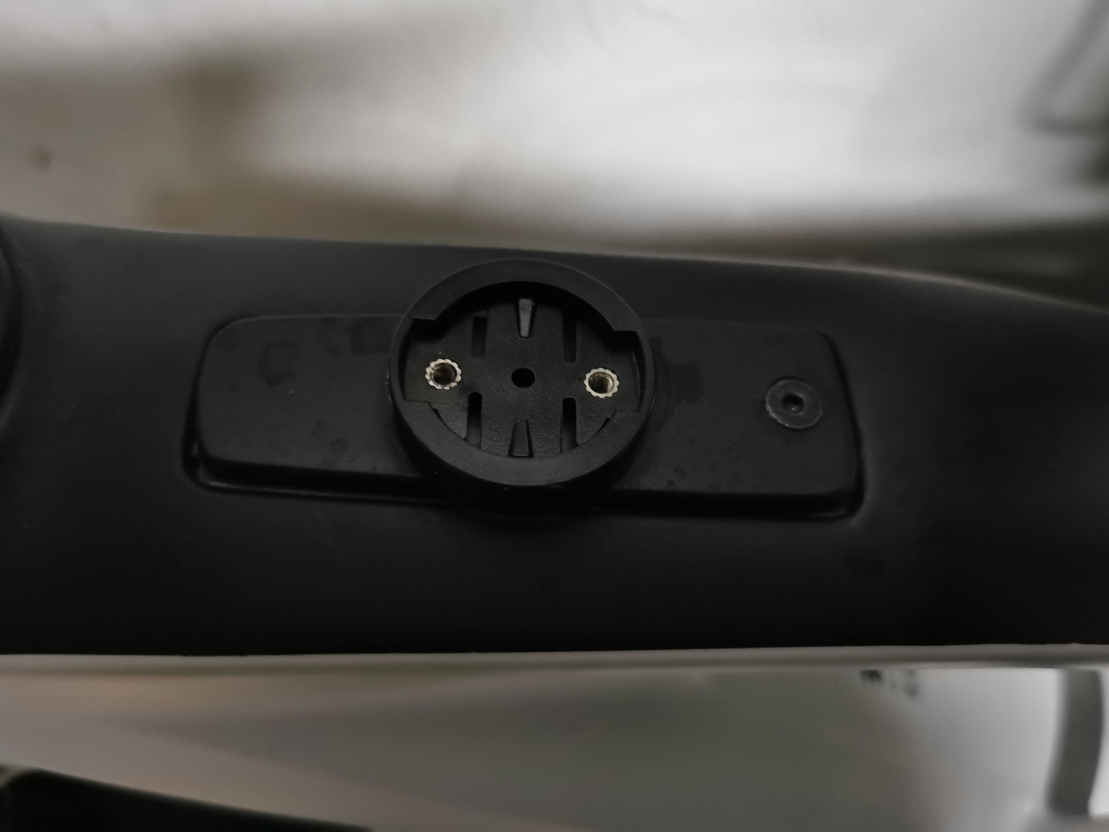

Was mich am 9er bisher am meisten gestört hat war die Position vom kiox das ja auf den Bildern extrem weit vorne über steht.
Ist es mit dem Halter möglich das Display auch bissl weiter nach hinten zu verlegen? Oder gibt's da irgendwelche anderen Halter um das Teil nicht ganz so anfällig gegen stürze zu machen?

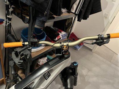

Für mich so perfekt 😉

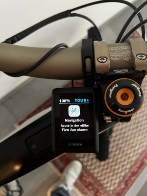

War bei mir auch so ab Werk verbaut, also zum Fahrer hin, neben dem Steuerrohr und nicht vor dem Lenker nach vorne raus stehend. Das hat mich erst gestört und ich wollte es umbauen, da ich es vom Wahoo und Garmin immer so gewohnt bin. Nach der ersten Fahrt sehe ich es aber so wie es ist als sinnvoller an. Zudem benötigt man wohl ein nachgekauftes Kit um die Halterung umzubauen. Das ist ja nicht wirklich clever von Bosch gelöst...
@Ikarus - Top!

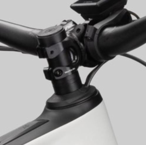

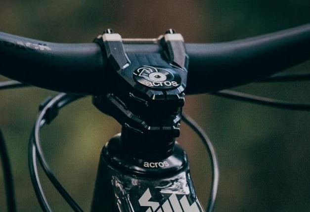

...aber kann mir jemand erklären warum auf dem Vorbau unbedingt noch ein Spacer sein soll/muss?
Sollte doch kein Problem sein die Top Cap direkt auf den Vorbau zu setzen oder?
Sieht nicht nur komisch aus (z.B. im Vergleich zum Spindrift Sixpack s. Bild), aber macht auch keinen Sinn für mich, zumindest nicht sobald ich meine richtige Vorbauhöhe gefunden habe ?
Genauso die vielen Spacer unter dem Vorbau... sind die beim Deft notwendig um die Kabel im Steuersatz zu clearen?
Oder gibt Radon hier einfach nur die Option maximal individuell anzupassen ?

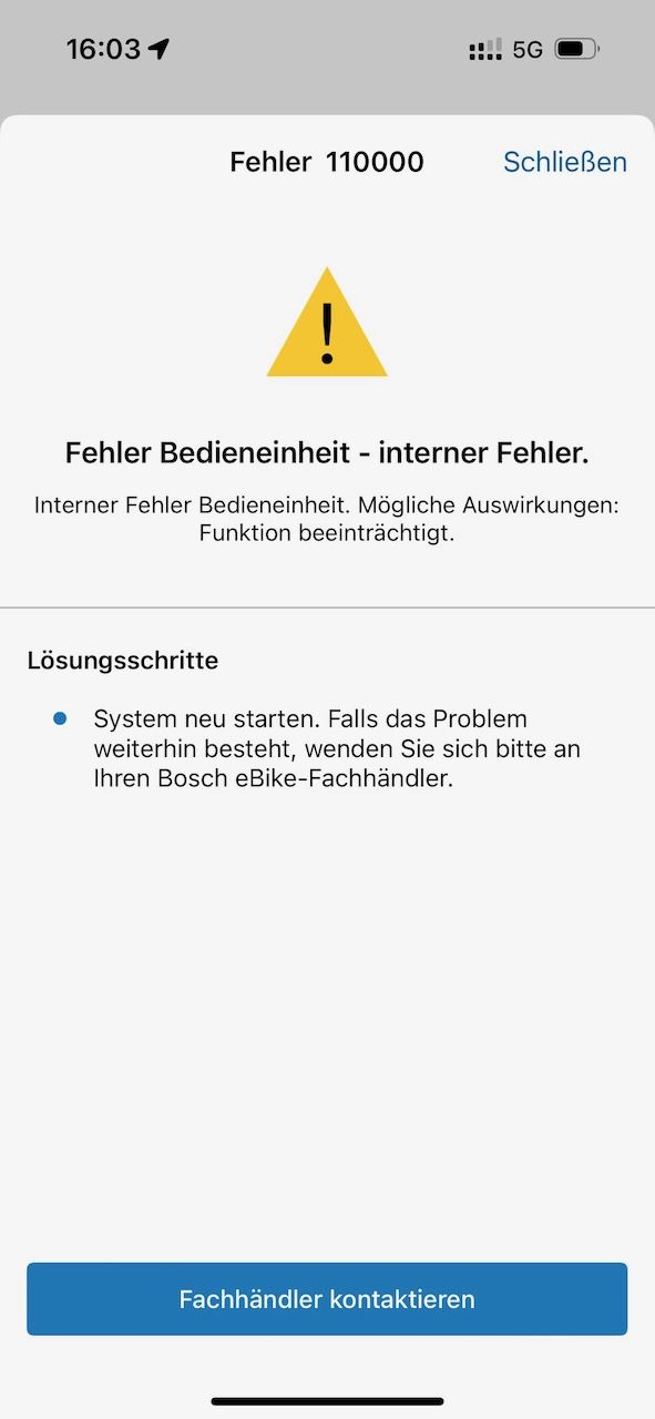

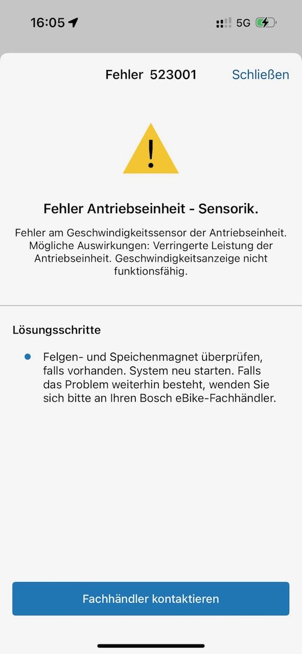

Moin zusammen. Jemand schonmal die Fehlercodes 110000 und 523001 an seinem Deft gesehen? Trat bei mir erst sporadisch auf, jetzt leider immer. Damit aktuell nicht fahrbar, da verringerte Motorleistung.
Werde morgen mal den Sensor prüfen und ggfs. näher an den Magneten bauen.
Wollte meines auch die Tage abholen……Hast du eine Lösung?
Ich habe alles mögliche selbst ausprobiert. Abstand Magnet zu Sensor verringert, Sensor anders positioniert, Sensorkabel getauscht, Magnet getauscht, Steckverbindungen geprüft.
Heute habe ich es dann zu einem Radon-Servicepartner gebracht. Die haben den Motor ausgelesen und sehen im Diagnose-Tool noch ein paar mehr Hinweise, was überprüft werden kann (bspw. Ausgangsspannung für den Sensor am Motor). Im schlimmsten Fall muss der Motor getauscht werden. Ich lass mich überraschen.
Natürlich bin ich enttäuscht, aber bei mehr Technik kann eben auch mehr kaputtgehen.
Radon hatte ich letzten Donnerstag auch angeschrieben. Bisher noch keine Rückmeldung, aber auch das ist verständlich aufgrund der Feiertage.

Das klingt natürlich mies…..Welches Deft ist es denn und konntest du überhaupt schon fahren?

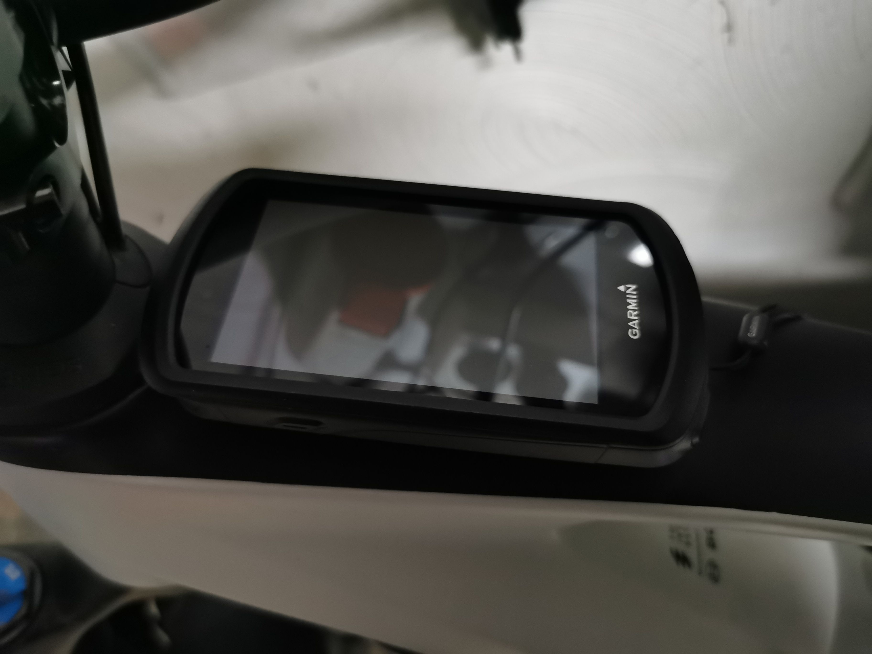

Im nachhinein bin ich auch froh das ich das 9er genommen hab, weil ich dort wo der Controler verbaut
wäre, meinen Garmin montieren konnte.
