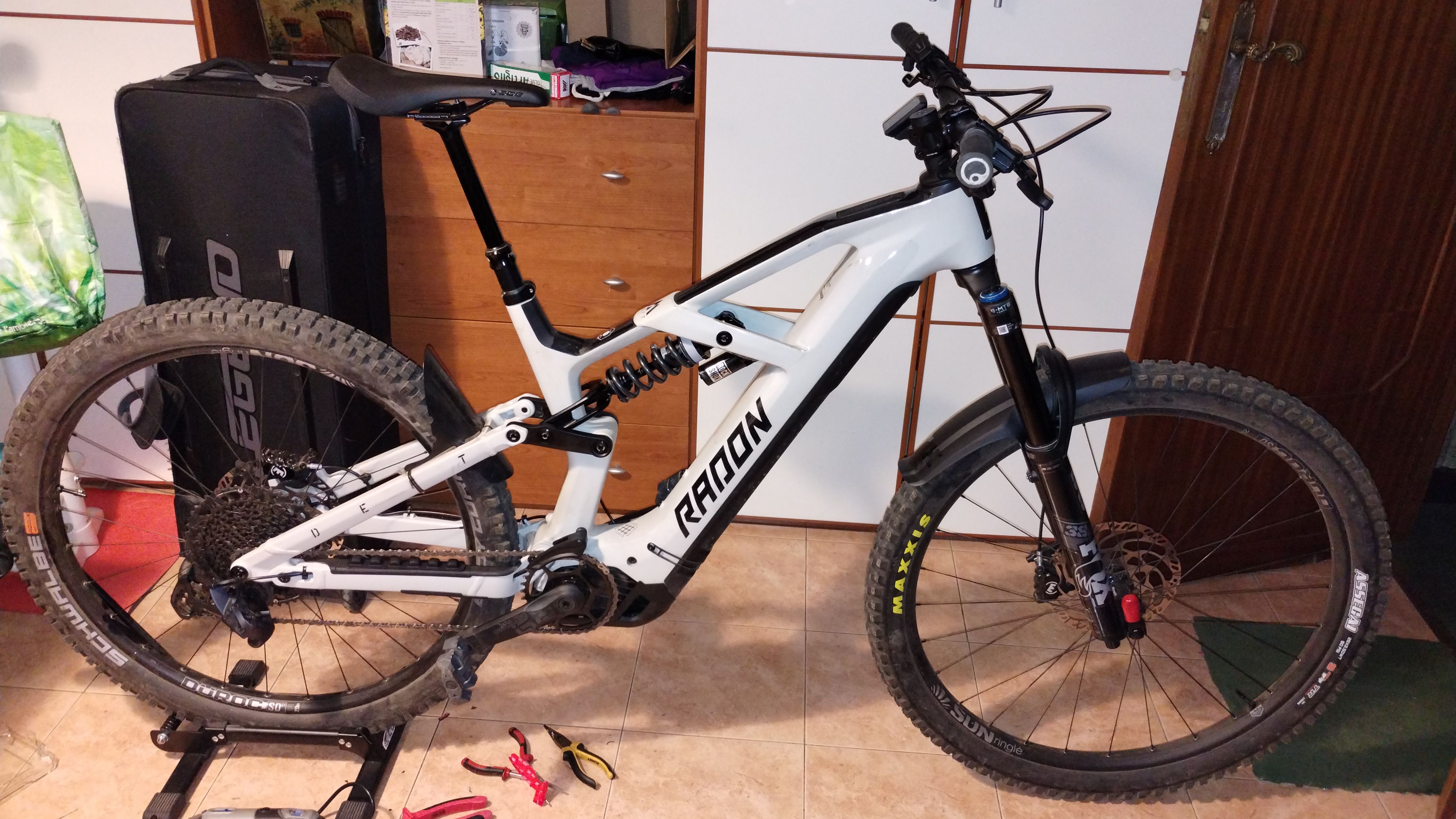

hallo zusammen,
ich komme aus italien und schreibe auf deutsch über den übersetzer, entschuldigung im voraus für die sprache. Ich melde mich bei dieser Community an, da sie die einzige zu sein scheint, die sich auf Radon geschickt bezieht. Ich besitze derzeit das Deft 9 in L-Version (ich bin 1,82 m groß). seitdem bin ich ziemlich zufrieden mit dem bikehandling und der federung.
Ich habe den Float X mit einem Deluxe Coil Ultimate aktualisiert und einige Sram Code Rs gekauft, um den Magura MT5 zu ändern. Ich fahre derzeit die Magura und hatte das Gefühl, dass sie trotz eines insgesamt guten Gefühls bei Abfahrten früh aufgeben. Schlagen Sie vor, mit Sram-Codes zu tauschen oder einige Galfer-Emtb-spezifische Pads auszuprobieren?
Die einzigen Probleme, die ich an meinem Fahrrad entdecke, sind hauptsächlich zwei.
Irgendein Geräusch beim Abstieg, ich würde sagen, der Freilauf des Motors beim Adsorbieren von Bumps.
Die Lager: Als ich das Fahrrad zerlegte, wie von dieser Community vorgeschlagen, stellte ich fest, dass überall kein Fett vorhanden war und dass die meisten von ihnen feststeckten, es war fast unmöglich, sie zum Drehen zu bringen.
Nach einer Art Einbruch mit einem Bohrer hat sich die Situation verbessert, aber nicht sehr viel. schlagen Sie mir vor, Radon zu kontaktieren oder sie auf eigene Kosten gegen ein Enduro-Max-Lager auszutauschen?
danke und einen schönen tag
Festgerostet..... vermutlich zu oft gewaschen - minderwertige Lager können es ja nicht sein... würde Radon ja sicher nicht einbauen 🤔
Jedenfalls ist's laut Radon ganz normaler Verschleiß und keinesfalls ein Garantiefall.

Aus gesundheitlichen Gründen stand das Rad jetzt drei Wochen.... Im Anschluss waren die Lager festgerostet.
Die von Radon eingebauten Lager sind sehr minderwertig.
Nach 400km darf so ein Schaden einfach nicht sein.

Des Weiteren werden die Lager des Hinterbaus Vergleichsweise recht früh den Geist aufgeben und auch die Sunringle Laufräder haben Probleme mit den Lagern. Bei harter Fahrweise muss man auch relativ oft die Speichen nachziehen.

Dann will ich mal hoffen dass ich in vier Wochen nicht schon die ersten Lager tauschen muss
Ob die Größe passt bekommst du auf jeden Fall heraus...
Tja, und die Lager....🤷🏻
Meine waren nach 441km hin - aus gesundheitlichen Gründen blieb das Deft drei Wochen stehen und meine Frau musste es, schmuddelig wie es war in die Ecke stellen.... da sind die einfach festgerostet.😳
