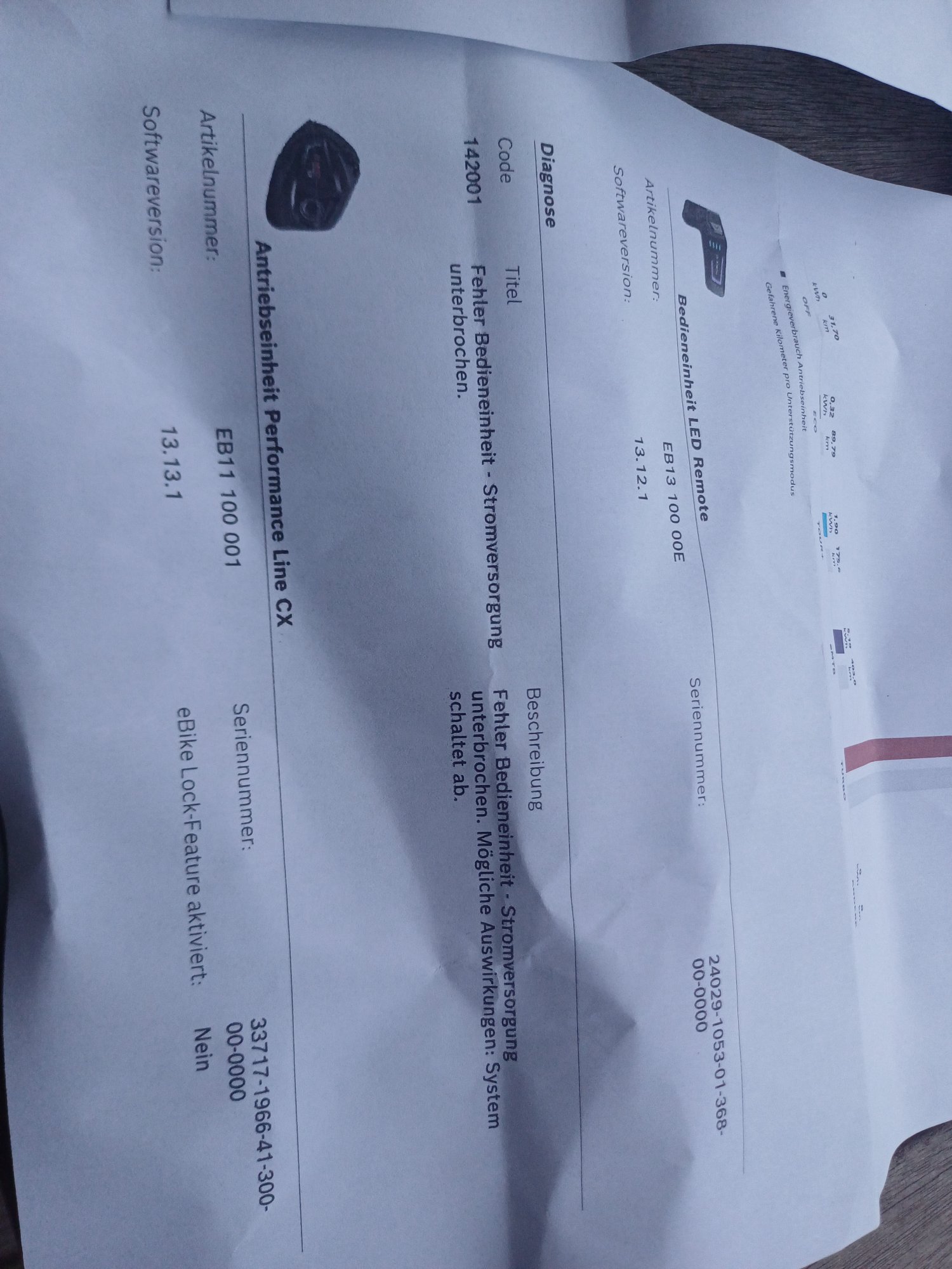

He Leute brauche euren rat!
Mein Deft ist mir heute im Trail ausgefallen.
Die Led Remote hat blau geblinkt und das Bike wollte nicht mehr fahren. Nach neustarten gings ganz kurz und hat wieder angefangen zu Blinken.
Der Schiebemodus geht noch allerdings sehr langsam.
Habe mir eingebildet in der Flow App kann man irgendwie Fehler auslesen kann aber nicht finden wo.
Vll. weiss ja jemand was
Nee, mit der Flow App kannst du keine Fehler auslesen.
Du kannst jetzt nur prüfen, ob alle Kabel richtig sitzen. Mal Akku raus und wieder rein und prüfen, ob der richtig Kontakt hat.
Sonst bleibt dir nur der Weg zum Bosch Service Partner.
Bei einem System ein Update zu versuchen, das erwiesenermaßen instabil ist, kann man nicht empfehlen. Solche Versuche sind eher geeignet, einen völlig unbrauchbaren Zustand zu erlangen.
Das ist Wissen auch aus anderen elektronischen Bereichen. So ist bei Apple ein Mindestakkustand vorgegeben, sonst startet ein Update nicht. Ein BIOS beim Laptop flashe ich auch nie ohne angeschlossenes Netzteil. Ebenso vorsichtig bin ich beim Bike, egal ob Hauptakku, oder AXS-Komponenten, die vorherige Prüfung des Akkustandes ist keine unüberwindbare Hürde, verhindert aber eine mögliche Havarie.
Btw: Warum greifst mich derart an?

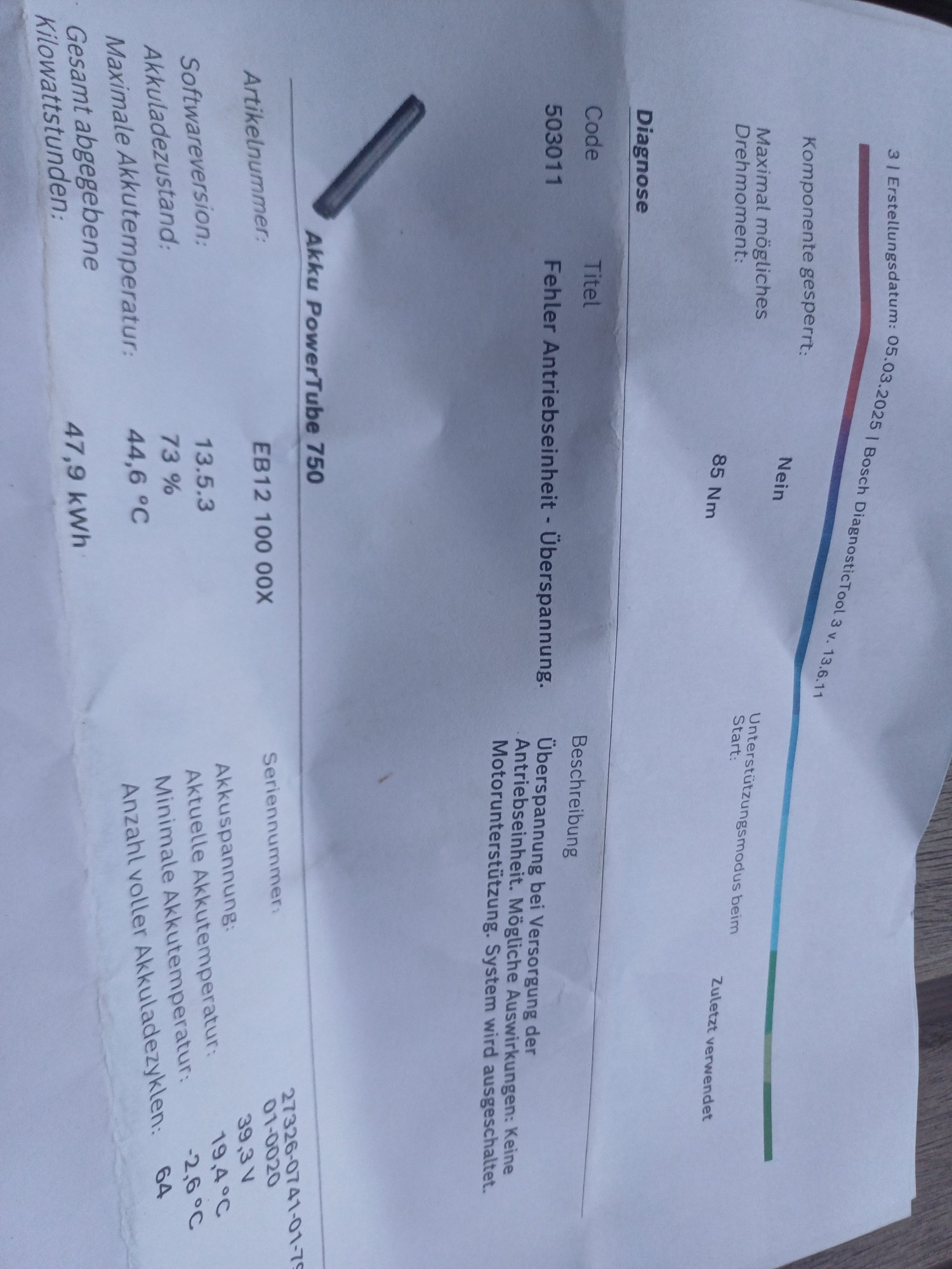

So beim Händler gewesen!
Händler weiss auch nicht genau hat den Fehler noch nie gehabt. Er glaubt ein Verbindungsproblem bei den Steckern.
Habe nun alle Stecker auf festigkeit und feuchtigkeit geprüft, nichts verdächtiges.
Aber Überspannung kann ja eigentlich kein Steckerproblem sein?
Nö, das kann eigentlich kein Wackelkontakt sein. Hat der mal bei Bosch angerufen? Meiner hat das damals gemacht. Unter den vielen Fehlermeldungen war bei mir auch der mit der Überspannung dabei.
Gab damals bei meinem Ghost einen neuen Motor. Was letztendlich kaputt war, kann ich nicht sagen. Bosch hat sich darüber ausgeschwiegen.
Hatte mal ein ähnliches Problem allerdings bei einem anderen Antriebshersteller, dort war es ein Kontaktproblem vom Akku bei der Aufnahme. Optisch war nichts erkennbar, nach Reinigung mit speziellem Kontaktreiniger hatte ich keinerlei Probleme mehr, möglicherweise ein Versuch wert.

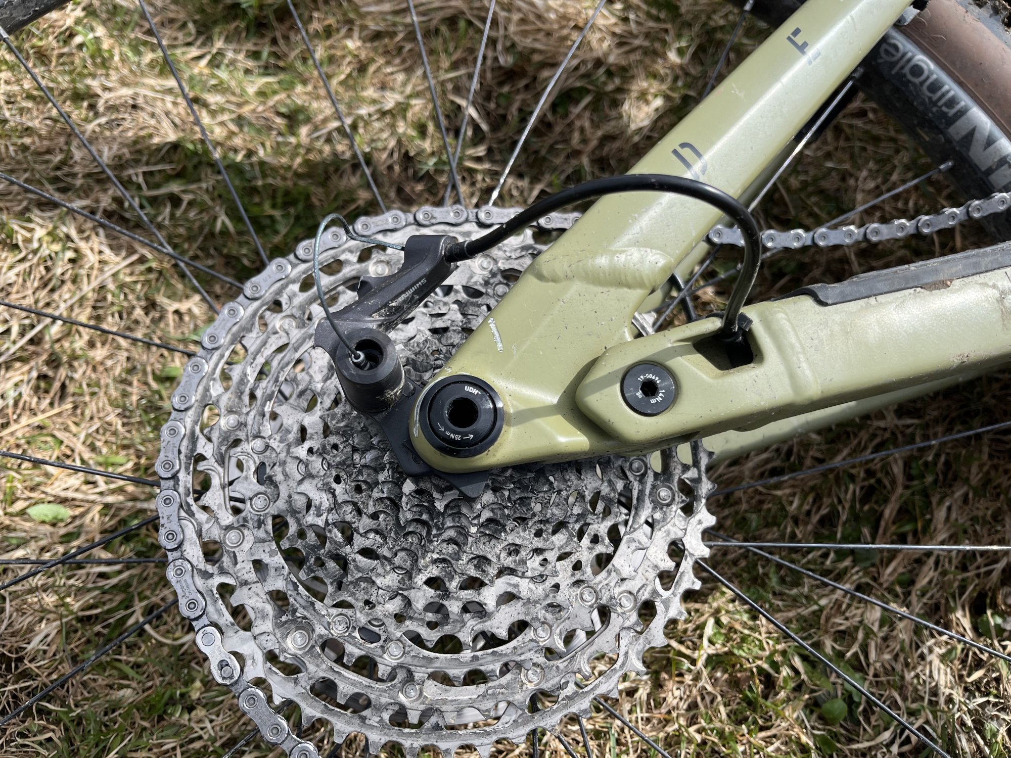

Heute hat es mir beim Deft bei einem harmlosen downhill die gesamte Schaltgruppe abgerissen, Sachen gibts ...
