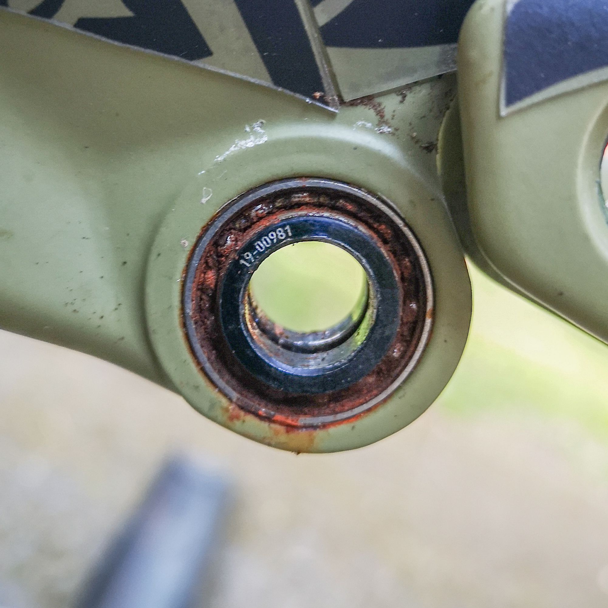

Das Knacken liegt an den wirklich minderwertigen Lagern, die Radon verwendet. Dichtungen zu hart und ungenau von der Passform, nicht aus Edelstahl und nicht ausreichende Fettfüllung.
Vermutlich sind schon einige festgerostet.
So sah das bei mir aus nach 400 km.
Radon will auf Anfrage nichts damit zu tun haben - wäre normaler Verschleiß.
Kann dir nur empfehlen auf hochwertige Edelstahl Lager umzurüsten und nicht den gleichen Mist nochmal im Megastore zu bestellen.

Knarzt immer noch... Ergo: Die Kurbeln waren es nicht. Tippe immer noch auf die Lager.
Die Dämpferaufnahmen könnte ich nochmal checken. Es kommt aber eher vom Tretlager/der Kurbel. Auch werde ich nochmal die alten XT Pedalen von meinem Canyon Neuron ran bauen. Dort hat nie was geknarrt und das Bike hat locker über 10 tkm runter
Eigentlich könnte ich das Bike doch auch zum Fahrradladen bringen und die machen lassen, nachdem ich mit Radon gesprochen habe?
Kugellager könnte man mal tauschen. Edelstahl oder Vollkugellager? Ich springe mit dem Bike eher nicht, fahre halt nur Trails und Strecke damit, immer abseits von Fahrradwegen und Straßen...
